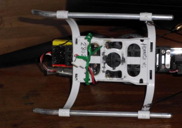

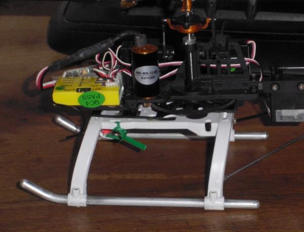

Habe vor ein paar Tagen in der Bucht günstig einen gebrauchten Walkera 4#6 Bell erstanden.
Laut Aussage des Verkäufers sollte der eigentlich in Ordnung sein.
Zitat : "Der Helikopter wurde von mir auf Funktion überprüft und fliegt ohne Probleme, es muss lediglich nur eine Feineinstellung vorgenommen werden!"
War wohl absolut gelogen, denn so wie das Teil verbastelt und verstellt war, konnte der überhaupt nicht fliegen.
Hebel am Heckservo um 90° versetzt montiert, so dass der Heckpitch derart verkantete, dass der Heckrotor klemmte und sich nicht drehte.
Anlenkung am Nick-Servo derart verstellt, dass bei Nullstellung des Servos die Taumelscheibe steil nach hinten gekippt war, Vorwärtsflug also unmöglich.
Taumelscheibe derart verbogen, dass die Anlenkhebel abgescheuert wurden.
Weitere kleine Fehler zähle ich jetzt erst gar nicht auf.
Habe das Teil also erst mal in nen Zustand gebracht, in dem Flugversuche möglich waren.
Beim ersten Mal richtig Gas geben viel auf, dass der Heli fürchterlich vibrierte, Rotorblätter sind aber ausgewuchtet, also hat die Rotorwelle nen Schlag.
Hab das Teil aber dennoch kurzzeitig dazu gebracht auf der Stelle in der Luft zu stehen.
Jetzt habe ich noch ein Problem mit dem Teil, wo ich nicht genau weiss, ob das "normal" bei diesem Modell ist oder ob ein Defekt vorliegt.
Das Hechservo zittert konstant im Stand als auch bei drehendem Motor, dabei noch etwas heftiger.
Wäre es nur bei drehendem Motor, würde ich darauf tippen, dass es an der Unwucht der Rotorwelle liegt und der Gyro dauernd aktiv ist.
Habe aber die Gyro-Empfindlichkeit sogar ganz runter gedreht ohne dass sich was änderte. ( bei Lieferung waren beide Potis auf Anschlag gedreht
Bei dem Servo handelt es sich um ein Walkera WK 03-1 laut Beschriftung , weiss da jemand ob dieses Zittern bei dem Servo normal ist ?
