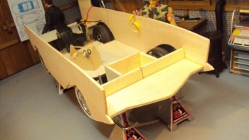

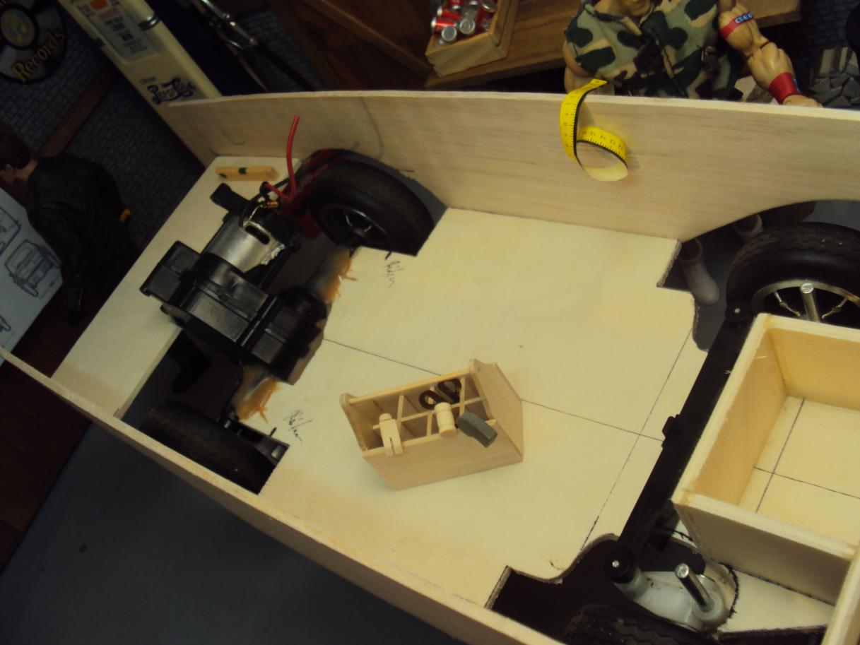

    bei meinem nächsten blick in die schmiede waren sie auch schon lustig am gange
    zur zeit hat das ganze noch was von schuhkarton na mal sehen was am ende bei raus kommt.........
    die zweibeiden haben gerade scheinbar richtig bock auf das ganze
    zumindest haben sie gestern noch ne nachtschicht eingelegt (um halb 2 habe ich dann die sicherung in der scheune gezogen war ja nicht auszuhalten der radau).

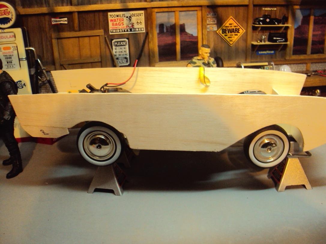

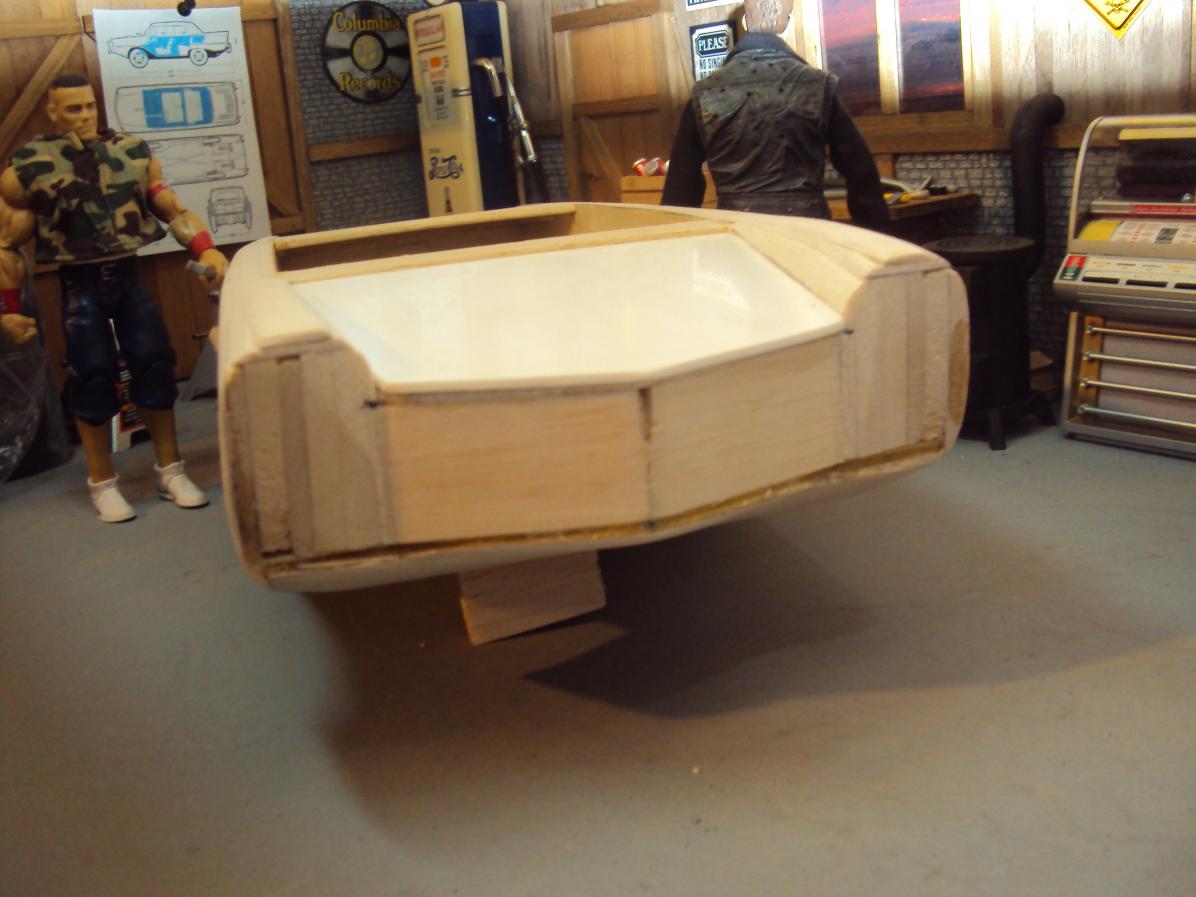

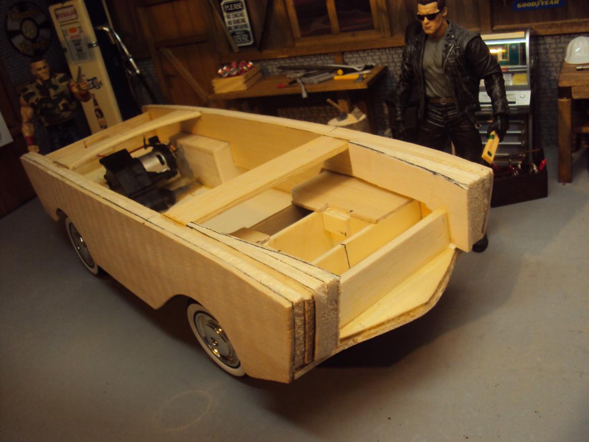

    und heute waren sie auch nicht zu bremsen:

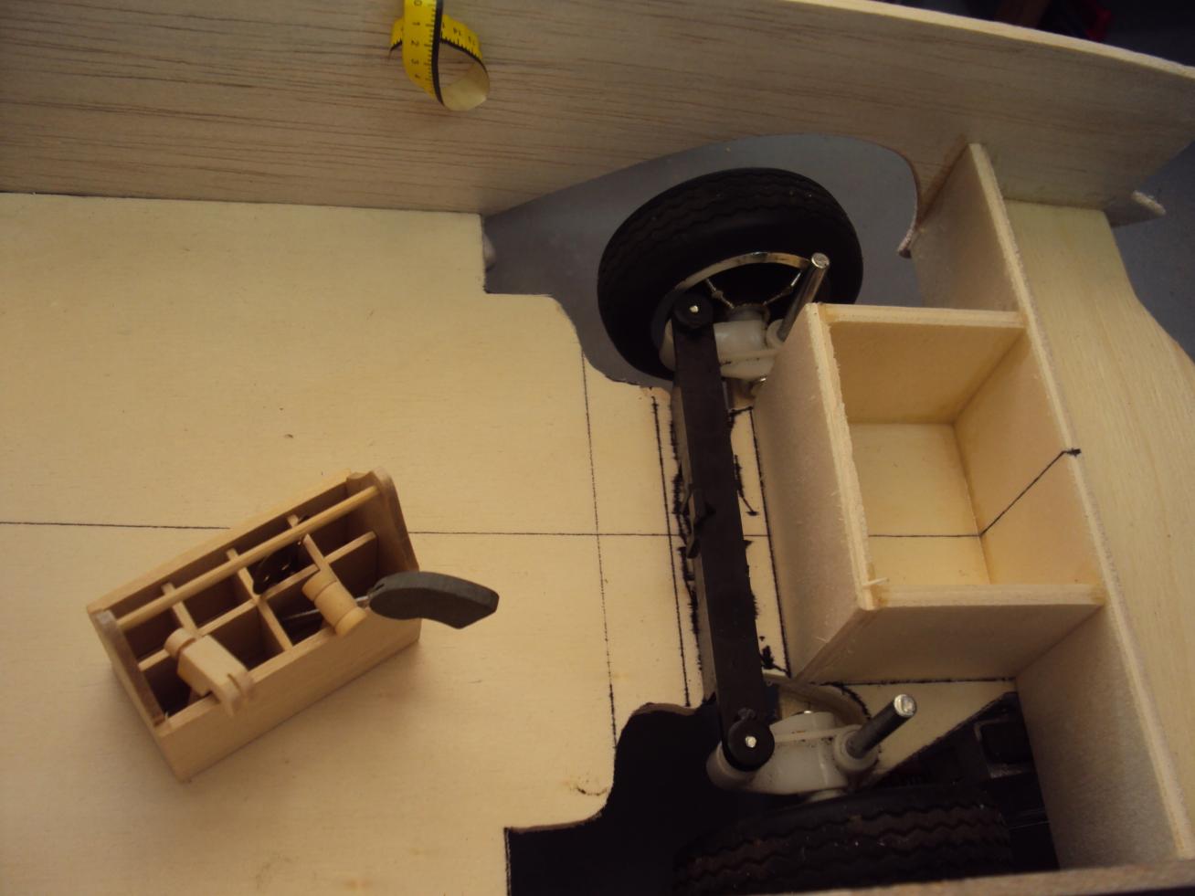

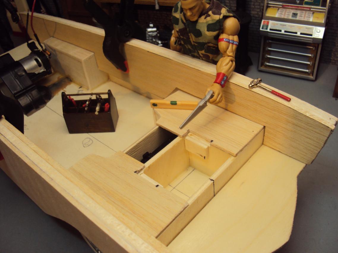

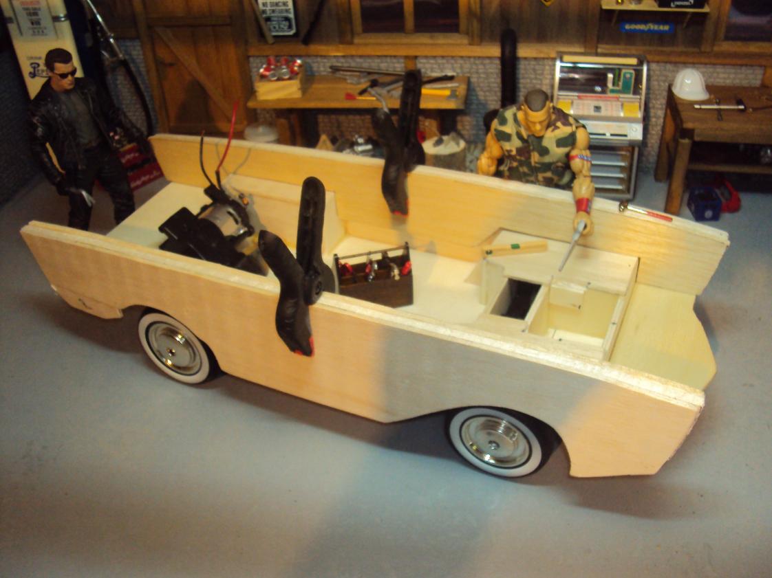

    radkästen ,unterboden sind/ist zu und die seiten haben auch schon bissel fleisch.
    größte problem ist zur zeit das jeder schritt gut überlegt sein will da das ganze ein teil ist und man nicht mal eben schnell die karo abnehmen kann um noch mal das eine oder andere nachträglich einbauen kann
    das es ein kabrio wird macht es auch nicht gerade leichter
    zur zeit grübeln die beiden gerade über kabelkanäle nach damit die dinger später möglichst nicht zu sehen sind
    dann muß der unterboden fertig und wasserdicht gemacht werden da später die räder nicht mehr abgenommen werden können (zumindest nicht hinten wegen der überstehenden radkästen).........

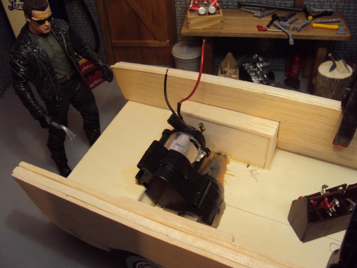

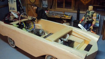

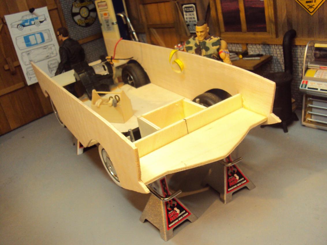

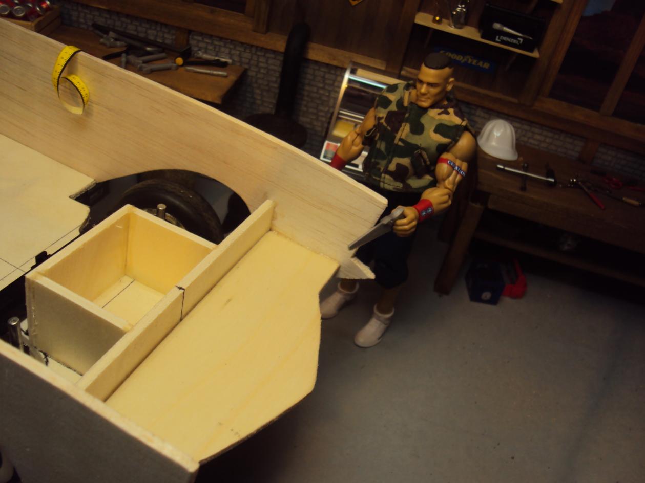

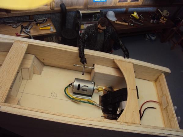

    zur zeit sind wir am platz ausloten

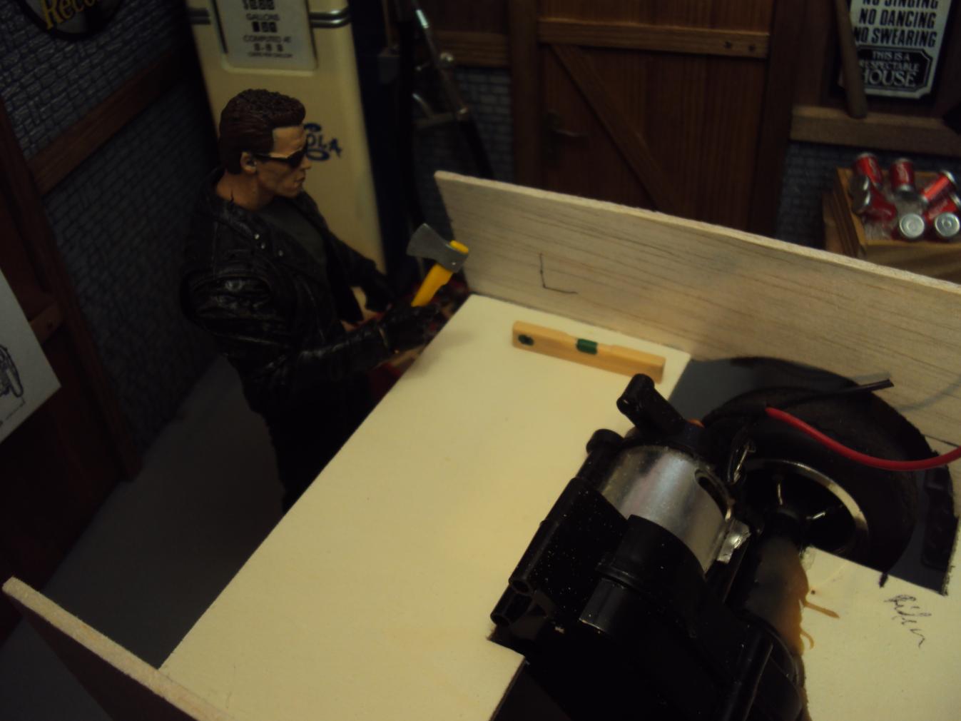

    die 380er motoren sind mir noch zu groß......die kleineren die ich noch da habe sind aber zu schlapp (3V)
    wollte heute noch mal stöbern wie es mit 280er aussieht von wegen maße.....wird sicher nicht viel bringen aber jeder mm zählt.
    wird alles eine sehr,sehr enge sache zumal auch akkus und 2 regler ihren platz finden wollen
    schrauben sind jetzt 25er kommen aber noch andere aus messing und denke mal 30er.

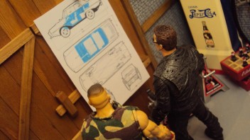

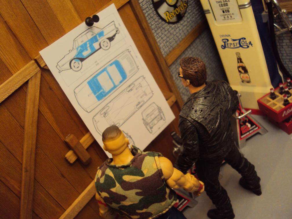

    nen ollen bauplan aus den frühen 80ern:cool:
    nicht gerade sehr genau aber eine gute basis.
    muß halt viel mit /nach bildern machen.....

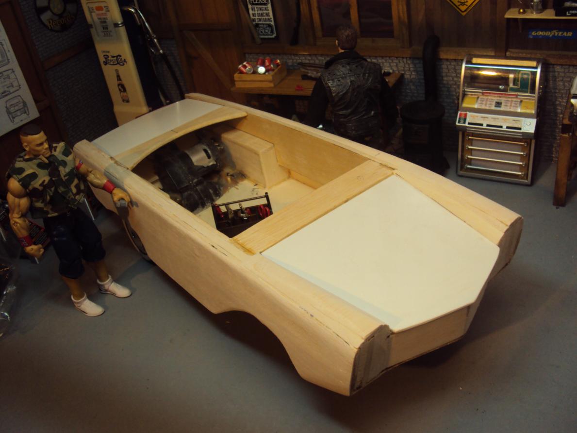

    da mich das wetter heute von meinen dringend nötigen außerhaus aktivitäten abgehalten hat,
    hatte ich endlich mal wieder zeit in die schmiede zu schauen um nach den jungs zu sehen
    und was soll ich sagen?:
    hinter bergen von leergut waren sie doch glatt am arbeiten
    sie sind etwas maulig weil ich mich so lange nicht habe blicken lassen und weil es ihnen schon vorm spachteln und schleifen graut (kann ich verstehen des halb müßen SIE es ja auch machen )
    aber sonnst is alles im grünen bereich.....

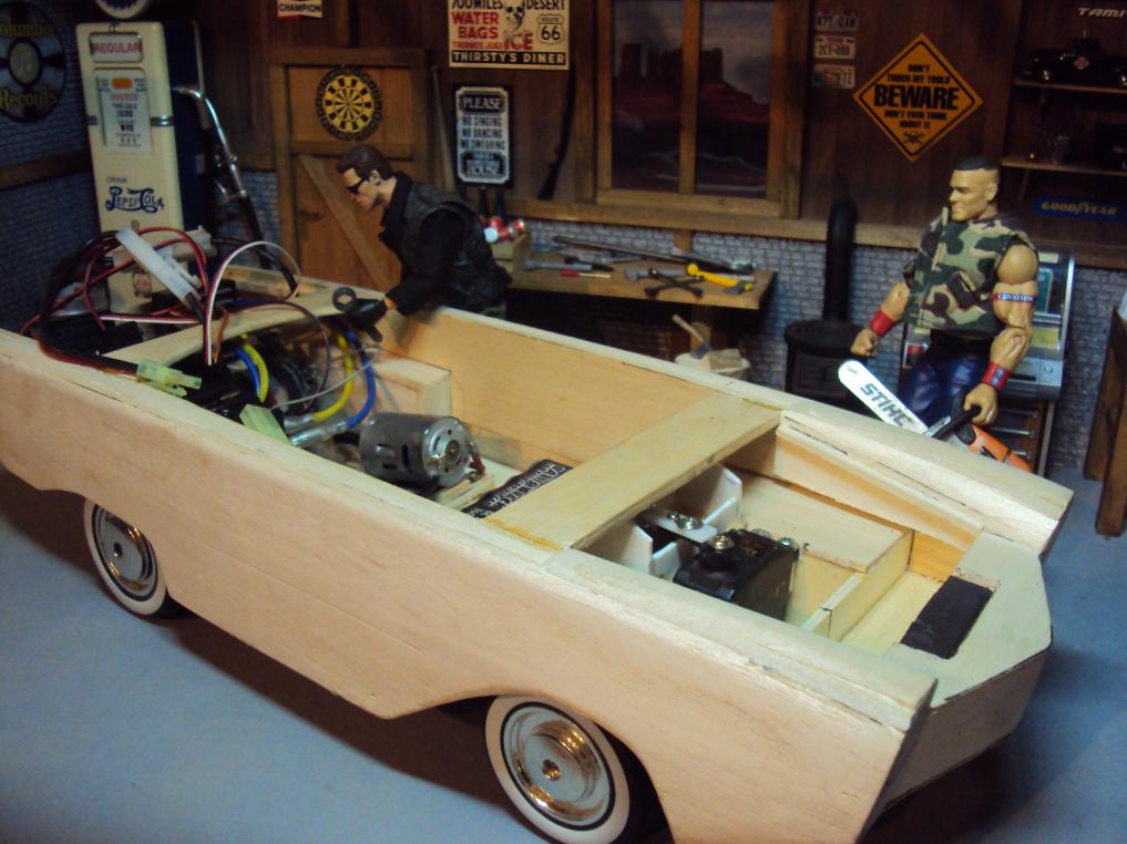

    und siehe da schon tut sich wieder was

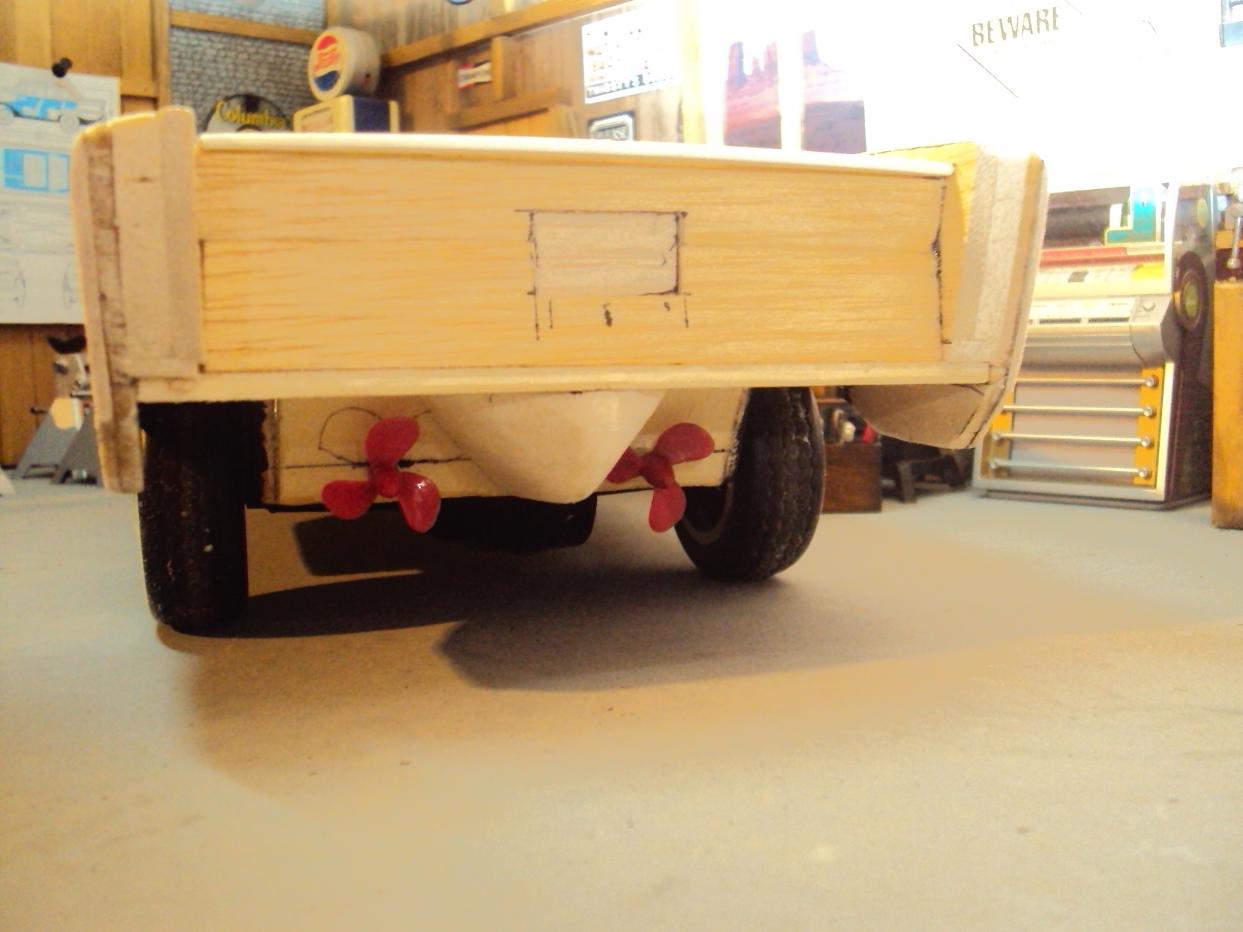

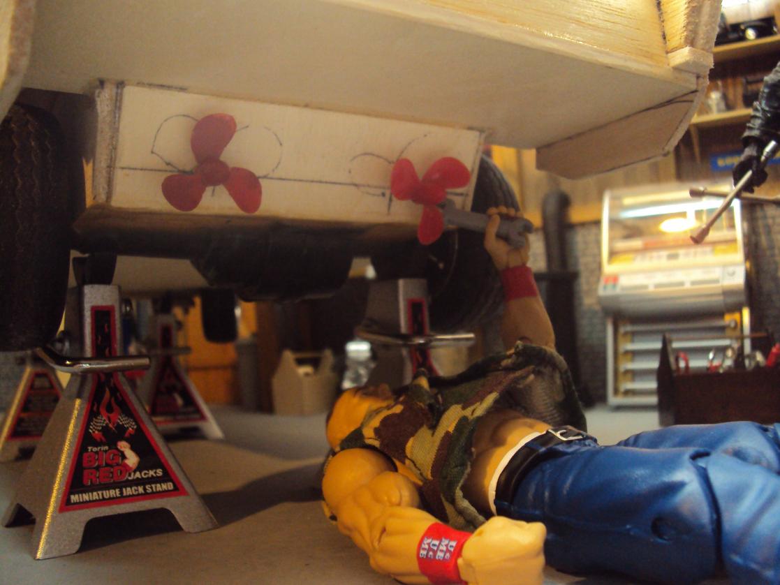

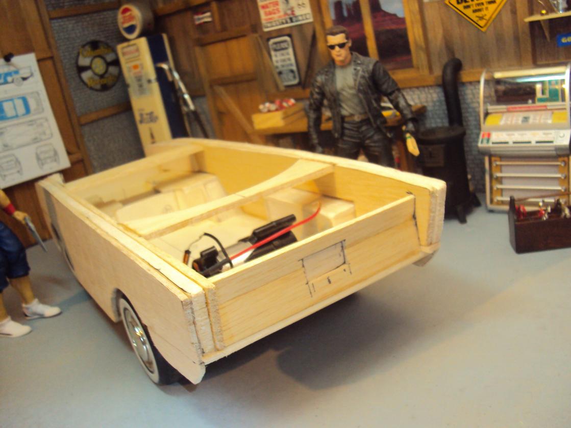

    in windes eile waren die motoren für den feuchtbetrieb eingebaut,eine funzende lenkung konstruiert und eingebaut,
    ein hauben verschluß gebastelt und grob eine elo eingestrickt
    GEHT DOCH
    die ersten meter ist das amphi schon aus eigener kraft gefahren und lenken tut es auch besser als erwartet
