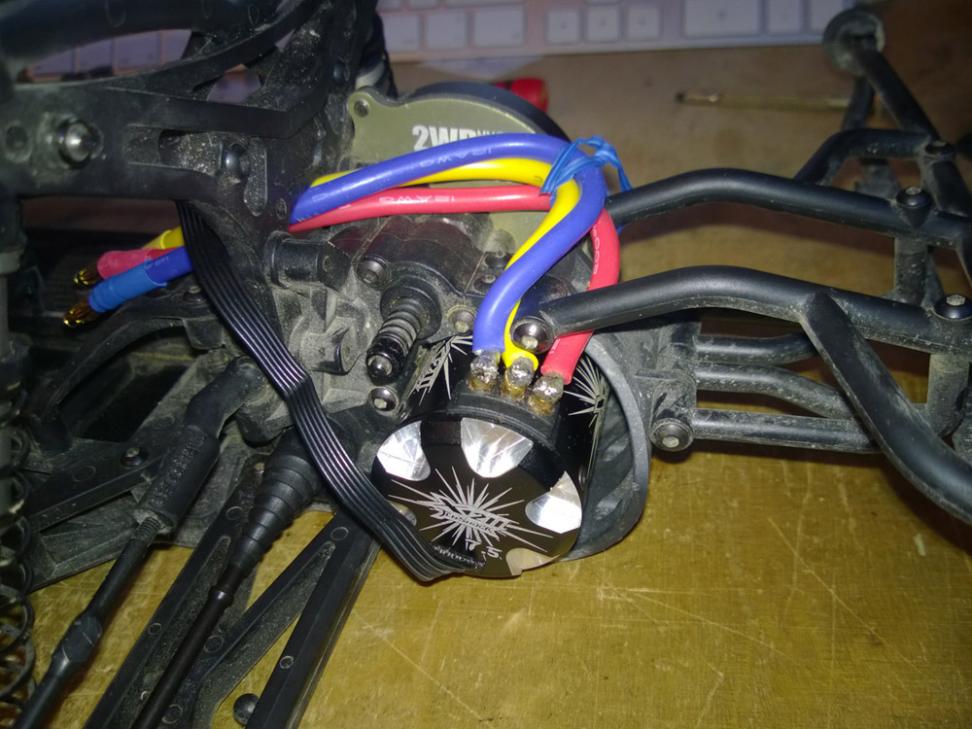

3500KV Tenshock SC411 V2 mit Sensor heute noch gegönnt hat allerdings eine 5er Welle...
welches Motorritzel würde bei einem 3500KV gut gehen? immer noch 19, oder schon 16-18?
AW: Team Durango DESC210R

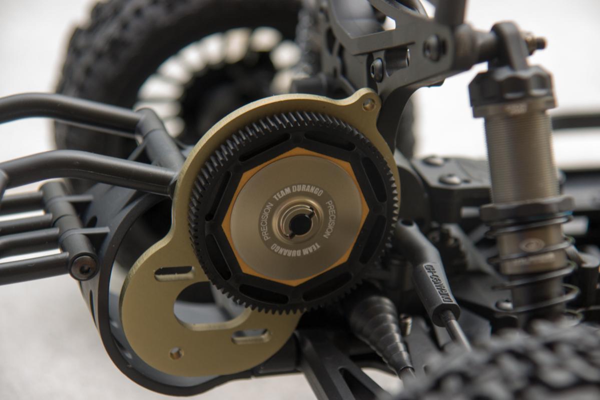

Die Frage ist nicht, welches Ritzel gut geht, sondern ob Du Ritzel mit 48dp Verzahnung und 5mm Welle bekommst. Das gestaltet sich teilweise etwas schwierig. Habe mich deswegen für den X211 von Tenshock entschieden. Der hat die 3.17mm Welle.

das ist richtig, aber ich kriege diese schon. von proline.eu
könnte das 19er größer bohren. aaaber das ist aus Stahl glaube ich ![]()
Viel Spaß bei größer Bohren von gehärteten Stahl. Mach das lieber nicht, die Bohrung bekommst Du ohne Drehbank nicht 100% rund.

ok, Ritzel wird bestellt.
Welches sollte gehen bei 3500Kv? eher kleiner oder Nr größer? weiß gerade nicht in welche Richtung ich gehen muss :p
#Edit: was wiegt dein Motor? meiner 250g.

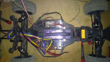

Werde allerdings den Akku nach vorne setzen, den empfänger aufs servo und da wo das MM Setup stattfindet erstmal mein Xerun 150A SD Regler hinsetzen hab kein Geld für ein anderen hab schon zuviel diesen Monat gekauft.
(der läuft sofort dann über Sensor :anmach:)

Habe keine Ahnung was mein Motor wiegt.

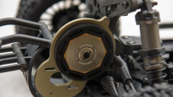

Ich denke, das Du mit dem 19er Ritzel nix falsch machst. Damit kommst Du auf eine Übersetzung von knapp 12:1. Wichtig ist die Rutschkupplung ordentlich einstellen und die Temperaturen im Auge behalten.
ok danke, bestellt.

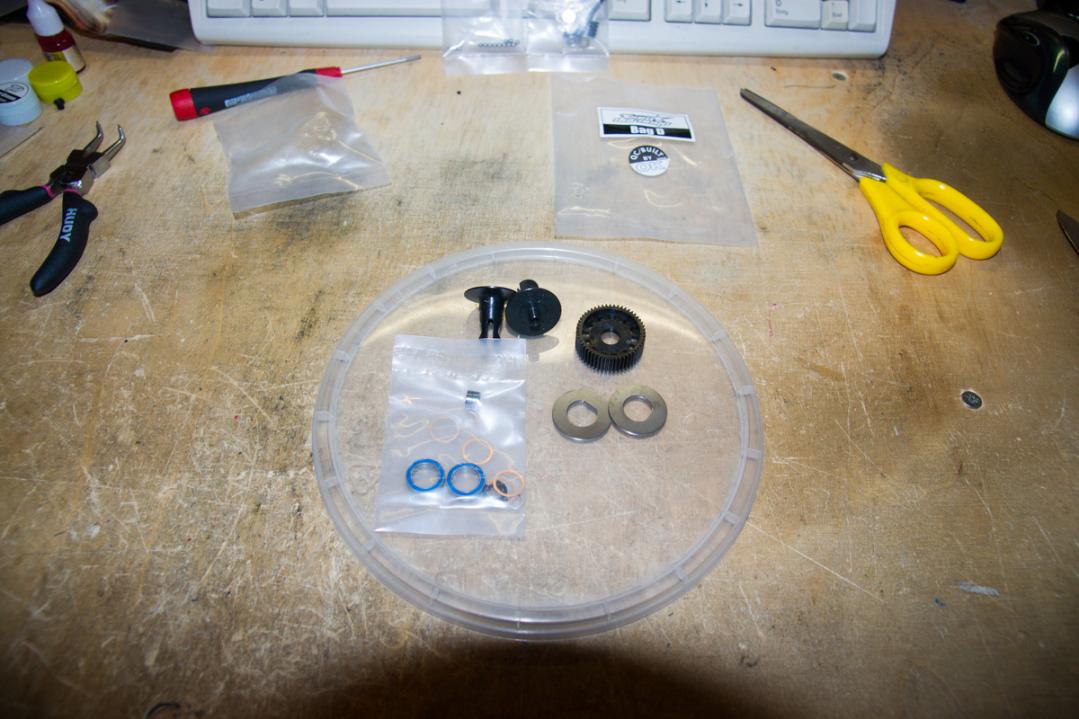

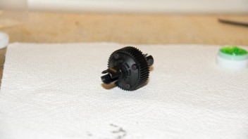

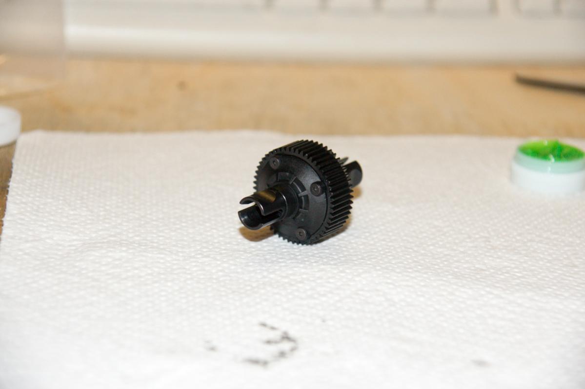

Hat Dein DESC Kugeldiff oder das Kegeldiff drin?
Ich empfehle Dir das Kegeldiff. Braucht weniger Wartung.
Beherzige auch die Tipps von Team Durango. Sind teilweise echt gold wert.
https://www.team-durango.com/manuals.php
Besonders das bauen der Dämpfer:
Das modden vom Kegeldiff, bzw das abdichten mit den O-Ringen vom DEX408:+

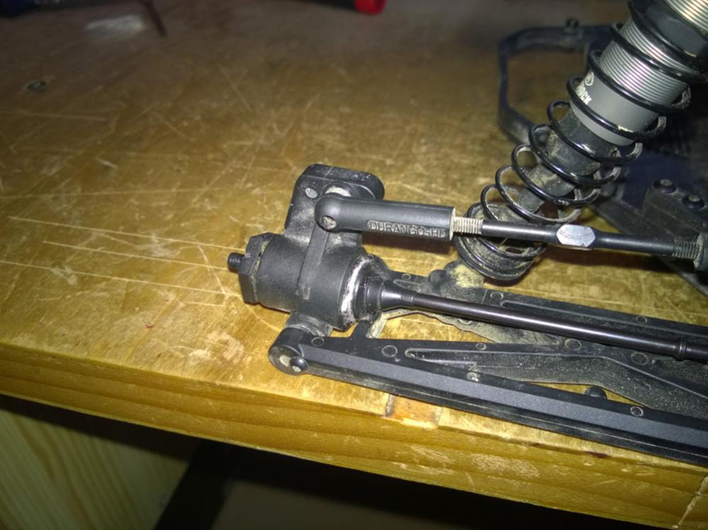

Sehr hilfreich ist auch der Tipp mit den Spurstangen, die findest Du aber bei den TechTipps selber

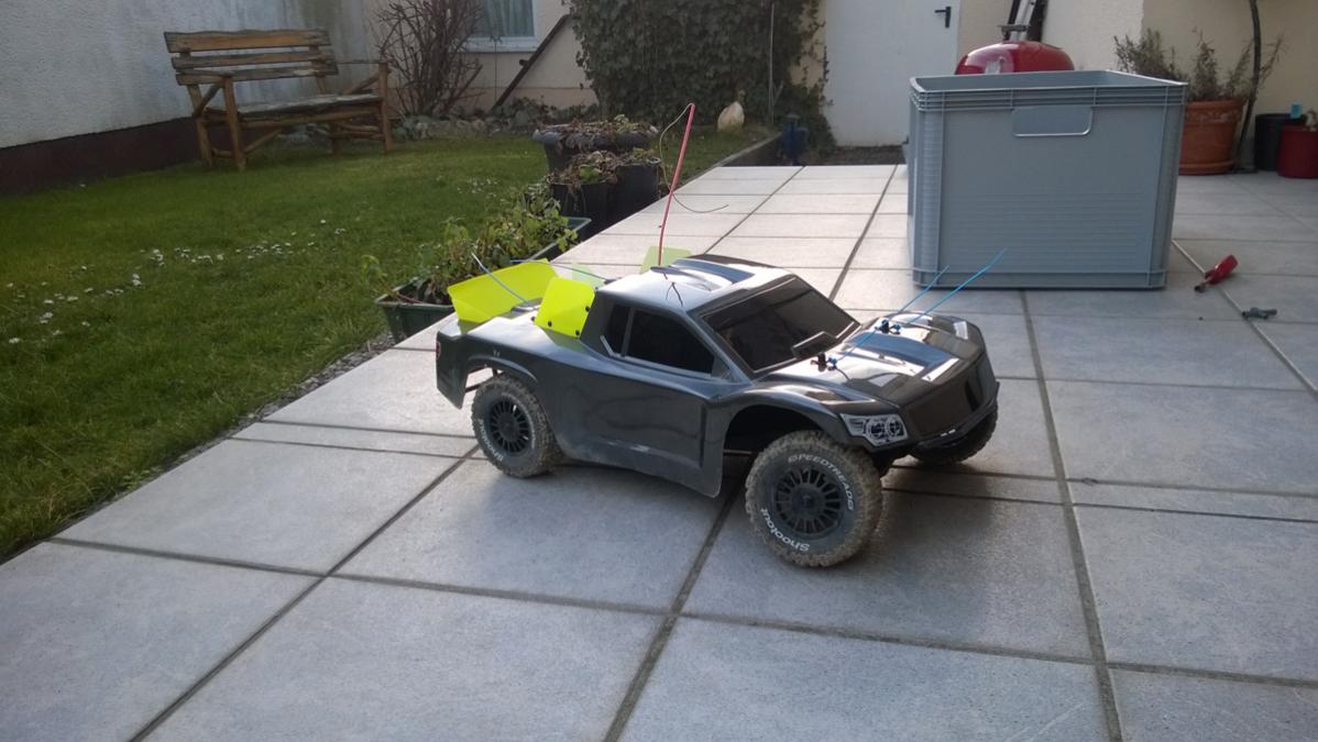

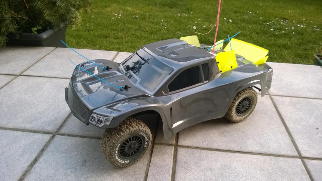

grüß dich, war heute erste mal draußen mit ihm. Schau mal in meinem Thread vorbei hab da wieder einiges zu erzählen ![]()

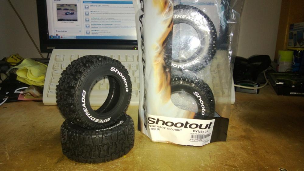

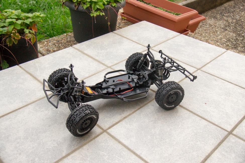

Bei mir gibt es auch ein update. Hat sich wieder etwas getan.
Neue Reifen braucht das Land.
Proline Caliber 2.0 auf Borego Felgen und neue Fernsteuerung. Sanwa MX-V sage ich nur. Außerdem neue Kabel am Regler. Nun AWG 12.
schick schick ![]()
