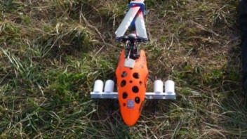

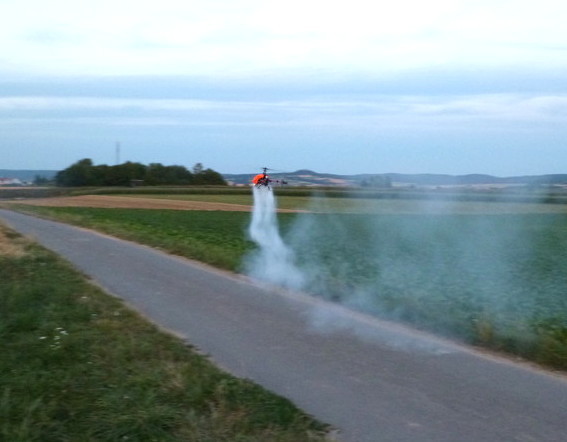

    war es an der zeit etwas zu experimentieren ^^ zuallererst kam eine Montageschiene für 4 dicke Rauchpatronen drann :
    Rauch nach dem abheben ^^

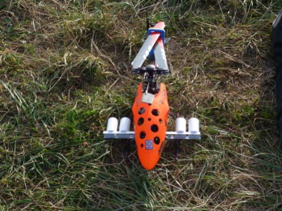

    Halteschiene mit Rauchpatronen .

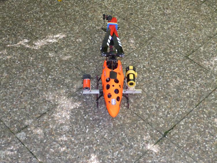

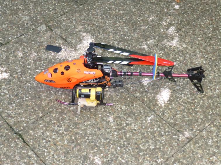

    Da noch 2 gute Flugcams hier herumlagen habe ich diese nun beidseitig montiert , bei dem nachfolgenden vid war der Abstand zueinander aber nicht optimal , deswegen driftete der Heli immer etwas und war auch nicht 100% stabil !
    Ich habe versucht die Schwingungen etwas mit Gummipuffern zu reduzieren aber das klappt nicht 100% da immernoch Wabern im Bild da ist,
    wie kann man dieses neutralisieren ? Das stabilitätsproblem ist durch verschieben der cams behoben , nur das wabern ist noch da.
    Ist das vieleicht eine Resonanz zum Rotor ?
    Hier ist nun das erste Vid :

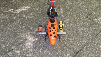

    So Schaut übrigens der Aufbau aus :
    - die Gelbe filmt
    - die Rote macht permanent Serienbilder
