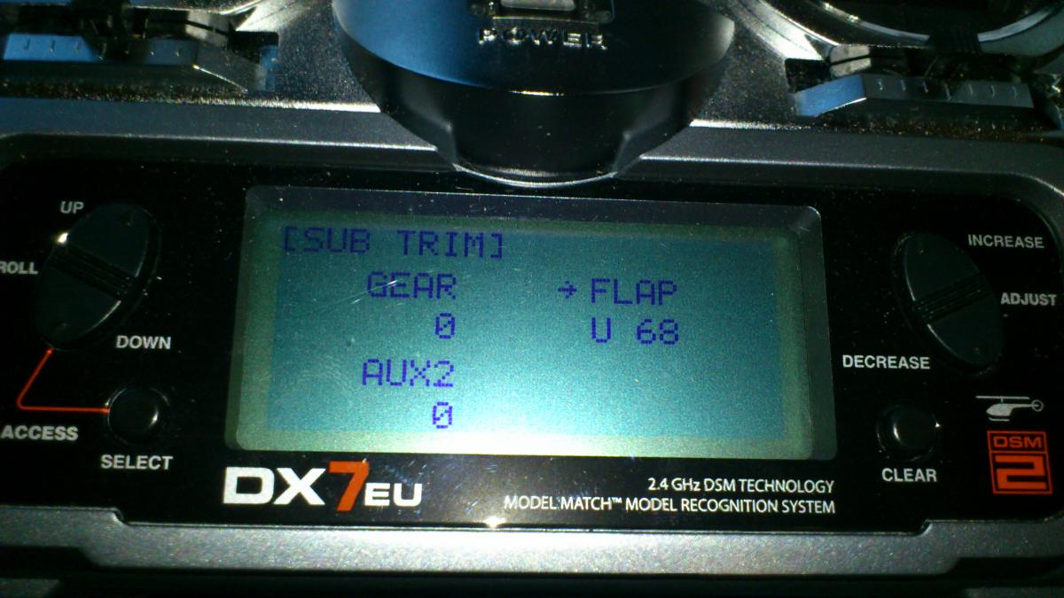

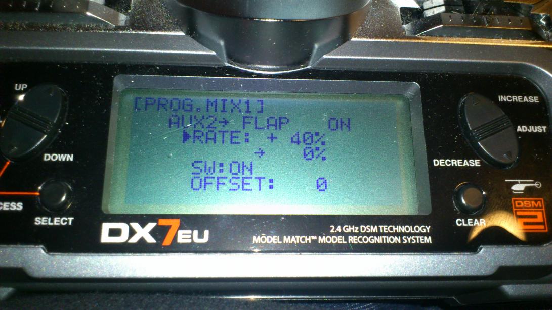

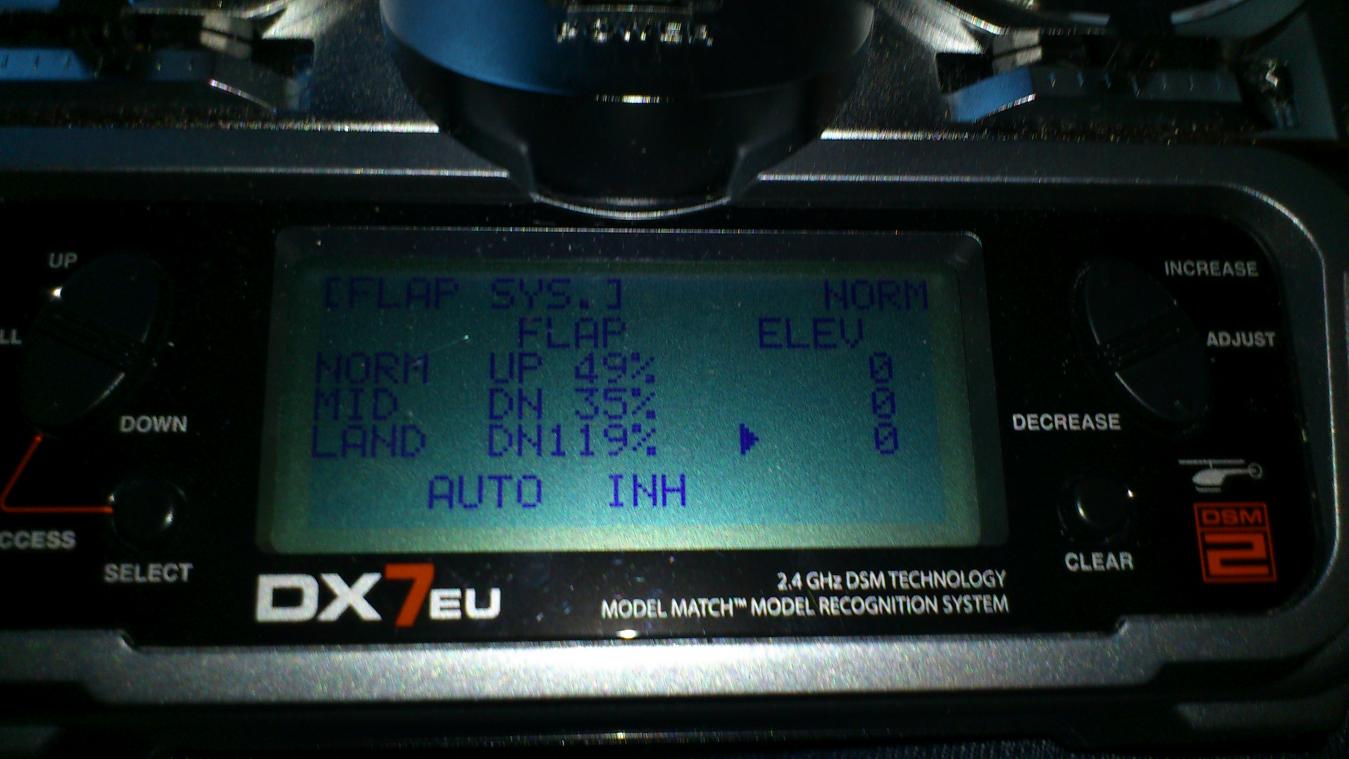

Mein Naza M Lite ist endlich da und sollte heut verbaut werden, das ganze hat auch soweit ganz gut geklappt...
Ich quäle mich jetzt aber schon seit Stunden mit dem ollen Failsafe des NAZA herum, vielleicht kann wer Helfen:
Funke ist eine Spektrum DX7
Empfänger ein AR6200
Der Kanal "U" in der NAza Software lässt sich wunderbar auf GPS, Atti. und Manual umschalten. Wie bekomme ich dem Empfänger aber nun beigebracht, dass er bei Verbindungsabbruch in Failsafe geht? Mit dem Gaskanal Funktioniert das Failsafe (empfängerseitig). Handbücher von Spektrum helfen nicht weiter... vielleicht einer von euch? ![]()
Am liebsten wäre eine Lösung, Failsafe AUCH per schalter auslösen zu können, quasi manuell. Geht das über die Mixer der Funke?
Bin für Tipps sehr dankbar!
