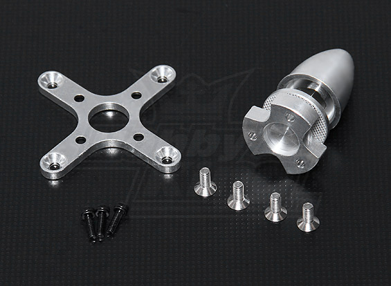

Es hat sich aus heiterem Himmel ein kompletter Mitnehmer von der Welle gelöst und das war es dann mit dem Arm, ich habe daraufhin festgestellt, dass kein Spannkonus so RICHTIG FEST auf seiner Welle sitzt. Habt ihr Ratschläge, was man dabei verbessern kann? Spannkonus kleben, wäre das sinnvoll? :-/
Motore sind Turnigy Aerodrive 2822/17 1100kV mit 3,17mm Welle
