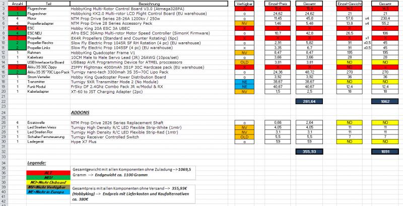

Als Propeller würde isch später die Graupner E-Props nehmen aber die sind zu teuer fürd en Anfang ![]()
Teile hatte ich dir schonmal gepostet
AW: Hilfe bei Teilen für Quadrocopter

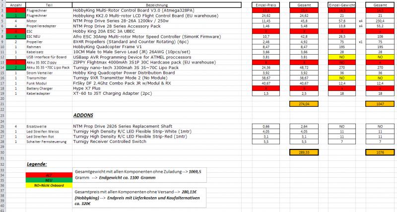

Ok Danke.
Werde dann bei den Propellern bleiben und gehe jetzt davon aus, dass ich die Konfiguration so bestellen könnte, oder?
lass das mit dem KK BOARD !! bestell das so wie ich's geschrieben hab und deinen kleinkram ich hab die beiden Listen jetzt nicht abgeglichen

Ok werde das Board mal in meine Überlegungen einbeziehen.
Würden denn alle meine Teile (Funkmodul, usw.) dazu passen?

Würde alles passen ja
GPS muss nicht sein is aber geil ![]()
Ok denke werde das Board nun nehmen.
Und bräuchte ich zu dem Board noch irgendeinen Adapter zum Firmware aufspielen oder so?

NTM Prop Drive Series 28-26A 1200kv / 286w http://www.hobbyking.com/hobby…witem.asp?idproduct=17345
Zitat von Martin Marchi Schanaan;215450Alles anzeigen
Motor NTM Prop Drive Series 28-26A 1200kv / 250w http://www.hobbyking.com/hobbyking/s...dproduct=17345 PASST
Propeller irgendwas 10x4,5 oder 10x5
10x4,5 oder 10x5? Wirklich? Ich dachte die wären zu groß für diese Motoren. Ich hab die selbe Motoren mit E-Props 9x5 welche wie ich verstanden habe vom Schub vergleichbar mit SlowFly 8x5 sind.. Also könnte ich durchaus auch großere nehmen?? z.B. E-Props 10x5???

Ok danke das ihr meine Liste so nochmal bestätigt ;D
Werde die Sachen wahrscheinlich dann in nen paar Tagen bestellen, wenn ich ne Rückmeldung von nem Zollbeamten hab.
Poste dann Fotos und so in nem neuen Thread
