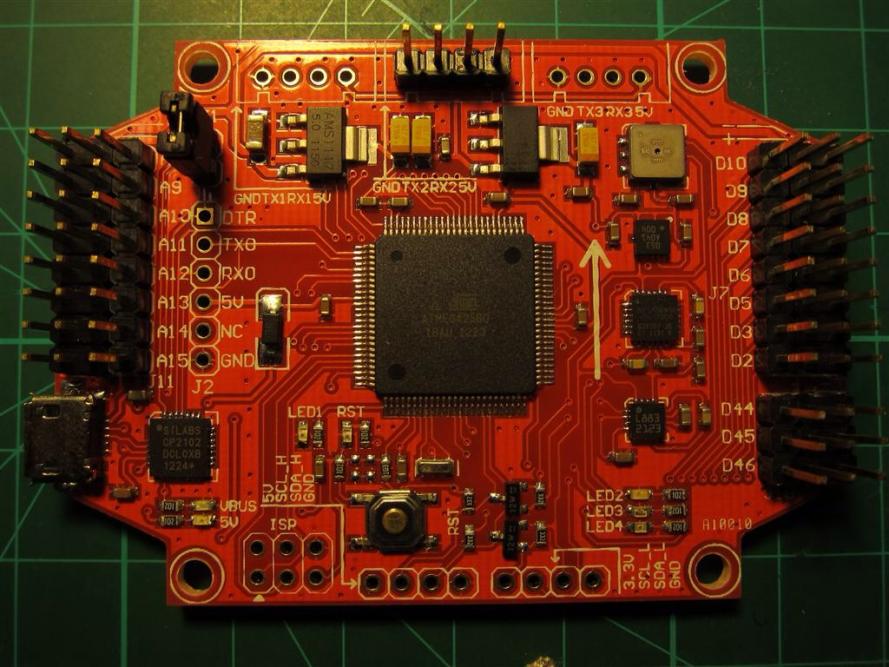

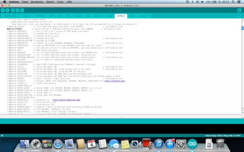

    Hallo ich habe mir auch das Board gekauft und will es am mac einstecken über USB jedoch findet es keinen Port.
    Dann hab ich mir einen uart Treiber runtergeladen jedoch ladet er es nicht hoch.
    Er motzt nicht über Verbindung USW.
    GUI connectet auch nicht
    Danke für eure Hilfe
