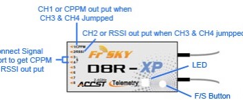

Mein OSD unterstütz RSSI und als Empfänger hab ich den oben genannten FRSKY D8R2-Plus. Nun meine Frage wie kann man dort das RSSI Signal abknüpfen? Geht das überhaupt ?

Bin nun soweit gekommen das der D8R2-Plus selbst kein RSSI Signal ausgibt das kann man aber mit nem Adapter von Telemetrieport abgegriffen werden

Mit dem Firmwareupdate sollte das auch mit dem D8R2+ gehen
AW: FRSKY D8R2-Plus RSSI ?
Nee geht eben nicht
der ist dafür nicht vorgesehen ...
