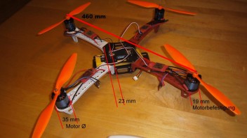

    Hier mal die PDF.
    Einfach ausdrucken und alles ausschneiden.
    Dein Aluvierkantprofil auf Länge sägen. Weiß jetzt nicht ob du 12mm oder 15mm Vierkant nehmen willst, deswegen habe ich mal beide gemacht. Die Papierstreifen klebst du einfach aufs Aluprofil. Der kurze Abstand zur ersten Bohrung ist hier die Aussenseite. Wie wir die Aufnahme innen lösen, kann ich mir gerade noch nicht so erschließen. Ich habe dir erstmal 30mm mit dem 23mm Lochabstand gezeichnet. Vielleicht kommst du ja noch auf etwas, das ich dann zeichnen kann. Muss sowas vor mir liegen haben.

    Ich würde wohl in die Centerplatten neue Löcher bohren, ansonsten bekommst du Probleme mit dem Lochabstand.

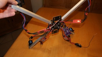

    So schaut´s momentan aus mit dem Problemkind:

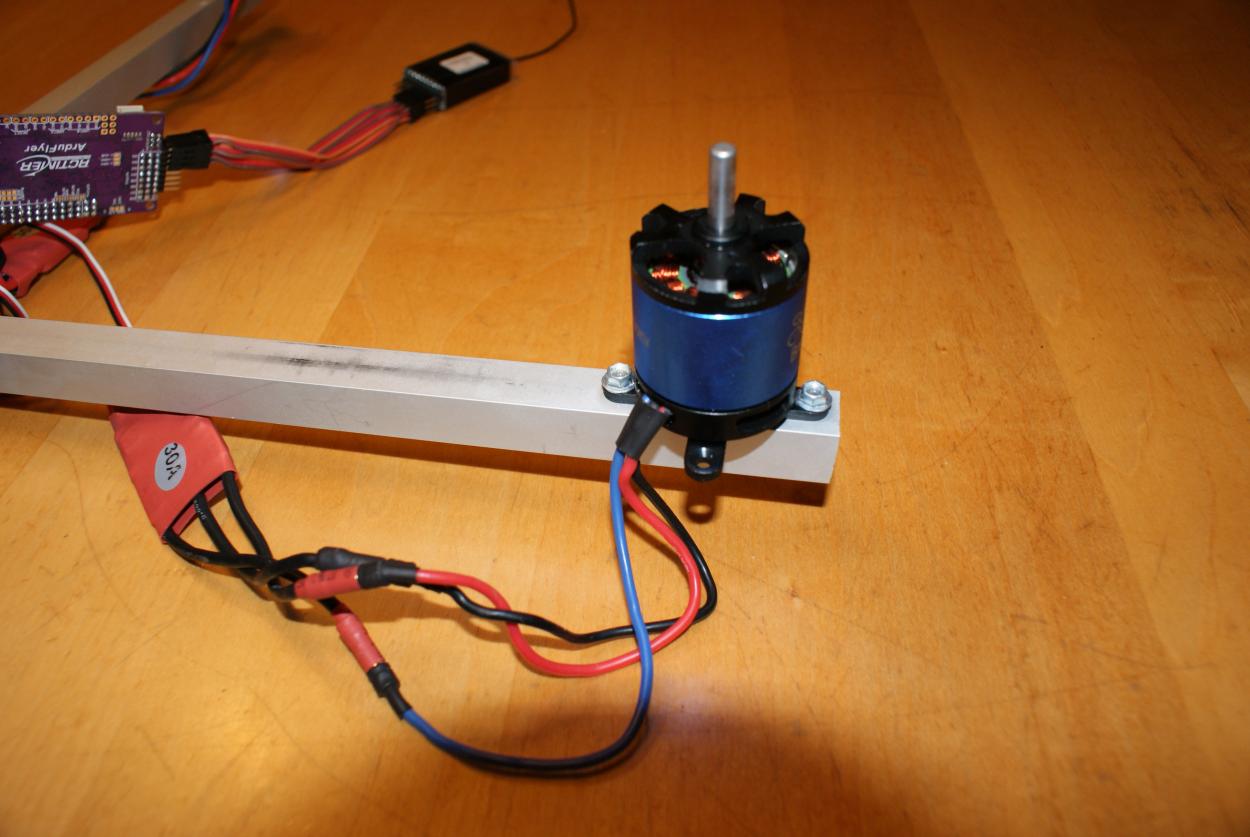

    Ich hab nun kurzer Hand diese Montageplatten benutzt um die Motoren zu fixieren.
    Sorry zuendy für die Mühe mit der pdf, die heb ich mir aber auf jeden Fall gut auf.
    Sollte ich nun alles neu programmieren, schon oder?
    Also den Reset Knopf am FC drücken und nochmal alles rauf drücken.... denn wo vorwärts ist hab ich mir nicht gemerkt!:roll:
  • AW: McLaren´s Quadrocopter
    Hehe, naja neu programmieren musst du nicht. Aber Drehrichtung und wo welcher Regler angesteckt werden muss, solltest du dir nochmal anschauen. ;)
