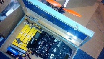

    Der Hybrid Modus ist drin und wartet darauf ausprobiert zu werden. Failsafe scheint das zu machen was er soll.
    Kiste ist gepackt, es kann losgehen.
