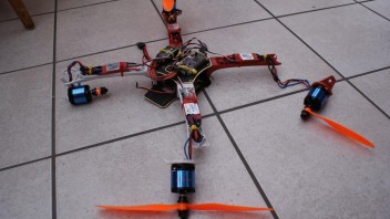

    Zitat von zuendy;216547
    Wie siehts aus? Seit gestern komme ich wieder an meinen Schreibtisch ran. :D
    Woran hängt es?
    Pitch umkehren ist quasi beim Gas Knüppel Servo Reverse aktivieren, seh ich das richtig?
    Ansonsten hoff ich im Mission Planner alles richtig konfiguriert zu haben, die Rotoren drehen richtig....Funke ist kalibriert....
    ach ja da könnte man auch einen flight Modus einstellen, ich simple oder so war da mit dabei, brauch ich da was?
    Und dann halt noch das GPS, ist das nötig oder hilfreich fürn Erstflug?

    Nope Pitch ist halt Pitch und Gas ist Gas. Du musst Pitch reversen...
    Simple Mode ist nur das vorn immer vorn ist also lassen und nicht dran gewöhnen ...
    GPS braucht man nicht ist aber halt schön ;)

    Für den Anfang reicht das allemal! Ich persönlich würde aber mit Multiwii im Stable- und Acro-Mode fliegen lernen und dann auf Megapirate bzw. eher aufs APM also Arducopter umsteigen.

    Beim Erststart ist Minimalismus angesagt, wenn man keine Ahnung hat. Ohne GPS ohne Alles schweben lassen. Einfach erstmal nur mit dem Modus Stable starten
    Auch erstmal eine kräftige Person schnappen die den Kopter übern Kopf richtig fest hält, dann kannst du auch schonmal schauen ob deine Steuerbefehle richtig interpretiert werden. Also links, rechts, vor und zurück. Und beim mehr Gas geben kann man auch schonmal schauen ob der Copter sich ordentlich ausbalanciert.
    GPS ist erstmal nicht hilfreich, wenn man probiert. Aber auch zusehen das du nicht über 1m Höhe kommst und keine 4-5m von dir wegfliegst. Immer bei dir bleiben und das schweben ausprobieren und schauen wie der Copter auf deine Eingaben reagiert.

    Bin Heute schon etwas geschwebt, zwar nur ein paar mal kurz und nicht zu hoch, aber es geht schon.:)
    Muß mal den zweiten Akku mit neuem Stecker ausrüsten und beide laden, dann kann´s morgen nochmal los gehen.

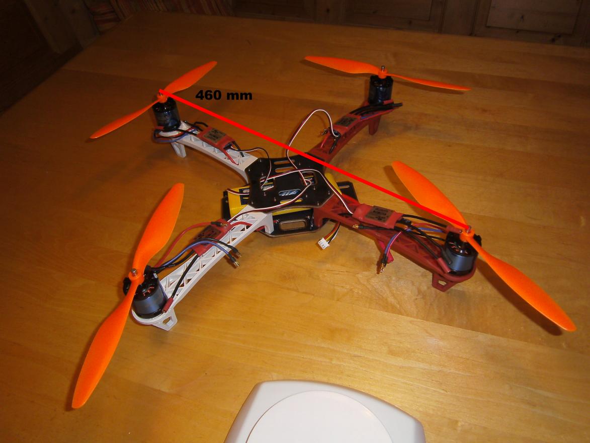

    Prima Frame ...
    Excellent frame, better them the last manufactured from DJI's, cause the recent DJI's are less flexible and break very easily :( this on is more flexible and very solid.)
    Mach nen Paar Aluarme dran und gut iss ..

    Ups. Woran lag es?
    Ja Aluarme dran. Martin und ich hatten die Lochmaße auf Papier gedruckt und dann zurecht gebohrt. Hat man Ruckzuck zusammen.
    Wenn du mir die Maße durchgibst mach ich dir schnell ein paar Zeichnungen und du kannst die dann bei dir Zuhause ausdrucken.
    1m Aluvierkant kostet im Baumarkt um die 3€.

    Brauche noch den
    - gegenüberliegenden Gewindelochabstand von deinen Motoren (da wo du die Motoren an den Armen festschraubst)
    - Außendurchmesser Motoren
    - Lochabstand Bohrungen von der Centerplatte an die die Arme kommen
    Maße immer Mitte - Mitte Bohrungen
