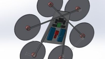

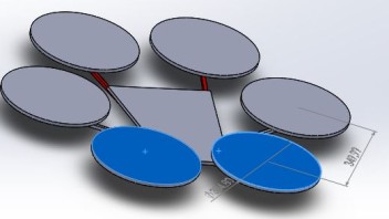

Ich wollte mir einen kleinen Einschub machen.
Wenn es aber garnicht geht, hab ich immer noch die Alternative das Ganze Ding umzudrehen, dann ist unten dann oben ![]()
