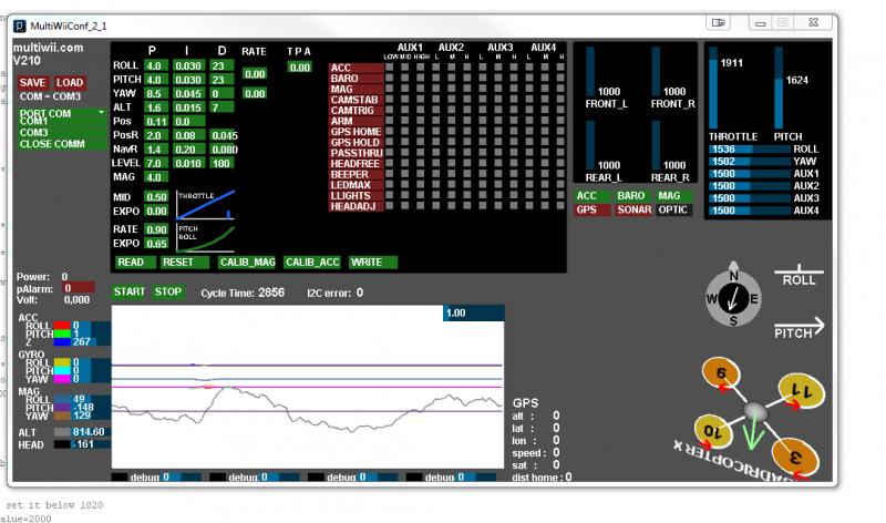

    Du hast die MWii Software soweit konfiguriert ?
    in der GUI werden auch die Knüppelausschläge alle richtig angezeigt ?
    Du hast das Board gearmed ?
  • AW: Anfänger Probleme mit X 525 v3
    Die SW hab ich nach dieser Anleitung konfiguriert
    Ja Ausschläge werden in der Gui angezeigt.
    Gearmed hab ich nicht.Wie funktioniert das?
    Wenn ich die unterste EIinstellung aktiviere und rauflade drehen sich alle 4 motoren ca 4-5 sekunden
    Hier kann man sehen wie sich rechts die Ausschläge verändern wenn ich an der Funke spiele.

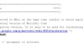

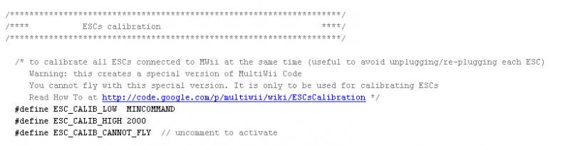

    Die Konfiguration ist nur zur Kalibrierung der Regler. Damit kann nicht geflogen werden.
    Mach vor der Zeile wieder 2 Schrägstriche.
    // #define ESC_CALIB_CANNOT_FLY // uncomment to activate

    Ich habe noch eine Frage zu anlernen des Gasweges?
    Wenn ich die MUlti_Conf SW starte und den Gasknüppel nach oben ziehe bewegtt sich nur der throttle balken
    aber nicht Front_L,Front_R,REar_L und Rear_R
    Muss ich da noch was anlernen?
