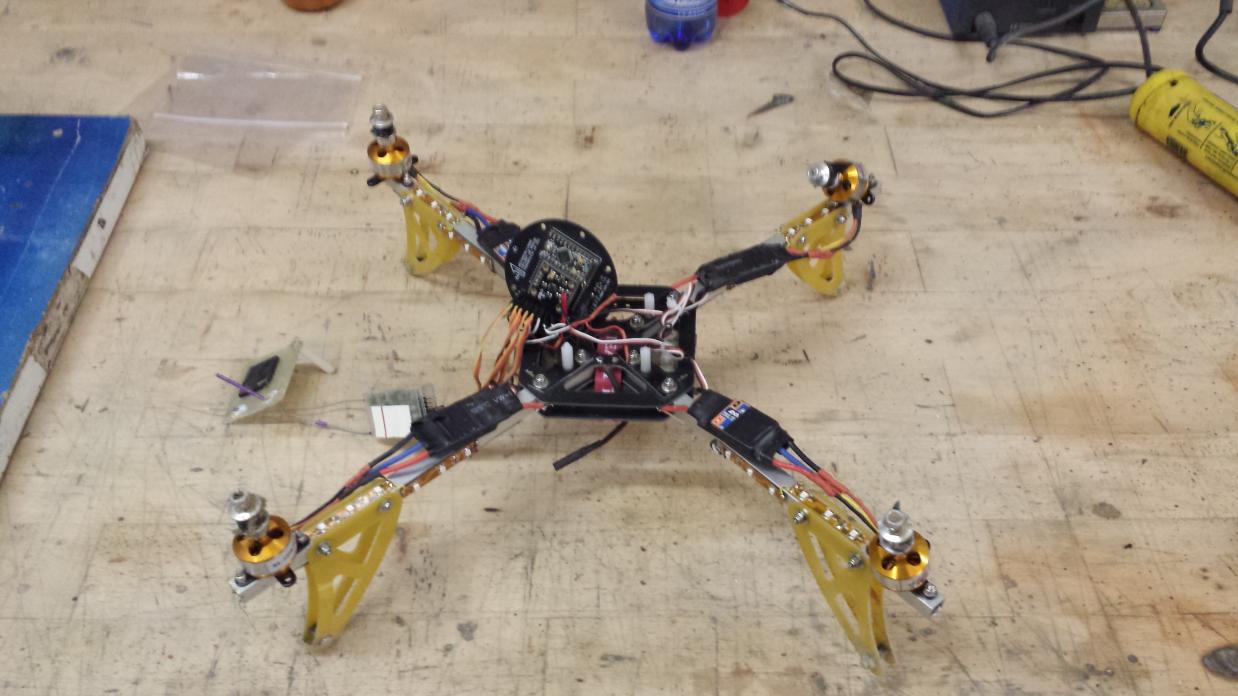

Als nächstes habe ich die in dem Paket enthaltene Regler Firmware geflasht (ich nutze die F-20A von Hobbyking) und die Multiwii Software auf mein Board gespielt. Einfaches Arduino mit MPU6050 IMU.
Das ganze hat keine 30min gedauert, da ich den Copter dafür nicht demontiert habe.
Grundlage ist mein Quadro, den ich als ersten Copter gebaut hatte. Der hat schon einiges mitgemacht und jetzt auch auf dem Kopf fliegen ![]()
