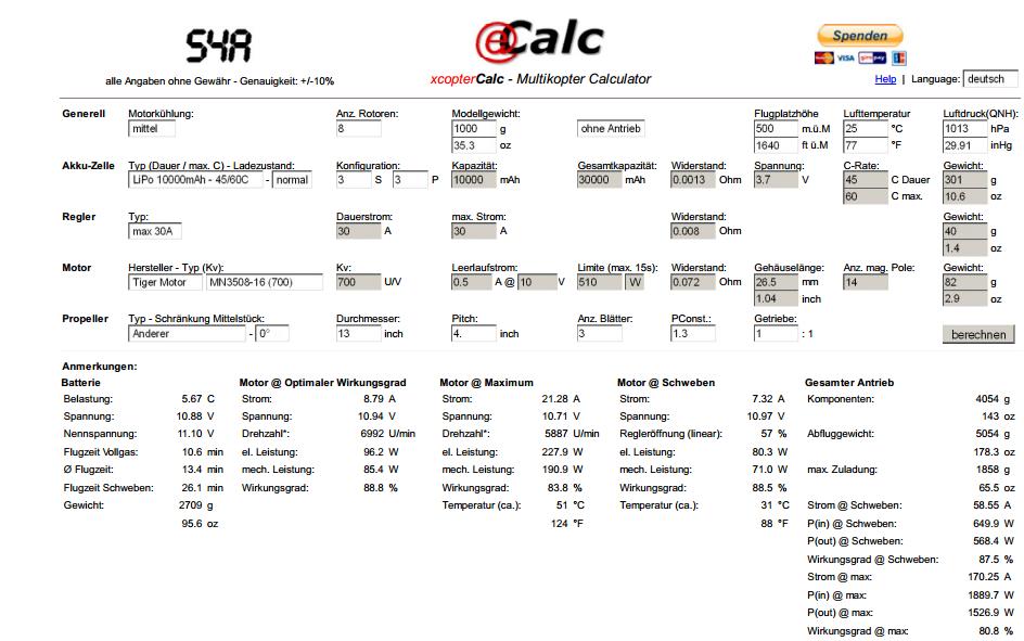

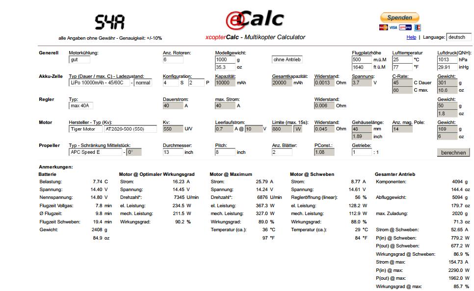

Da mich als Hobbyfotografen aber die Qualität der GOPRO nicht zufriedenstellt möchte ich nun etwas bauen, das auch eine DSLR tragen kann und auch eine gewisse Flugzeit hat.
Dazu habe ich das auf dieser Seite irgendwo verlinkte Ecalc bemüht und einige Konfigurationen berechnet, die mir aber alle nicht gefallen. Entweder nicht genügend Traglast oder Flugzeit zu kurz.
Wenn es schon mal irgend jemandem gelungen ist mit ca. 1800g Nutzlast 20min in der Luft zu bleiben, bitte melden.
Aufbauen möchte ich das Gerät am liebsten mit der Naza, damit habe ich jetzt einige Zeit herumgespielt, als RC habe ich von einem Kollegen eine Graupner MX20 Hott besorgt.
Zwei meiner Berechnungen habe ich mal angefügt, komme aber nicht so richtig weiter.
Vielleicht ist ja einer von den Profis (zum wahrscheinlich hundertsten Mal) bereit einem Anfänger auf die Sprünge zu helfen.
