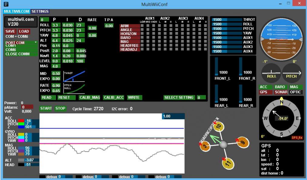

    Starte die Multiwii.conf und schaue ob alle Sensoren reagieren.

    fein gui macht was acc
    roll -1000
    pitch -1000
    z -1000
    gyro werte verändern sich wen ich die fc bewege und mag werte ändern sich auch bis auf der roll wert der ist bei -5000
    und der alt und head wert ändert sich auch
    aber ich glaube jetzt muss ich die sensoren einstellen.. kommt mir alles ganz schön schief vor muss die fc schräg halten damit sich der quadro unten rechts bewegt...

    melde acc und mag sind calibriert...
    der einzigste wert der noch etwas schwankt ist der ALT...
    muss das so sein ??
    wie gehts weiter ??
    den gyro mit der funke kalibrieren bzw funke mit der fc ihrgendwie zum komunizieren bringen ????
  • AW: Rotti's Quad X hilfe fürs programmieren und verkabeln... gesucht
    Der Drucksensor muss mit Schaumstoff abgedeckt sein, da darf kein Licht drauf fallen.
    Ansonsten ja das Schwanken ist normal ist noch ein älterer Drucksensor.

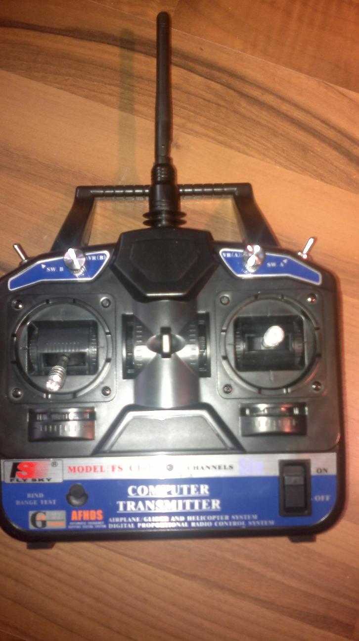

    ok... das mit dem druck sensor mache ich morgen batterien für funke kommen nächste woche mittwoch... die hat die dip schalter so wie es scheint integriert ... geht nur mit software übern pc.... mal gucken wie ich dann da weiter komme..

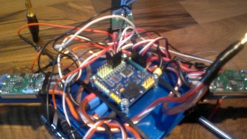

    Ist halt schwer dir zu helfen, wenn keiner weiß was du verbaut hast. Außer eben dem CRIUS MultiWii Standard Edition Flight Controller v2.5. Ich weiß nicht was für eine Funke du hast. Wie die ganze Kiste überhaupt aussieht! Was schon verkabelt ist und was nicht.. Bilder wären hilfreich. Ansonsten wird sich auch kaum jemand finden um dir via. Forum zu helfen.
