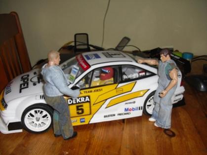

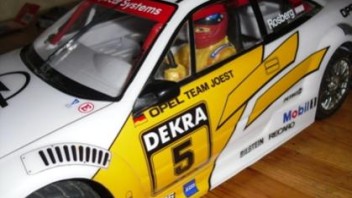

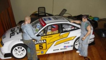

Der Tamiya TT 01 E Opel Calibra V6 DTM Vorab ein Bild von der Tamiya Homepage.

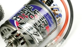

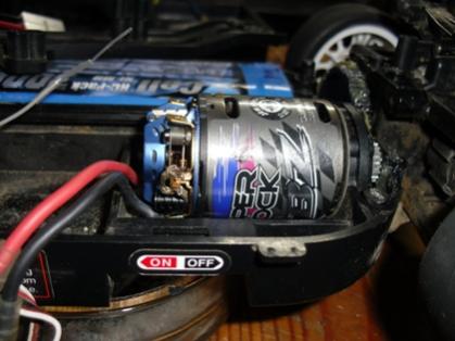

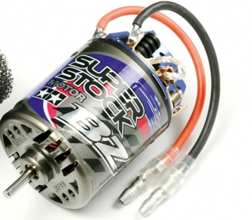

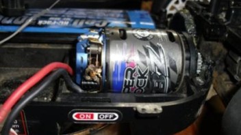

Der Motor wird eingebaut. Ich habe mich da für die Cupmaschine von Carson entschieden. Was ein Fehler war ....den der Originalmotor hat da mehr Leistung deswegen wurde ganz zum Schluß der wieder Originalmotor eingebaut.

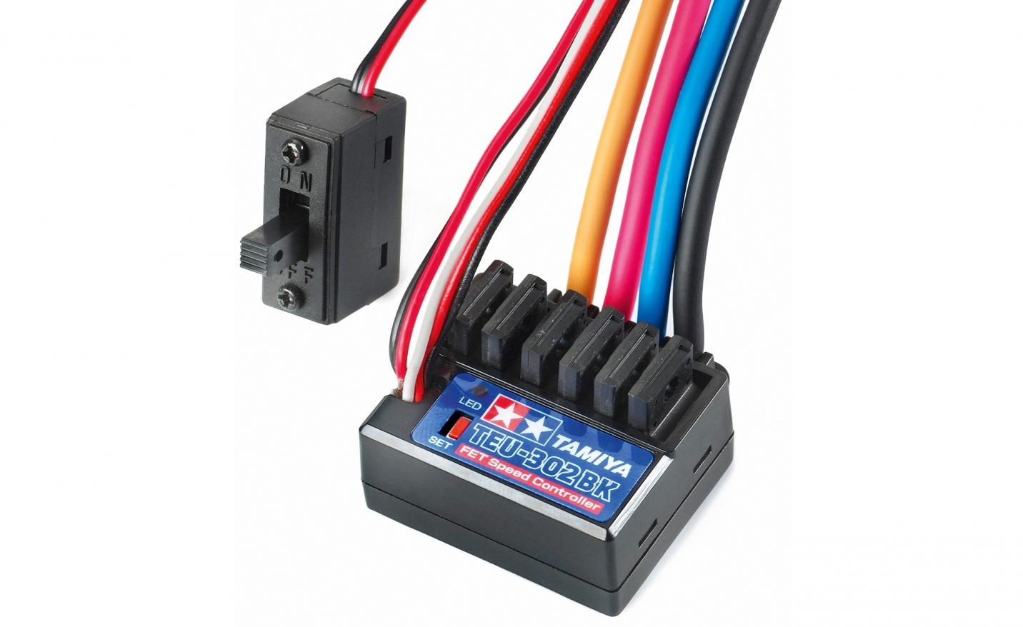

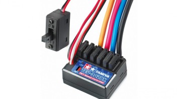

Empfänger und Regler werden verbaut.

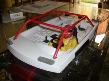

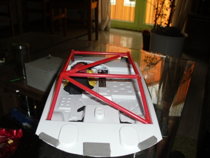

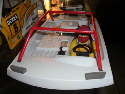

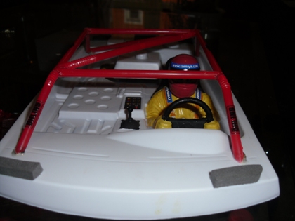

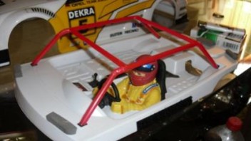

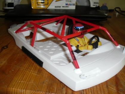

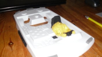

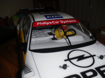

Er steht das erste mal auf seinen Rädern. Karohalterung hinten versteift.
