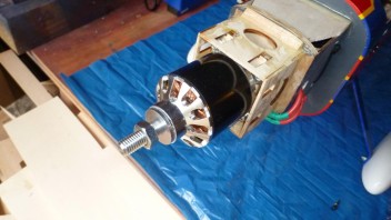

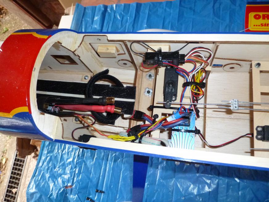

Bei dieser Raven Steht geringe Laustärke und viel Schub im Vordergund , der Motor
ist ein AL 72/52 von der Firma Reisenauer. Als Regler dient ein Dymond 120A HV 4-12S Regler (ohne BEC) !
Diese Combo wird mit einem 8S Lipo befeuert genauer gesagt mit diesem hier :
http://www.hoelleinshop.com/Li…article&ProdNr=KYORI60082

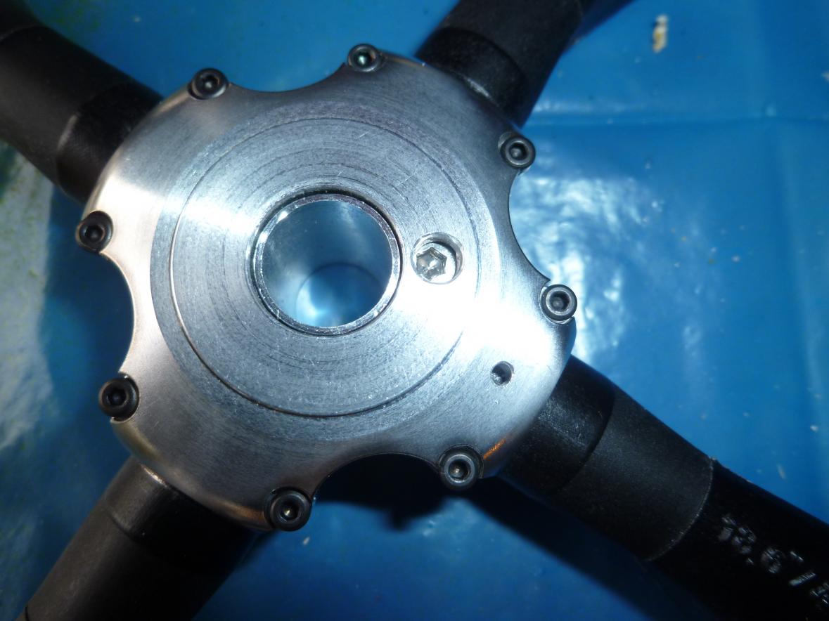

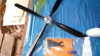

Als BEC dient eine Powerbox Gemmini 2 mit 2 1000 ma/h 2S lipos , als Luftschraube ist ein Ramoser Verstellpropeller 18,6" mit 4 Blättern
vorgesehen mit Krumscheid Spinner.
Die Servos haben eine Stellkraft von 15,8kg (sicher ist sicher)

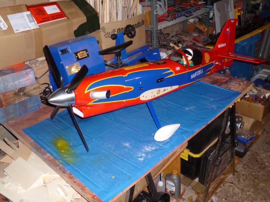

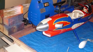

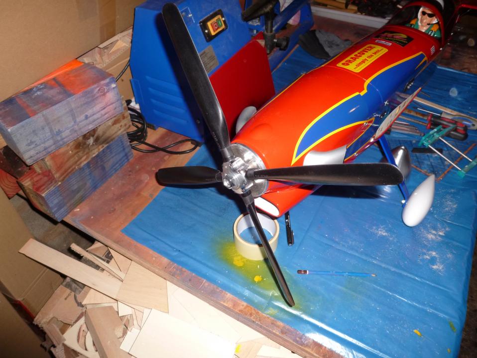

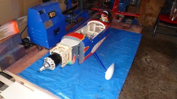

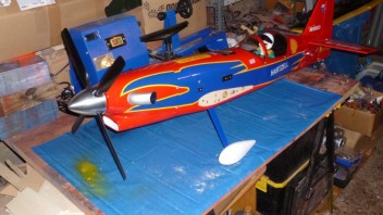

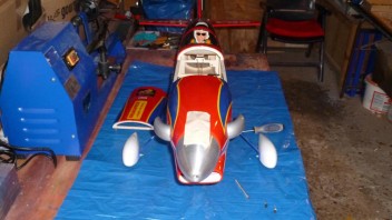

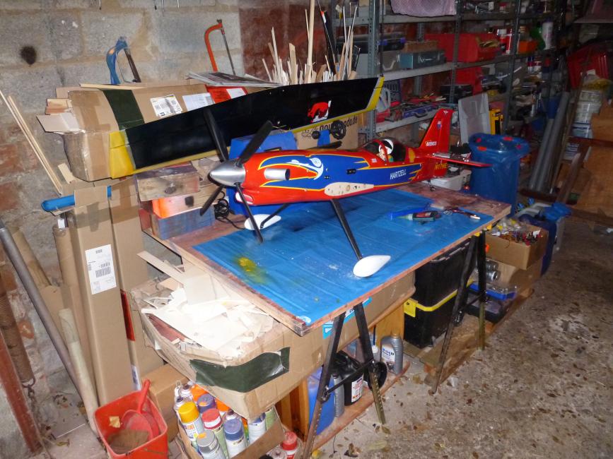

Hier nun einige Eindrücke :

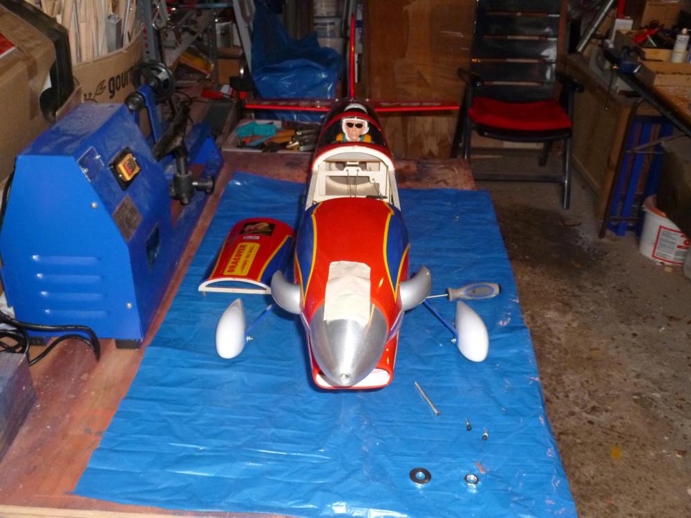

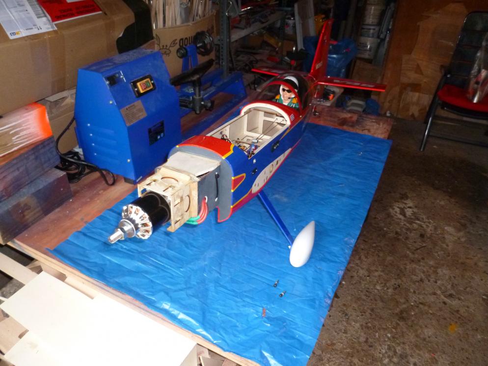

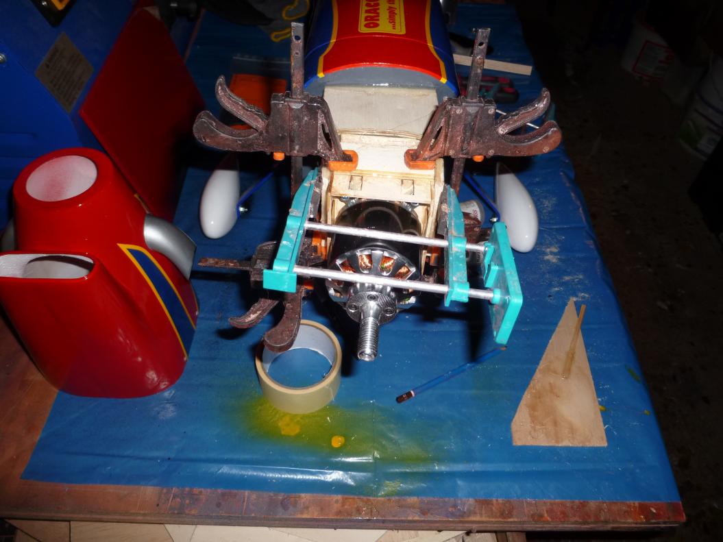

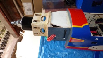

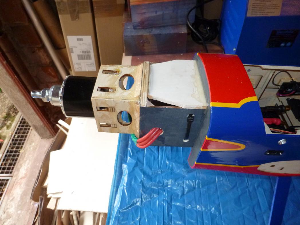

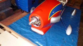

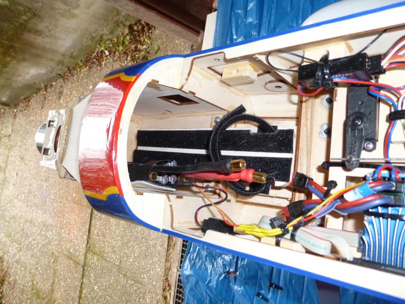

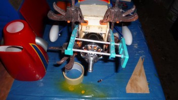

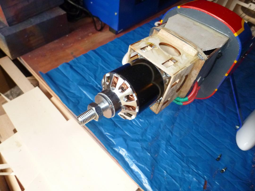

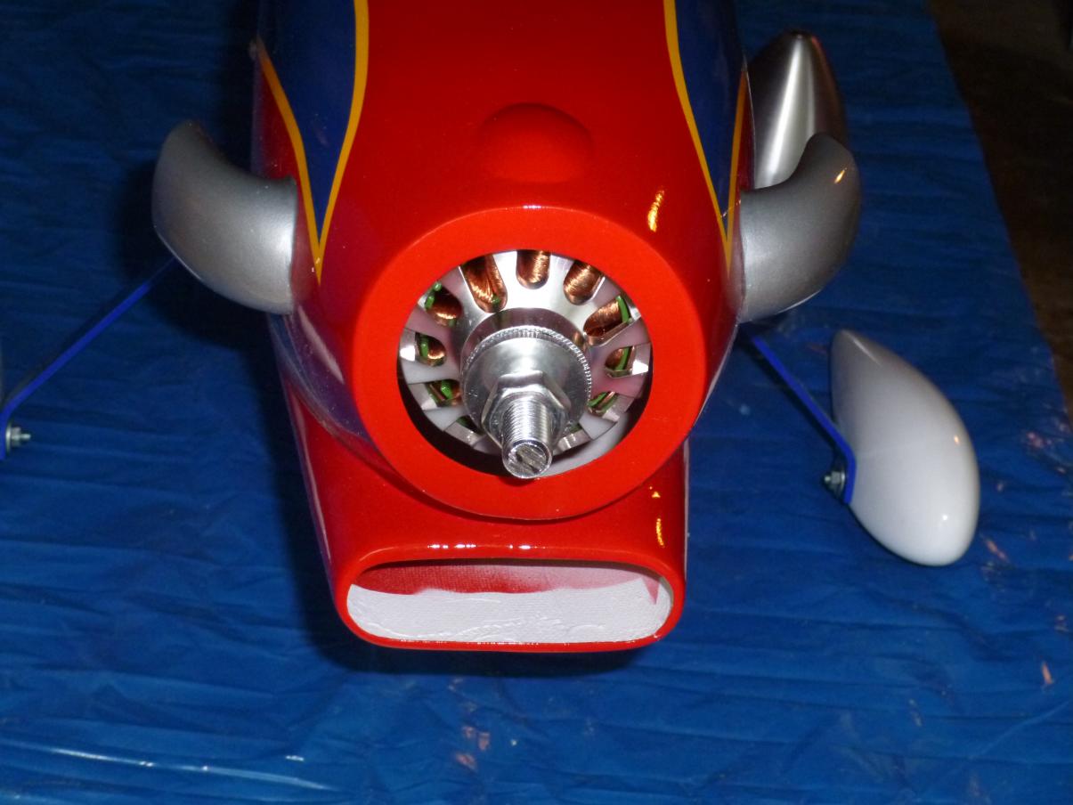

Die Raven Mit em Mächtigen Motor+beglastem Motordom, der Motor
hätte nicht viel größer sein dürfen^^

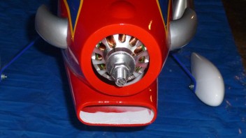

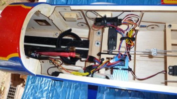

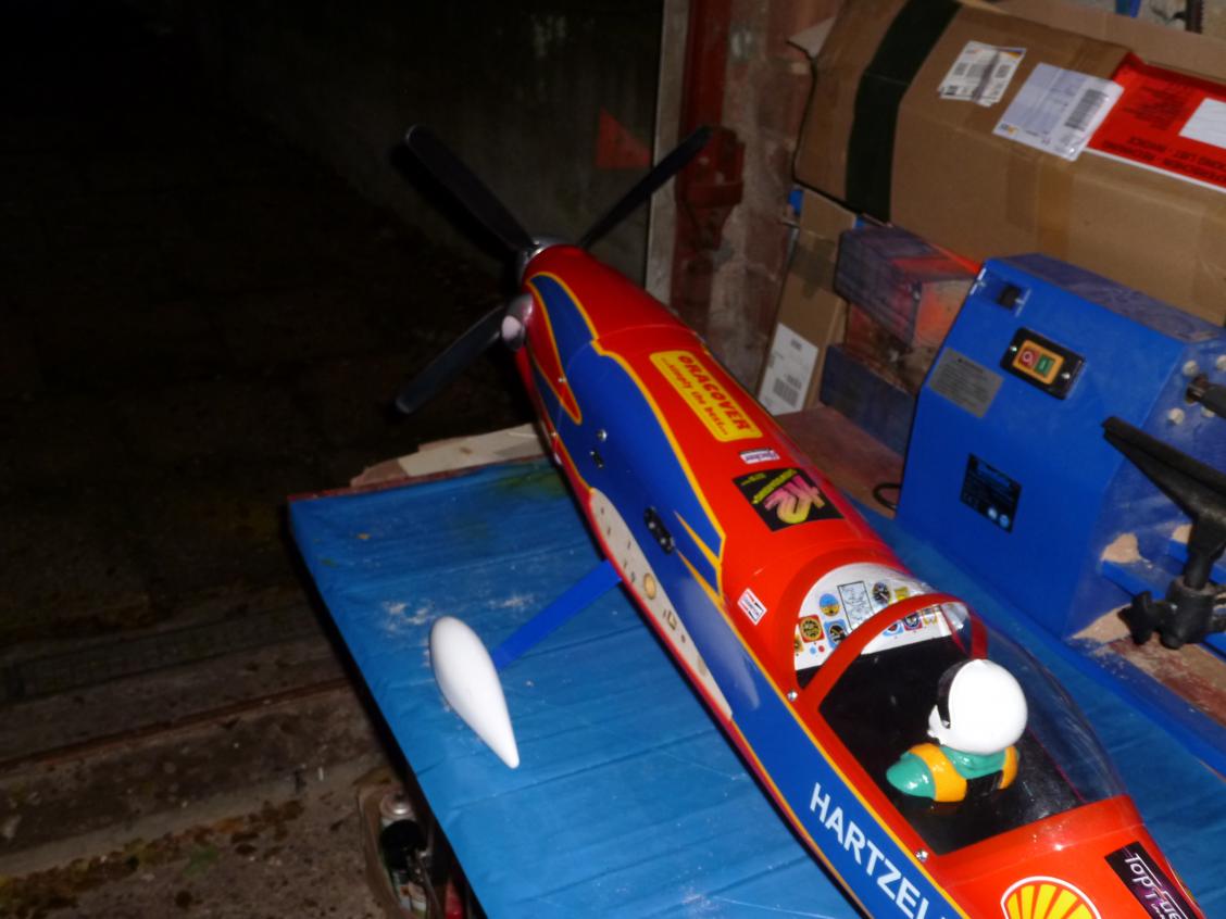

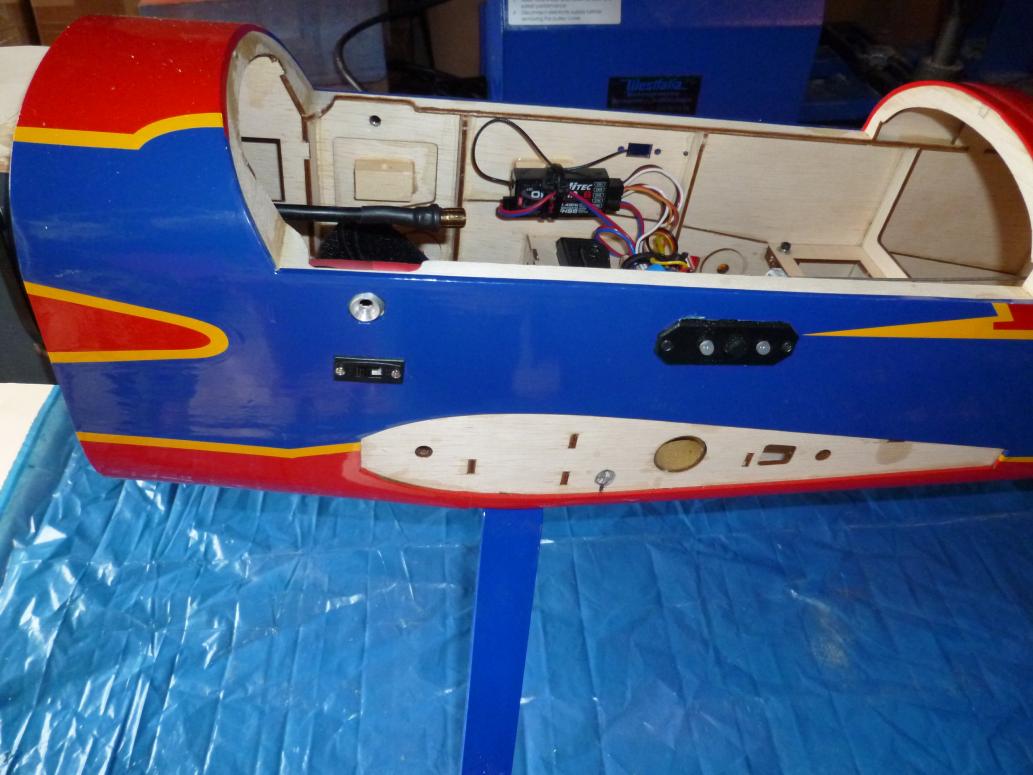

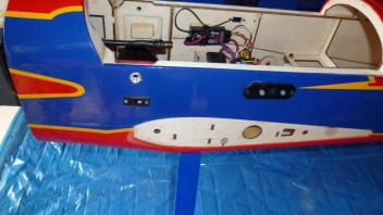

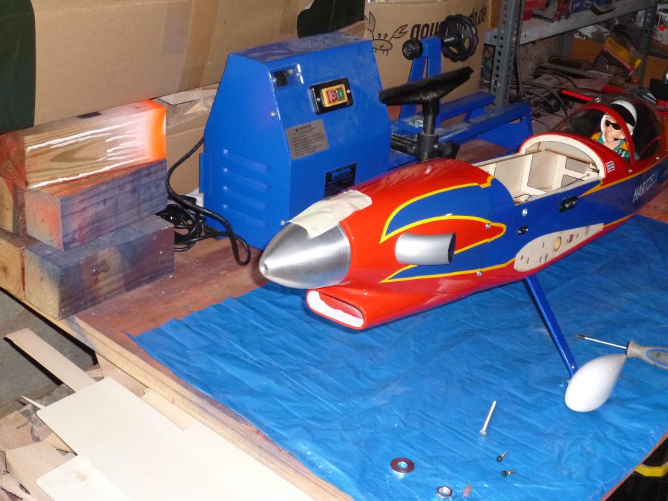

Hier Sieht man den Sicherheitsschalter für Regler+Powerbox .

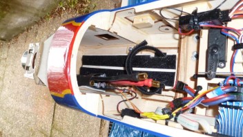

Die Powerbox ist links neben dem Servo, auch kann man die 32cm lange
Akkuhalterung erkennen und die 8mm Hochstromverbinder des gewaltigen Reglers !

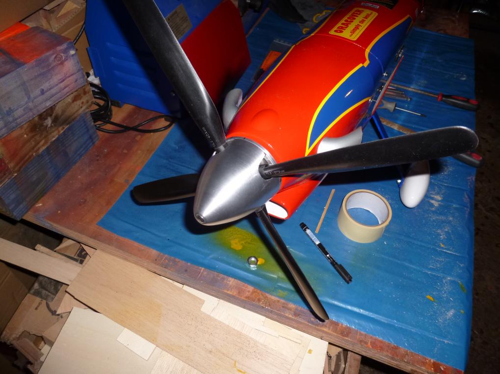

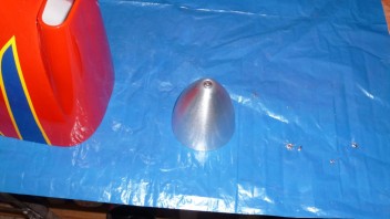

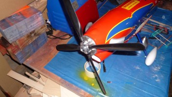

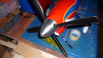

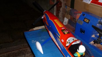

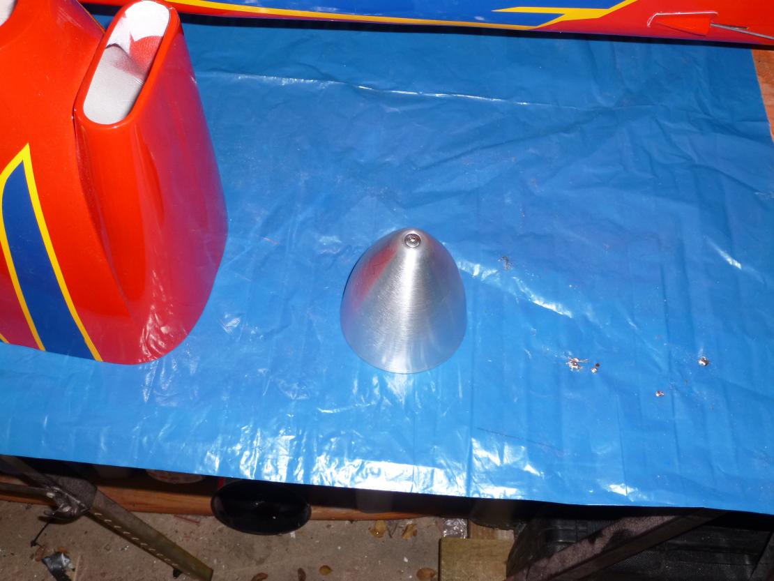

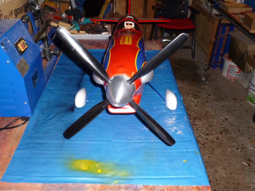

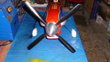

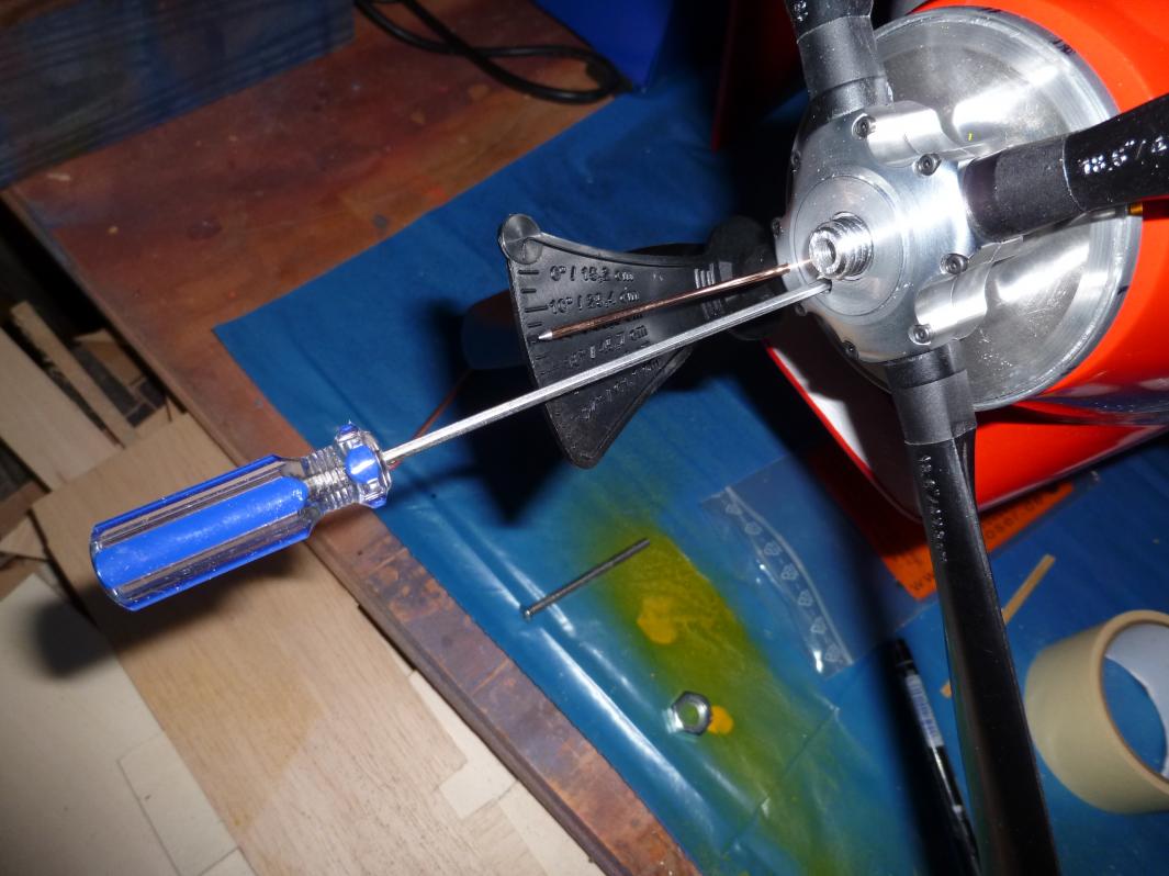

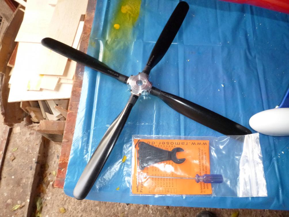

Was nun noch folgt ist die Montage des Spinners und Propellers, der Propeller sollte die Tage in der Post sein ![]()
Hoffe euch gefällt mein neuer Irrsinnsvogel :mrgreen:
