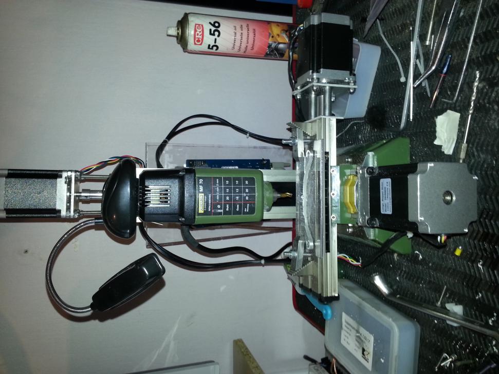

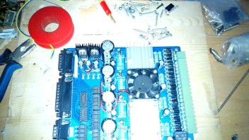

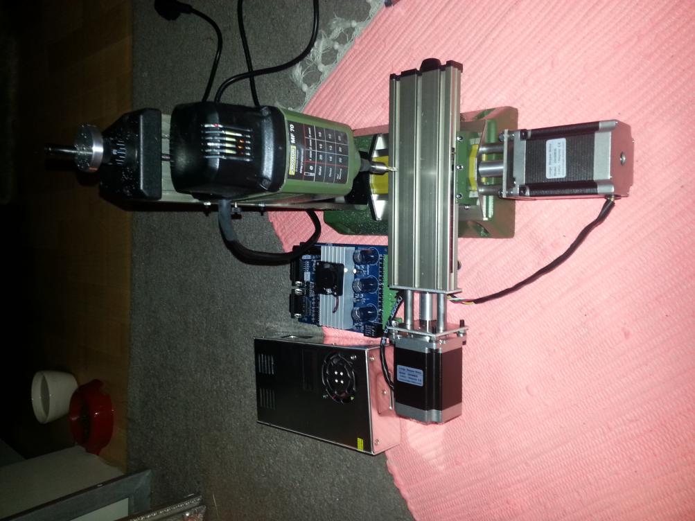

Vor ca 2monaten habe ich mir eine proxxon mf70 Fräse zugelegt... Und so langsam verwandelt sie sich in eine cnc-fräse. Nachdem ich einen der Schrittmotorenfalsch angeklemmt hatte, durfte ich direkt mal eine IC und 5dioden austauschen. ![]()
Aber jetzt funktionieren x+y Achsen schonmal. Wenn der Halter fertig ist folgt z.

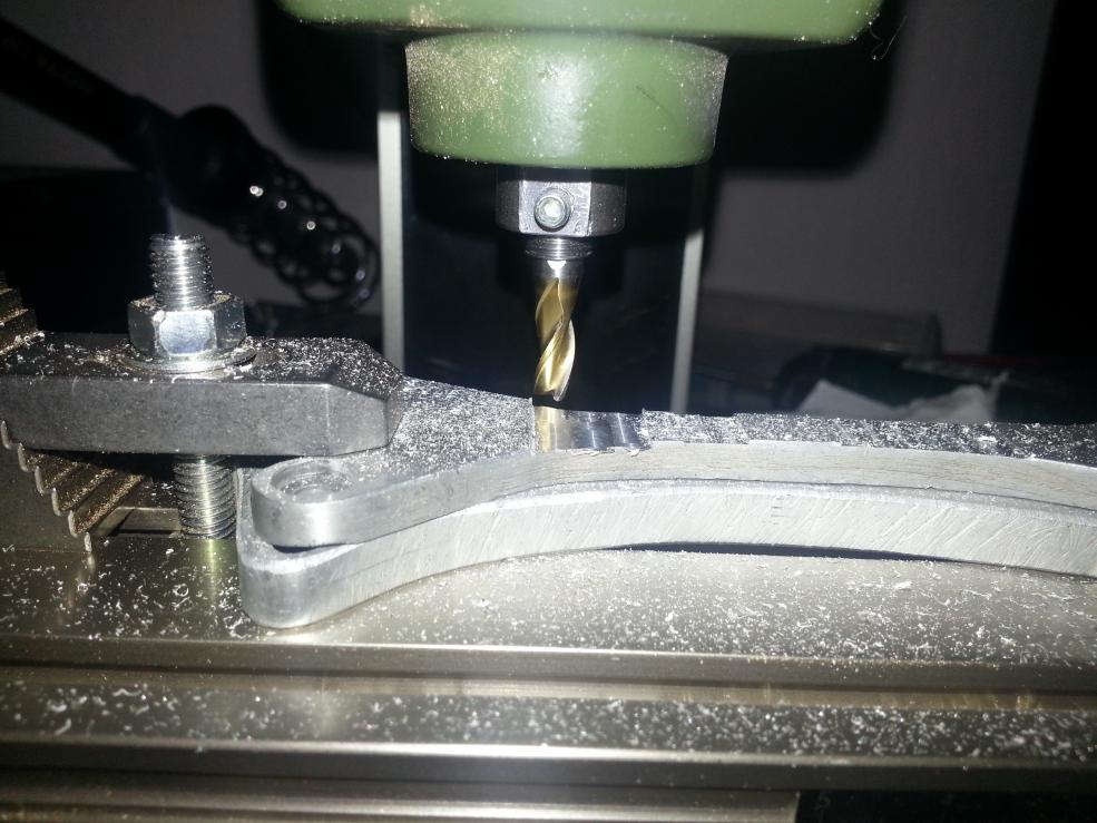

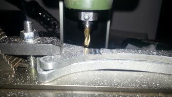

Ausserdem habe ich die 3mm Spielzeugaufnahme rausgehauen und eine fernüftige 6mm Aufnahme gedreht bei der der Fräser dichter am Gehäuse ist...
proxxon mf-70 microfräse cnc umbau

Tb6560 chinaboard
Nema23 Schrittmotoren (jaaaa sind etwas groß ausgefallen)

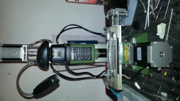

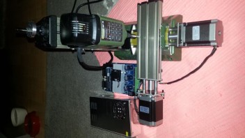

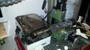

Sieht zwar noch aus wie kraut und Rüben... Aber Achsen laufen jetzt alle!
Jetzt mal sehen das die ersten Teile entstehen können. Muss aber mal sagen das, dass die CNC Technik komplizierter ist als ich dachte (wenn man es noch nie gesehen hat.
Als nächstes kommt noch ein schaltkasten für die Steuerung und alles wird sauber verkabelt und dann ist sie fertig! -

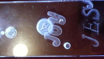

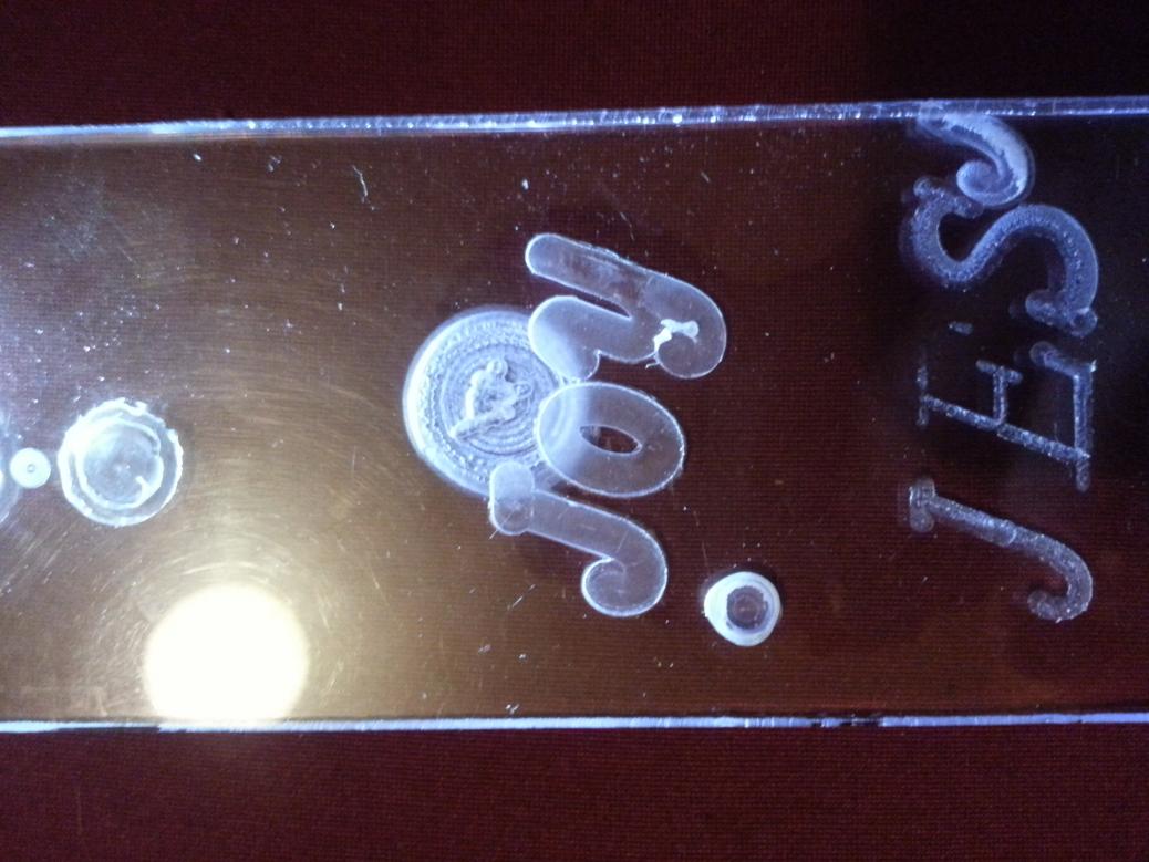

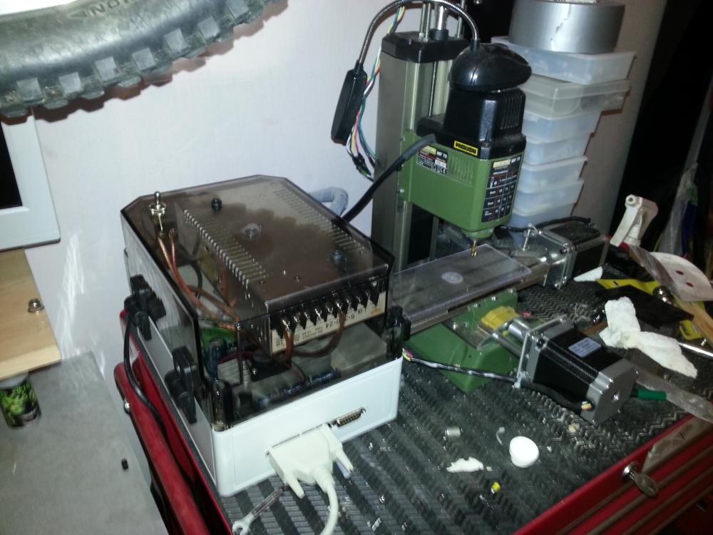

Juhu... Hab gestern endlich meinen schaltkasten fertig verkabelt und die letzten groben Fehler in der Software behoben... Und endlich konnte ich das erste probewerkstück bearbeiten. Für den Anfang weiches macrolon (das verzeiht auch mal einen Fehler) aber die "Gravur" hat schonmal super geklappt!
!!ausgezeichnet, eine CNC Fräse in der Wohnung!!
Ist aber immernoch unordentlich :p

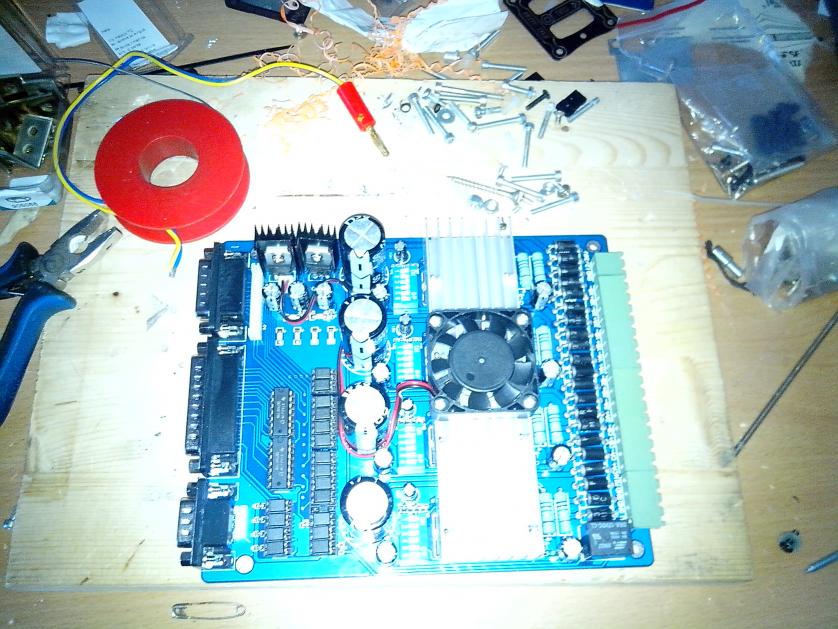

Bitte Sag mir das man das wegbekommt! Ich wollte mir morgen schon ohrenstöpsel holen... Das ist unerträglich... Nach Eimer Stunde musste ich ausmachen weil mit der Schädel geplatzt ist!
AW: proxxon mf-70 microfräse cnc umbau
Klar geht das, bedeutet aber Aufwand. Bei langen Verfahrwegen verliert das Board durch den Aufbau halt Schritte. Hier hat Einer mal Gemodded:
http://www.homediystuff.com/fi…river-board-tb6560-chips/Den Kontroller wollte ich mir auch mal zum spielen holen. Das "Gute" Zeug kostet halt auch nicht Grundlos gleich mal 10x so viel.
Hier mal noch etwas in Deutsch dazu:
http://forum.zerspanungsbude.n….php?f=50&t=1937&start=30In 3-4 Wochen könnte ich deine Platine anpassen, sofern du Interesse hast. Vorher würde ich halt meine vergewohltätigen, um zu schauen ob alles klappt.
