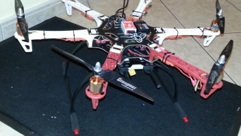

Vor zwei Wochen habe ich mir bei Ebay einen gebrauchten Hexacopter gekauft. Er ist auf folgenden Teilen aufgebaut:
Original DJI F550 mit Landegestell (nicht DJI)
Flugsteuerung: Naza M V1 inkl. GPS
Graupner E-Props 10x5“
Turnigy D2836/8 1100KV Motoren
Turnigy 30 A ESC
Sender: Turnigy 9X mit Firmware 9XR
Empfänger: Turnigy 9X – 8C
Bis heute ist es mir nicht gelungen, die Motoren zu starten. Sobald ich den Lipo anschliesse, beginnt er orange zu blinken. Mehr passiert nicht, auch kein Wechsel zu grün.
