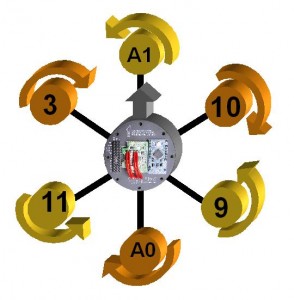

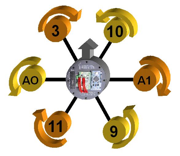

    Je nachdem ob du ein x oder + Copter hast musst du folgende Drehrichtung und Anordnung der PINs beachten:
    Wenn die Rotoren verzögert anlaufen, musst du MINTHROTTLE anheben.
  • AW: Ich bin der Verzweiflung nahe. Hexacopter mit Multiwii 2.5 mit ext. IC2 GPS Modul
    Vielen Dank für die info.
    Ich habe ein Copter in + Anordnung.
    Ich habe MINTHROTTLE nun auf 1300 gesetzt.
    Außer einer höheren Einschaltdrehzahl hat sich am Ergebnis aber nichts geändert.
    Somit laufen die drei Rotoren sofort mit der neu eingestellten erhöten Drehzahl an, und zwar an folgenden Ausgängen.
