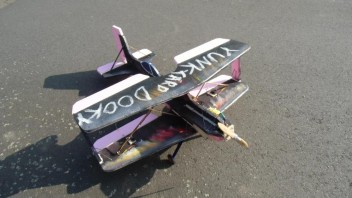

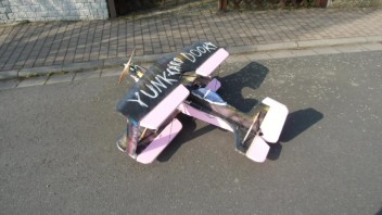

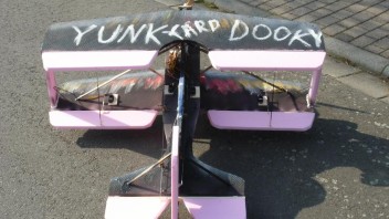

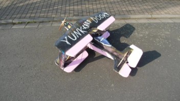

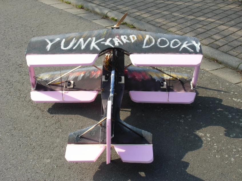

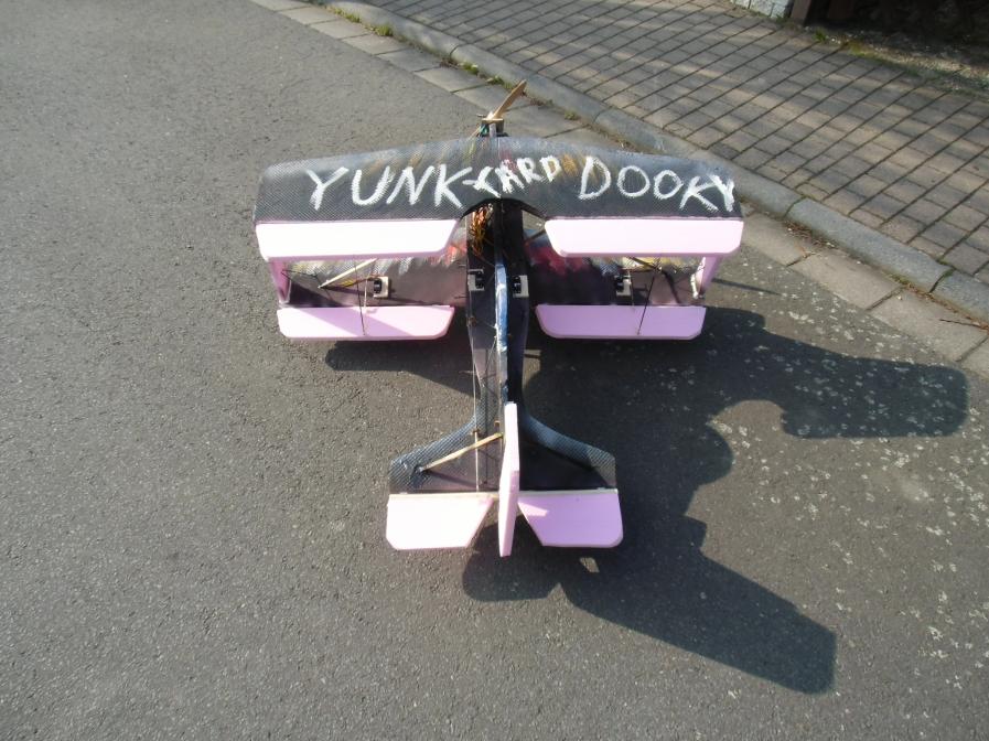

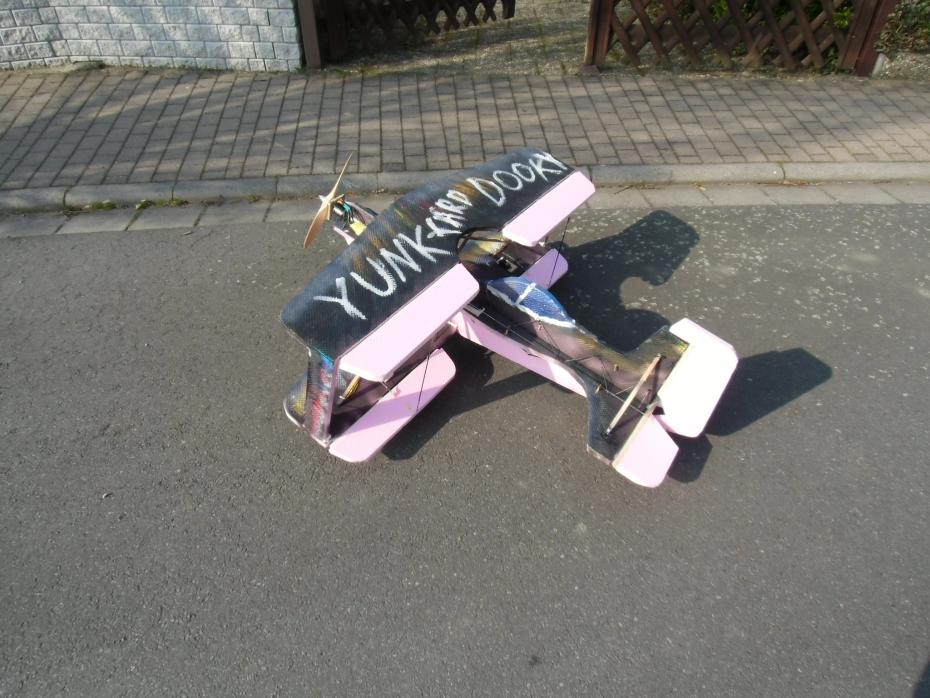

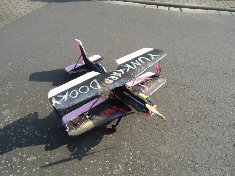

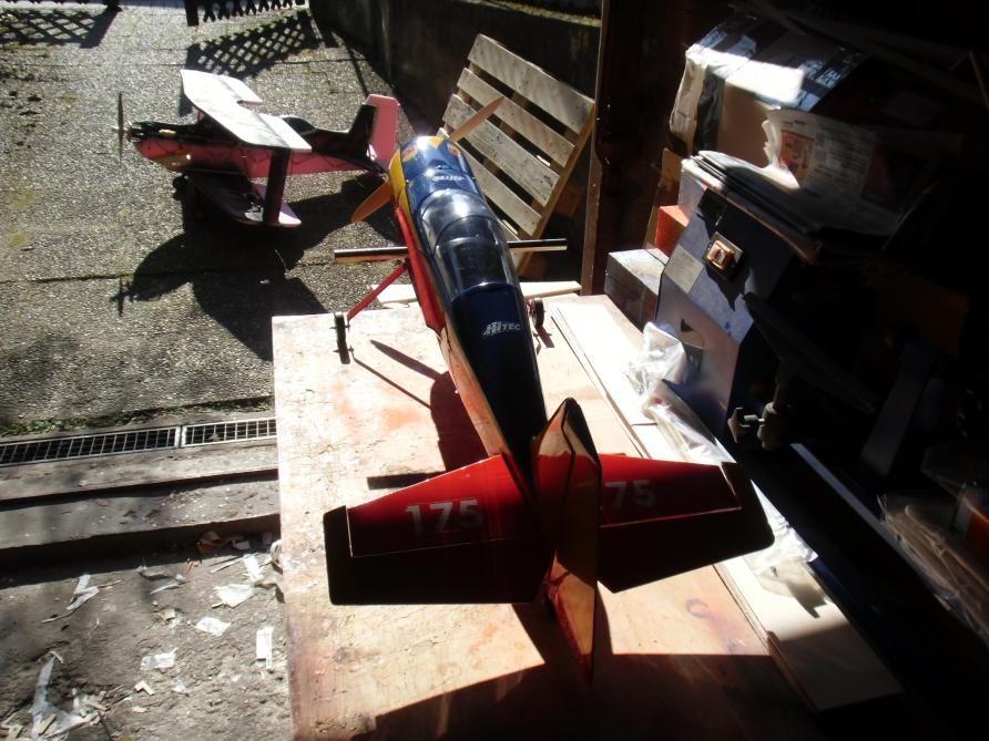

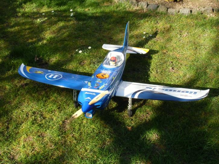

Zuallererst die Junk Bipe (einer Ultimate nachempfunden)
Material : Syrodur,Holz,CFK und Epoxy .
Daten : Spannweite : 1,4m Länge : 1,6m Gewicht : 2,4Kg mit Akku
Antrieb : Propdrive 50 50 von Hobbyking mit 120A Regler an 15x12 oder 16x11 Luftschraube .
Servos : Hobbyking servos mit 10kg Stellkraft .
Baukosten 120€ (ohne akku) ![]()
Akku : 5S 4000 ma/h
Morgen Abend (12,03)wird sich zeigen ob sie fliegt :mrgreen:

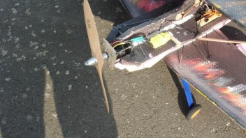

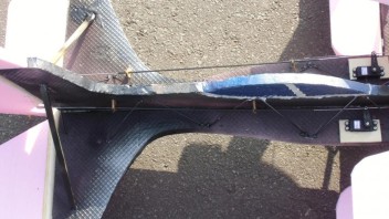

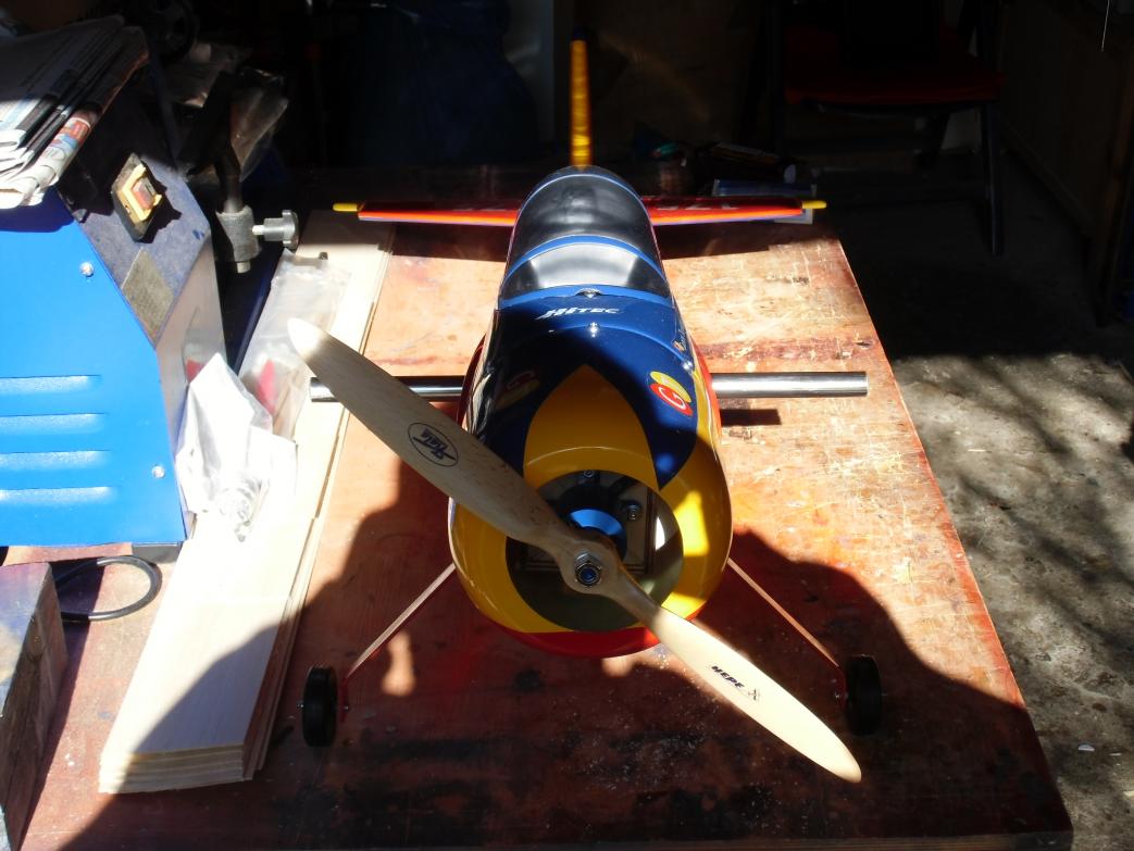

Hier sieht man die Schubstangen im CFK Rohr:
