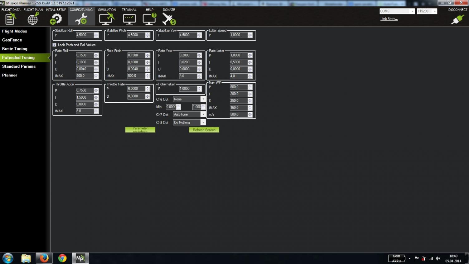

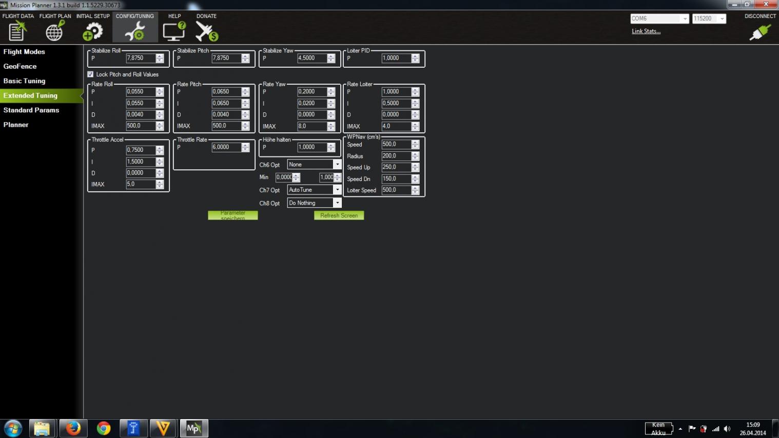

Am Wochenende hatte ich die aktuellste Version von Arducopter aufgespielt. Quasi die Arducopter V 3.1.2. Wie gewohnt wurde der Copter im Alt Hold geparkt und anschließend der Autotune durchgeführt. Mal davon abgesehen, das Höhe halten regelmäßig regelrecht eingebrochen ist war alles gut. Nervig nur das es sich nicht wie bei der 3.1.0 so um 1-2m handelte sondern hier bis zu 10m.. was meinen kompletten Puffer elemenierte.
Parameter waren alle Standard. Es wurde angelernt was ohne Autotune angelernt werden konnte. Mit der 3.1.0 und der gleichen Konfiguration lief der Copter im Autotune problemlos durch.
