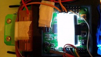

FC: KK2.1

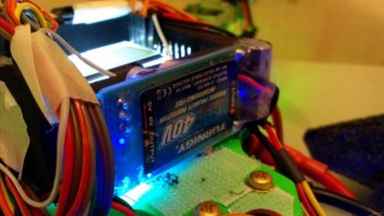

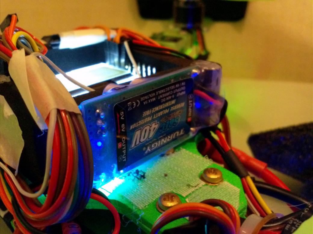

SBEC: Turnigy 5A (8-40v) SBEC for Lipo

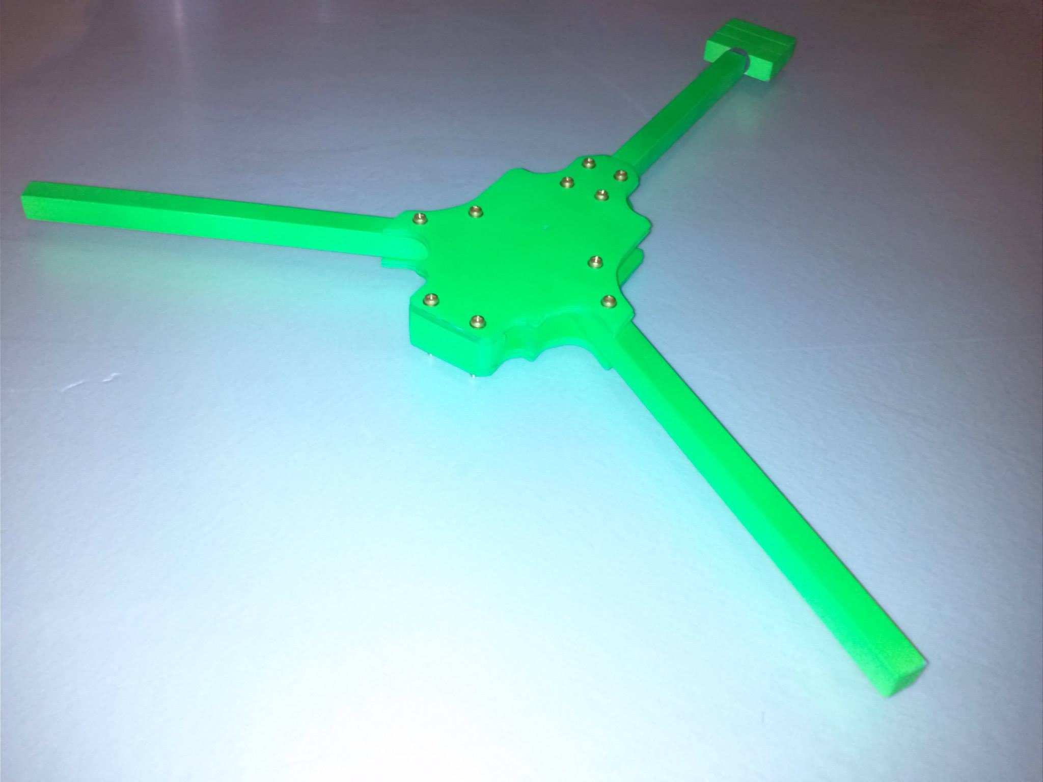

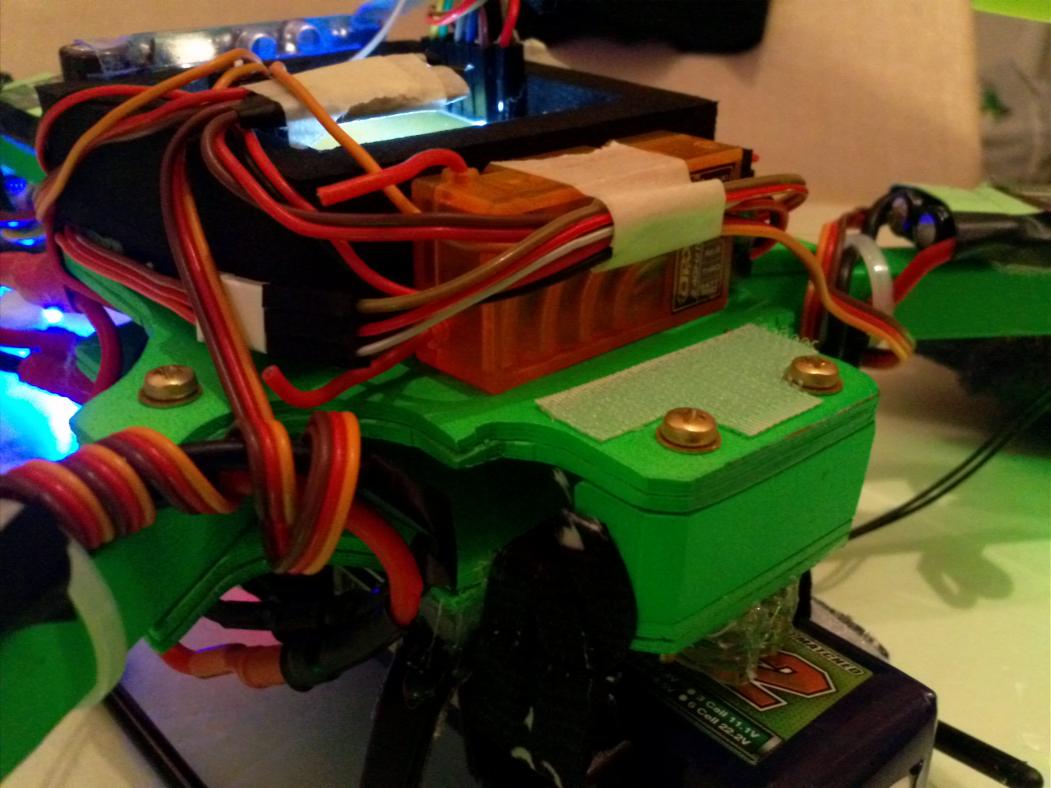

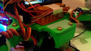

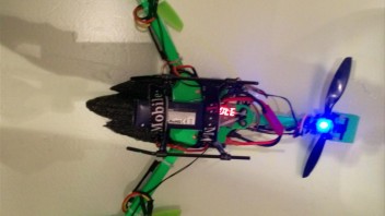

Der Rahmen: Ich hab mich an RCExplorer's Tricopter orientiert. Hab das mittlere Teil etwas breiter gemacht so dass das KK2.1 Board mehr Schutz hat. Die Arme werden an eine andere Schraube geklappt als bei RCExplorer da ich dachte das sie so schwieriger von selber zuklappen. Außerdem sind meine Arme um einiges kurzer (10 Zoll Props würden noch passen)

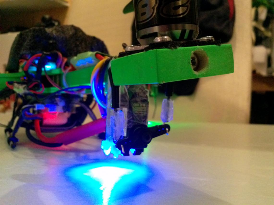

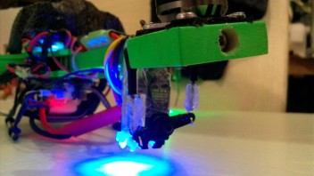

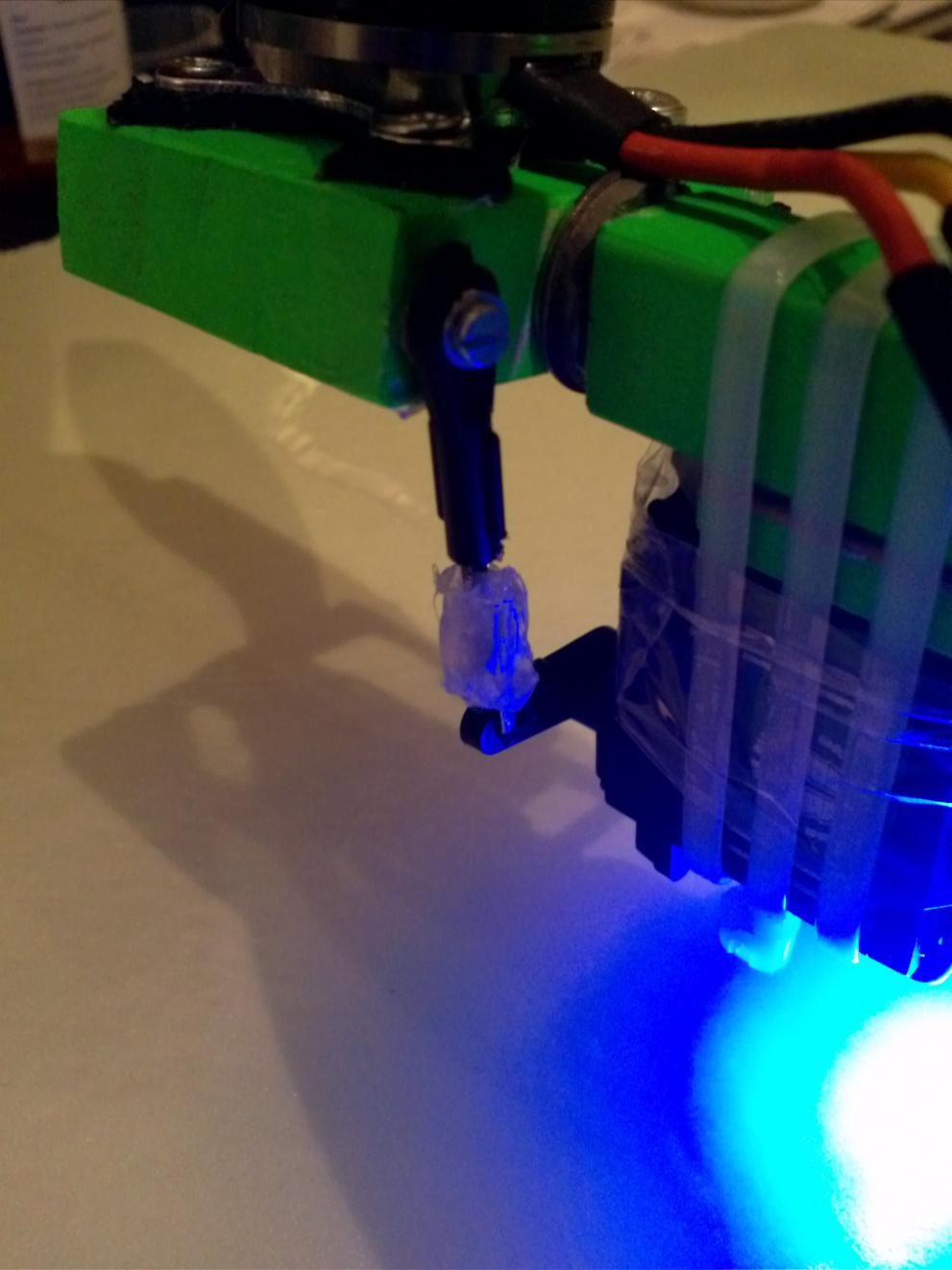

Das schwenken von hinteren Motor hab ich super einfach gemacht. Einfach 3 kleine Stücke vom Holz zusammengeklebt, loch mitten durch, eine große Dübel gekommen und rein damit!
Noch einige Bilder:

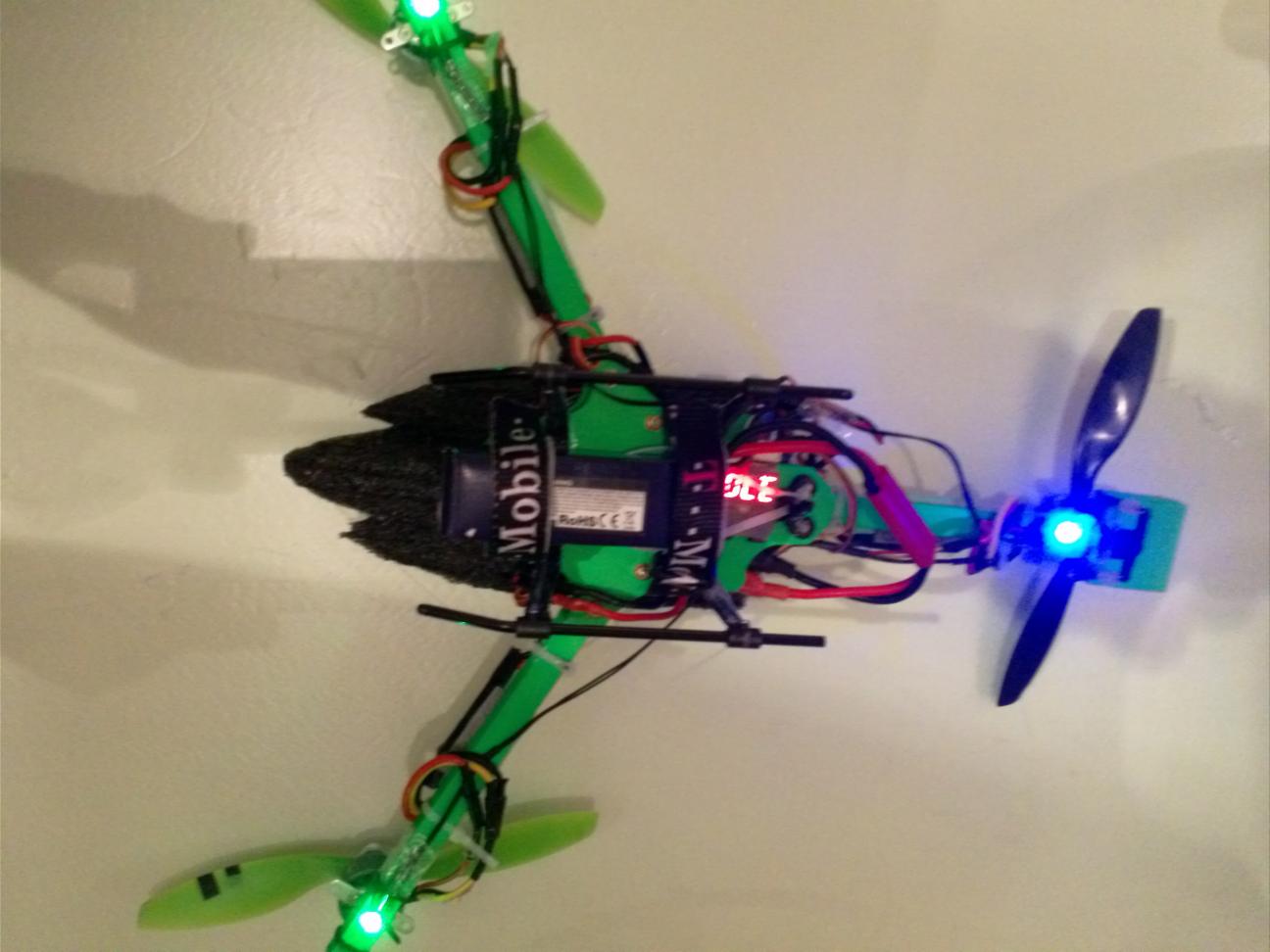

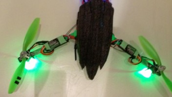

Der blanke Rahmen - Erst weiß lackiert und dann neon grün

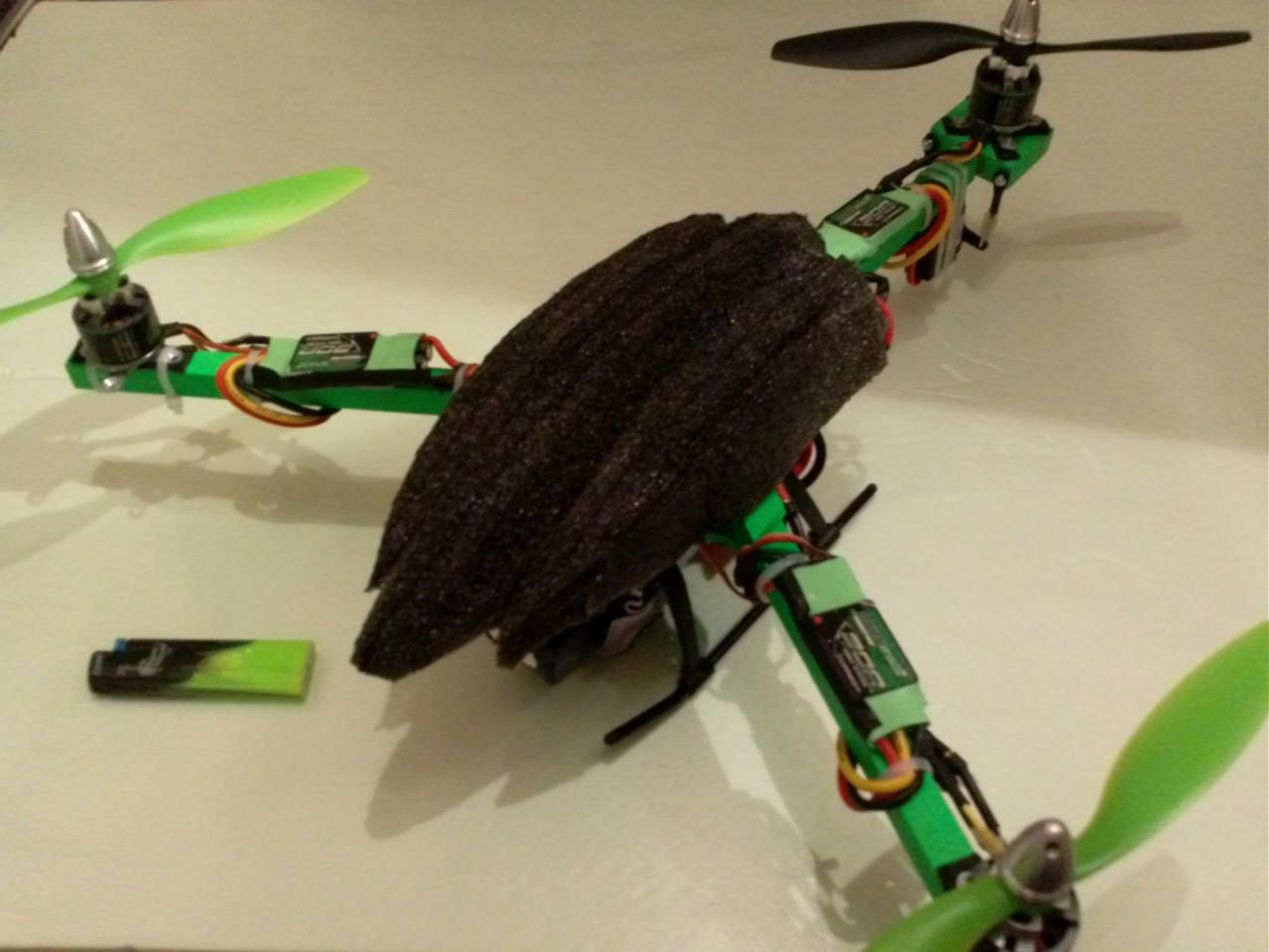

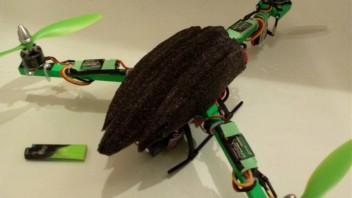

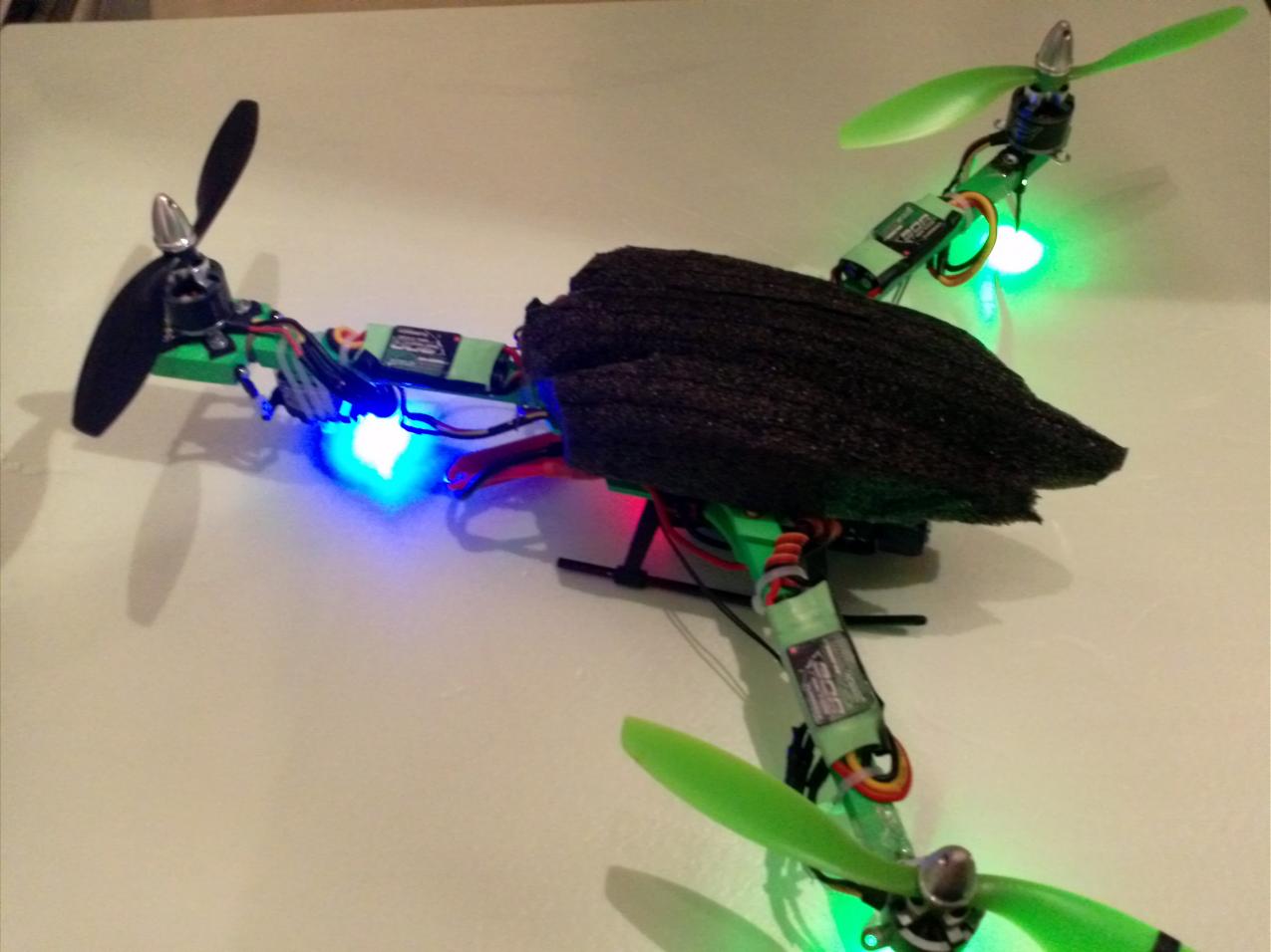

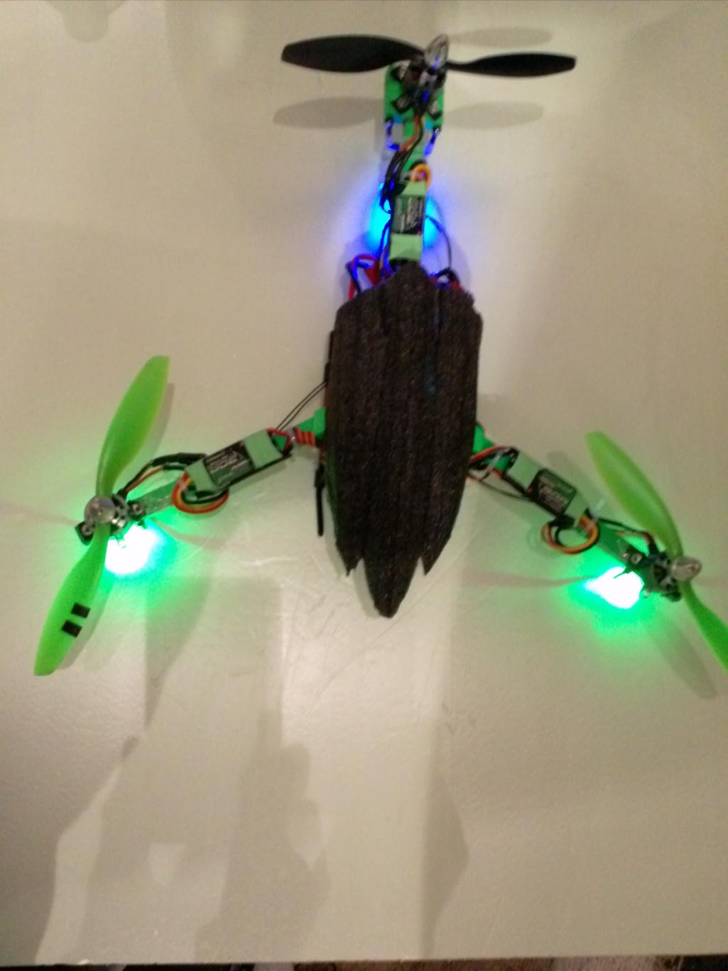

zusammengebaut

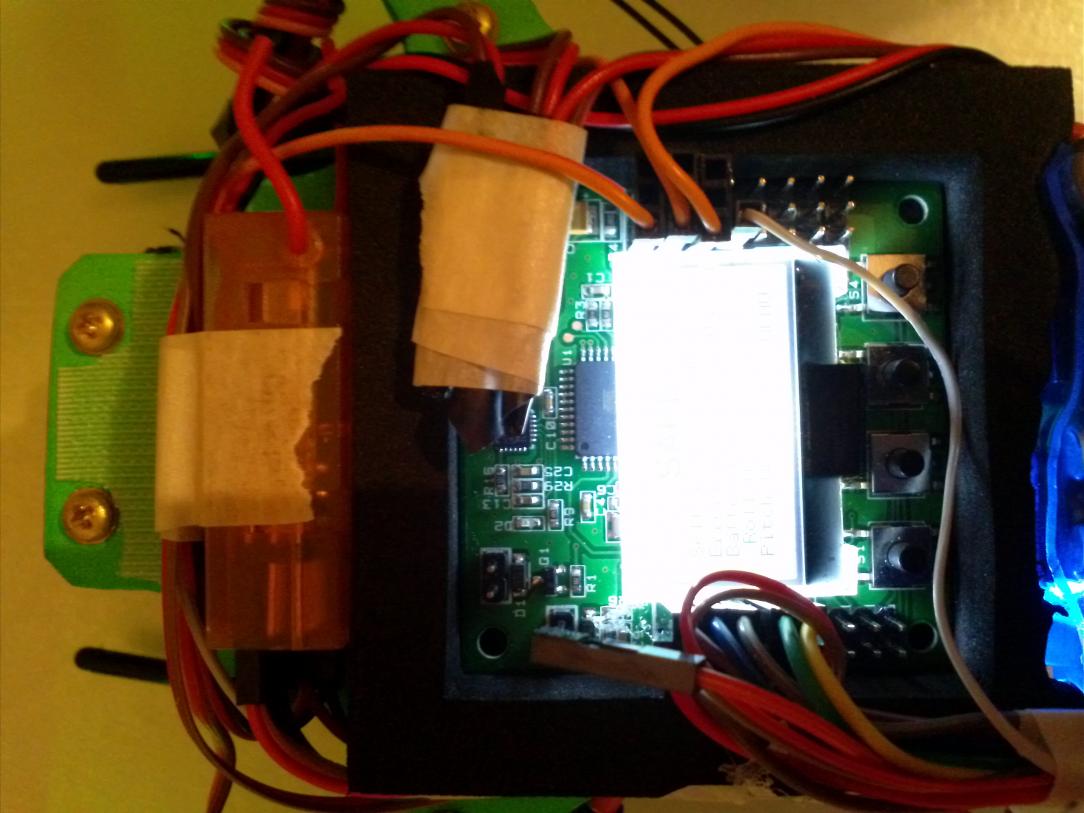

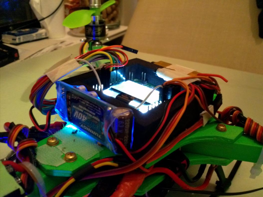

Die LEDs hab ich ganz schnell gemacht und für's erste nur mit Tessabank fixiert. Ist nicht schön und werde ich ändern.

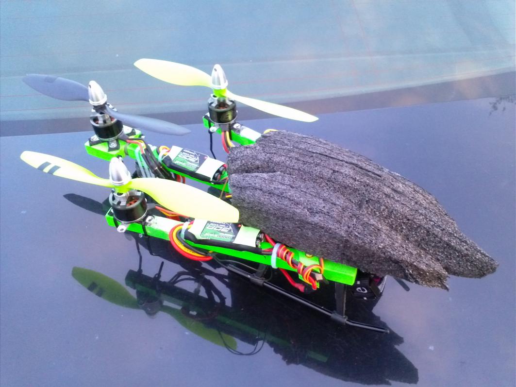

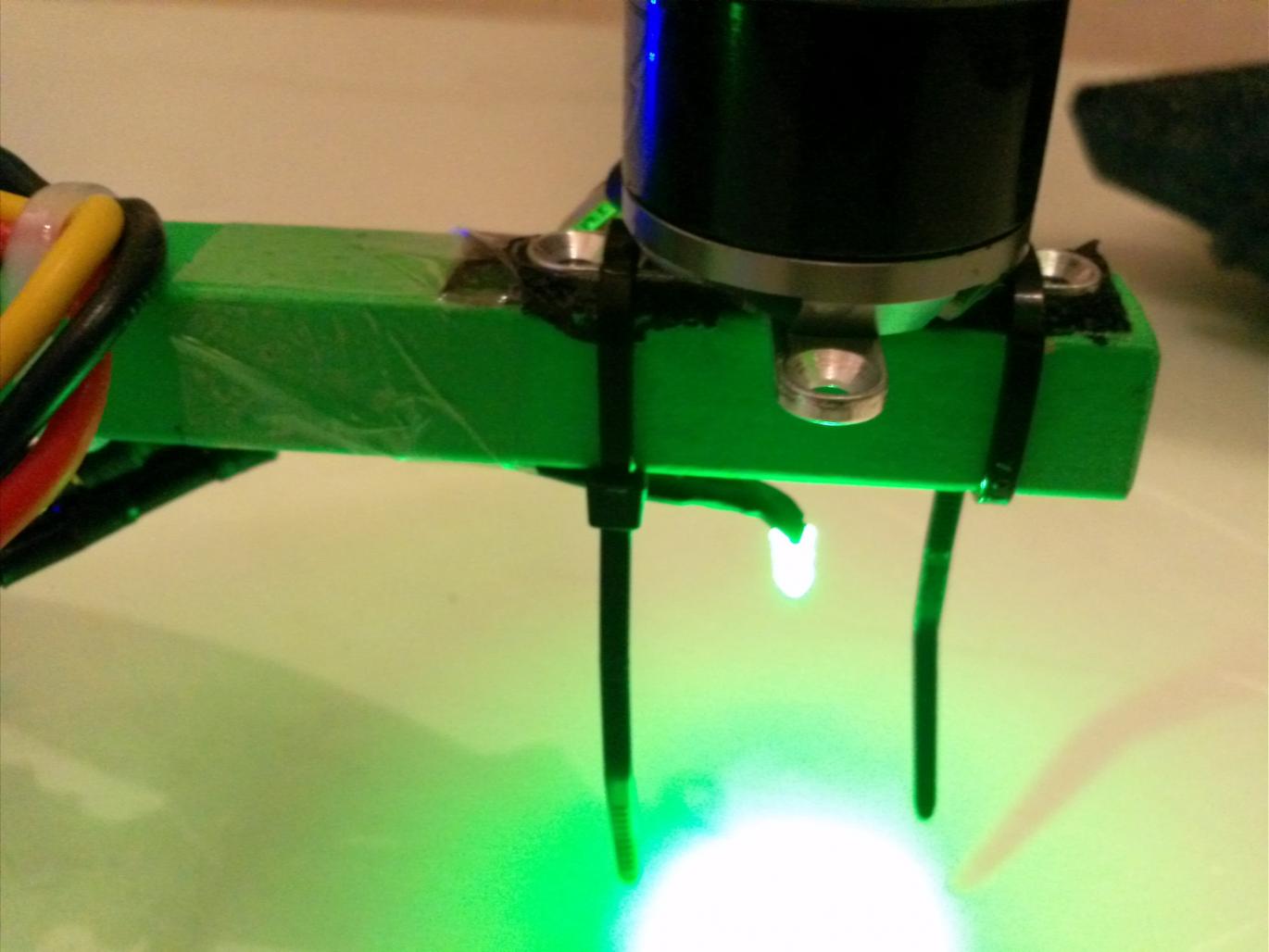

Hier sieht man schon einen kleinen Unterschied zum ersten Bild. Hab die Motoren einfach mit Kabelbindern festgemacht und zwar mit Grund - beim Stürz soll es die Kabelbinder zereisen und nicht den Motor! Hier zu sehen, andere, dünere Kabelbinder. Da die alten nach dem Sturz im Video, was später kommt, noch ganz geblieben sind.

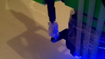

yaw - ganz schön einfach oder?
kabel mit band in position gerückt

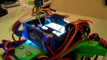

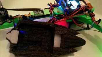

die schönen Kabelbinder.. unter dem Motor sind 2 Schaumstücke als Dämperung und dass es nicht rutcht

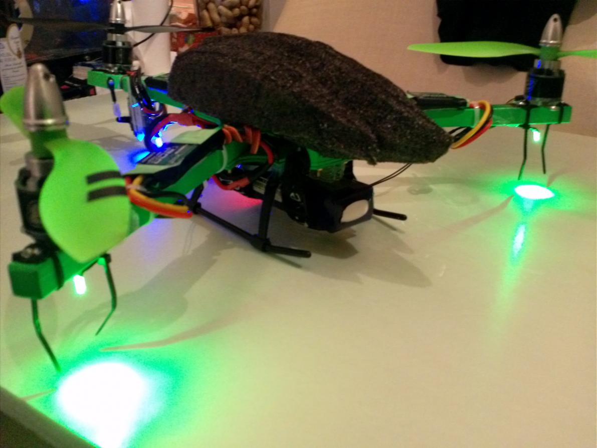

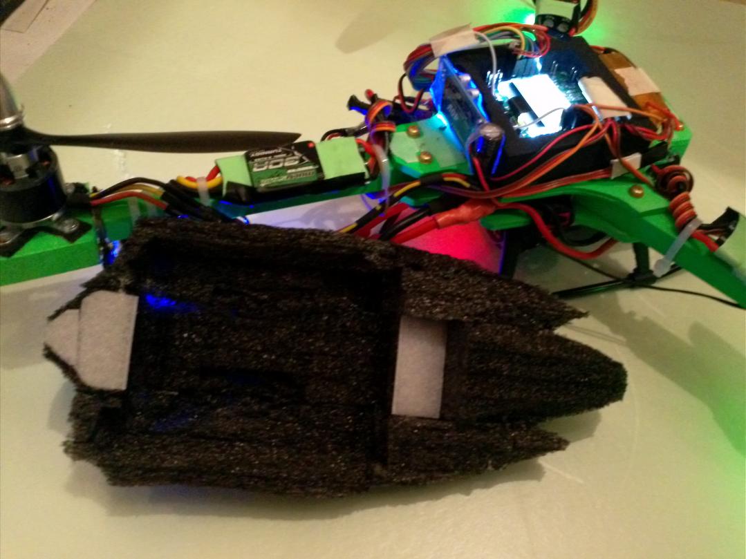

die schöne "Fotte" als "Kompfschutz"

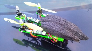

zugeklappt
