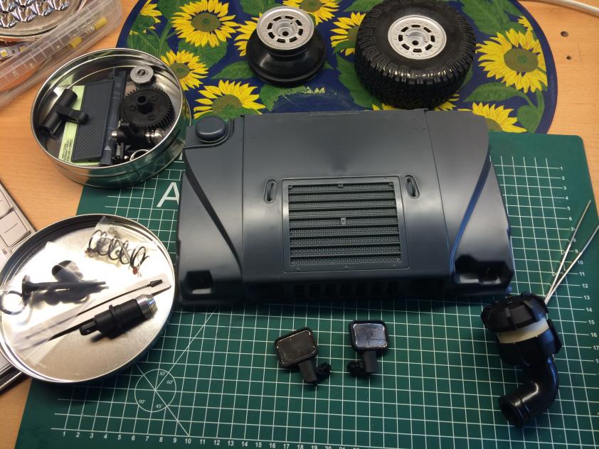

Bauphase 33-36
Hallo Modellbaufreunde,
Diesmal geht es mit dem Bau und lackieren der Karosse weiter. Diesmal ist es wichtig sich viel Zeit zu nehmen, ich habe inkl. Trockenzeiten ca. Eine Woche gebraucht. Aber das führt zu einen optimalen Ergebnis.
Zuerst verschaffen wir uns mal einen Überblick
Beim zusammenbau, arbeite ich anders als in der Anleitung. Ich verklebe die komplette Fläche mit Modellbaukleber, da dieser das Plastik miteinander verschweißt.
Zuvor nummerie ich mir die Teile um sicher zu gehen, auch alles zu habe .
Während die Teile trocknen, fang ich schonmal an das Mitteldiff. zusammen zu setzen. Die Karosse lässt ihr ruhig 12 Std. trocknen. Dann nochmal alle Fügen mit Kleber gut nach ziehen.
Nun zum lackieren ...
Zuvor ist es wichtig, das alles gut durchgetrocknet ist und alles fettfrei gereinigt wurde. Ich habe dies mit Spühlmittelwasser getan.
Teile gut positionieren und dann grundieren, dies erfolgt in mehreren Schichten um eine gute Deckung zu erhalten.
Nachdem ich auch hier die Trocknungszeiten eingehalten habe, geht es an die Farbe. Ich hab mich für Tamiya PS-19 Camel Yellow entschieden. Auch hier wieder mehrere dünne Schichten auftragen. Und zwischendurch min 30 min trocknen lassen.
Bevor ich nun den Klarlack auftragen konnte, lackierte ich nich einige Stellen in schwarz mit Revell Farbe. Dann erst alles gut durch trocknen lassen.
Nun kommt der Klarlack. Auch in diesem Schritt wider mehrere dünne Schichten lackieren. Dann gut durch trocknen lassen. Erst jetzt geht es an den Zusammenbau der einzelnen Teile.
Dabei ist darauf zu achten, das oben am Dach wo es am vorderen Fenster eingeharkt wird, evtl. nicht passt, da dort etwas Farbe ist, einfach mit einem Modellbaumesser etwas Weg kratzen.
Ich hoffe euch gefällt dieser Bericht. Auf Kommentare und Anregungen bin ich wie immer gespannt.
Gruß Level

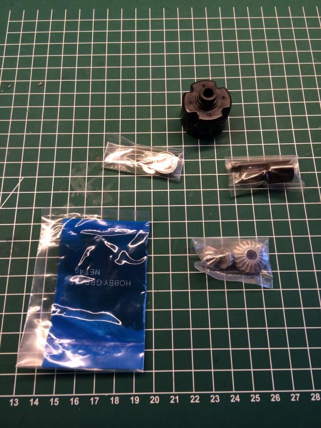

[FONT=Verdana, Arial, Tahoma, Calibri, Geneva, sans-serif]Bauphase 37 - 40[/FONT]
[/FONT]
[FONT=Verdana, Arial, Tahoma, Calibri, Geneva, sans-serif]Hallo Modellbauer,[/FONT]
[/FONT]
[FONT=Verdana, Arial, Tahoma, Calibri, Geneva, sans-serif]Nachdem wir uns das letzte Mal ja ausgiebig mit der Karosse beschäftigt haben, geht es nun am Chasis weiter. Genauer gesagt mit dem zusammenbau des Mitteldifferenzials und der Montage der Scheibenbremse.[/FONT]
[/FONT]
[/FONT]
[FONT=Verdana, Arial, Tahoma, Calibri, Geneva, sans-serif][/FONT]
[/FONT]
[/FONT]
[/FONT]
[/FONT]

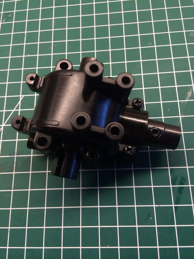

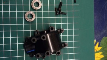

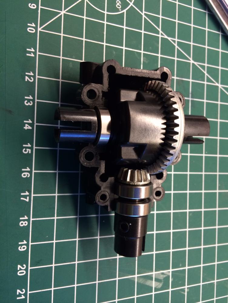

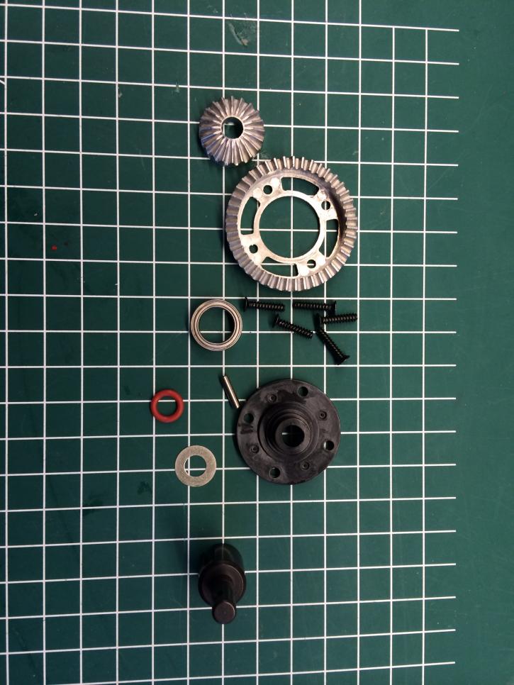

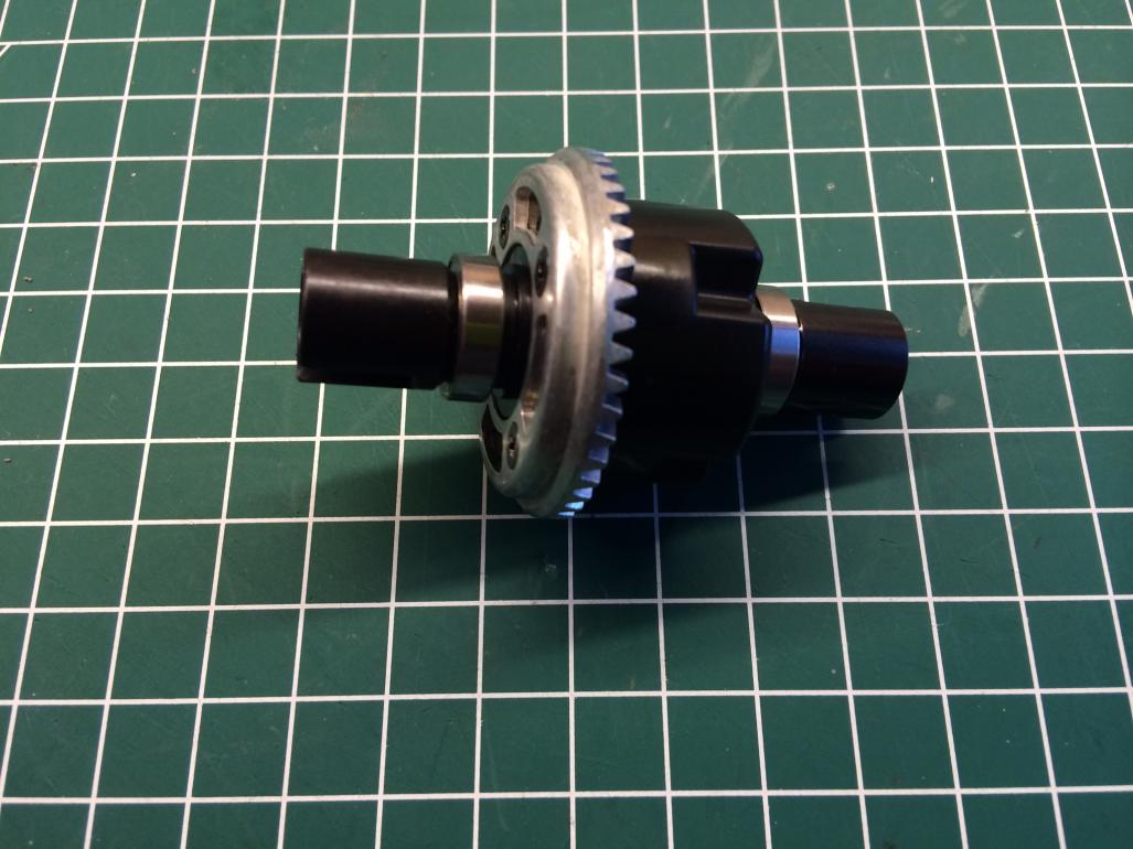

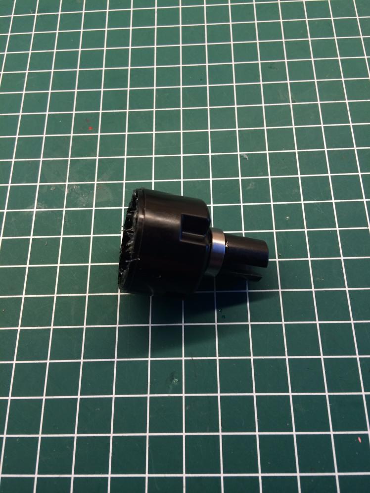

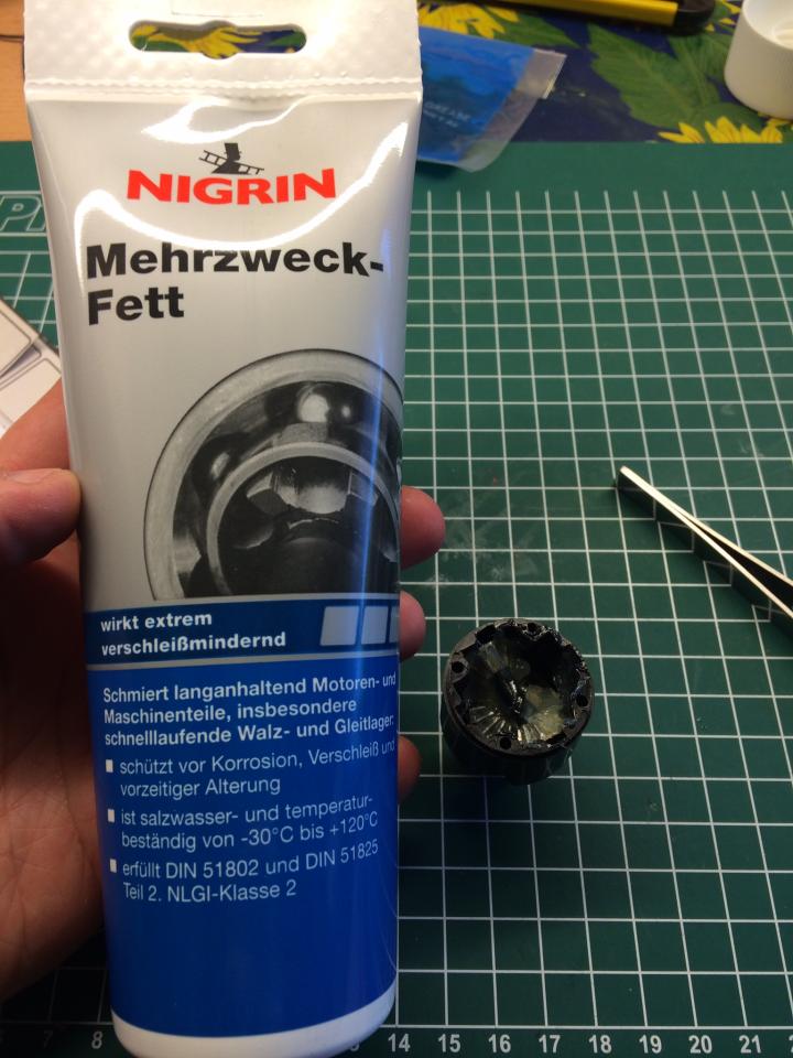

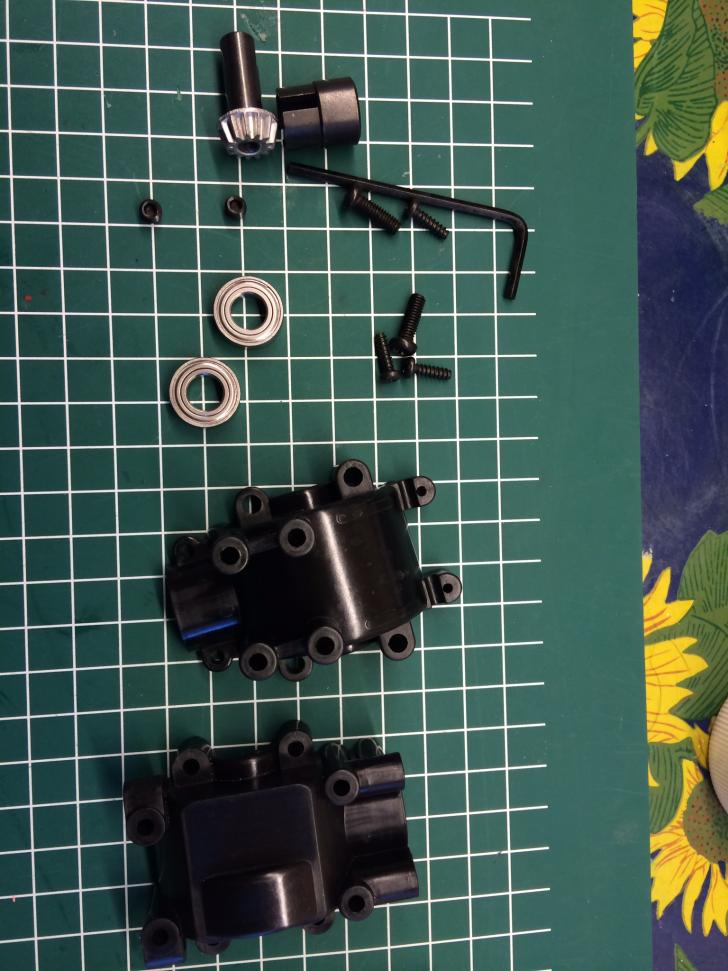

[FONT=Verdana, Arial, Tahoma, Calibri, Geneva, sans-serif]Nun geht es an, das Gehäuse für das Diff zusammen zu bauen und das Diff zu integrieren[/FONT]
[/FONT]
[/FONT]
[/FONT]
[/FONT]
[/FONT]

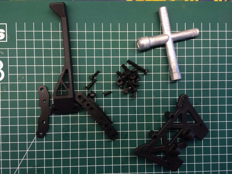

[FONT=Verdana, Arial, Tahoma, Calibri, Geneva, sans-serif]Weiter geht es mit der Montage des Antriebsstranges[/FONT]
[FONT=Verdana, Arial, Tahoma, Calibri, Geneva, sans-serif]Dazu wird die vordere und hintere Antriebswelle in das vordere und hintere Diff gesetzt und dann gemeinsam in das Mitteldifferenzial. Dieses wird dann an dem Chassi verschraubt. Dann wird noch der Überrollbügel montiert...[/FONT]

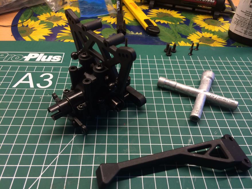

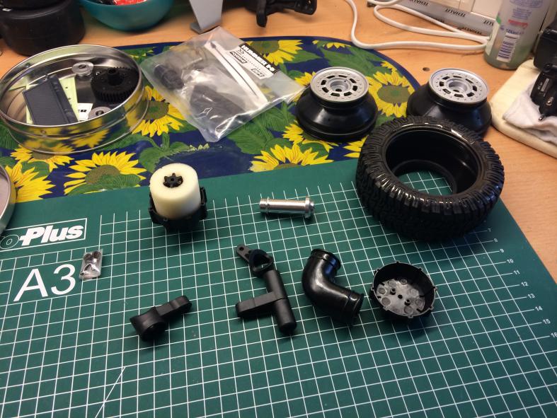

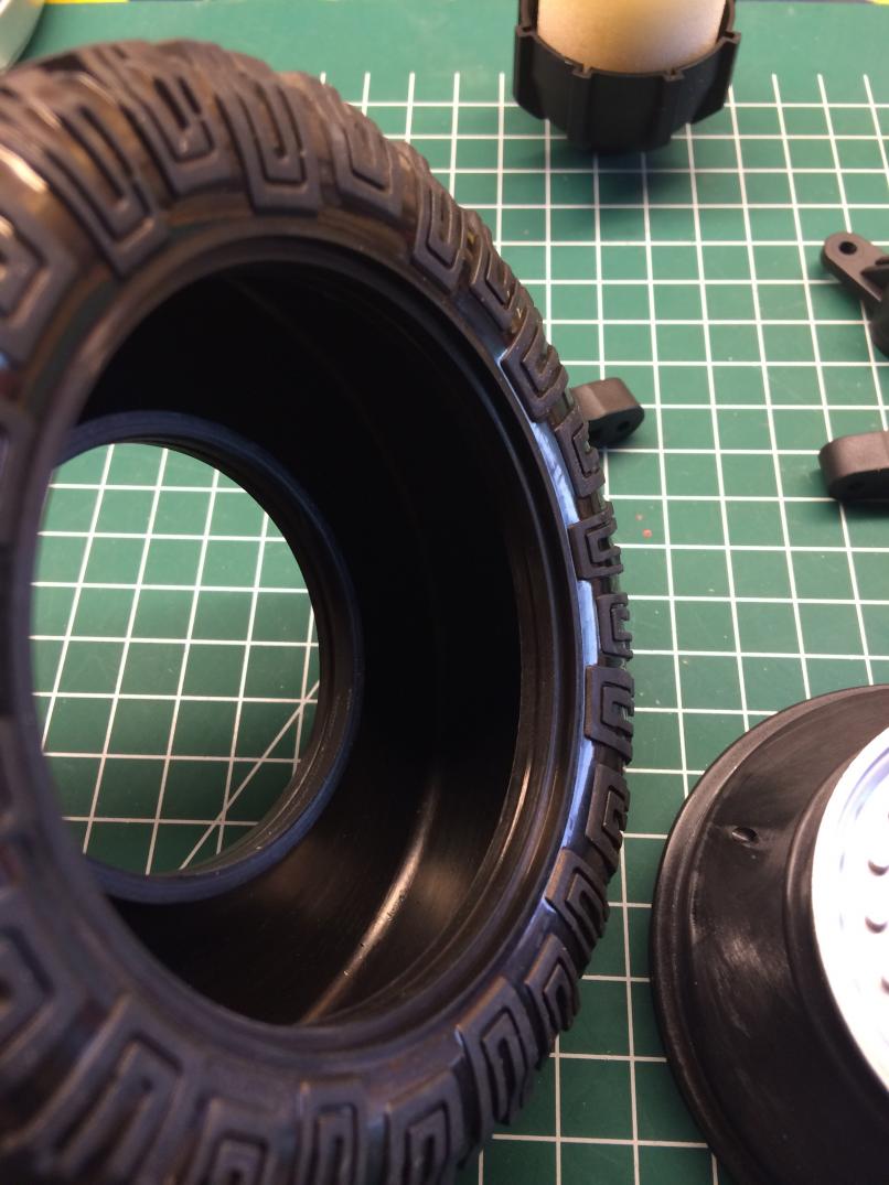

[FONT=Verdana, Arial, Tahoma, Calibri, Geneva, sans-serif]Nun widmen wir uns der Montage und den Zusammenbau der vorderen Spurstangen. Ich habe diese komplett zusammen geschraubt, erleichtert später das einstellen, danke an Bernd für den Tip ;)[/FONT]

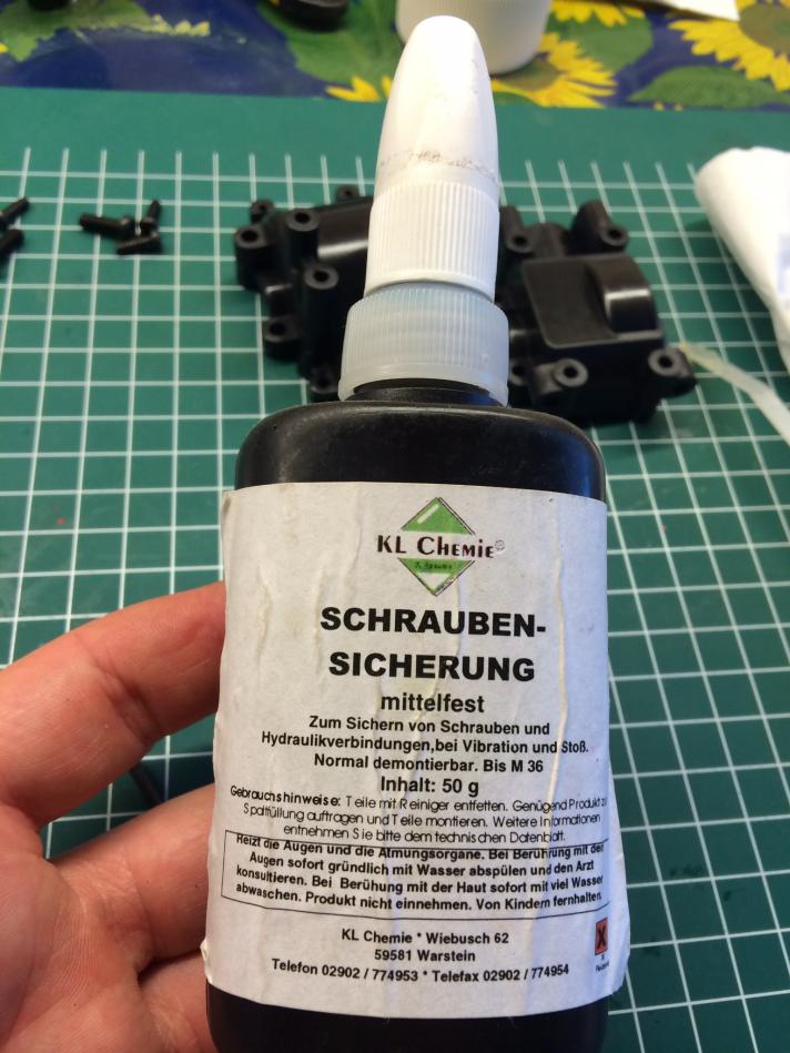

[FONT=Verdana, Arial, Tahoma, Calibri, Geneva, sans-serif]Weiter geht es mit div Anbauteilen am Chassi. Die Beiden Träger der Stossfänger, vorne und hinten, bauen wir in eine der nächsten Bauphasen nochmal ab um diese zu erweitern.[/FONT]

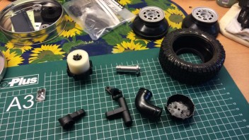

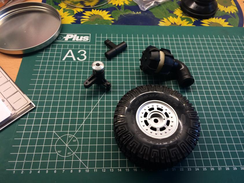

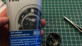

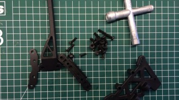

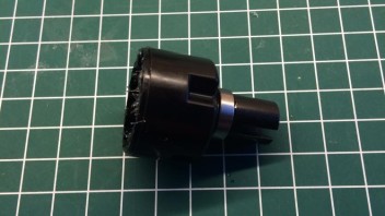

Hallo Leute,
Nachdem ich leider noch keine neuen Teile bekommen habe, dacht ich mir, machst du damit weiter wovon du die Teile hast, die Stoßdämpfer.
Ich habe zuerst alle 4 befüllt, gereinigt und zusammen gebaut.
Danach habe ich zunächst die beiden hinteren Dämpfer an die Dämpferbrpcke montiert und danach dann mit den Achsschenkeln verschraubt.
Gleiches folgt dann vorne, dort nimmt dann allerdings die beiden mittleren Löcher in der Dämpferbrücke.
So weit für heute, nun heißt es warten auf die Teile >
