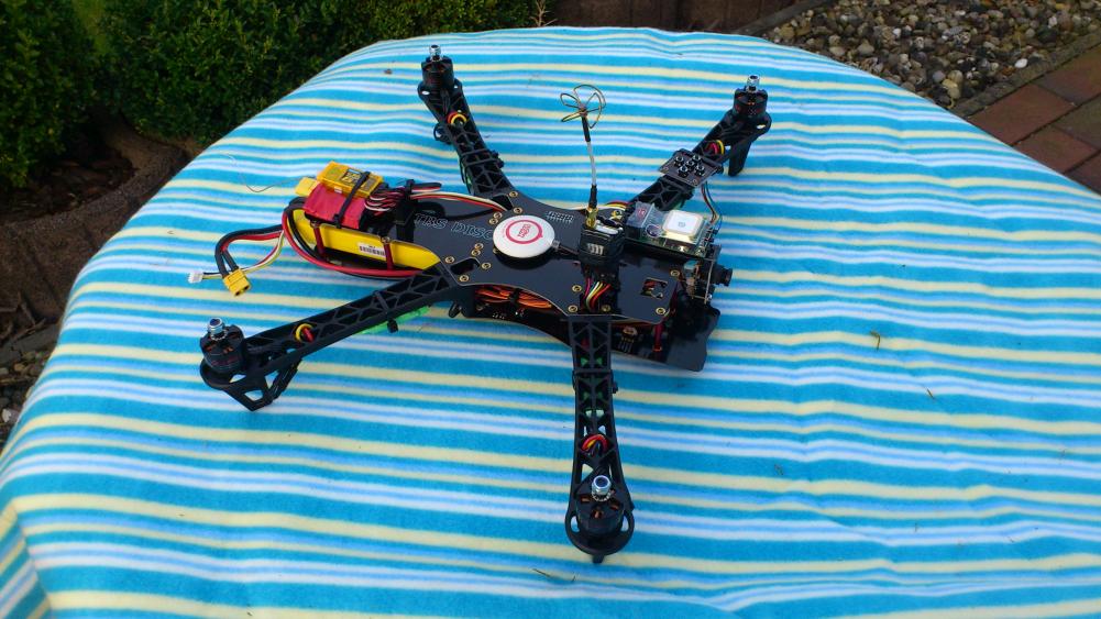

Entgegen der Empfehlung von DJI habe ich bei meinem neu gebautem TBS Discovery die GPS-Antenne des NAZA Controllers direkt auf die obere Platte geklebt. So hatte ich das in Amerikanischen Communitys gesehen und die fliegen da gut mit. Fand, dass es nen Versuch Wert sei und bin nun leider zu der Erkenntnis gekommen, dass die NAZA keinen Home-Standort mehr erkennt. Sprich: Das schnelle Blinken der grünen LED kommt nicht.
Konfiguration sieht zur Zeit so aus:
Frage mich nun nur, was genau den GPS-Empfang stört. Ist es der FPV-Sender (200mW, 5,8ghz), der NAZA-Controller darunter oder mein neues EzOSD?
Hat da wer ähnliche Erfahrungen gemacht?

Evtl. mal das GPS weiter nach hinten legen. dafür den Empfänger vor und so. Mal ein wenig probieren.
Stören kann einfach alles. Brushlessregler, die Hauptleitungen, Motoren.. usw. -

Ich habe die Vermutung, dass es evtl. an den Steuerleitungen vom Empfänger liegt, die ich zusammen mit dem GPS-Kabel mit Kabelbindern abgebunden habe... kann das wohl sein? Mit abmontiertem FPV-Sender besteht das Problem weiterhin
AW: NAZA M Lite - GPS-Antenne direkt auf Kopfplatte?
Das Naza GPS ist extrem empfindlich was EMV angeht. Das habe ich auch mit meiner Keycam feststellen können.
Eine GoPro strahlt genauso schlimm, gibt einige die haben einen SAW Filter eingebaut.Mach mal den Lipo raus aus dem Frame und teste es mal ..

Ich werd das ganze heute Abend mal weiter verfolgen. Emv sollte man mit ein bisschen Alufolie unter der Antenne evtl. zumindest EIN WENIG bekämpfen können... habe da auch schon diverse Sachen gesehen.
SAW Filter ist auch interessant, ist mir aber zu Stressig
Wollte eigentlich wegen Transport auf den GPS-Turm verzichten. Klar macht es Sinn, das Teil etwas von der Elektronik zu trennen, aber wenn's auch anders geht, umso besser
eventuell GPS weiter nach hinten, um vom FC und FPV-Sender wegzukommen.Schöne Mittagspause

Beim heutigen Test war es in Ordnung. FPV Sender war auch aktiv und nach ca. 20s meldete die NAZA GPS-Empfang.
Habe trotzdem Bedenken gehabt und das Türmchen wieder aufgebaut... die Sicherheit ist mir da wichtiger. Lektion gelernt
