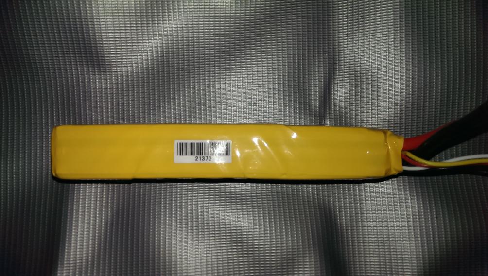

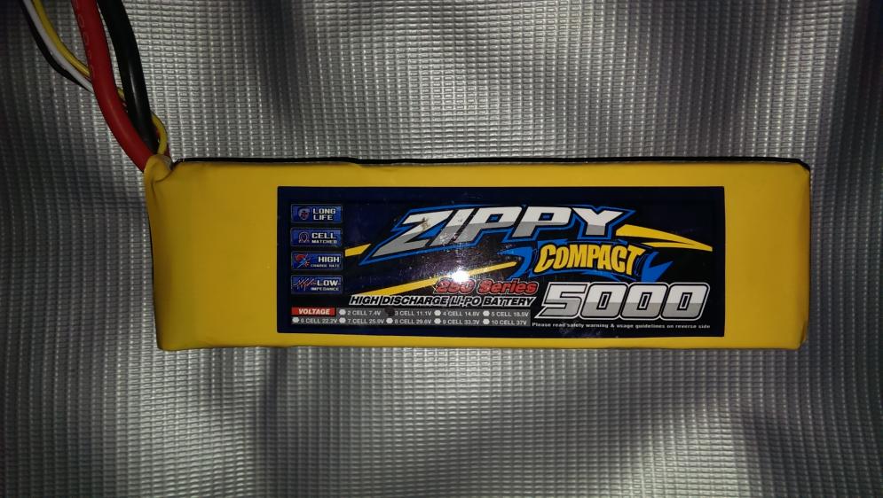

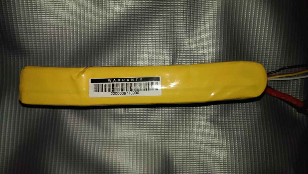

Hier mal die Bilder vom Akku nach dem Absturz aus 15-20 Meter Höhe.
Was denkt ihr kann man ihn noch benutzen oder lieber entsorgen?
AW: Baubericht: GasCan's erster Quadrocopter
Entsorgen. Und/oder nagel rein
Für einen Copter würde ich den auch nicht mehr nehmen. So ein Scheiß.
Wenn ich einen Nagel rein machen dann geht er doch in Flammen auf oder?
Vorher noch entladen. Bei normaler Ladung qualmt er nur. Erst bei Überladung gibt es Streß.
Der Lipo im Video wurde unmittelbar vor der Aktion knapp 3h bearbeitet. Der hatte keine andere Wahl als alles auszuspucken was er hat.
Jetzt sind noch ca. 3,8 Volt je Zelle drauf. Ist es jetzt gefährlich den Akku noch ein paar Wochen liegen zu lassen? Kann da etwas passieren? Ich habe ihn jetzt in einen LiPo SafeBag kann er sich da von allein entzünden?
Er kann dir selbstständig wegqualmen ja.
Wenn er nicht ganz voll ist, qualmt es schön. Eimer drüber
Ok danke dann werde ich den demnächst mal fachgerecht entsorgen.

Das doch nur en kleiner knick im lipo.
Also ich würde den noch verwenden in nem Flugzeug...
Aber nicht mehr in einem Copter.
5000er sind halt auch ordentlich schwer und sehr traurig das er neu war.
