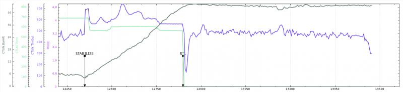

Logauswertung vom Absturz
Gestern bin ich dazu gekommen und habe den Log vom Absturz vom APM herunter geladen. Leider haben sich die Vermutungen nicht bestätigt und laut dem Log zeigt das Barometer keine Auffälligkeiten. Für mich sieht es so aus als ob das APM/Copter einfach ausgegangen ist.
Hier sieht man schön das der Copter auf ungefähr 36 Meter über den Startpunkt war und dann plötzlich der Log aufhört. An den ThrIn erkennt man das ich die Funke aus hatte und ein Failsafe provoziert hatte.

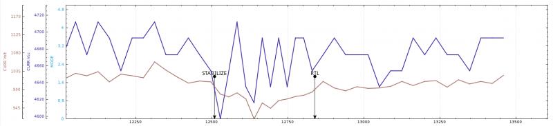

Auf diesem Bild habe ich noch VCC, Curr und Volt hinzugenommen um zu schauen ob der LiPo eingebrochen ist. Das einzige was mir dabei auffällt ist das die CURR.* Werte früher aufhören als die CTUN.* Werte. Ist das normal?
Habt ihr vielleicht noch eine Idee wo ich im Log was finden könnte?

Sieht wirklich aus wie einfach ausgegangen. Bim Pixhawk kann man das Strommodul und einen UBec als "Reserve" dran hängen. Da bin ich beim Querlesen drauf gestoßen, da mich beim APM das Strommodul nicht wirklich interessiert hatte. Evtl. mal in diese Richtung schauen? Vielleicht liefert der Eingebaute UBec nicht genügend oder sauber genug?
AW: Braubericht: GasCan's erster Quadrocopter
Ich hatte das APM während des Fluges über das PoweModul mit Strom versorgt.
Vom UBEC kommt kein Strom mehr am APM an und den Jumper habe ich gezogen.

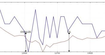

DCC habe ich nicht gefunden. Habe dir aber mal ein Bild mit Volt und VCC gemacht. Was mir dabei auffällt ist das beim fliegen im Stabilze Modus einmal die Spannung weit nach unten gefallen ist und sich dann wieder aufgebaut hat. Ansonsten sieht es für mich normal aus.

Versorge über ein extra PowerModul (RCTimer). Ich kann mir gut vorstellen das das PowerModul ausgestiegen ist. Bin auch schon am überlegen ob man das irgendwie so aufbauen kann das das APM von zwei Quellen Strom zieht...
