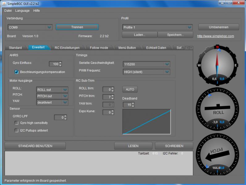

Hier mal meine Gimbal Einstellung vom APM.
Vielleicht hilft dir das weiter.

Die Einstellungen vom Gimbal würden mich auch noch interessieren und wie du es angeschlossen hast.
Ich habe bei mir S und Masse von Pin A11 an den RC_Pitch Eingang am Gimbal angeschlossen.
AW: Baubericht: GasCan's erster Quadrocopter
Und noch die beiden Pins am APM
Grün ist die Tilt Achse und violett die Masse
Hier die Gimbal Einstellungen bevor ich das Gimbal erleichtert habe (durch 3D Druck)
und wie sieht der Reiter RC Einstellungen aus?
genau so habe ich es auch angeschlossen...

YEEEESSSS die Gimbal Steuerung funktioniert jetzt!!!!
:mrgreen::mrgreen::mrgreen:
Es lag wirklich nur am APM Planner ich hatte genau die gleichen Einstellungen wie mosmutzel aber es hat nicht funktioniert. Irgendjemand hat mir hier im Forum mal den Tipp gegeben das ich es mal mit dem MissionPlanner testen soll. Er hat die gleichen Einstellungen angezeigt also muss der APM Planner es ja gespeichert haben aber anscheinend nicht komplett. Ich habe dann einfach mal die Einstellungen geändert und zurück gestellt und siehe da es funktioniert!!!!
Zitat von mosmutzel;228431Hier mal meine Gimbal Einstellung vom APM.
Ich habe mal deine Gimbal Einstellungen übernommen. Gefühlt reagiert das Gimbal schon etwas besser als vorher. Werde es beim nächsten Flug mal austesten.
DANKE!!!

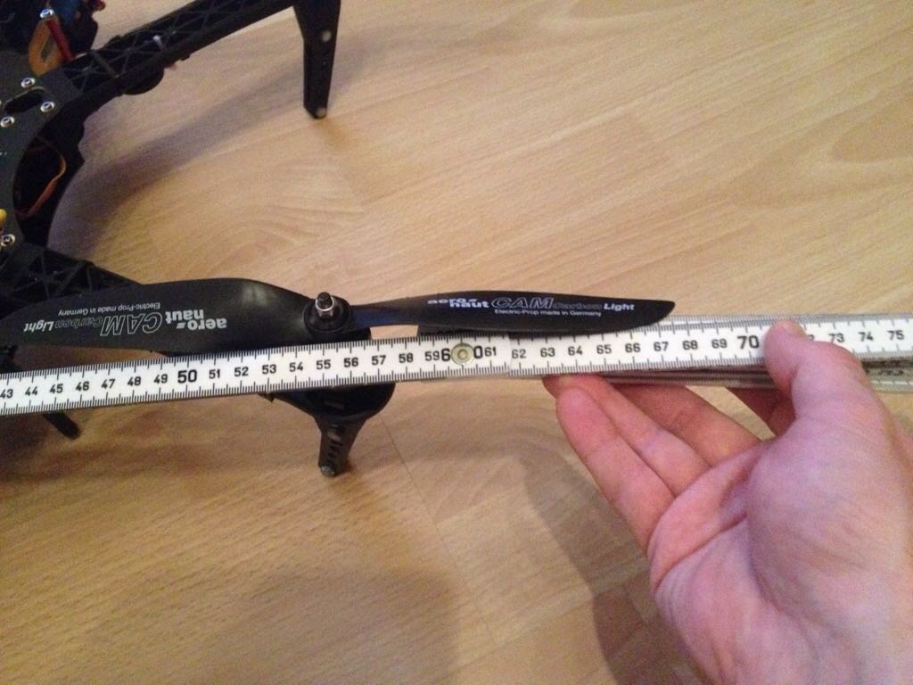

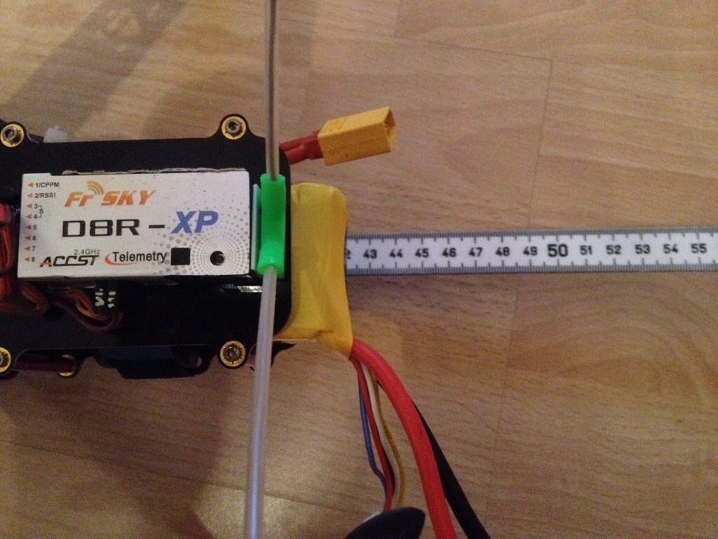

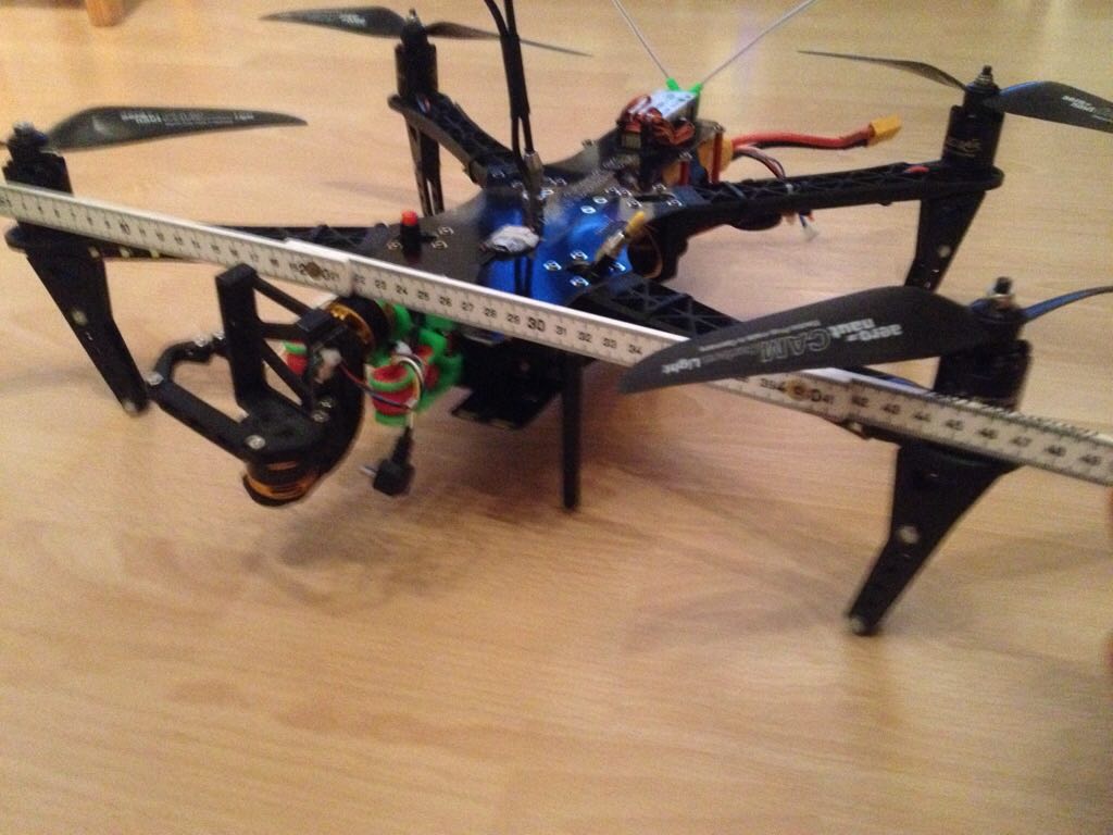

Hier die Maße vom TBS Discovery
Breite ca 470mm
Tiefe ohne FPV Cam und Gimbal 320mm
Mit meinem Gimbal 410mm
Propeller quer (10" Aeronaut)
676mm
Propeller längs
527mm
Sorry das die Bilder teilweise etwas verwackelt sind. Gliedermaßstab und Foto gleichzeitig ist kniffelig
Snapshot von der aktuellen Gimbal Einstellung kommt gleich. Muss den Copter auslesen.

Ich kann es nur nochmal betonen. ...wenns irgendwie geht, nehmt den mission planner. Und selbst der ist nicht perfekt; )
Zitat von hulk;228470Ich kann es nur nochmal betonen. ...wenns irgendwie geht, nehmt den mission planner. Und selbst der ist nicht perfekt; )
Kann ich nur bestätigen
Um mal kurz nachzuschauen ist der APM Planer auf dem Mac / Linux ganz ok. Aber für Einstellungen verwende ich immer den Misson Planner in der Windoof Umgebung.
Hier die Aktuellen Gimbal Einstellungen:

Vorn und hinten ist der Discovery gleich breit ja?
Danke für das messen...
Windows will ich eigentlich meiden...
Naja...gibts kein virtuelles Windows?
Zitat von GasCan1234;228474Vorn und hinten ist der Discovery gleich breit ja?
Hinten isser etwas schmaller.
Hinten 395mm
