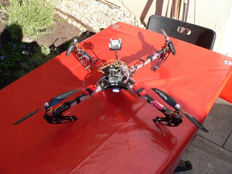

Nach langem Probieren, verwerfen, Neukauf, kaputtmachen, Hilfe-Suchen, habe ich gestern den Mut gefasst, und heute mein mod. X525 im Wohnzimmer ein paar Zentimeter hoch und einen halben Meter weit nach links fliegen lassen :cool:
... und "zuendy" hat mein APM-Flugkontroller repariert/modifiziert mit dem ich meinen Hex-Copter bestücken werde. Hier noch einmal ein fettes DANKE an zuendy ![]()

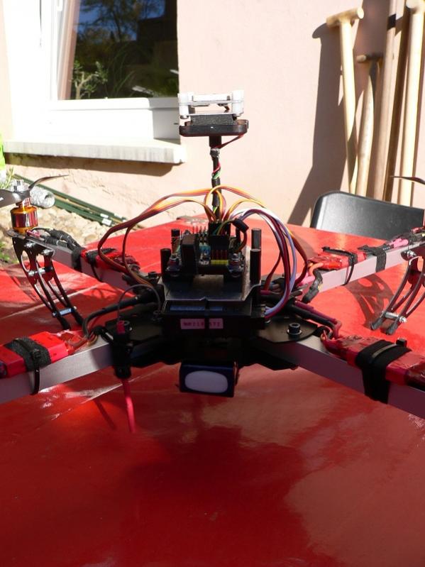

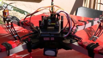

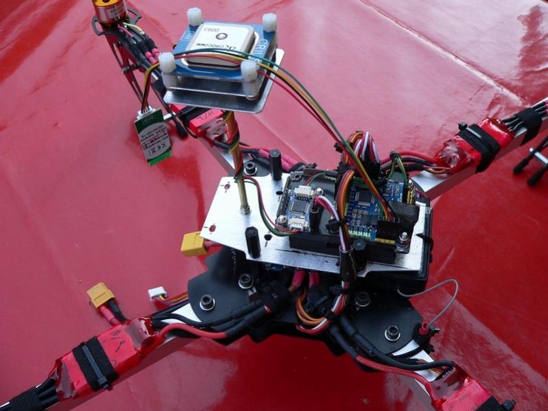

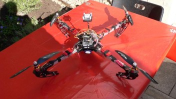

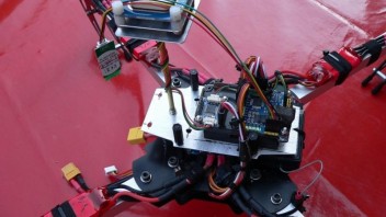

Nachdem ich vor Monaten den X-Copter bekam, habe ich erst einmal versucht zu verstehen wie das alles so geht, mit diesen Dronen. Dabei habe ich viel gelernt und gleich einen Hex-copter geplant.
* Der Rahmen eines Copters und die Teile darauf müssen so platziert sein, dass alles im Gleichgewicht ist.
* Die original Arme waren verdreht, also zum Baumarkt und neue gekauft
* Einige Regler waren kaputt. Habe sie ersetzt durch SimonK-Regler
* Den KK-Controller habe ich zersägt und daraus eine Stiftleiste für die Gaseinstellung gelassen. Hier werden der Empfänger und die Regler/Motoren zusammen gesteckt und gleichzeitig die Gaswege trainiert; ein altes Rezept
* Ein MultiWii SE v.2.5 Controller war drann ... kam nicht klar damit, kaufte dann den APM 2.6 bis ich ihn scheinbar kaputt lötete. Zuendy hat dann alles wieder in Ordnung gebracht. Inzwischen habe ich mich wieder dem MultiWii gewidmet und ... er fliegt.
* Mein Turnigy9x hat ne neue Firmware drauf: "Open TX" ... wegen der wirkliche vielen Möglichkeiten und dem guten, deutschen Handbuch
* Jou, die Motoren! Das sind eher Vibratoren! Habe auf Anraten eines Mitgliedes hier neue "AeroNaut" Props gekauft und ... relativ, super leise, weniger Vibrationen, aber ... neuen Motoren müssen noch her, später, erst Mal so richtig Fliegen lassen, aufm Feld.
* Den reparierten Controller/APM werde ich für meinen Hex-Copter benutzen. GPS + Kompass habe ich schon, das gedachte Ultraschall gerät passt nicht, das kommt auf meinen X-Copter mit MultiWii; die Zwischenplatine zum GPS soll ideal für den Sensor sein - nur ein paar Euro incl. Porto -.
* Auf das APM-Board kommt später ein angepasstes Utraschallgerät, das kostet dann eine Stange mehr.

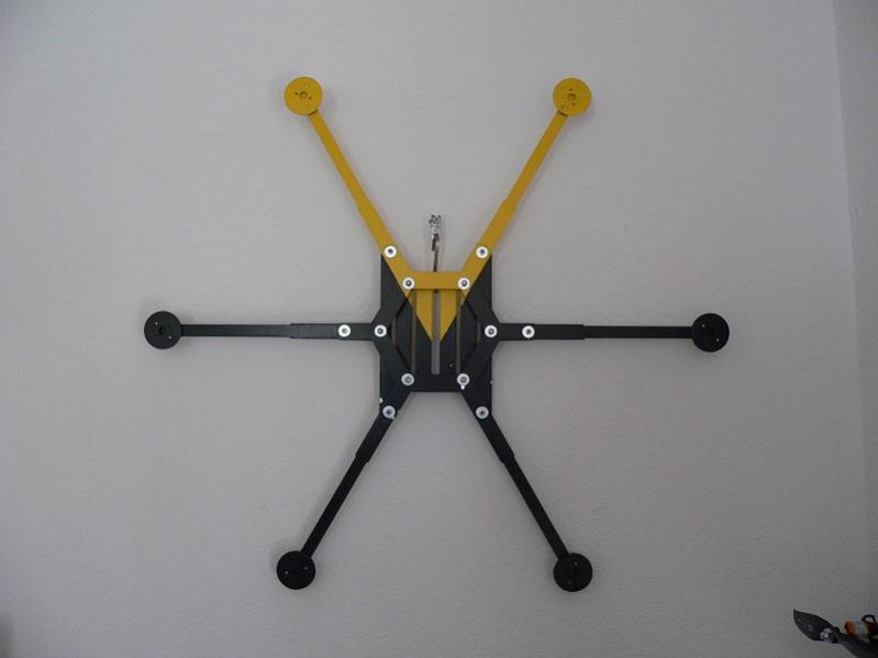

Eines wurde wieder einmal bestätigt: "Der Weg ist das Ziel" und er macht Spaß und Freude. Meine Frau fragte mich schon - so viel Spaß hatte ich beim Basteln und Geld-Ausgeben - "wann wird das Ding mal fliegen?" Genau, heute morgen im Wohnzimmer, meine Frau war zugegen und freute sich mit. Tja, dann will ich Euch mal in Ruhe lassen, vielleicht später mehr. Hier erst einmal Bilder vom aktuellen, neuen Copter und der Rahmen für den Hex-Copter, der ja eine Camera tragen soll; keine Wasserkiste :p
