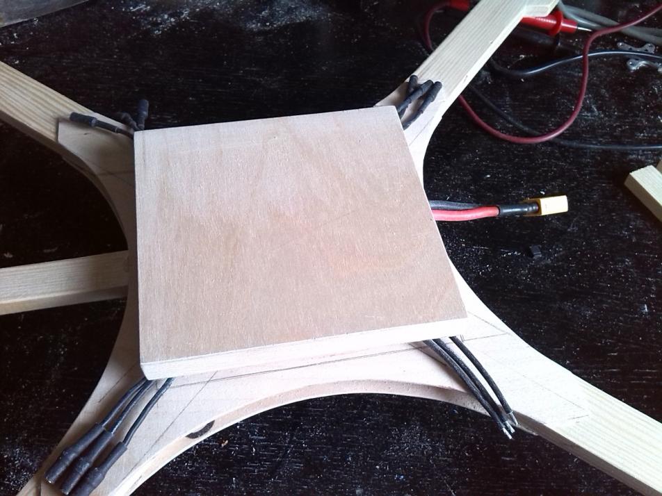

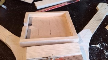

Mal wieder etwas Zeit gehabt....

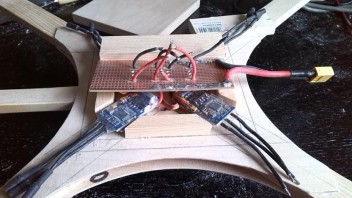

Ein Quad aus Holz (ich mag kein Alu).

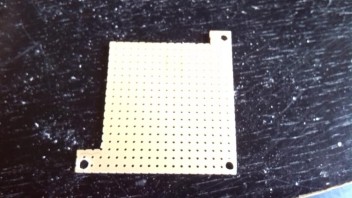

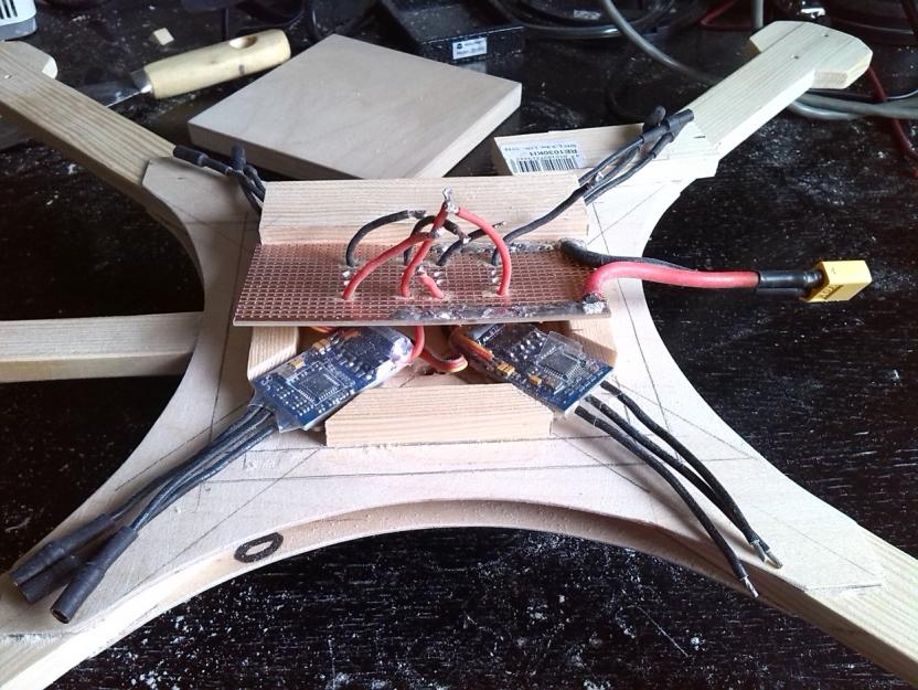

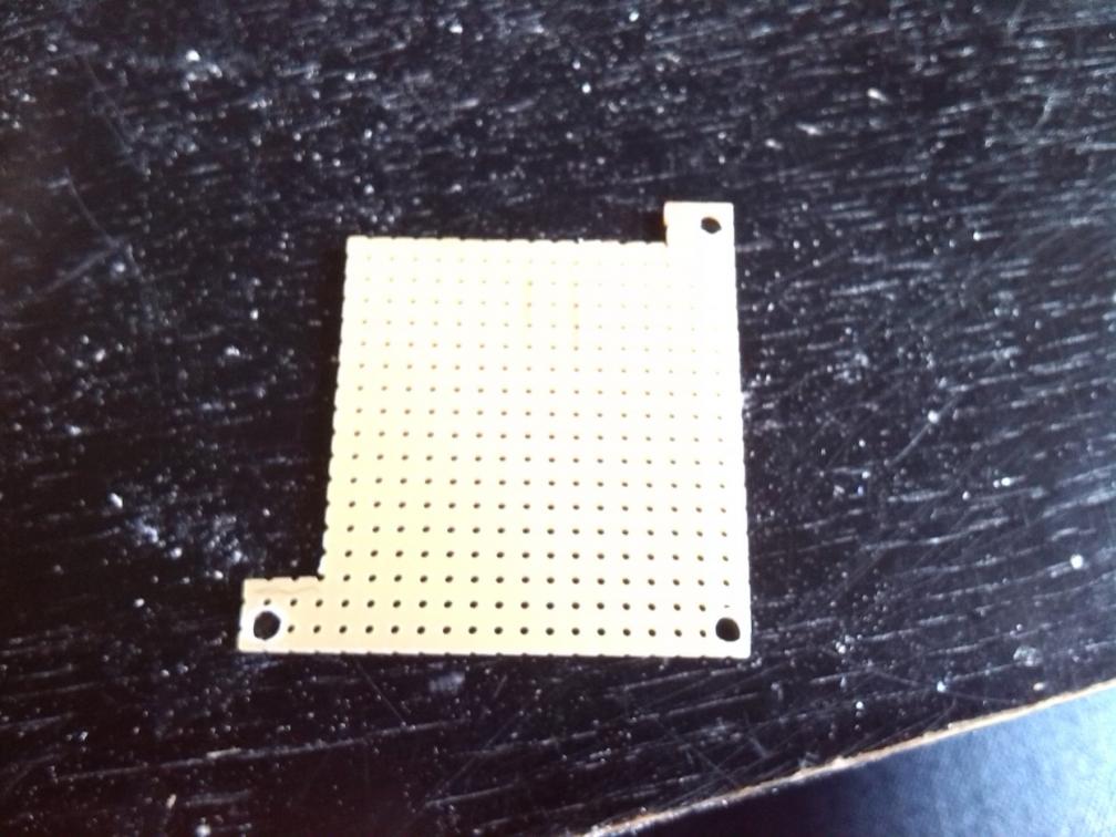

Die Verteilerplatte, simpel und passend.

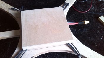

Einen Deckel dazu

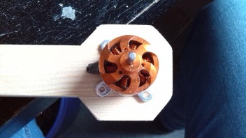

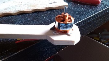

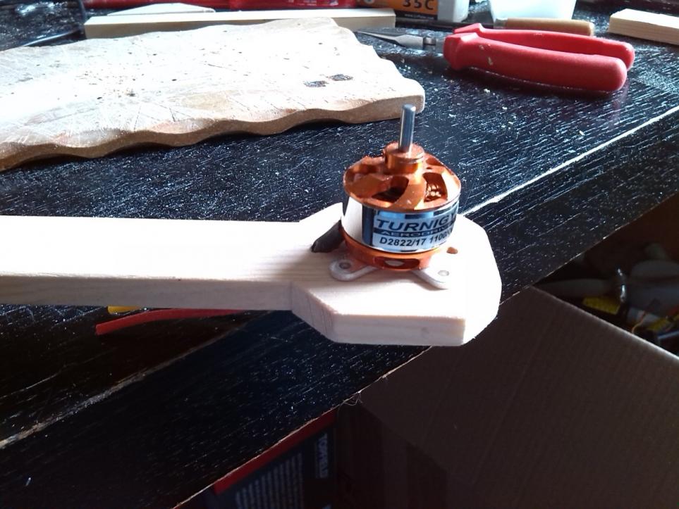

Motorauflager mit Kabelführung nach unten

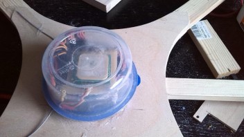

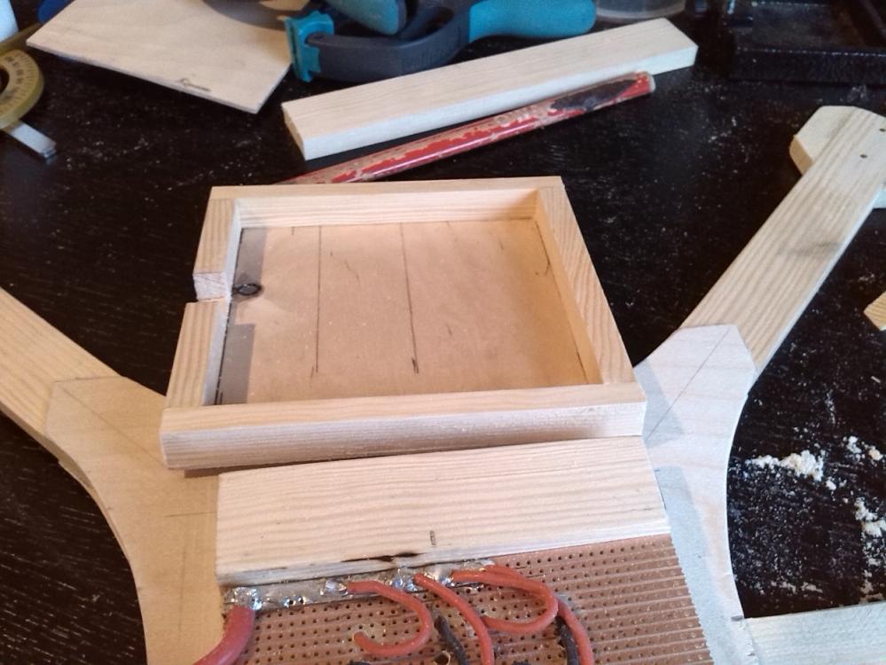

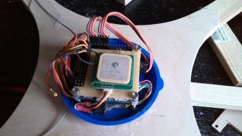

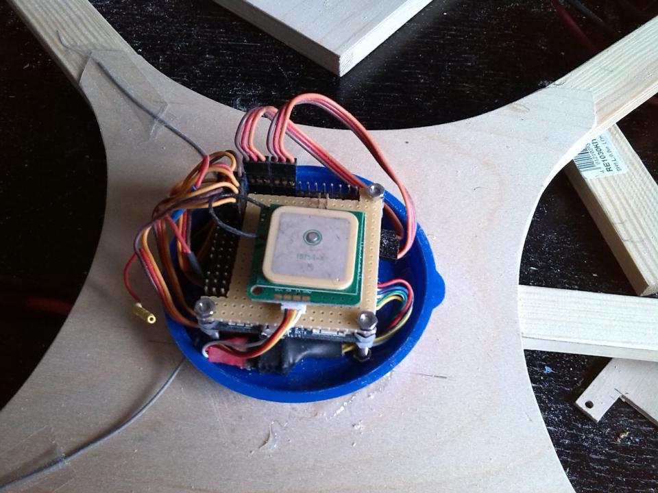

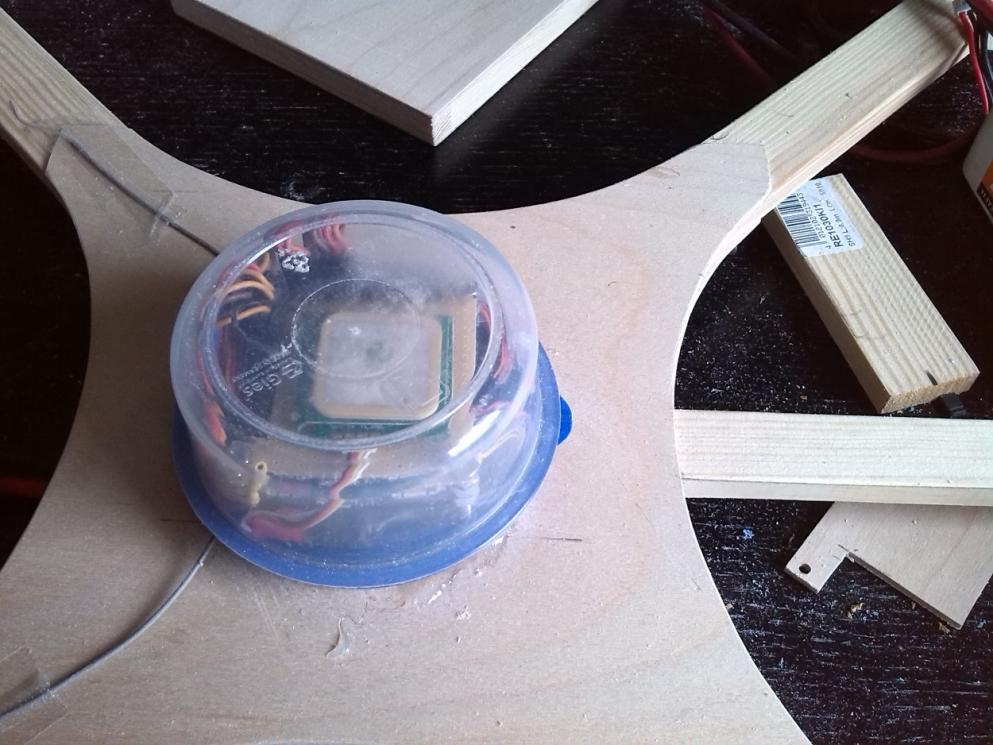

Der Träger für das GPS-Modul
und mit Deckel
Einen Deckel dazu
und mit Deckel

Was ist denn für ein FC drauf?
AW: Quad 8,00€
Der Crius-Clone von HK

Die 8€ sind aber wahrscheinlich die Materialkoste für das Holz, oder?
Muss gestehen das ich mittlerweile auch die Arme aus Holz aussäge da sie recht stabil sind.
Meine letzten Arme aus aus 3mm gfk sind bei einem crash gebrochen, Buchenholz 5mm bis jetzt noch nicht.

Zitat von franko_;223196Die 8€ sind aber wahrscheinlich die Materialkoste für das Holz, oder?
Ich dachte, das war klar. Ein preiswerter Motor kostet schon 8,00€
Buche? Die bleibt nicht stehen und ist zu schwer.
AW: Quad 8,00€
Hatte es vorher mit Fichte probiert, das Holz ist leichter aber nicht so Bruchfest wie Buchenholz.

Zitat von franko_;223248Hatte es vorher mit Fichte probiert, das Holz ist leichter aber nicht so Bruchfest wie Buchenholz.
Was machst du mit den Dingern? Die werden geflogen, nicht geschmissen ![]()
