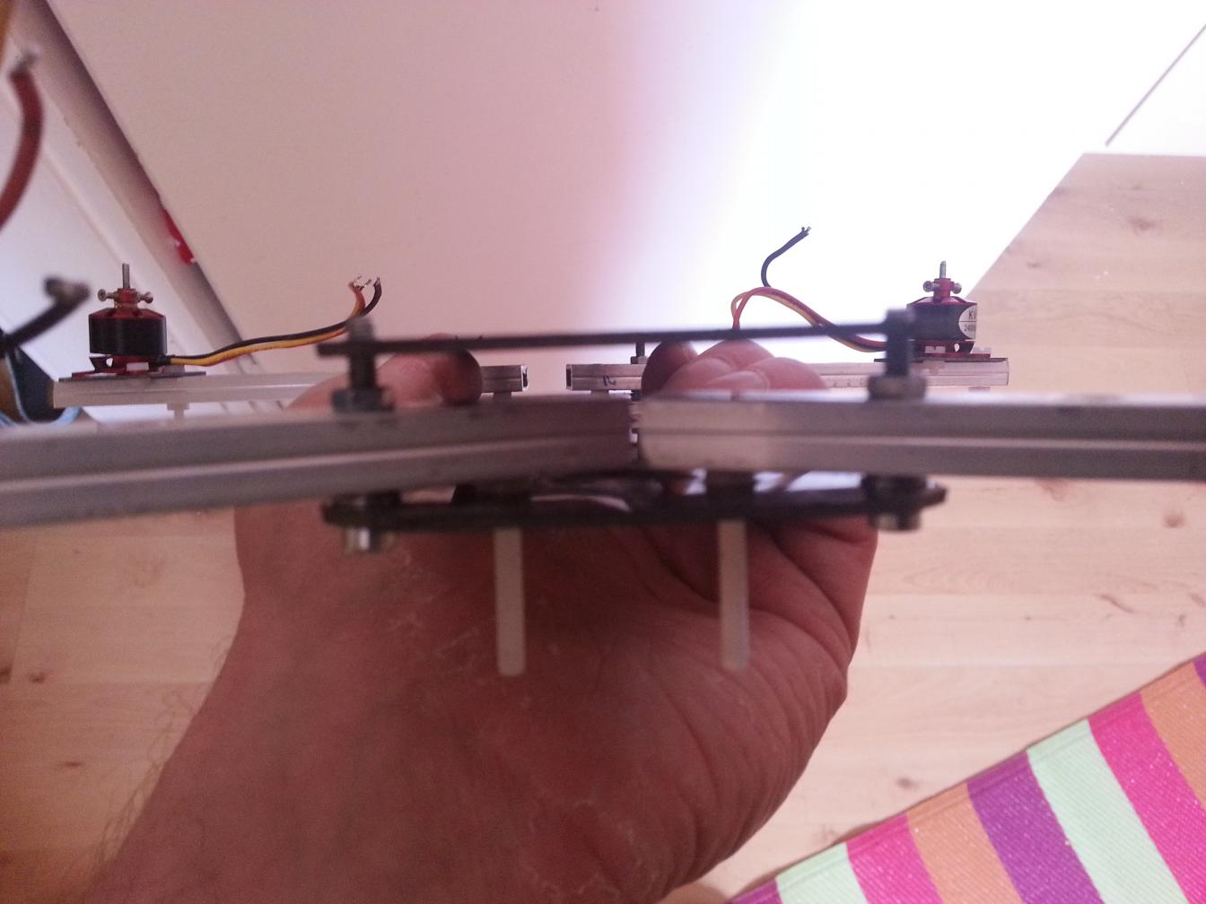

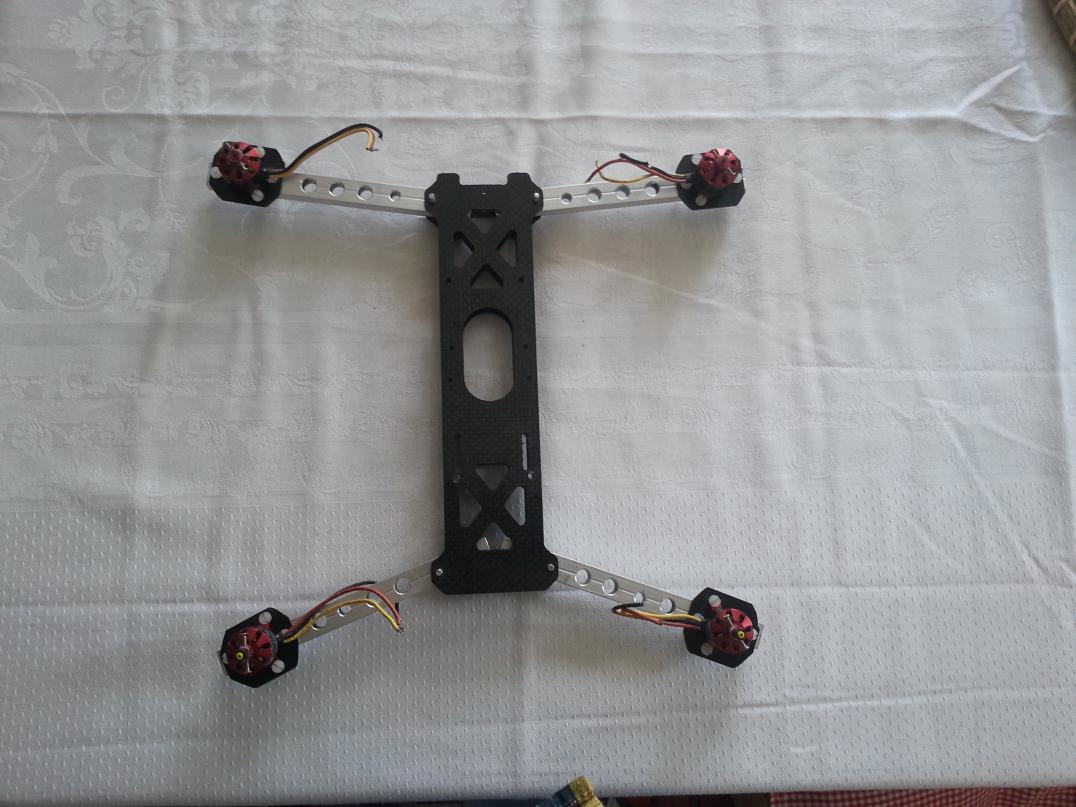

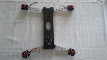

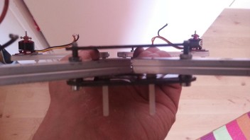

Heli CF 550 Plate und Alfer 12.5 x 7.5 auf M2024 2400KV Motoren montiert, noch ohne Klappmechanismus.
Nylon Schrauben am Frame befestigt und an den Armen eine Senkung gebohrt das den Arm fixiert.
Zum Federn und Einrasten kamen Federringe und Stoppmuttern zum Einsatz.
Wegen der besseren Stabilität und gleichzeitigen Stromversorgung wurden den Enden jeweils 2x Stromverteiler aus GFK-CU angepasst und mit 2mm² Litze verlötet.
Der Klappmechanismus rastete schön ein und es wurde die Bohrung/Halterung für das Naze32 montiert.

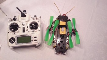

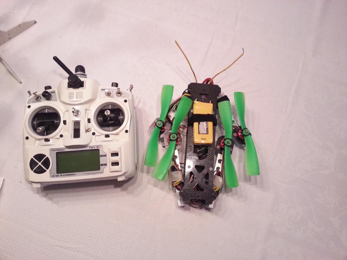

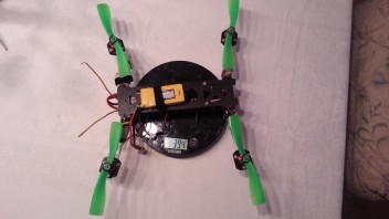

Noch 4 x HK12A Regler dran, wobei einer den Dienst quittierte.. alle Rettungsversuche schlugen fehl.. also alle Regler raus und durch HK-10A ersetzen.
Leider fliege ich momentan noch mit einer Notlösung 3x HK10A (Simonk) und 1x 12A.(Wii-esc), aber ich merke da keinen Unterschied .. wird aber noch erledigt.
Naze32 schnell eingerichtet, FRSKY draufgeschnallt und mal im Zimmer testen.

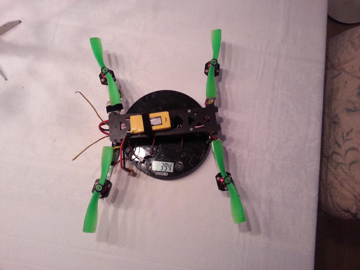

Nach erfolgreichem Test, habe ich mal den 2S / 1300mAh Lipo aufgeladen und bin damit 8,5 Minuten damit geschwebt.
Hier die Bilder vom Aufbau:
Vom Gewicht her geht da noch was, d.h. es kommen noch kleine Led´s an Armenden dran, ggfls. GPS und noch einen kleinen FPV TX von Boscam.
Ich bin mit dem Aufbau Super zufrieden, das Naze32 fliegt out of the Box. Das müssen manche FC´s erst mal nachmachen.
