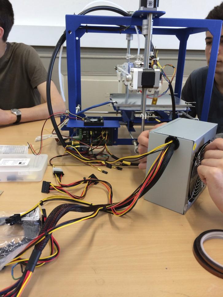

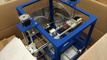

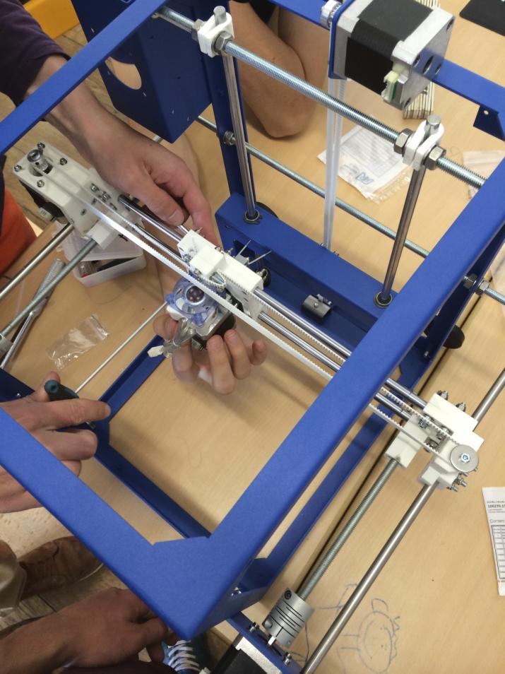

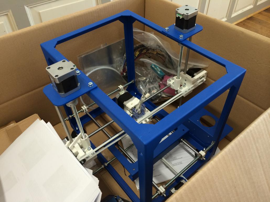

Protos v2:
Mechanik komplett,beheizbare druckplatte-fast fertig, extruder-fertig.
Noch zu tund:
Elektronik, arduino löten, mit software zum laufen bringen
Paar pics -

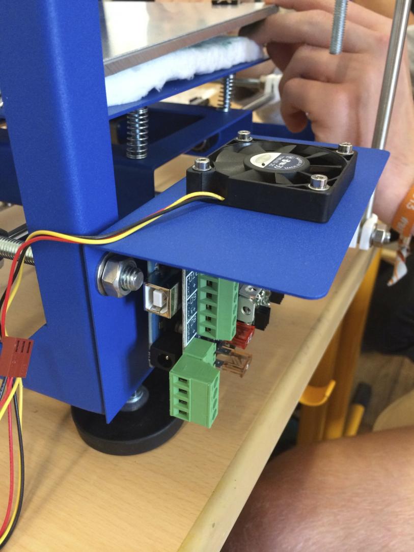

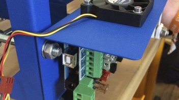

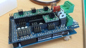

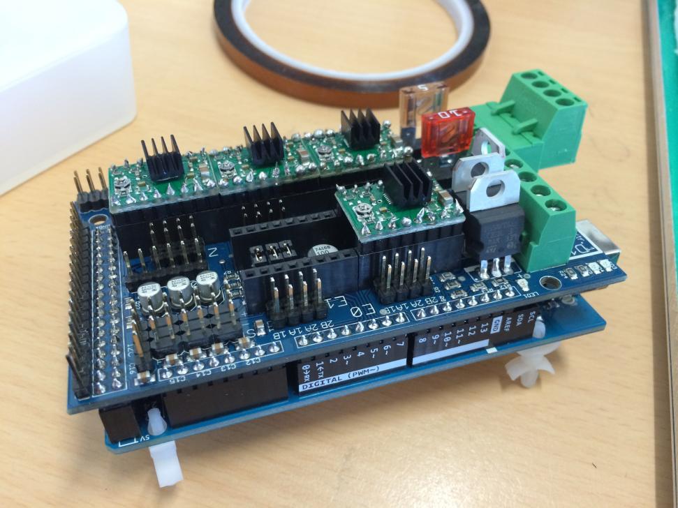

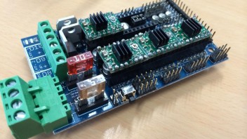

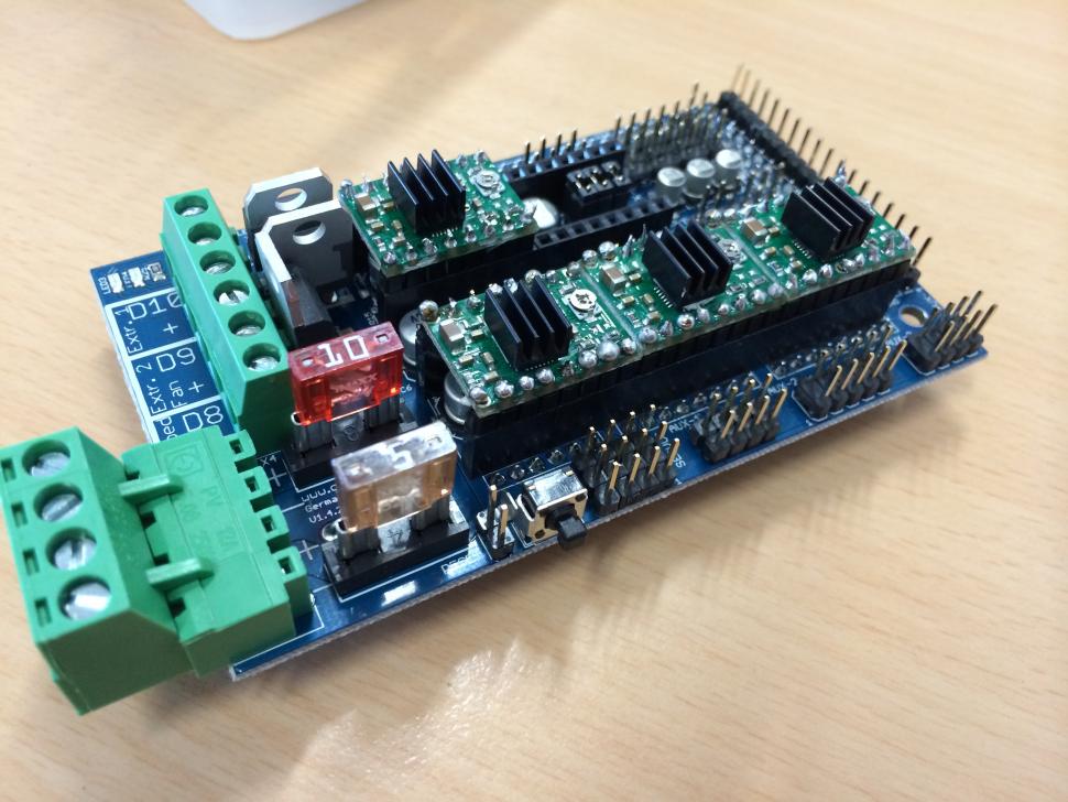

Elektronik ist fertsch..

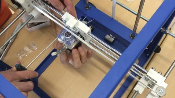

Nadann guat mach ma mechanik

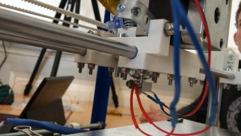

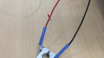

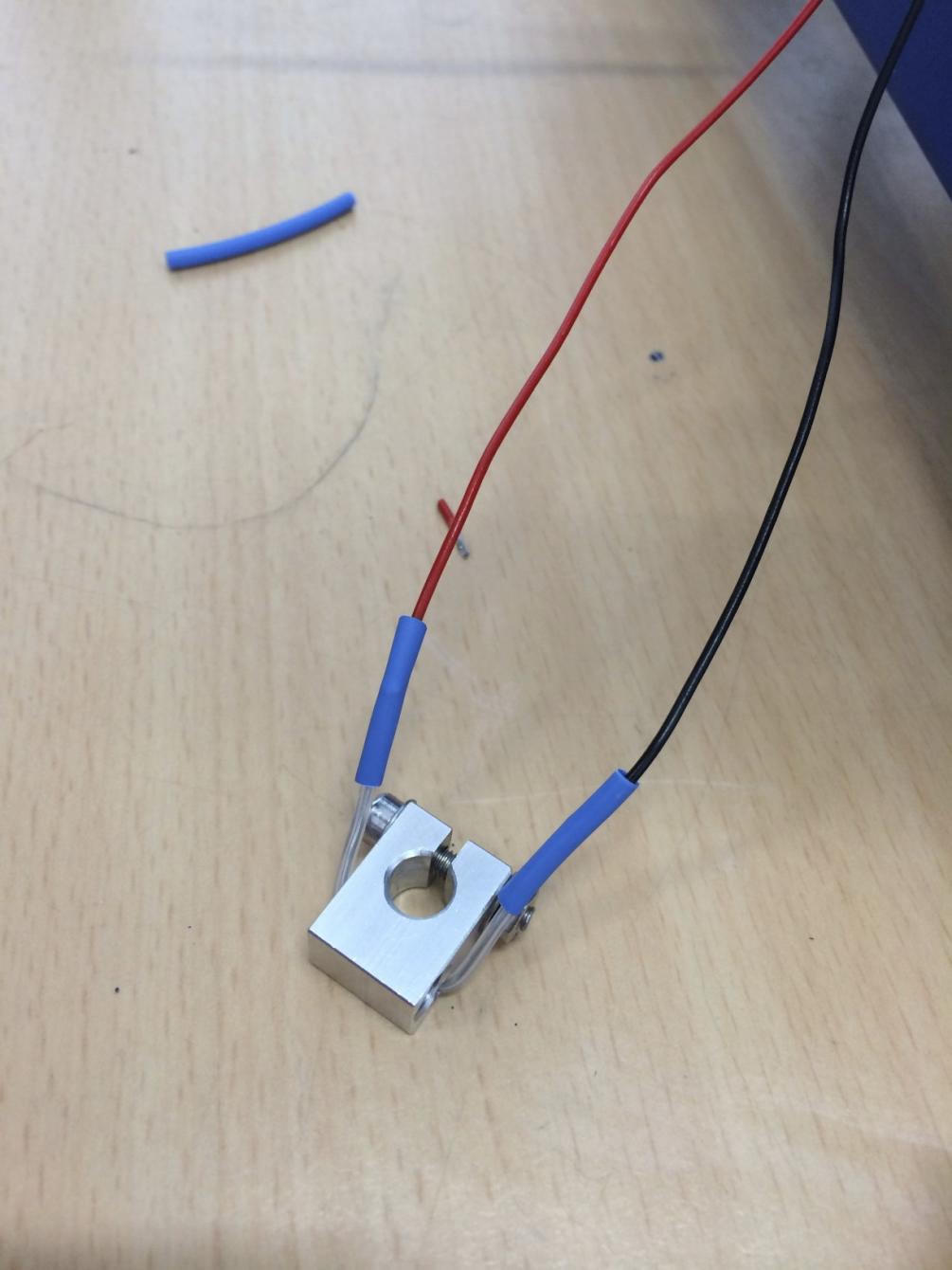

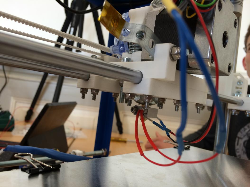

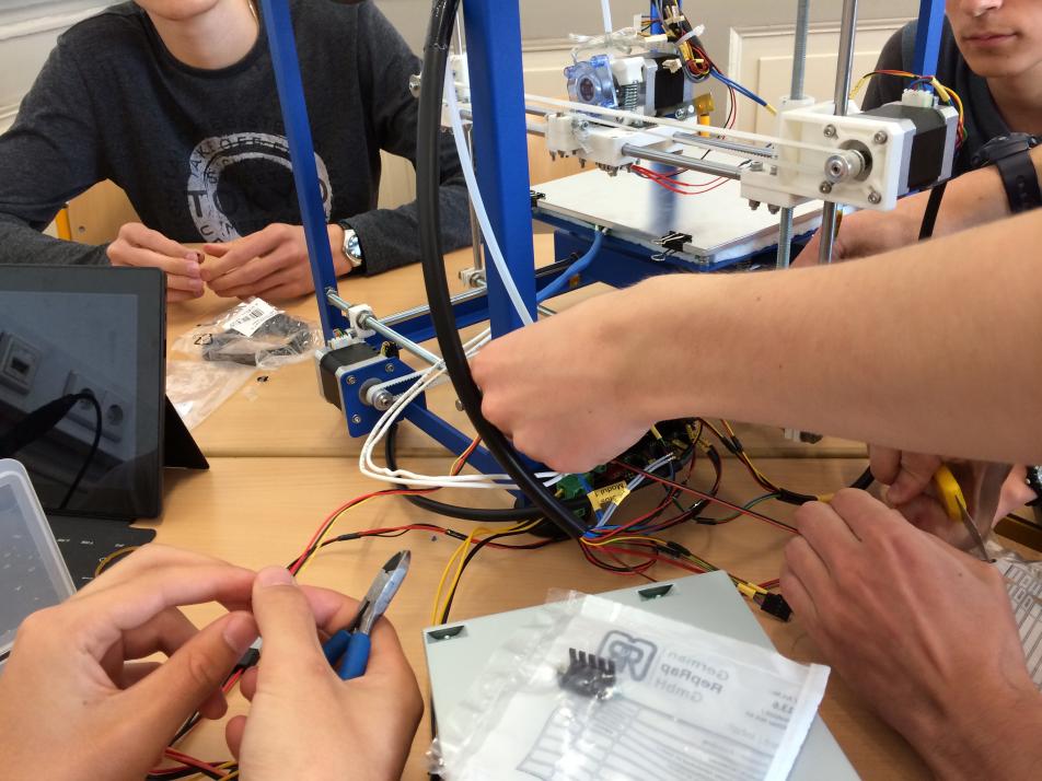

Hängen grad am hot end
hilfe
AW: 3D Drucker Reprap Mendel

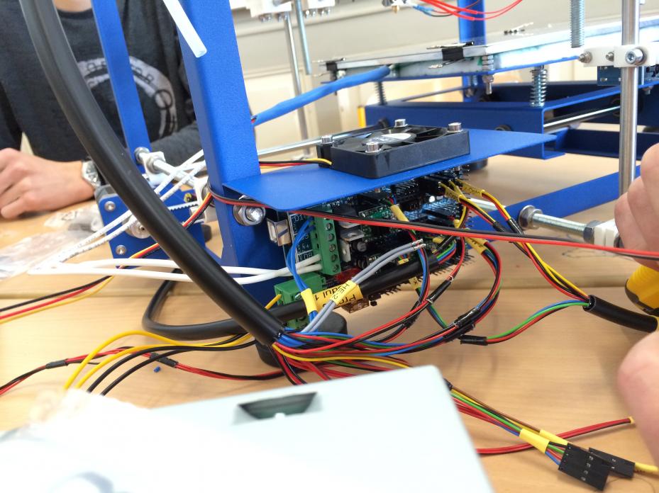

Hier blaue mit rot achwarz zsm im loch?

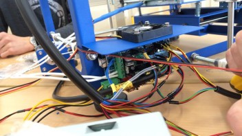

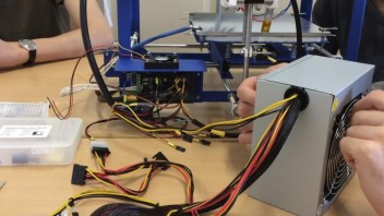

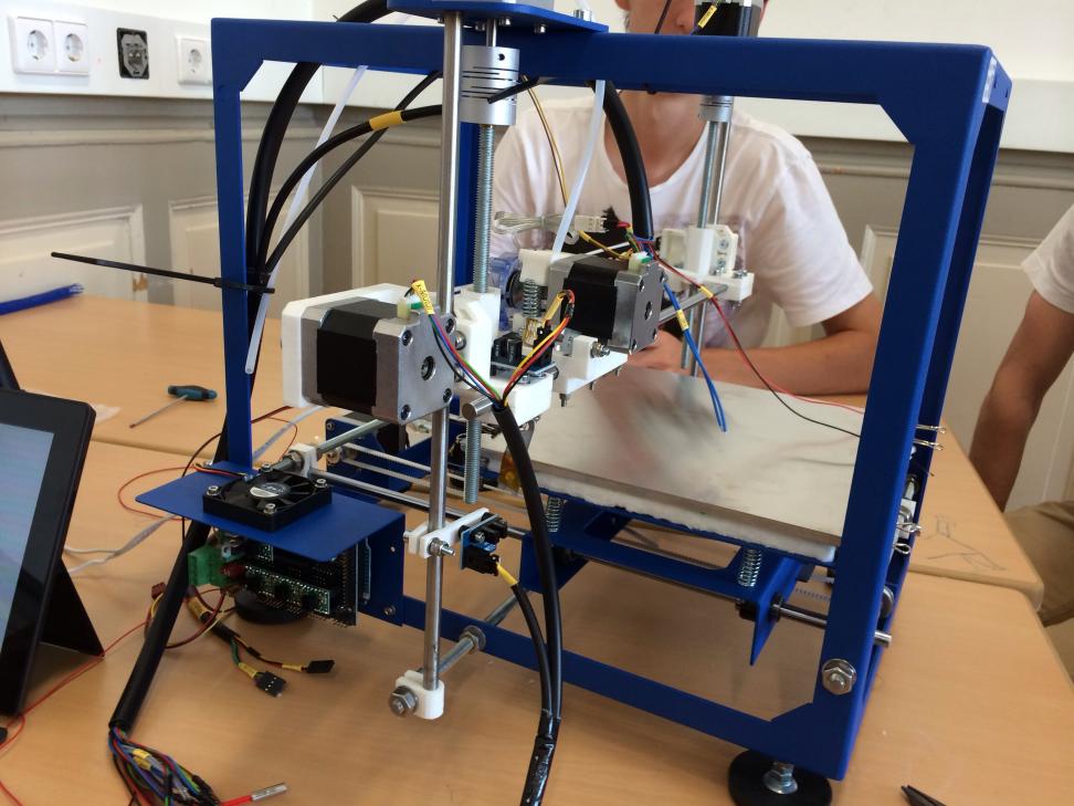

Elektronik fertig.
Nach dem einschalten heute war das problem, dass man mit der z achse nur schrittweise fahren kann, 1cm un die Motoren blockieren. Vermuten es liegt an der Gewindestange
http://youtu.be/ZvQE9RQxWVw
Problem 2 is: die firmware greift nicht auf das heizbett zu un liest auch nicht dessen Temperatur, wir haben geprüft, dass thermistor funktioniert -
Nehmt mal die Schrittgeschwindigkeit runter, evtl ist die zu hoch.
Am poti runterdrehen? Oder in der Software?
Software. Die Gewindestange könnte ihr auch mal händisch einlaufen. Paar mal bis zum Ende beider seiten drehen. So läuft Mutter und Gewinde zueinander ein.

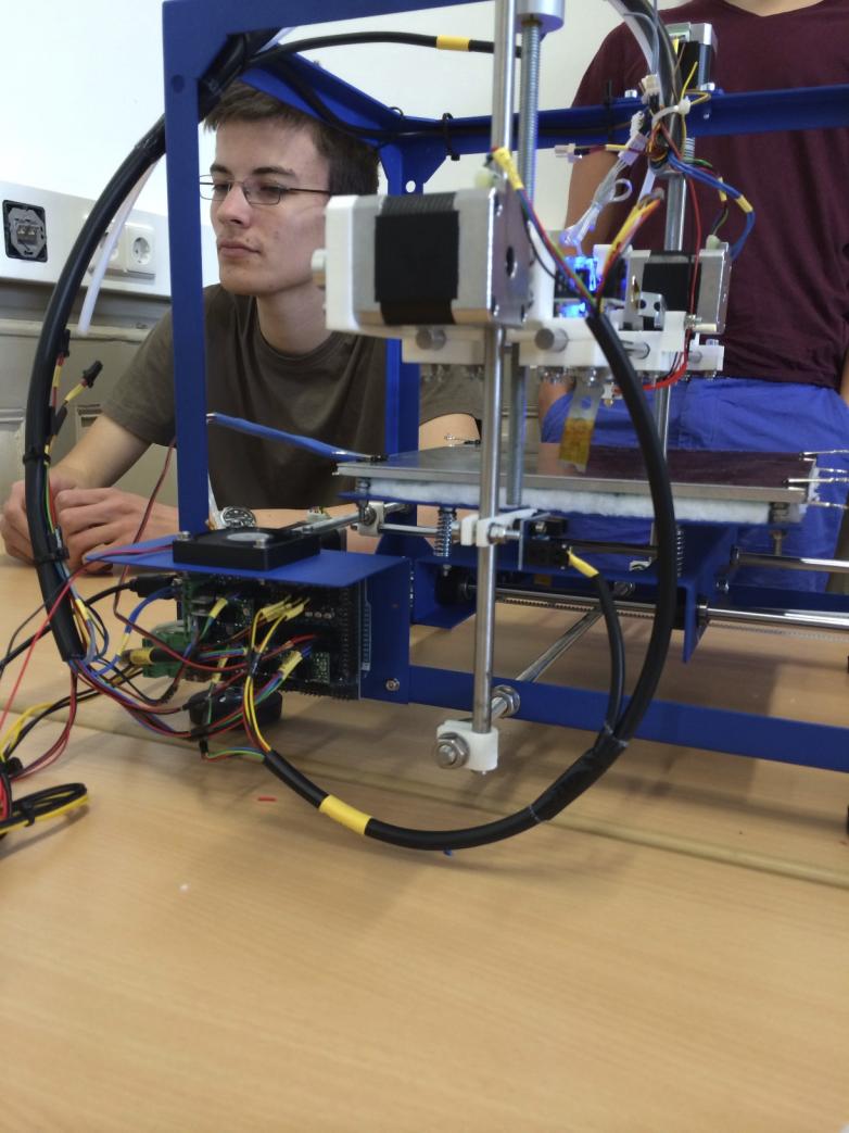

Live zwischenstand: dank deines Tipps läuft er 1A nach oben, nach untern is noch problem
AW: Reprap Protos V2 Aufbaubericht

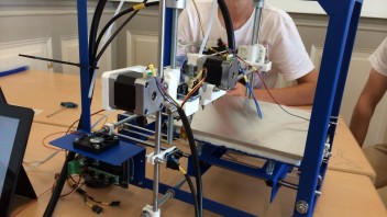

drucker läuft jetzt seit donnerstag! morgen gibts bericht
besser spät als nie

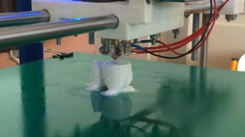

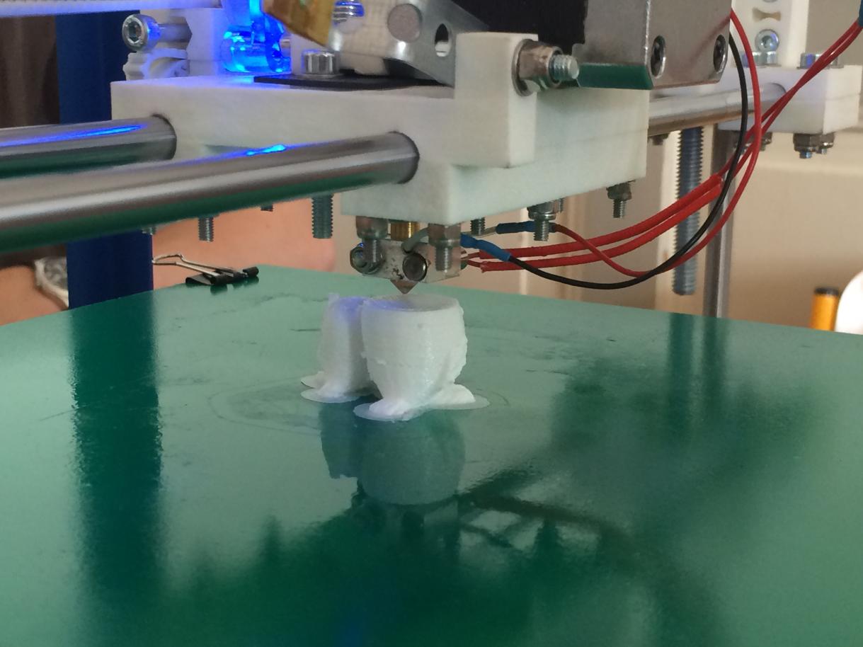

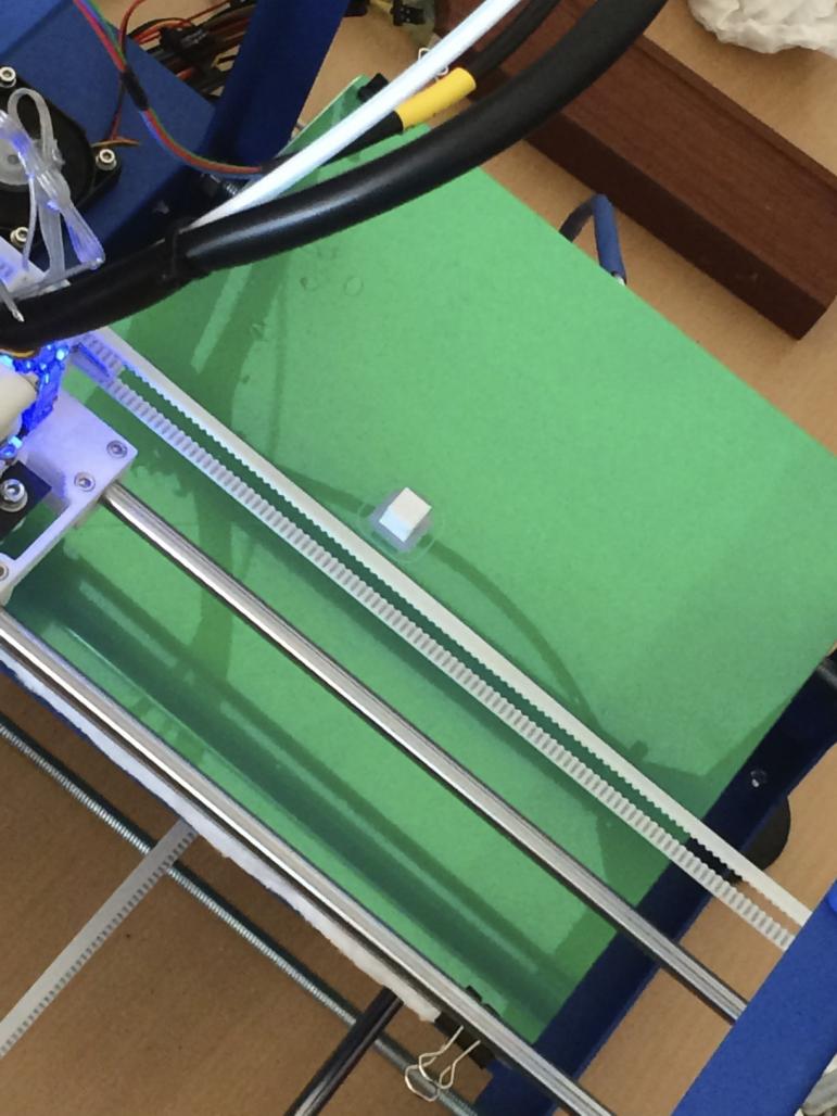

also donnerstag 12.46 war es dann soweit... ER DRUCKTE (zwar nur n haufen dreck, aber naja) der druckkopf war noch zu hoch, dann endstop etwas tiefer und das zeug blieb auch auf der platte. Der kleine würfel entstand
((und ich weiß dass es blöd is ein 3D objekt von oben zu fotografieren, ging aber nich anders))
es ging dann mit immer besseren Versuchen weiter... Wir mussten eben wie zündy meinte, die schrittgeschwindigkeit der z motoren brutal runternehmen und die Heizplatte wird von der Reprap software immer noch nicht unterstützt.. Sind da noch dran
Haben an der Projektvorstellung Freitag noch paar Eulen und handyständer, die eigentlich Tabletständer sind gedruckt und ein Gelenk von ner hand (komplett wär dass ne vollkommen bewegliche Hand aus Plastik)
hier noch paar bilder -
