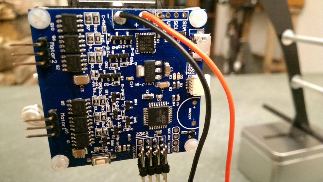

Mach mal bitte ein Bild vom Controller.

BGC V3.11 steht hinten drauf.

Mit 3S funktioniert es auf den ersten Blick, ich weiß nur nicht, ob es da schon volle Leistung nimmt. Muss man die Neutral-Position irgendwie einspeichern, oder speichert er die beim Einschalten jedes mal neu? Gibt es sonst noch weitere relevante einstellbare Parameter?Wo schließe ich den Empfänger-Kanal für die Neigung an? Es sind vier mal drei Pins auf der Platine (GND außen)

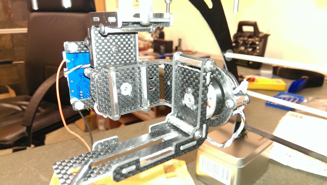

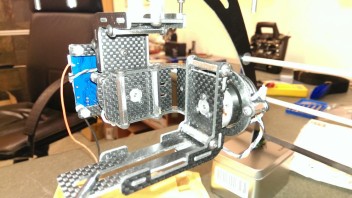

Gibt es irgendeine "Ultra-Firmware", die man unbedingt aufspielen sollte? Wenn ja, mit welchen flash tool?Hier zwei Bilder vom Gimbal:

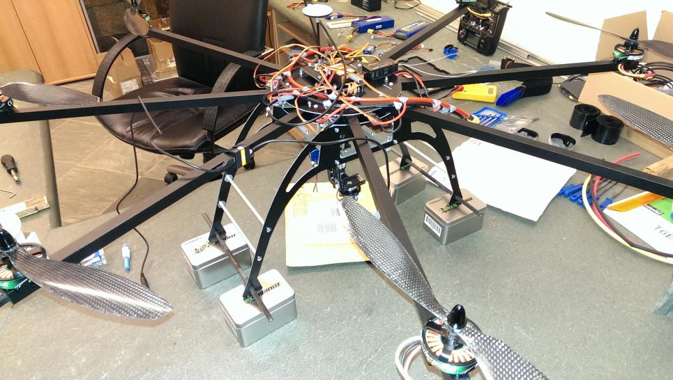

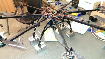

Weltpremiere... so langsam ist es Zeit, mal einen Schnappschuss vom neuen Kopter hoch zu laden (seit dem Absturz des Ersten an Weihnachten 2012;( ... Bitte nicht zu sehr drauf einhämmern

Sieht Hammer aus.
Die ist nötig, wenn du um Yaw drehst und sich die Cam während des drehens schief stellt. Auf dem Board ist schon die beste Firmware drauf, da gibt`s nicht besseres aktuell.
