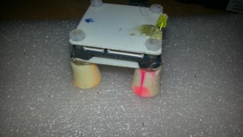

Ja hier:
Is transparent wie man auf dem Bild sieht. Hält Bombe und ist dabei recht weich. Also gut für ne FC geeignet.

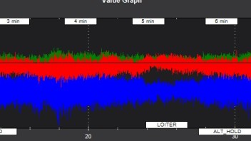

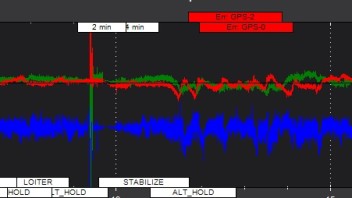

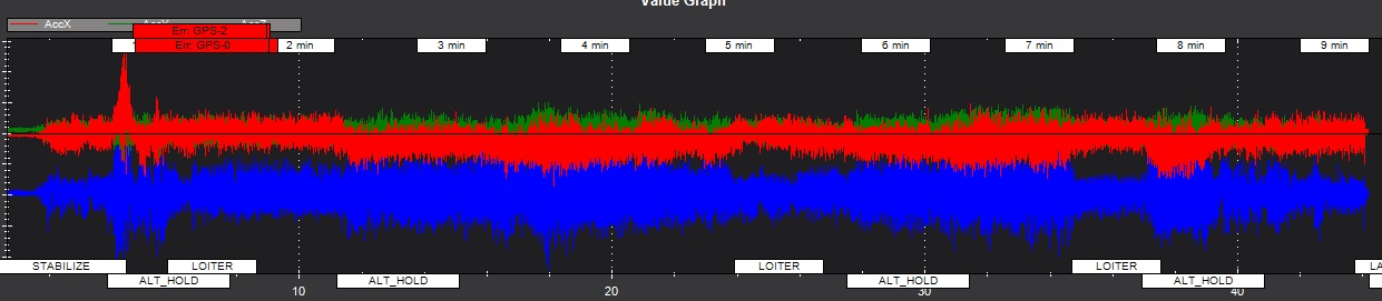

Mit doppelklebeband und horizontal gewuchteten Propellern:
Mit dem Shock Dämpfer:
Merklich besser, wenn auch nicht optimal.
Mit alphagel Würfeln bin ich mir nicht sicher, da die ja eher auf Zug als auf Druck reagieren. -
