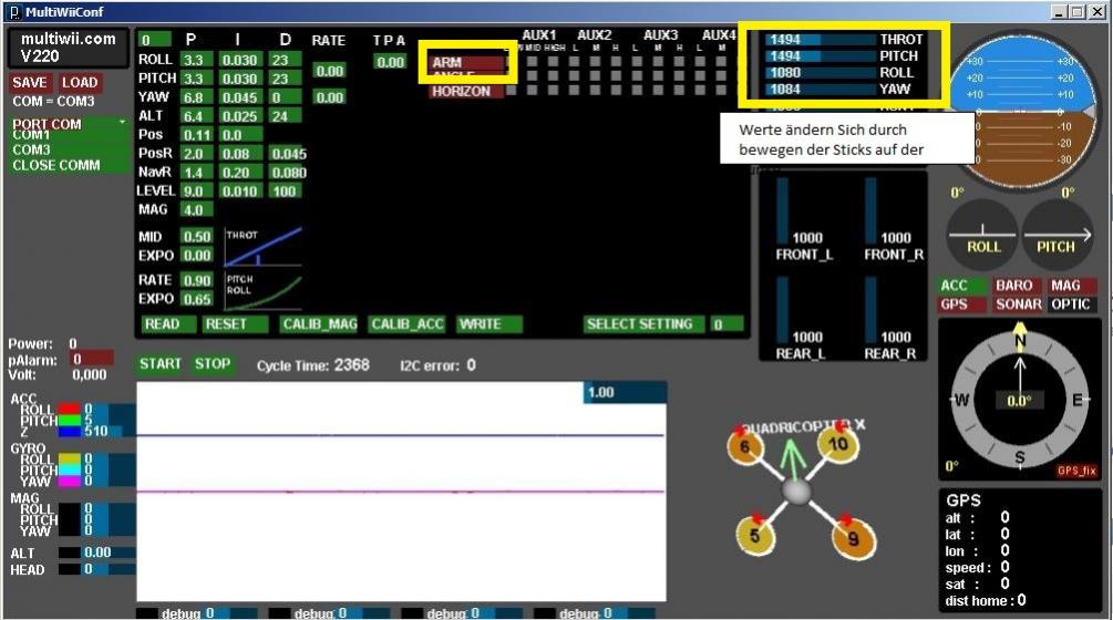

Die zweite Replacezeile im Bild ist ne Sicherheitseinrichtung:
Nur wenn der ThrottleCut Schalter auf High ist, und der Gasknüppel einmal am unteren Anschlag war,
können die Motoren gestartet werden.
