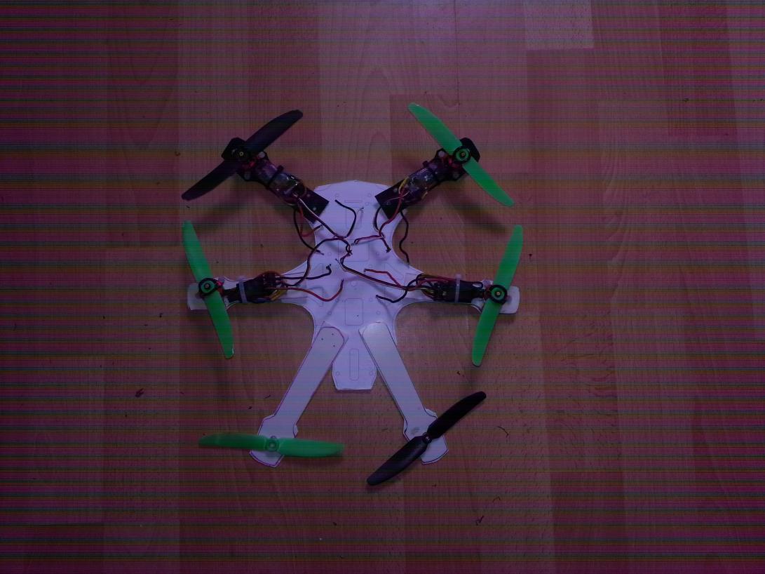

da ich mittlerweile zwei 250ér Miniquads besitze, wollte ich mir mal unbedingt einen Minihexa antun.
Gesagt, getan.. also ein paar Zeichnungen organisiert und die Plates aus 1mm GFK geschnitten, gesägt und gedremelt.
Das ist das vorläufige Ergebnis .. nachdem die Motoren und Regler eintrudelten, konnte ich den Hexa weiterbauen.
HK10A ESC´s werde ich nicht mehr verwenden, zu anfällig.. von 3 Reglern war einer defekt.. also Finger weg von den Teilen.

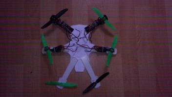

Am WE konnte ich nun den Hexa vervollständigen, siehe Bild

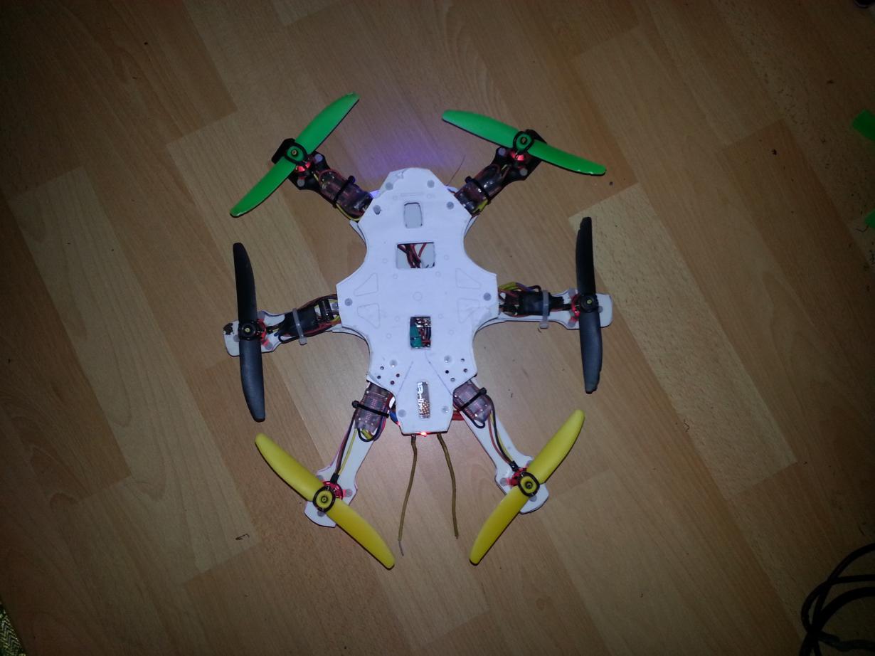

Das ist nun der grobe Aufbau mit kleinen 5030 Propellern zum Testen. Als FC kommt eine OP CC3D zum Einsatz, welche recht gut fliegt wenn man keine hohe Erwartung(kein GPS,MAG,BARO) hat.
Der ursprüngliche Aufbau war mit 3 Plates, die ich aus Gewichtsgründen auf zwei reduziert habe und die Arme sind recht flexibel, da ich 1mm GFK + Ministrebe 1mm verwendet habe.
Denke das ist bei einem Gewicht von 350g ohne Lipo vetretbar, da sich die Last auf sechs Arme verteilt.
Heute war mein Erster Outdoor Test und ich war Mäßig zufrieden.. irgendwas fehlte.. der Schub.. genau ![]()

Also habe ich meine 8045 Props auf 5045 geschnitten und gewuchtet, siehe da.. jetzt macht es Spaß mit dem Teil zu Fliegen. ![]()
Leider habe ich nur einen kurzen Test im Garten machen können, zu dunkel für´s Feld.
Aber jetzt merke ich, das auch Hexas fun machen und werde die Tage noch ein bischen Feintunng am Copter vornehmen.
