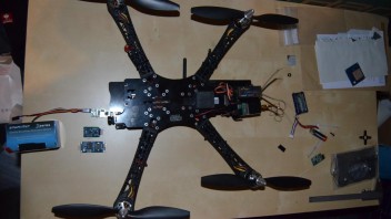

TBS Discovery mit 3DR APM Baubericht

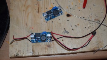

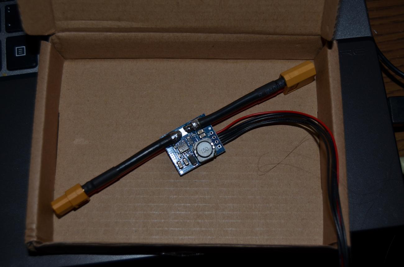

    Nein, alles gut. Dachte einen Moment du meinst die Versorgungsspannung die das UBec ausspuckt. Habe hier ein Wattmeter mit XT60 Anschluss, denke damit sollte ich recht schnell die Spannung eingestellt bekommen.

    Wie hastn den UBec angebracht? Ich bin gerade noch am Rätseln, wie ich den am besten in die Disco integriere.. So außen baumeln lassen wollte ich den eigentlich nicht. Baue ich den innen rein, muss ich schon einiges an Kabel ziehen.
    zuendy.de
  • AW: TBS Discovery mit 3DR APM Baubericht
    In Schrumpfschlauch eingepackt und dann die Kabel vom XT90 Stecker an den roten Abstandshaltern des Akkufachs mit Kabelbindern fixiert.

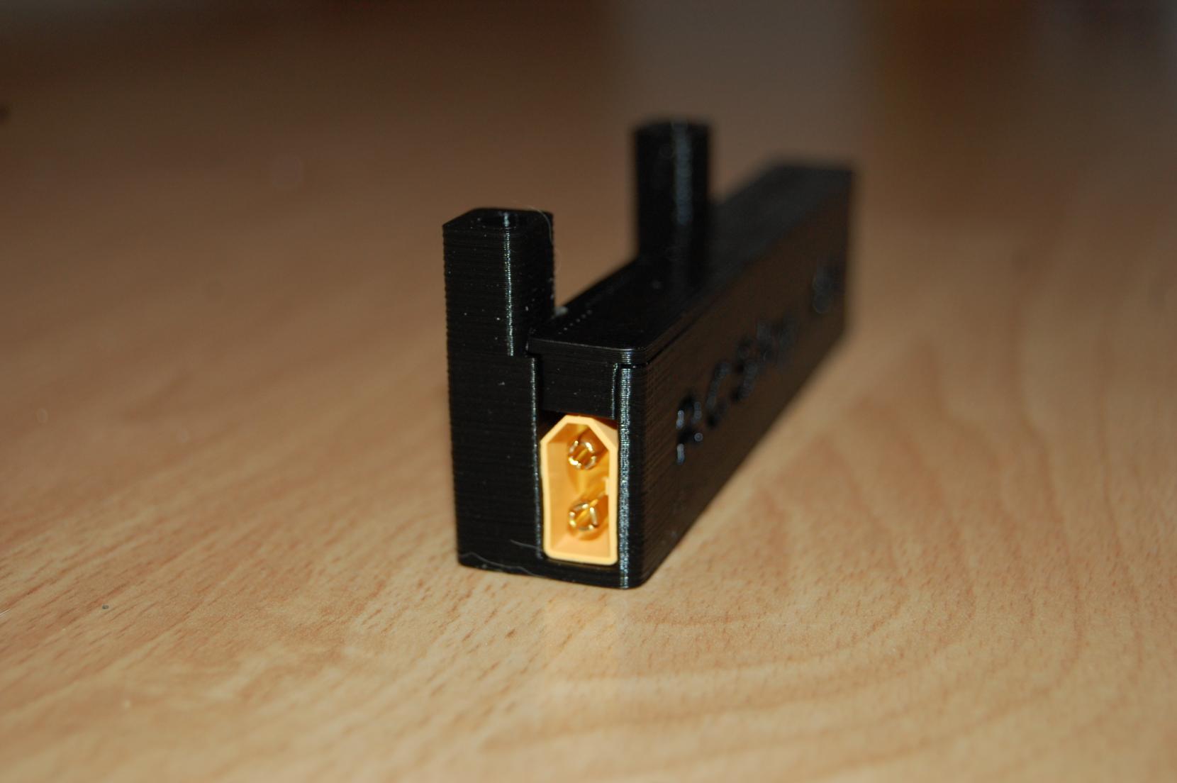

    Mir schwirrt die ganze Zeit so ein Gedanke durch den Kopf.. Da muss was gedrucktes ran ;)
    Quasi ein Halter für den XT90 Stecker (um den Akku einfacher an zu stöpseln) und Richtung Arm dann eine Halterung für das Powermodul. Angebracht wird das einfach auf die Abstandshalter geschoben.
    Wenn ich nur Zeit hätte das im CAD zu zeichnen ;)

    Hervorragende Idee mit dem Gehäuse! Da mach ich mich mal ran. Aber halt für XT60. Interesse an einer XT90 Version? Die Stecker habe ich hier auch rumflattern.

    Kanns noch an XT90 anpassen. Sieht dann halt nicht mehr so schön aus. Und müsstest mal die dickste Stelle deines UBECs angeben und die Höhe, bei mir musste ich Kabel etwas umlöten - damit das ganze so schlank wie möglich wurde.

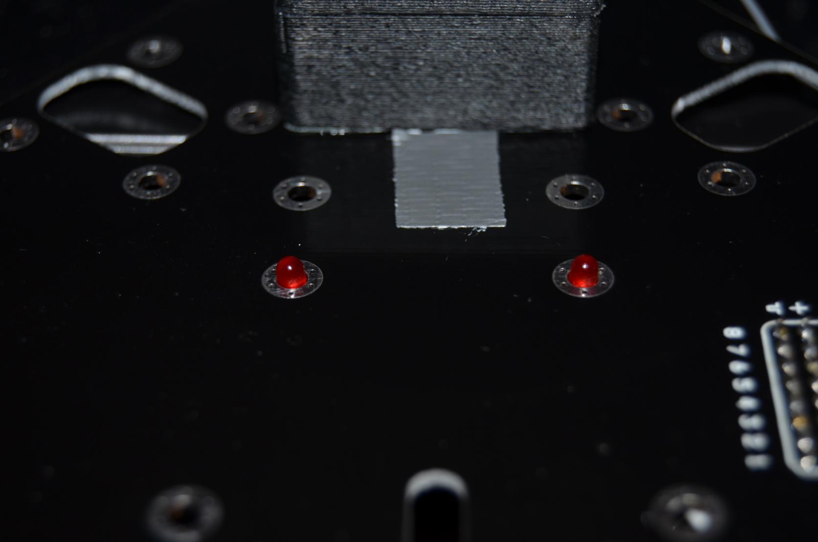

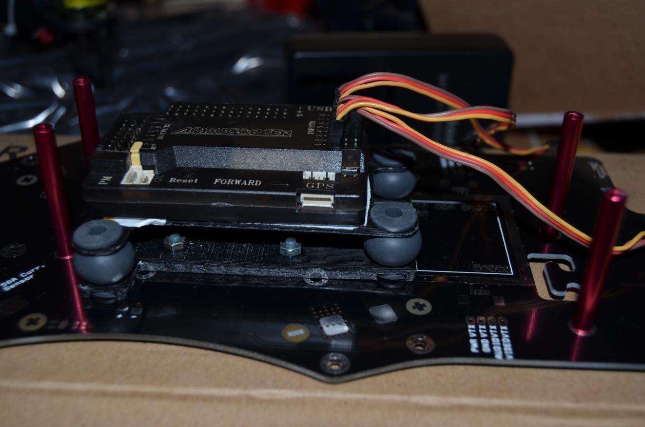

  • TBS Discovery mit 3DR APM Baubericht
    Zuendy,
    ich muss nochmal Danke sagen :)

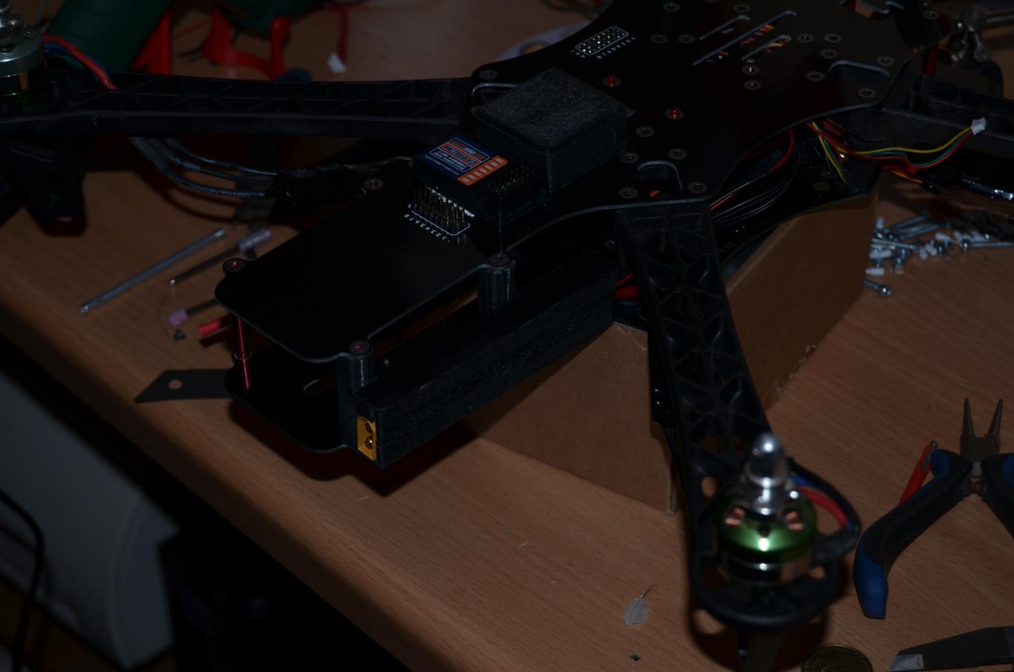

    Habe heute den Halter für das APM Powermodul gedruckt und bin begeistert! Passt alles auf anhieb!
    Um das ganze noch abzurunden habe ich noch eine schwarze XT60 Buchse bestellt :)
    Hier ein paar Bilder
    Gedruckt mit PLA 40% Infill und 3 Shells

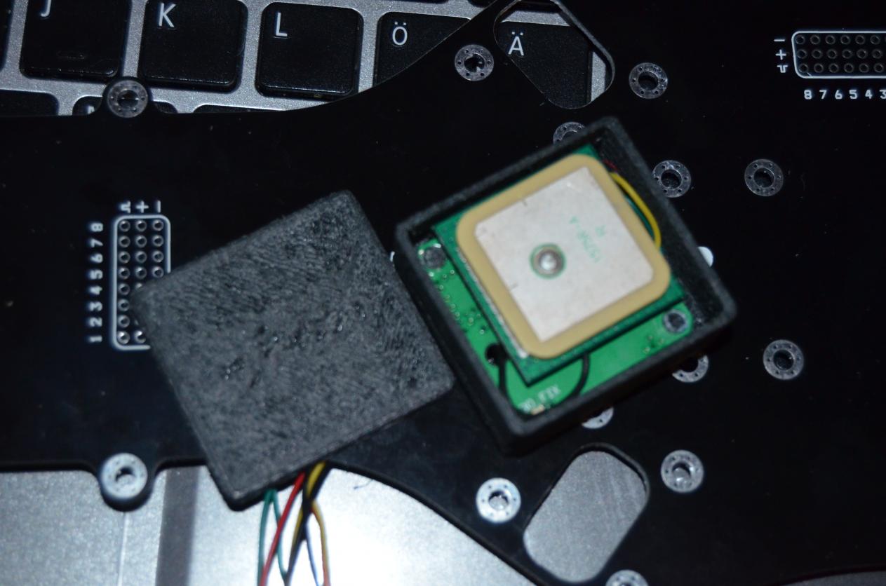

    Joar, echt lang nichts mehr von hören lassen. Im Januar hatte ich die Roxxy Motoren doch gegen die NTMs getauscht. Beim Probeflug waren mir die Abfangmanöver dann doch zu heikel. Nun ist es der umgekehrte Fall.. Kurz über Halbgas und die Disco zischt wie eine angestochene Sau gen Himmel. Aber besser so als anders und außerdem hats ja noch kein Zubehör dran und läuft nur in der absoluten Grundkonfiguration. Quasi noch ordentlich Luft nach oben, so wie ich es mag.

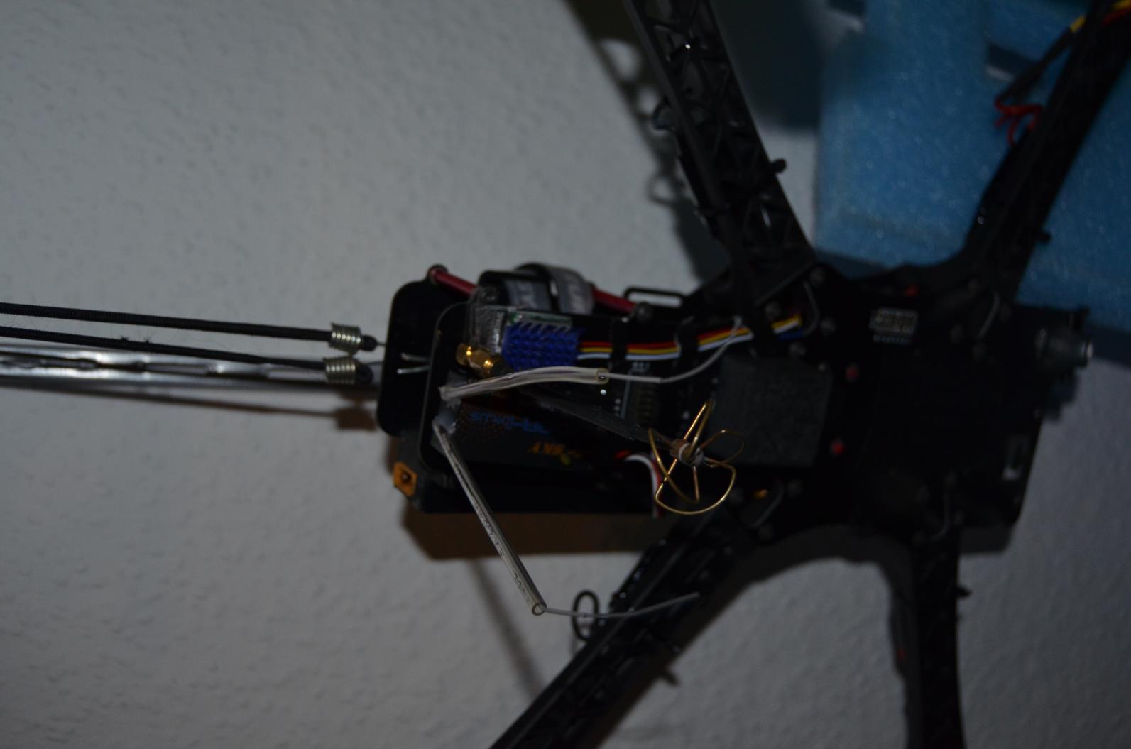

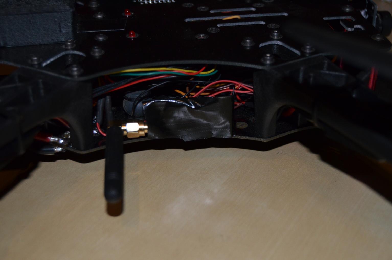

    Die Antennen wurden nun auch noch mit PVC-Schlauch und Heißkleber für optimaleren Empfang gerichtet.

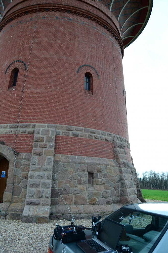

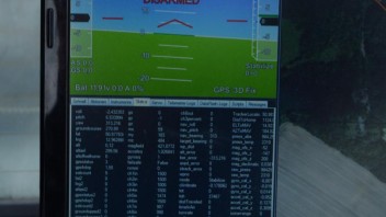

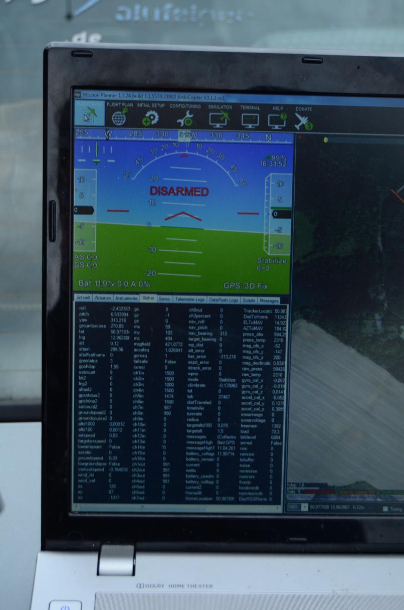

    Hier mal die HDOP Werte im Windschatten des Wasserturms mit meinem Uralt Crius 2.0. ;)

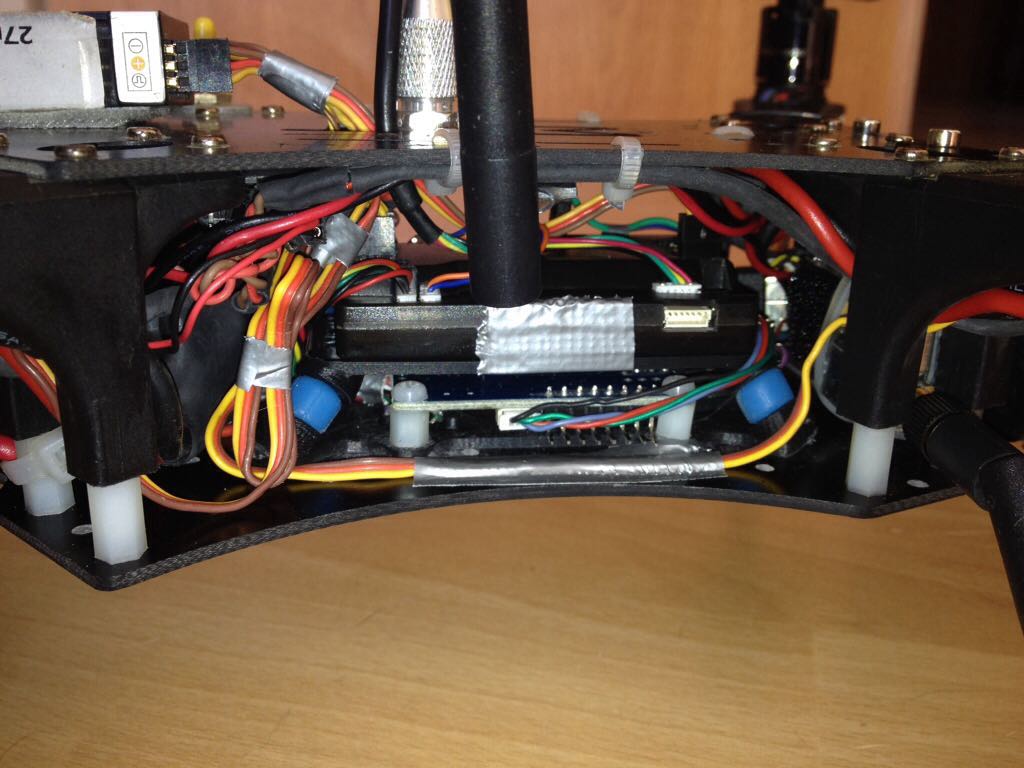

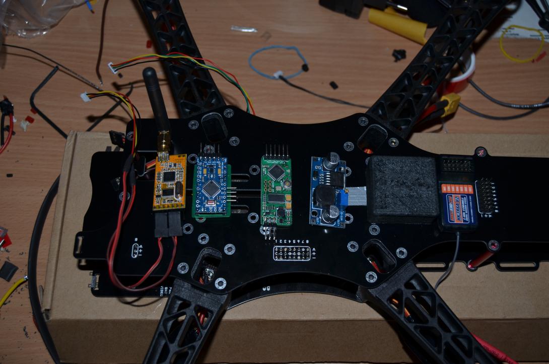

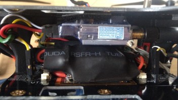

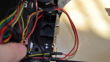

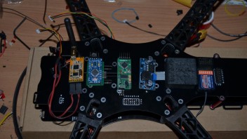

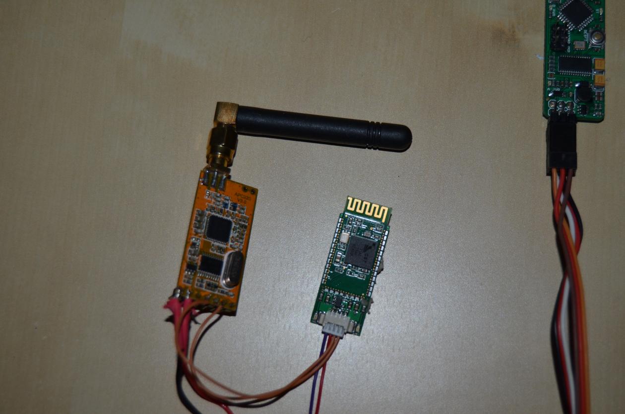

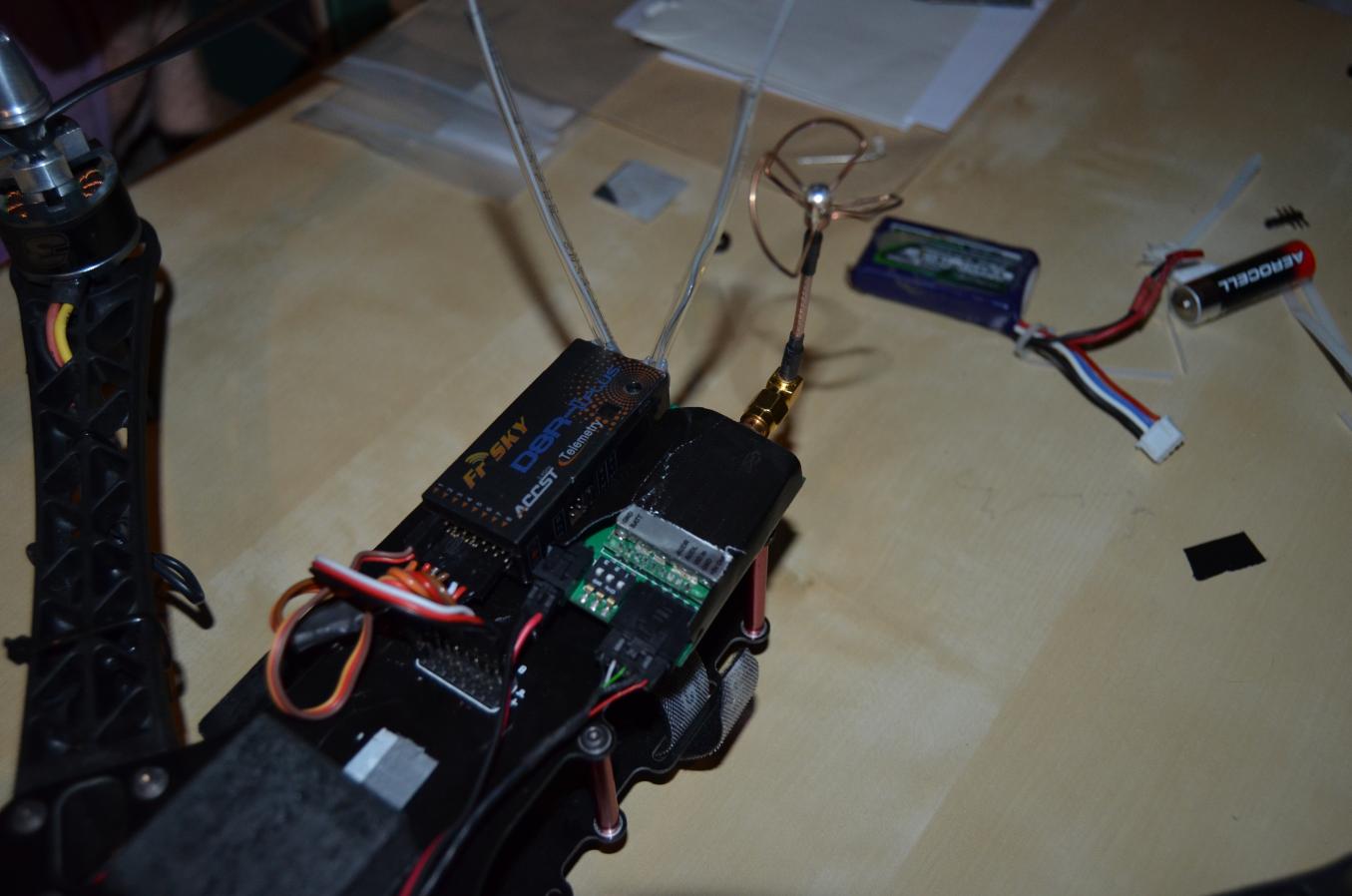

    Die APM Disco hat nun auch schon seinen ausgedehnten Testflug hinter sich. Davor sind noch FPV 100mW Sender und Telemetrie APC220 V3.0 hinzugekommen
    Das APC220 433 MHz System ist nicht wirklich zu empfehlen, da einfach überhaupt nichts vorkonfiguriert ist und es keine wirkliche Dokumentation gibt. Gut, wenns man erst einmal weiß ist es schnell gemacht, ich hing den kompletten Sonntag Nachmittag davor. Aber nun läufts und es ist eine schöne Sache. Das Smartphone wird mittels Bluetooth an den 433 MHz Transmitter gekoppelt und sendet/empfängt so bis 1km Entfernung und nicht nur knappe 60m via Bluetooth.
    Für das FPV System gabs noch einen Spannungswandler, da der Copter auf 4s läuft und Der FPV Sender nur mit 3s. Zusätzlich wurden die Anschlüsse für das Gimbal gelegt.

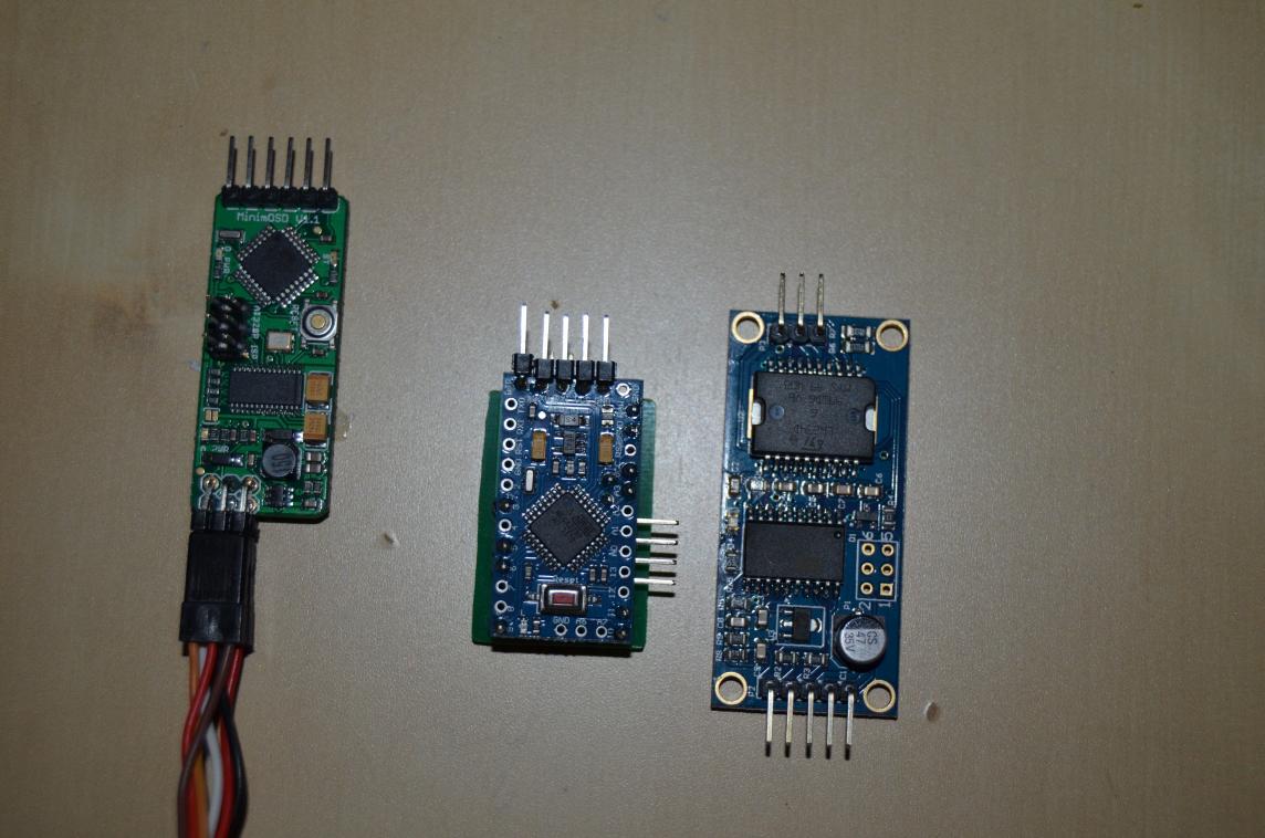

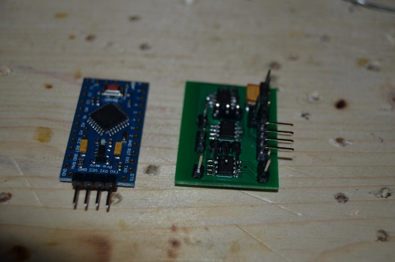

    Probleme habe ich noch mit dem MinimOSD. Ich kann zwar mit dem Konfigurationstool alles einstellen, speichern und wieder neu auslesen. Doch bleibt meine FPV Brille Grau, also auch kein rauschen. Also Signal liegt an, aber es kummt kein Bild. :( Da weiß ich noch nicht so wirklich was ich falsch mache.

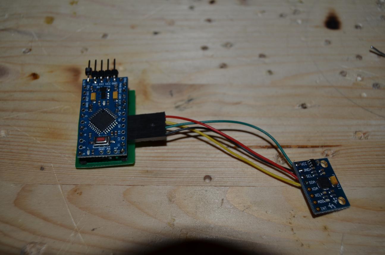

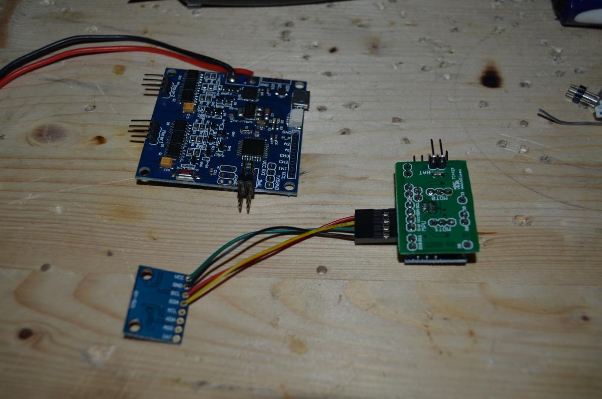

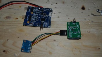

    Ja und den 3 Achscontroller kennt ihr ja, der funktioniert und wartet noch auf ein gedrucktes Gimbal.

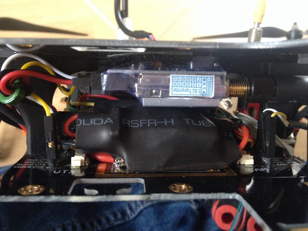

    Hatte ja den alten FPV Sender gegen den Eachine 5,8GHz Sender ausgetauscht. Der hat soviel Wärme produziert, das ich da Kühlrippen draufkleben musste. Und nun wurde noch der Antennenadapter mit Pin gegen einen Adapter ohne Pin ausgetauscht, damit ich meine ganzen Antennen auch nutzen kann. Bisher war immer nur die kleine Stabantenne drauf, damit kam ich nicht weit. Aber ja wird so über die Jahre verteilt. ;)
