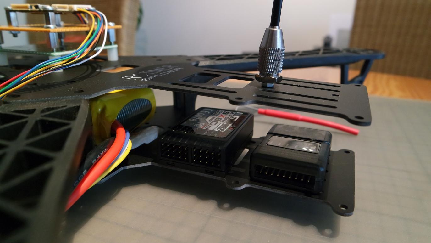

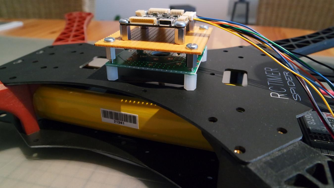

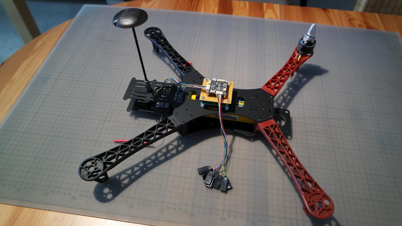

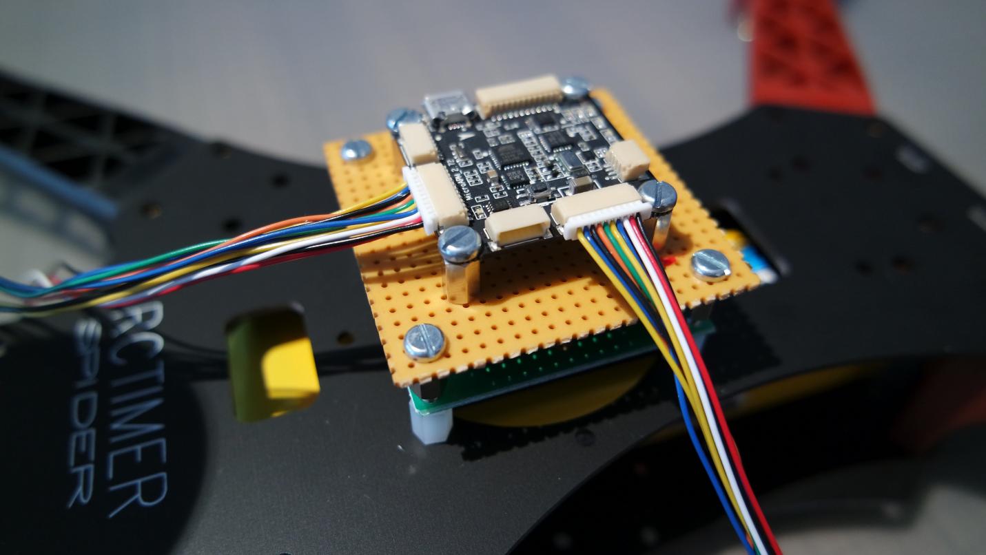

  • AW: Macs Eigenbau Drohne
    Hier ein paar Bilder, wo ich die einzelnen Komponenten montieren möchte. Alles wird natürlich mit Sicherungslack geschraubt.
    Der Akku kommt zwischen obere und untere Platte des Gestells. Ich will ihn nicht unten drunter montieren. So ist er besser geschützt und ich brauche kein zusätzliches Landegestell.
    Gibt es Kommentare oder Verbesserungsvorschläge? Ich würde mich freuen :)
    Sendetechnik würde ich wohl auf FrSky umstellen, mit deinen Modulen hast du keinen Failsafe und es ist echt ärgerlich, wenn der Copter dir davon schwebt oder aufn Boden einschlägt. Empfänger und LiPoAlarm oben auf den Copter. Den forderen Teil wirst du irgendwann für Gimbal und Elektronik brauchen Der Akku ist dort hinten schon nicht schlecht. Drucksenor mit Schaumstoff abkleben, darf kein Licht und kein Luftzug ran. Die Arme vom Frame sind leider zu wabbelisch. Wenn du dir weitere CloneArme besorgst dann darauf achten, das die Löcher am Motorhalter Dreieckig mit Verrundung sind und die Verbindung Motorhalter zu Arme vergossen ist, dann sind sie okay. Sowas meine ich.
    zuendy.de
