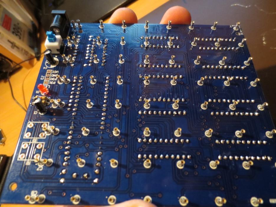

Oh, bin nur über den Link gefahren, dachte ich hätte diese Anleitung schon, bei deinem Link war aber noch mehr drin.

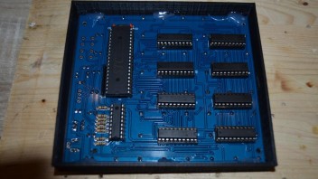

Gut, am Cube habe ich nun P30, P31, VCC und GND ausgemacht. Dafür wird man ein USBasp benötigen. Kommst du mit dem 3D8_win Programm klar? Mit den chinesischen Schriftzeichen kann ich irgendwie nur alle LEDs aktivieren oder deaktivieren. Dann gibt's noch den Button connect / disconnect? Habe nichts gefunden inwiefern ich ein Programm überhaupt erstmal als hex oder c laden/speichern könnte. Und mit welchem Programm spiele ich das dann überhaupt auf den Cube? O_o
EDIT ich bin mir recht sicher, das hier: http://aguegu.net/?p=322 etwas erklärt ist - Nur verstehe ich es nicht.

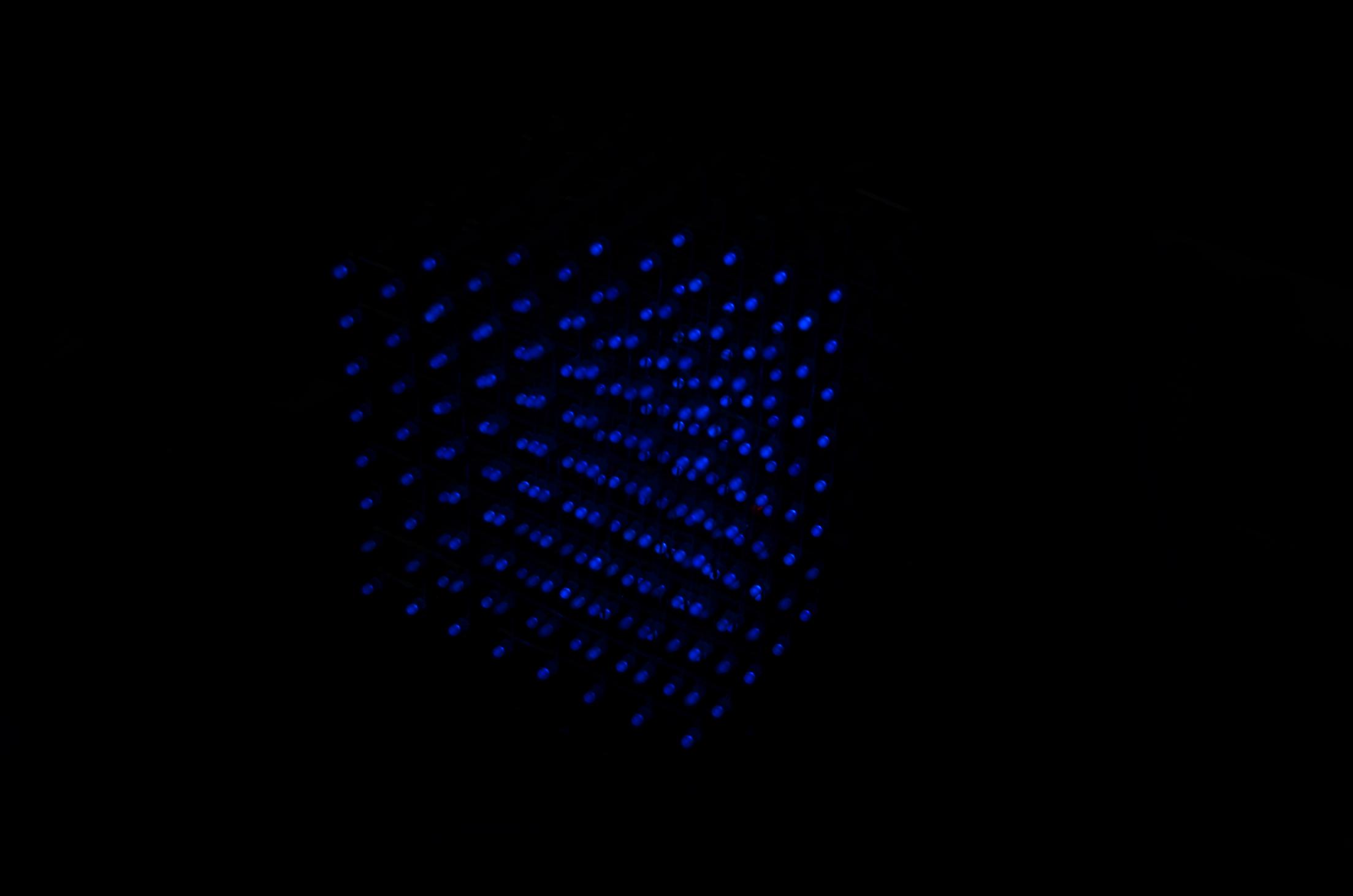

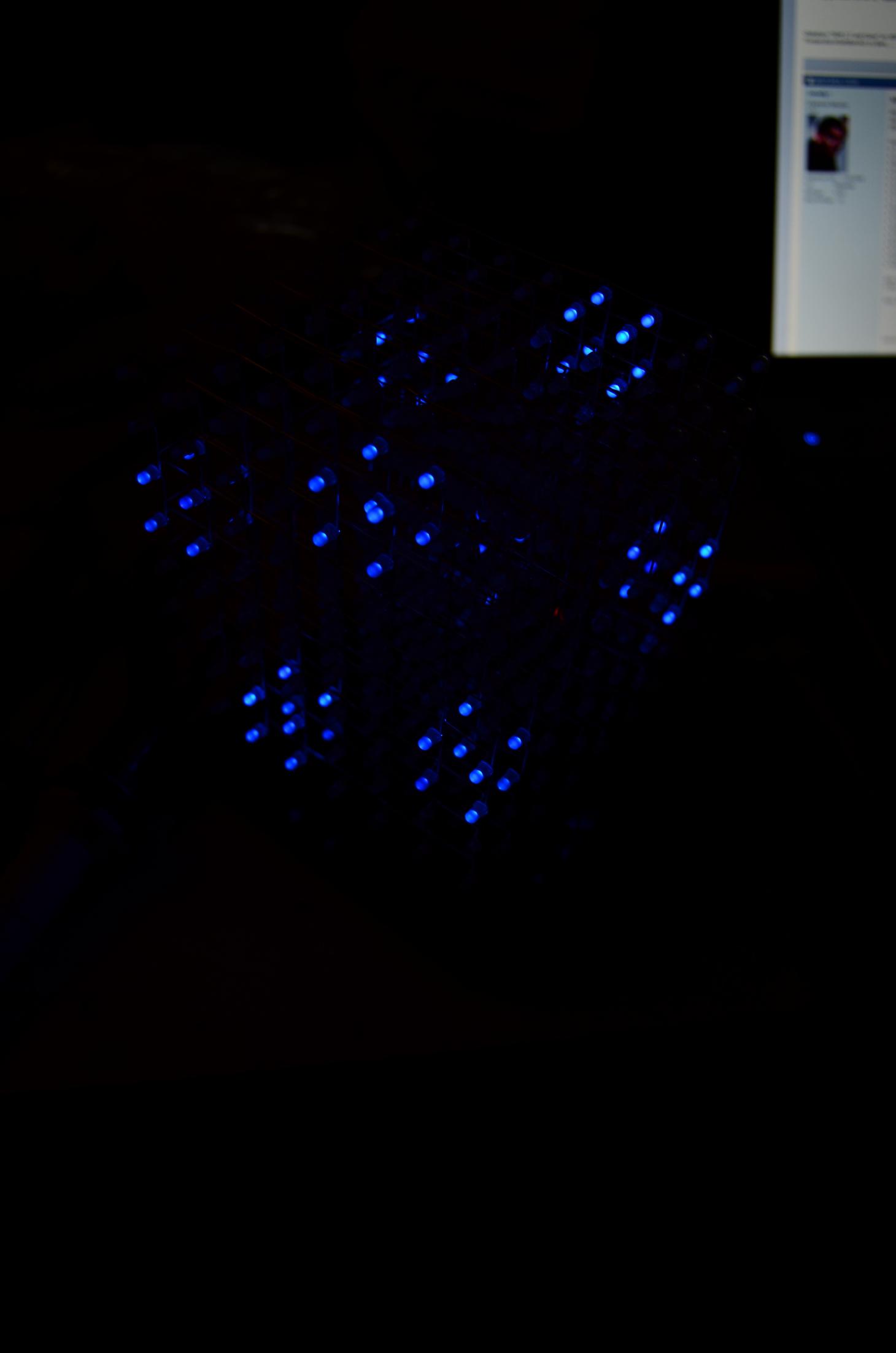

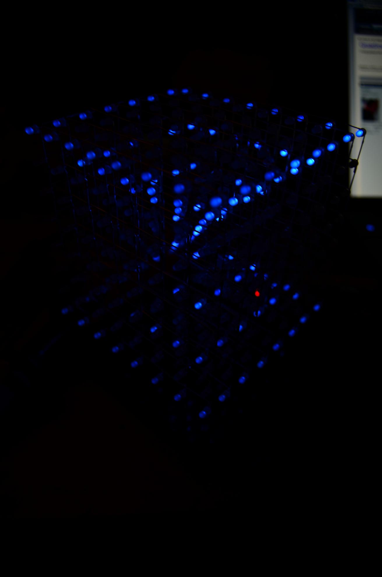

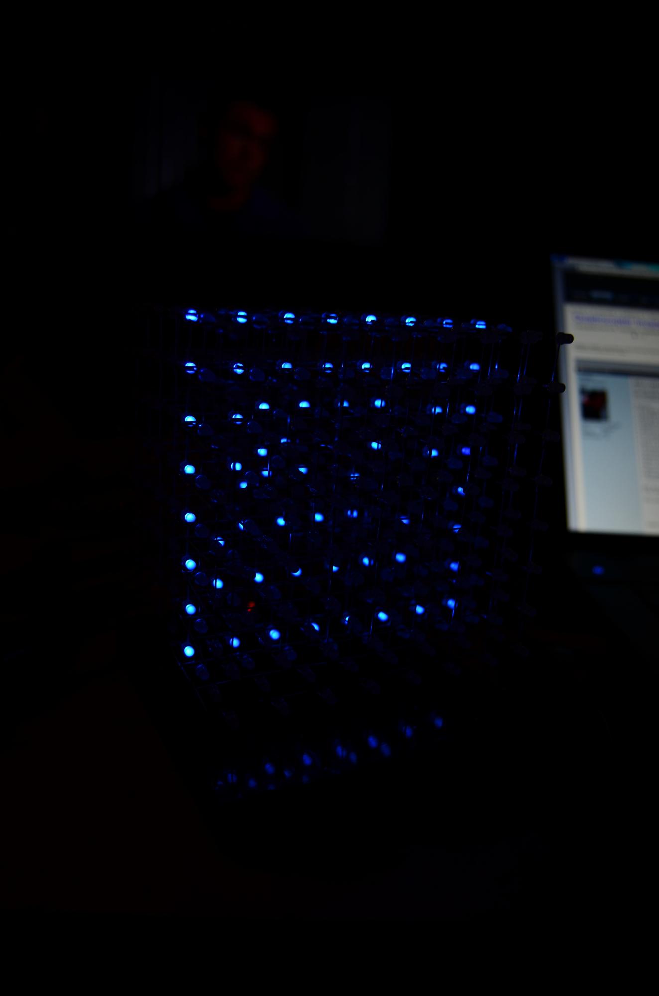

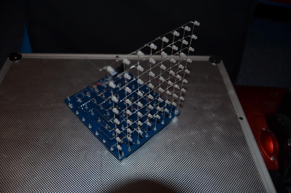

Da mir die erste Videoaufnahme von der Qualität nicht so zusagte, habe ich immer mal ein wenig rumexperimentiert. Letztendlich ist es ein Zeitraffer geworden, um eine wiederspiegelnde Leuchtstärke des Cubes als Video zu dokumentieren. Keine Chance das irgendwie sauber in 30 Frames als Video aufnehmen zu können. Evtl. mit einer teureren Kamera, ich bin zumindest gescheitert.
AW: 8x8x8 3D LED Cube in Blau
Kann sein das ich mich täusche,
aber sind die "Figuren" evtl. besser zu sehen wenn die Kamera mehr Abstand zum Cube hätten?
Auf alle Fälle eine tolle Sache!:daumen:
Danke dir! Das Problem ist das im Prinzip immer nur eine LED leuchtet und dann zwischen jeder Led hin und her geschalten wird und als Film fängt es dann an zu flimmern. Das menschliche Auge bekommt das ohne Kameraaufnahme überhaupt nicht mit.

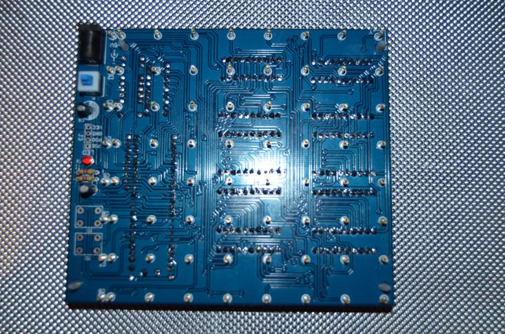

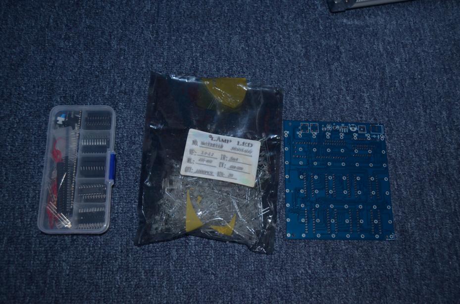

Hallo an alle,

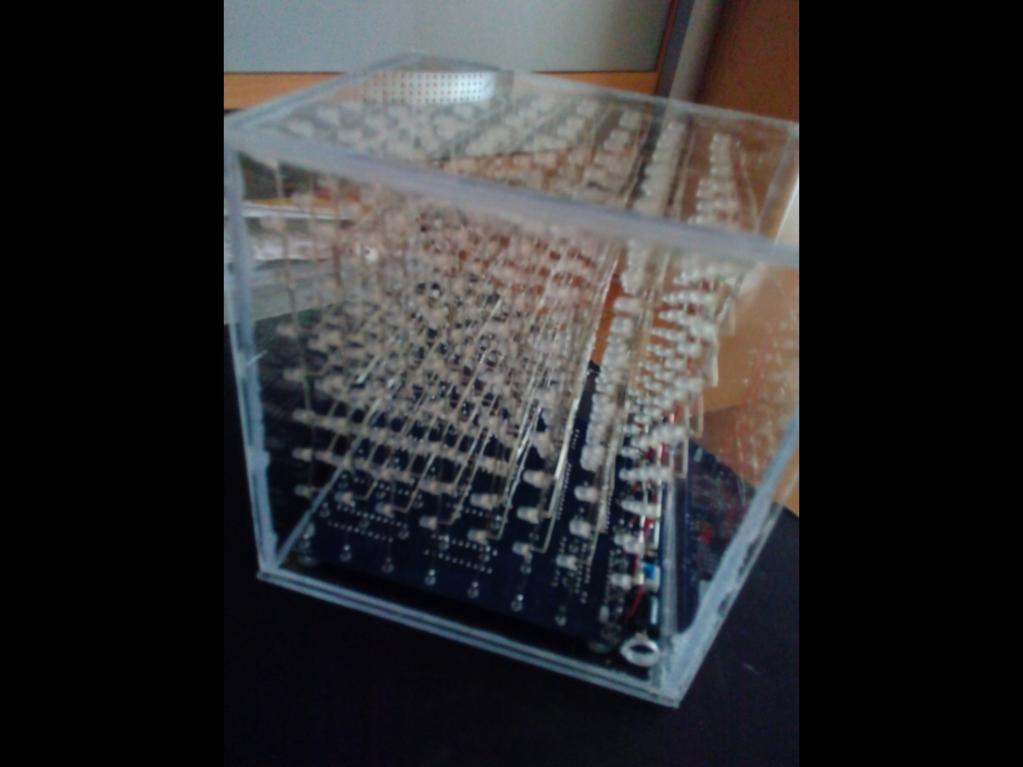

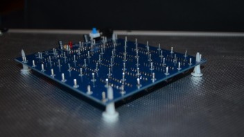

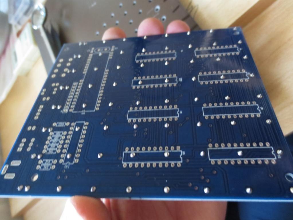

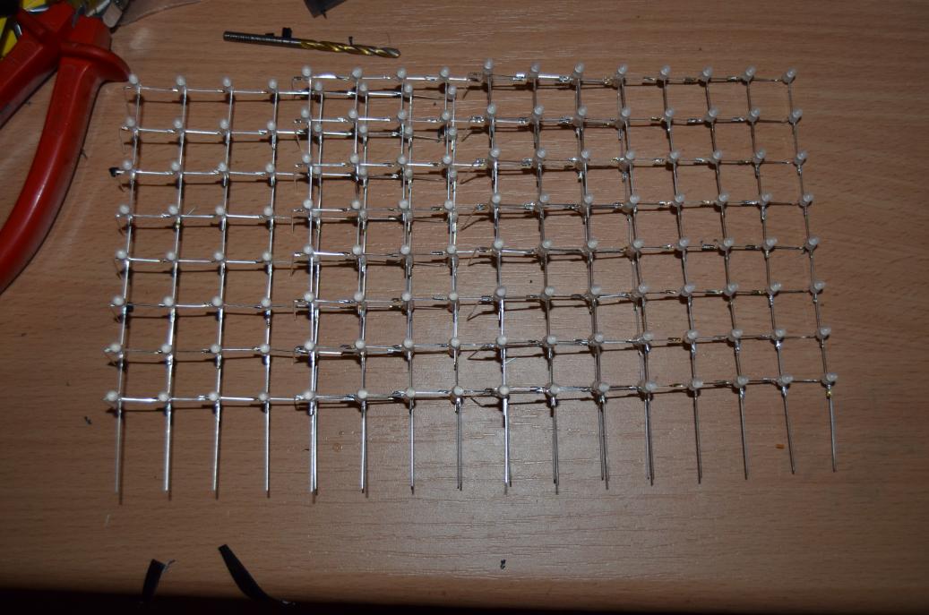

wie Versprochen melde ich mich mit meinem Projekt 3D LED Cube 8x8x8 in Blau.
Ich Bestellte dies über Ebay für inkl. 21€ aus China. Es kam leider erst nach 21 Tagen bei mir an, der Verkäufer meinte es liege an der Schiffsfahrt Problematik momentan Stürmisch bei denen. Naja. es ist alles Heil am gekommen.

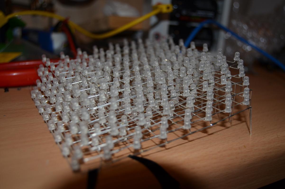

Mir wurden auch wie Zuendy schrieb, auch na zu die gleichen Bauteile. geliefert zzgl. Ersatz des DIP-20 IC Socket, 74HC573 und 54 LEDs mehr.

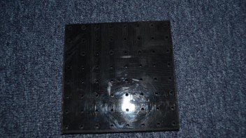

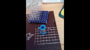

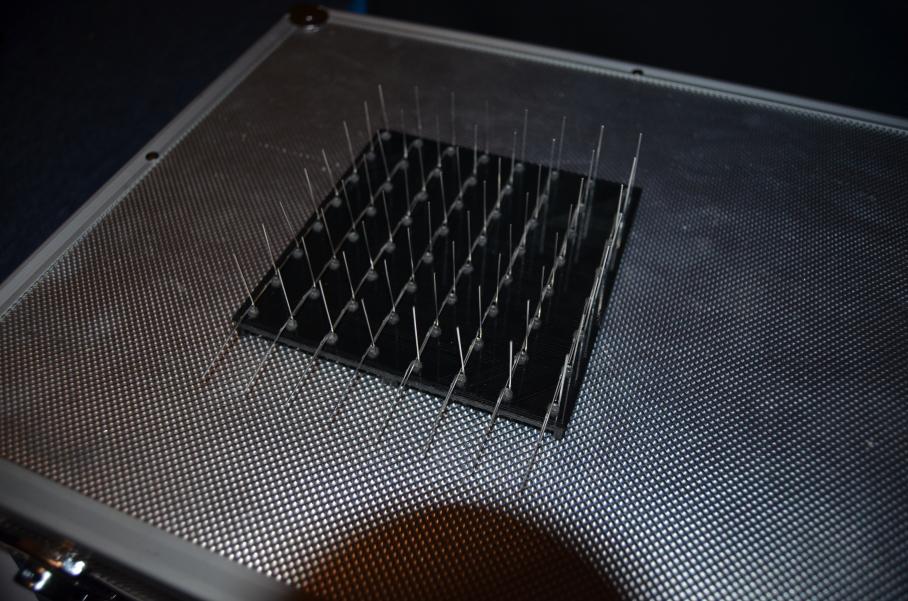

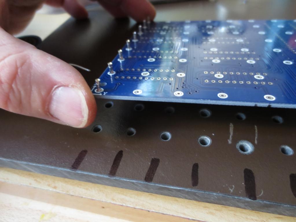

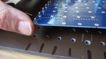

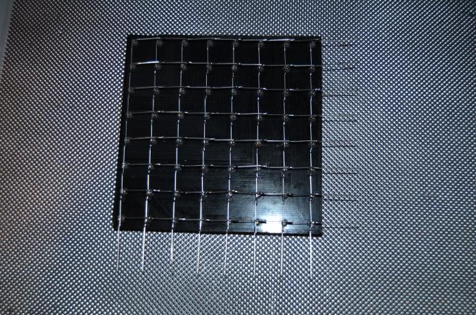

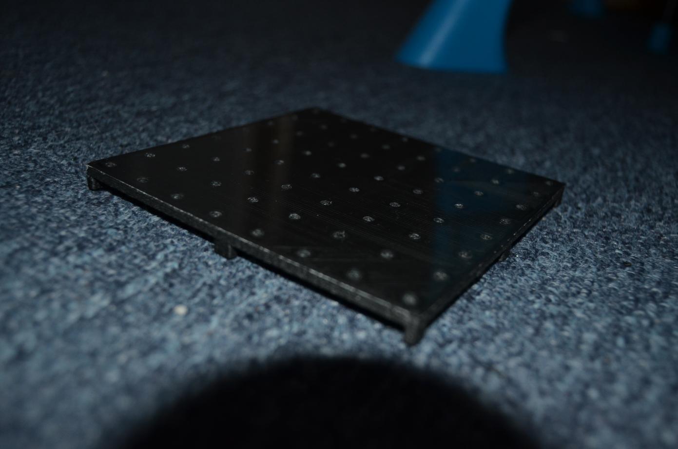

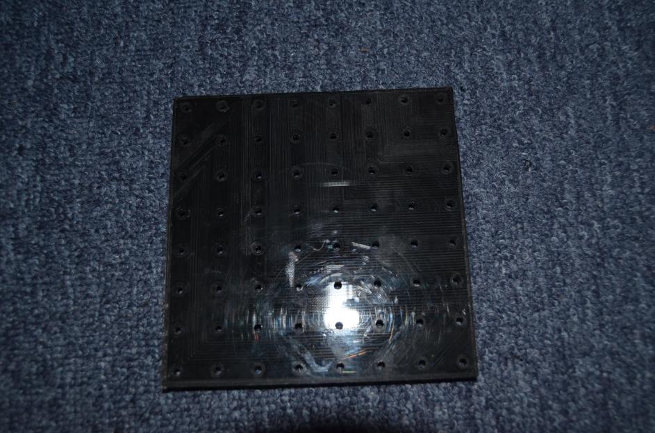

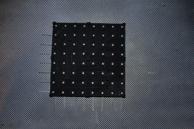

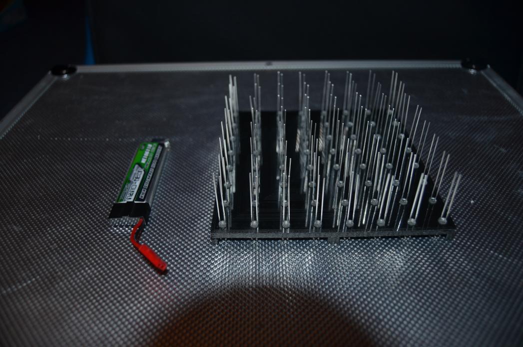

Ich habe mir aus einem Rest Resopal Platte meine Schablone gemacht mit 1,5 cm Abstände mit einem 3,2 mm Bohrer.

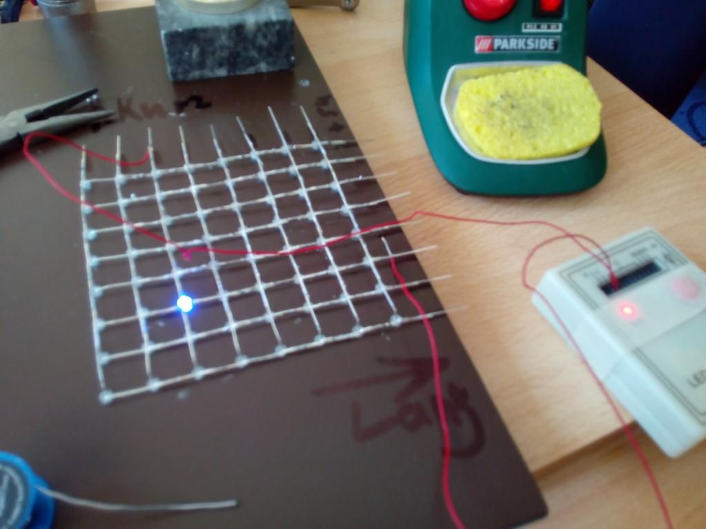

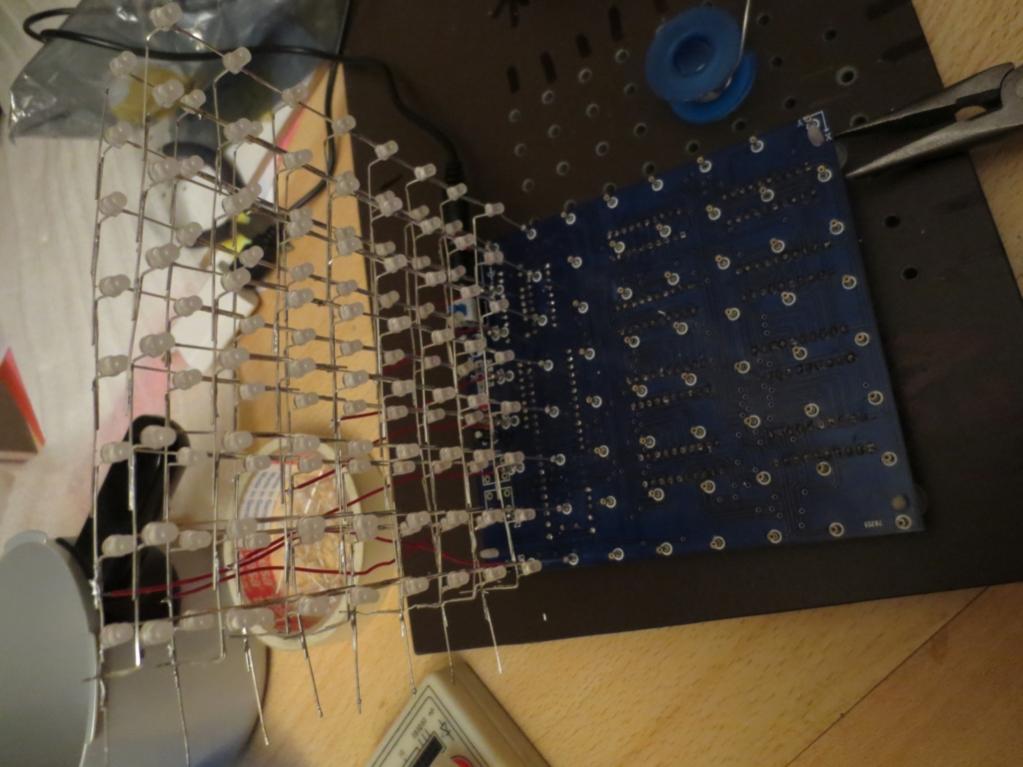

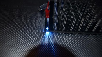

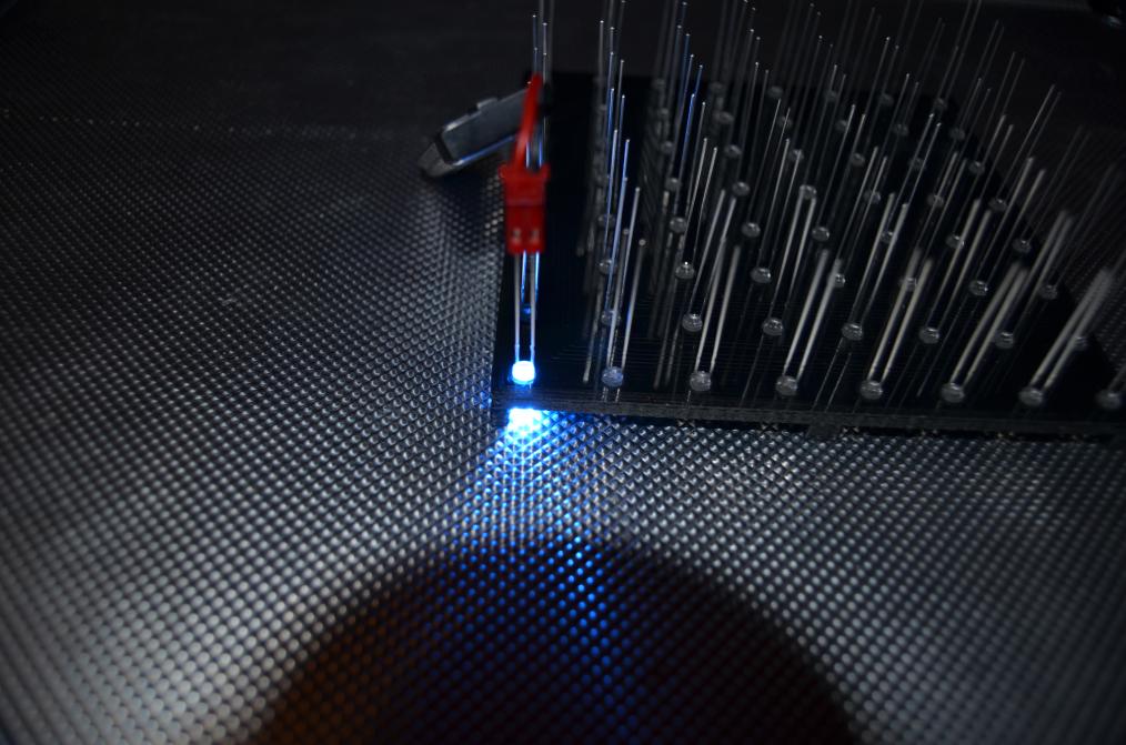

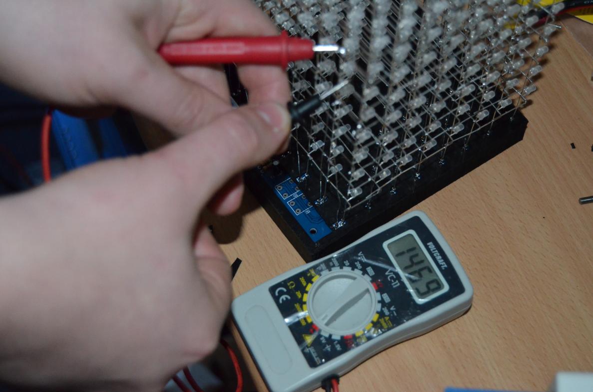

zzgl habe ich mir auf Ebay einen für ca. 3€ günstigen LED tester geholt, der mir sehr viel half.
Denn mit dem LED tester konnte ich nicht nur die LEDs testen sondern auch die Reihen/Stränge. und konnte somit sehr schnelle Fehler sehr einfach erkennen.

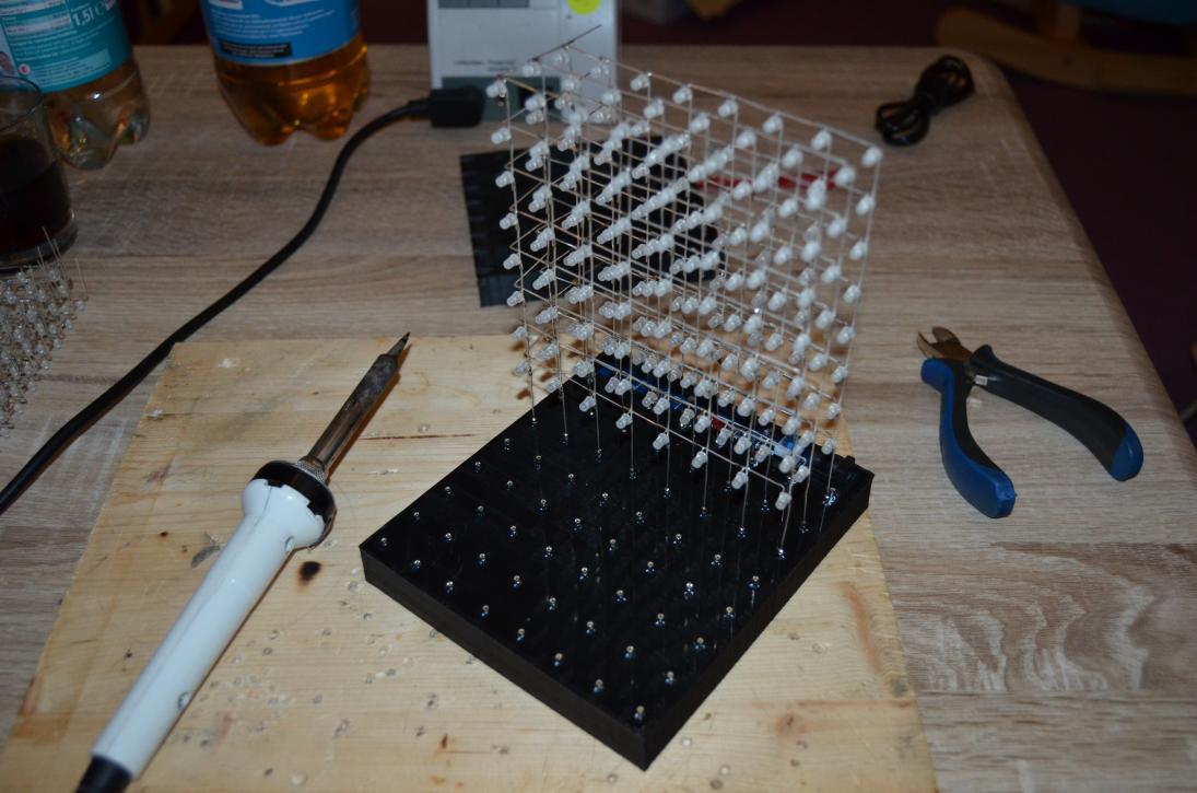

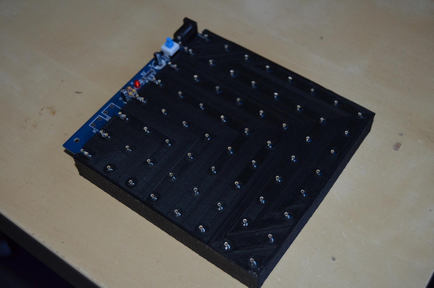

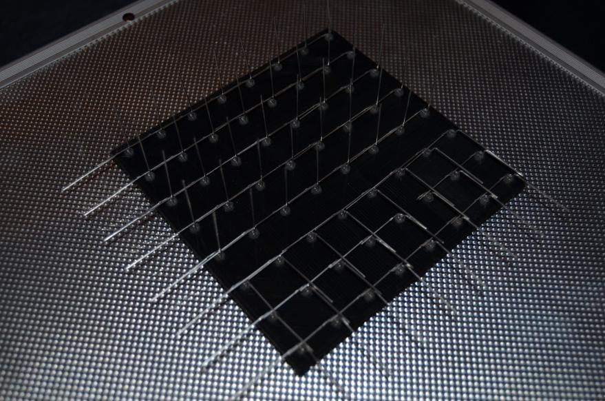

- Ich fing mit den LED Pins an.

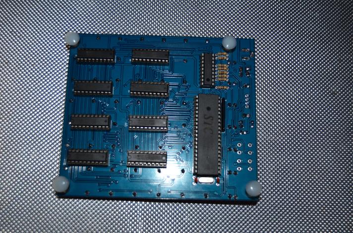

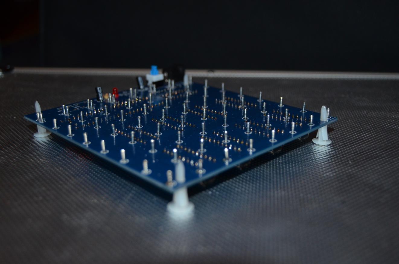

- Widerstände und CHips gelötet.
- USB Volt Anschluss, Schalter, Rote LED usw.

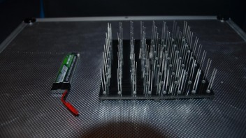

- LED´s Verlöten.
- Reihe Verlöten

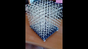

Endresultat.

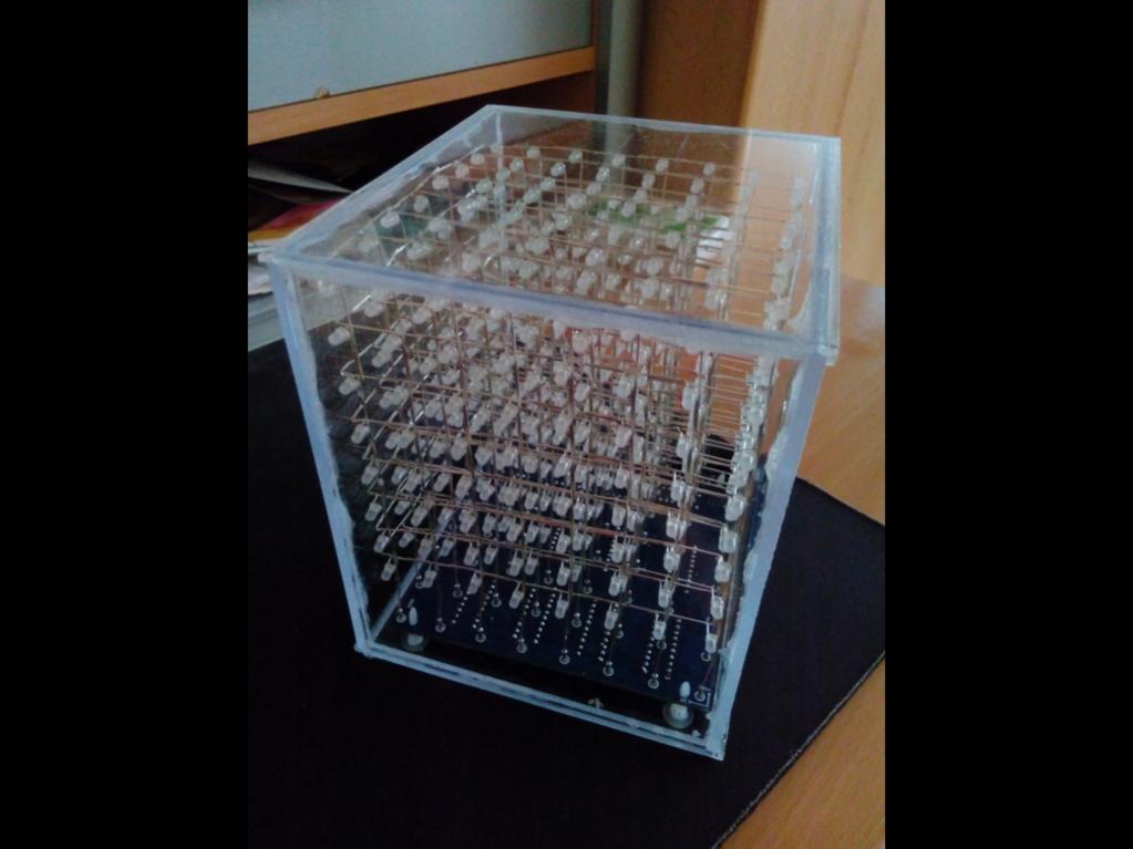

ich selbst wollte es in einem Natürlicher Optik lassen, das man sehen kann wie viel Arbeit in so was steckt. ich werde mir die tage ein Gehäuse aus Plexiglas machen.
Dir Arbeitszeit Betrag ca. 14 std. als Verteidigung :-P. ich bin Schreiner kein Elektriker ![]()
Auch mein Zusammenbauen waren ALLE teile funktionsfähig.!! nur ich Baute leider ka. wieso 4 LEDs falsch ein.
Ich kann nur sagen, wow, geil, auch meine Frau,Tochter und Freundeskreis finde es sehr toll.
in diesem sinne viel spass an alle die dieses Projekt nachbauen wollen.
Für Fragen o.ä. helfe ich gerne.
PS: Komischerweise konnte ich mit win.8.1 nicht auf das LED Cube zugreifen bzw. der Com wurde nicht erkannt.
Also ist eine Programmierung in mom nicht möglich.
vielleicht hat jemand einen Tipp.

Schön gemacht! Was für einen LED Tester hast du genau verwendet?
Hallo Zuendy.
LED-Tester 2-50mA
http://rover.ebay.com/rover/1/…y.de%2Fitm%2F181111930592

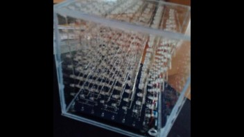

ich habe bereits es doch geschafft (notdürftig und mit altem PVC-kleber) ein Gehäuse zu kleben.
ist nicht das schönste aber es funktioniert noch und man bekommt keinen Stromschlag.

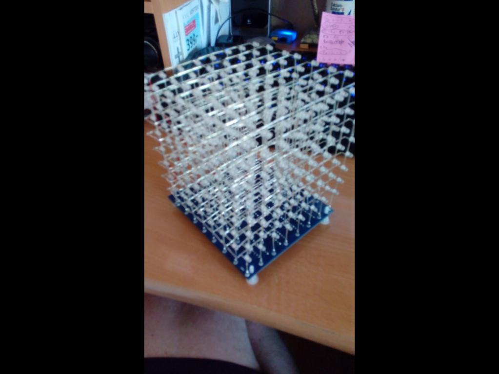

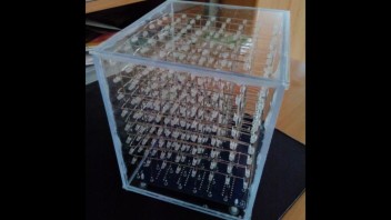

... so meiner ist auch fertig.
nicht der schönste aber er lebt ![]()
und wie kann ich den jetzt mit dem Computer verbinden, so das ich das Teil programmieren und dann sowas machen kann?

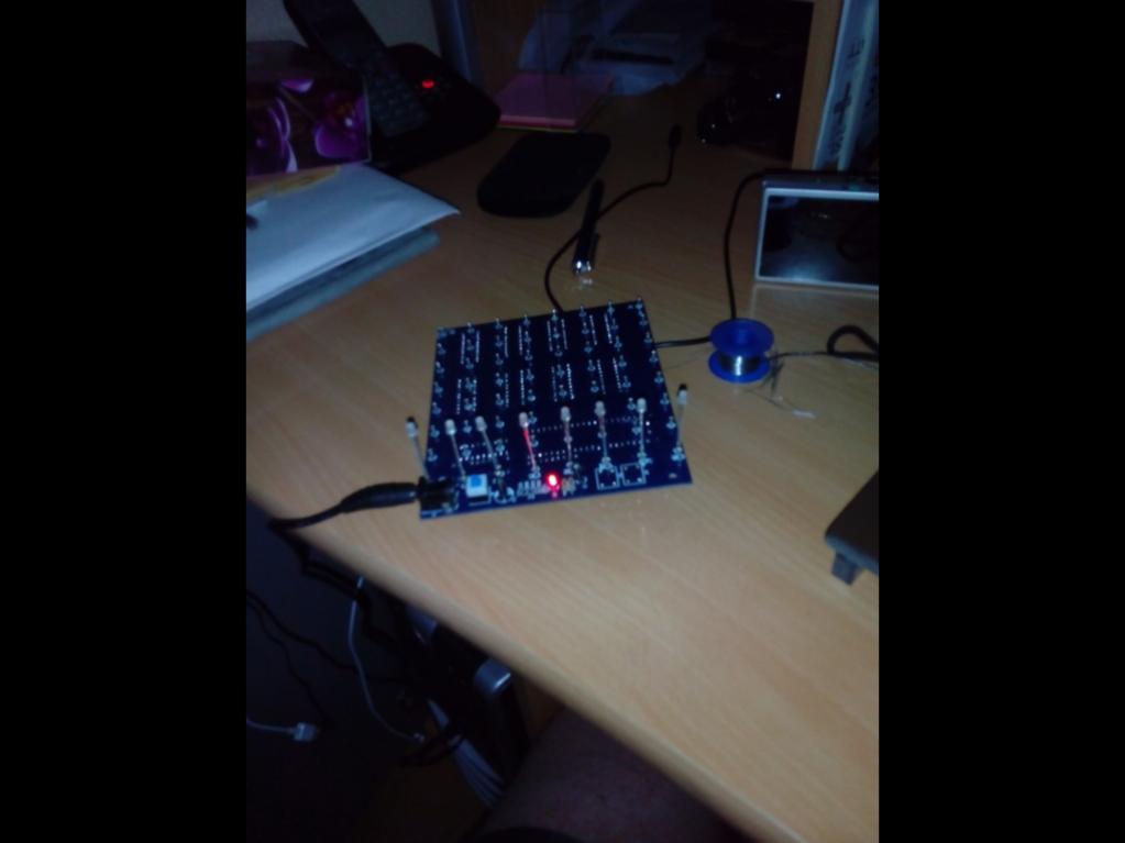

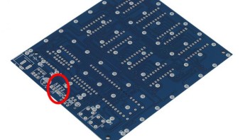

Auf der Platine bei den Tastern hat man ein paar Lötstellen, da steht Com dran oder so. Dort kann man mit einem AVR USB ran gehen. Software zum programmieren wurde hier im Thread schon verlinkt. Ich habe aber nicht gecheckt, was ich genau machen muss, deswegen sein gelassen und erstmal anderen Sachen gewidmet.
