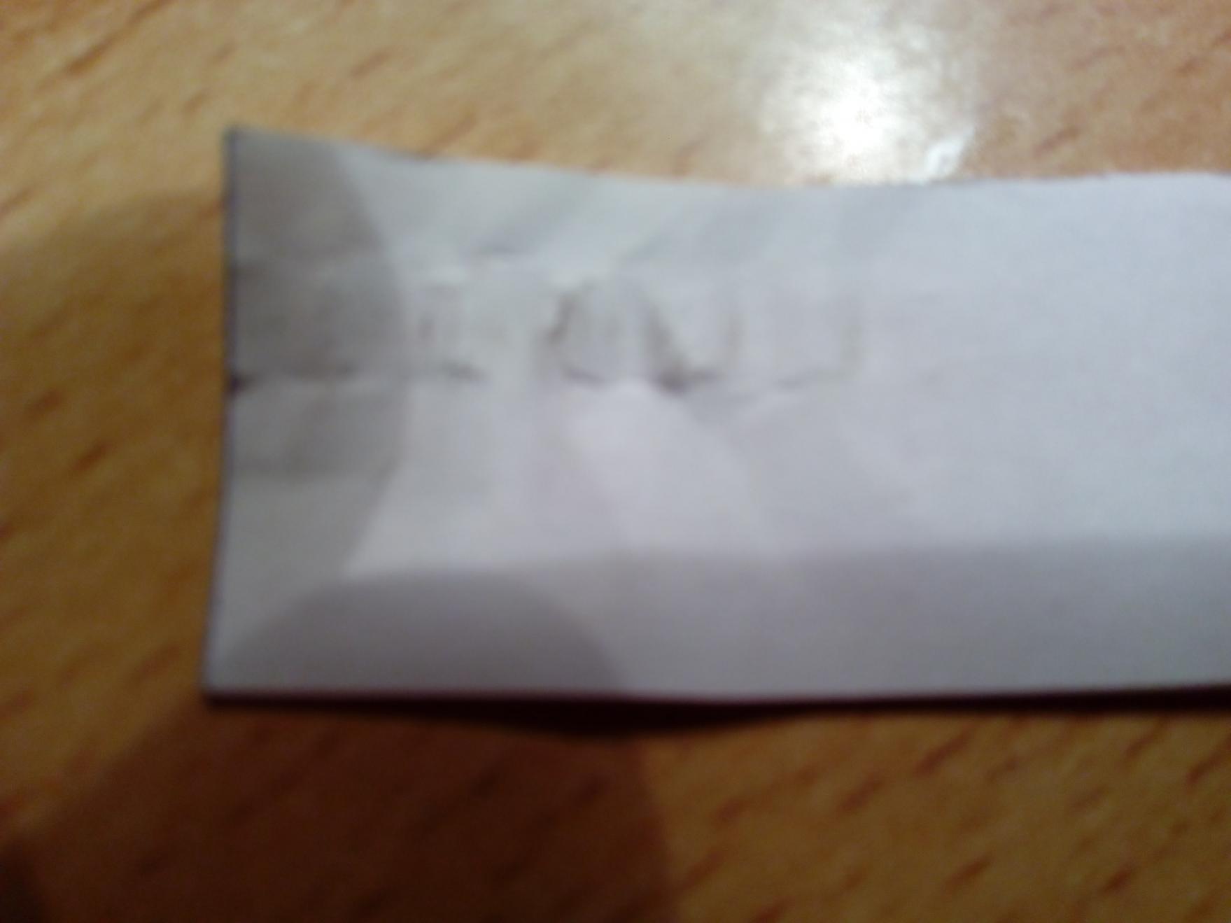

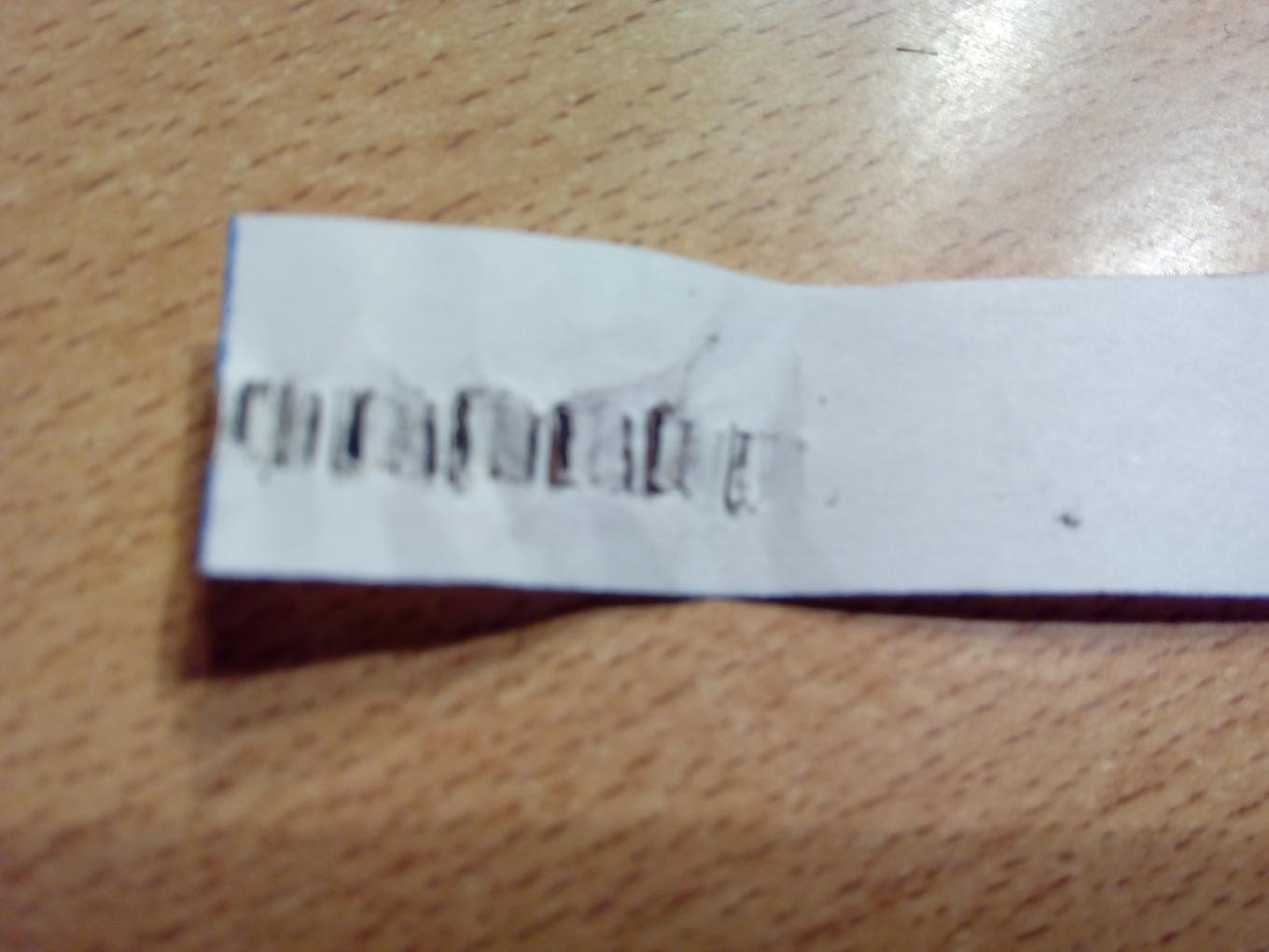

    Die Diffs und Stoßdämpfer muß ich noch machen.
    Heute habe ich erstmal das neue Zahnrad rein gemacht und mal diesen "Test" mit dem Papier und den Abstand gemacht.
    So sah es wohl beim Alten Zahnrad aus, wohl etwas zu dicht.
    Die Schwarzen Stellen sind Risse im Papier.
    Soh sah es aus nachdem ich den Motor etwas gedreht habe.
    Papiere war gekickt, aber ohne Risse.
    Wenn das Wetter wieder besser wird, kommt eine Probefahrt.
    Dann schaue ich auch mal wegen den Temperaturen.
  • AW: MBX5T Brushless Umbau
    Hy,
    du sollst mit dem Papier den Abstand eigentlich nicht testen, sondern ihn damit EINSTELLEN!
    Motorritzel ans Hauptzahnrad ran, Papier dazwischen -> Motor randrücken -> HZ drehen und Papier einziehen -> Motor immer noch ran drücken -> Motor fixieren.
    Gruß Chris

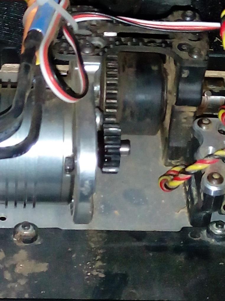

    Hy,
    ich bin mir recht sicher, dass es nicht am Kleber liegt!
    Das Ritzel würde auch ohne Kleber erst mal gut halten, mit Schraubenkleber - egal von welchem Hersteller - erst recht!
    Hast du mal die Flucht der Zahnräder kontrolliert?
    Wenn die nicht passt, dann schiebt es dir das Motorritzel immer wieder runter!
    Die Madenschraube war noch fest, fand ich eben.
    Hier mal ein Bild wie es jetzt ist und wie es war.
    Das Ritzel vom Motor ist etwas breiter wie das vom Diff.
    KaputttronikerMA:
    Bei mir läuft der Motor eigentlich Rund. Wiederstand merke ich keinen.

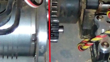

    Täuscht auf dem Bild die Optik, oder sind die beiden Ritzel tatsächlich nicht in einer Flucht?
    Der Motor ist etwas zum unteren Bildrand hin schief, und dementsprechend auch das Ritzel.
    Gruß Chris
    Das täuscht.
    Ich bin der Meinung das das eine Flucht im Auo ist.
    Meine Autos:
    1/6: MCD EVO3
    1/8: (Deagostini) DTM Mercedes Nitro, Mugen MBX5T Prospec (Brushless Umbau)
    1/10 Nitro: (Hachette) Nitro Monster Truck 4WD, (Hachette) BMW M3 GTR
    1/10 Elektro: Reely Blue Tanga
    1/14: Scania R620 Highline (Im Bau)
    Zitat von Andreas;232283
    Das täuscht.
    sicher?
