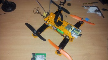

Es ist wie immer alles ein Prozess, deswegen unterliegt vieles der Veränderung.

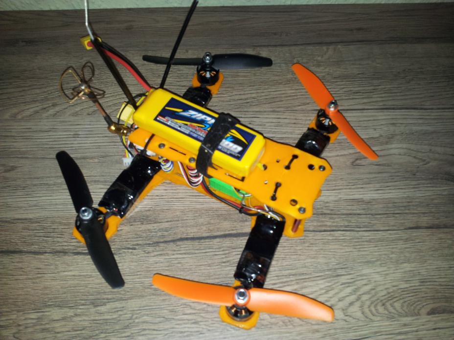

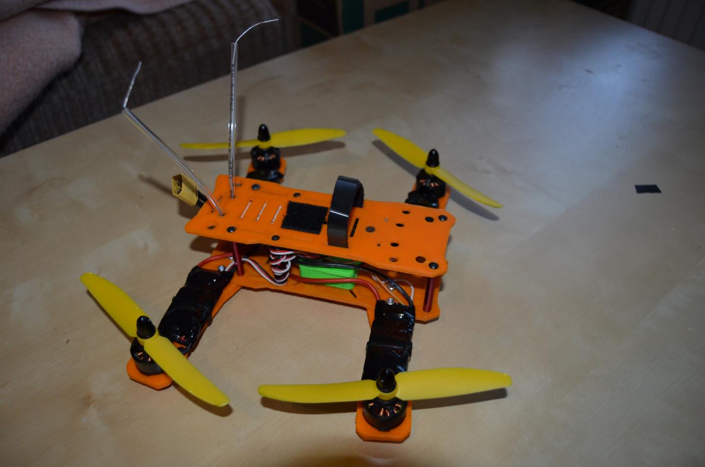

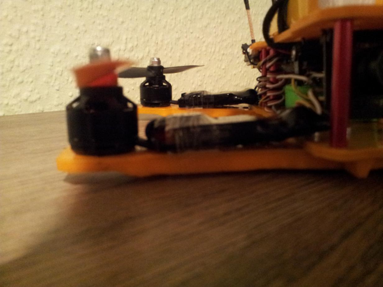

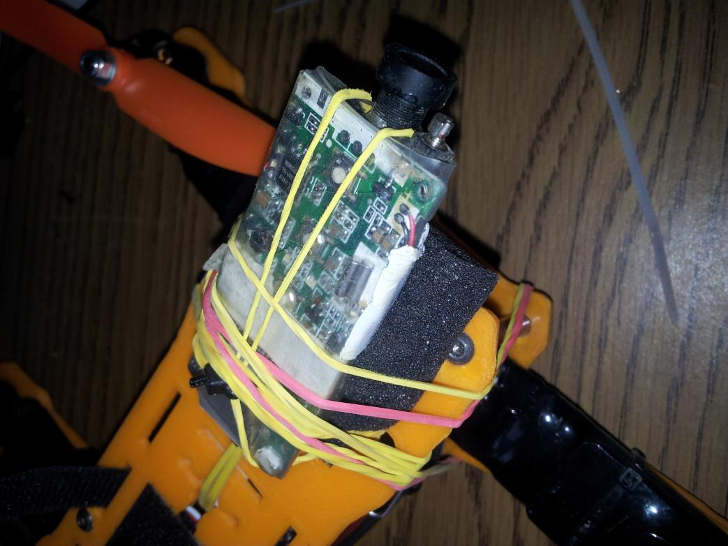

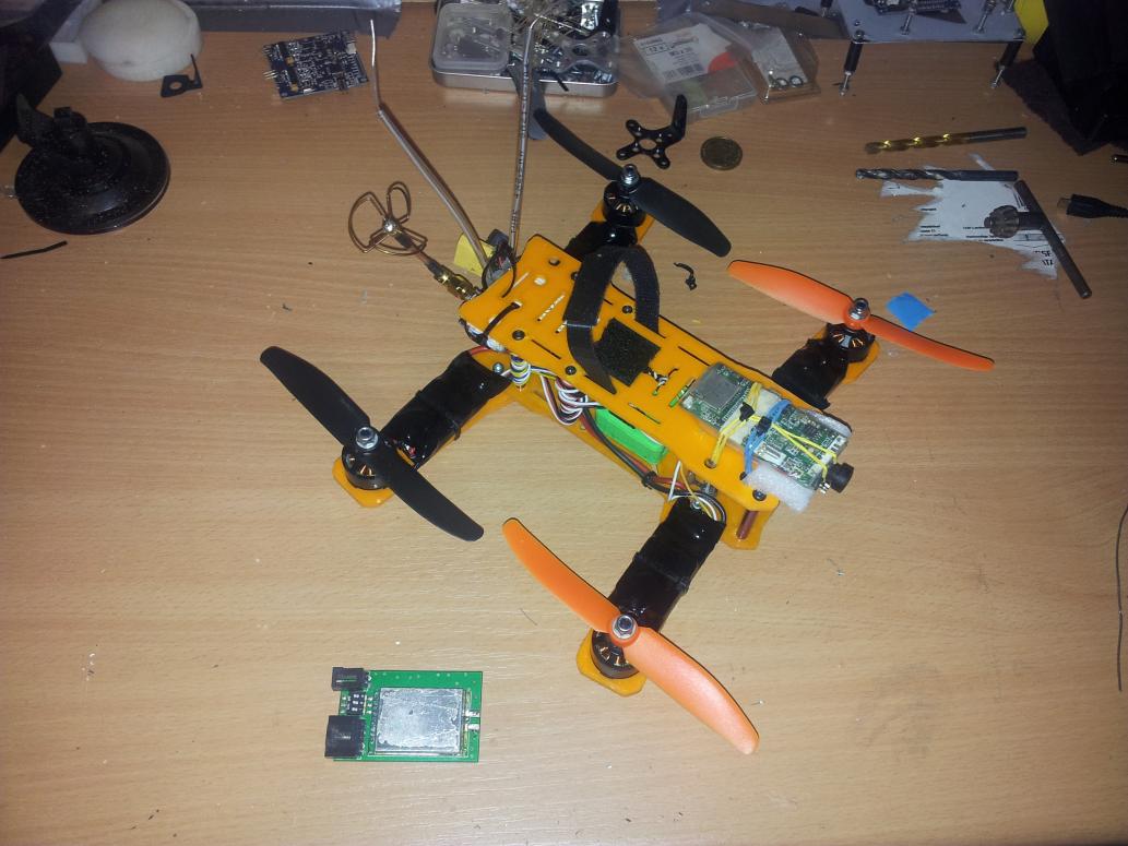

Meine Schnippsgummies haben sich mittlerweile alle zerbröselt. Was schon komisch ist, bei meinen Großen existieren die verwendeten immernoch.

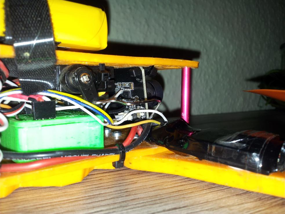

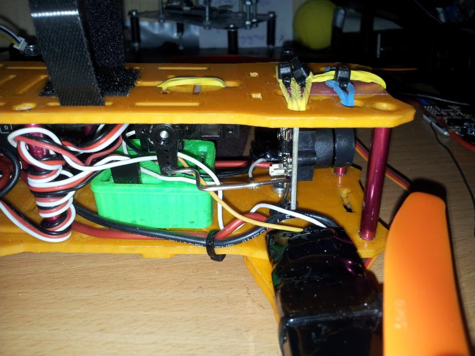

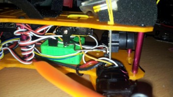

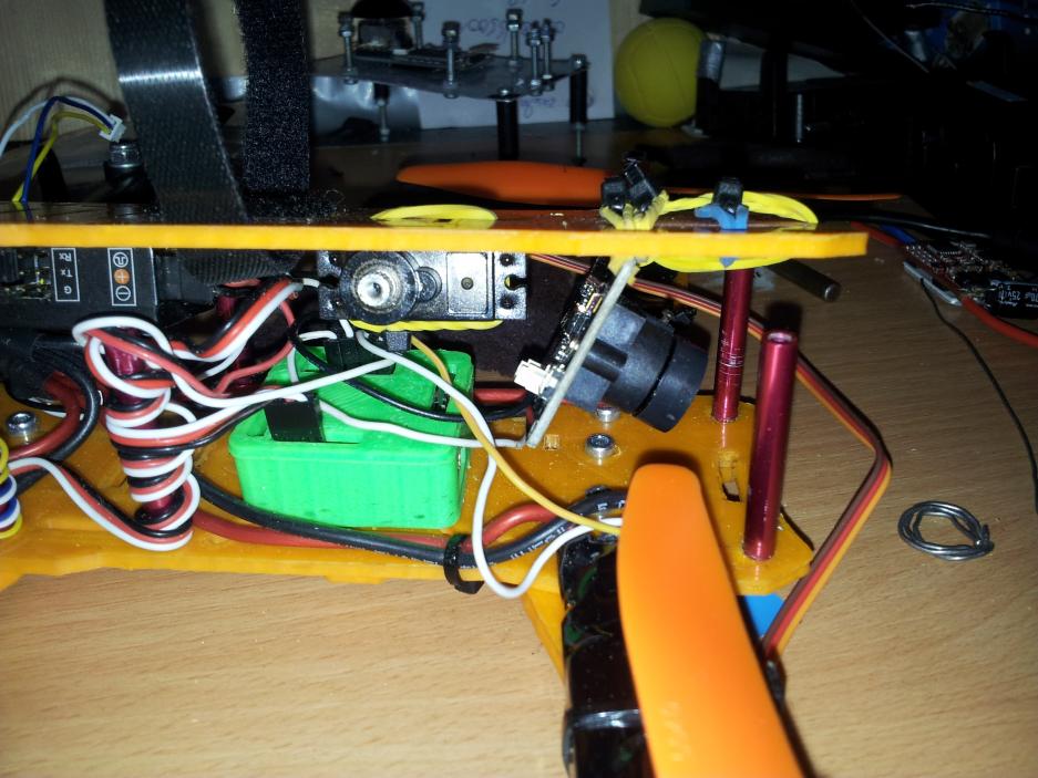

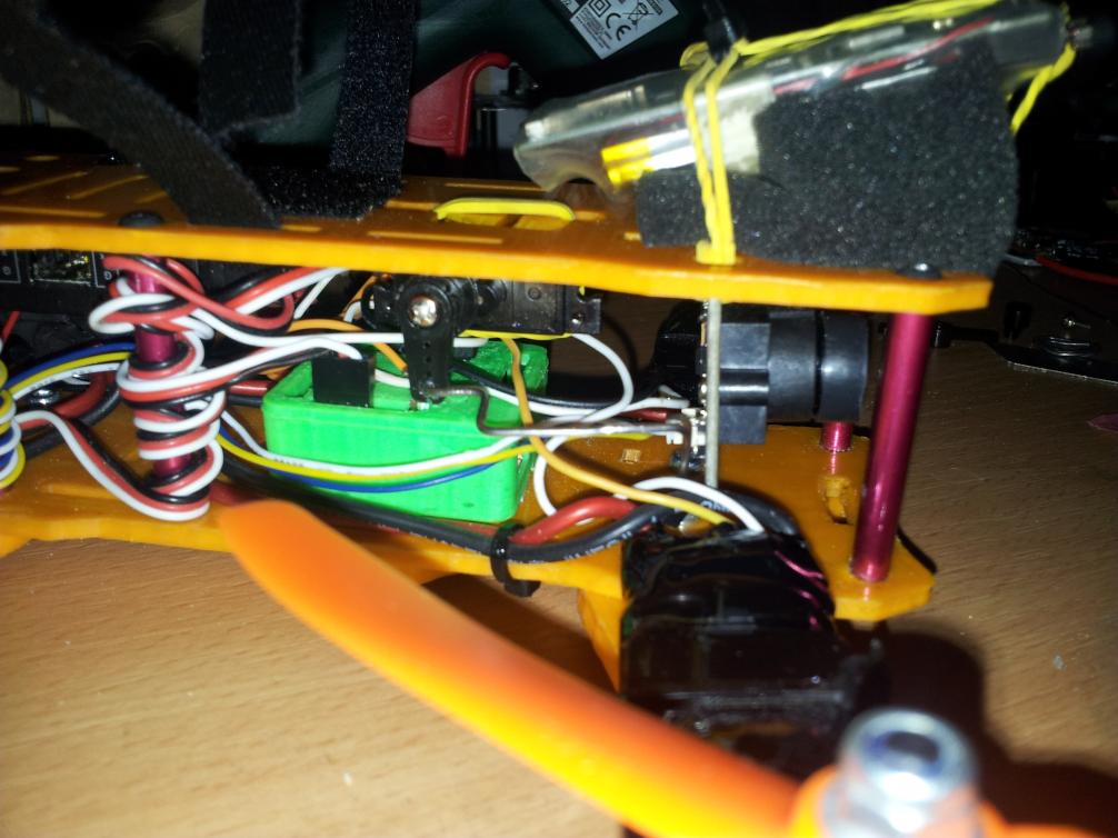

Jedenfalls sind die Gummies für die FPV Cam entfallen und durch Kabelbinder setzt worden. Funktioniert auch sehr hervorragend.

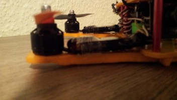

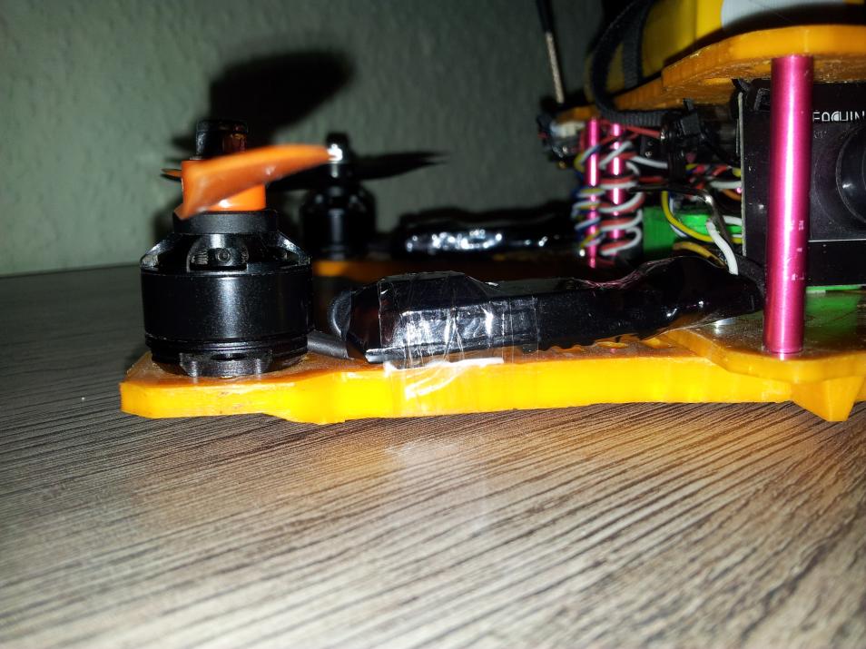

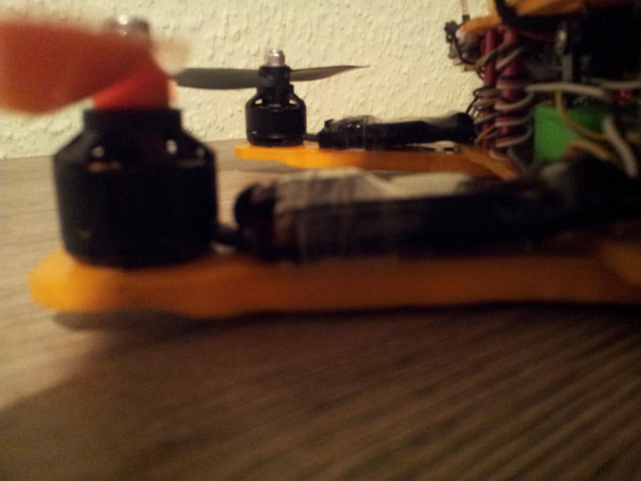

Die Kabelbinder für die Regler waren ebenso nicht das Wahre. Die Regler rutschten immer in Richtung Motoren und naja was da passiert kann man sich vorstellen. Deswegen kam doppelseitiges Klebeband drunter und Klebeband drum herum. Mal sehen

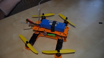

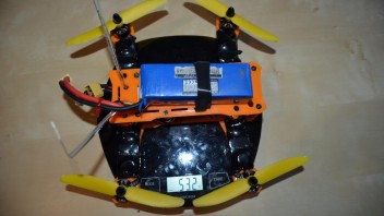

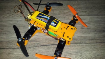

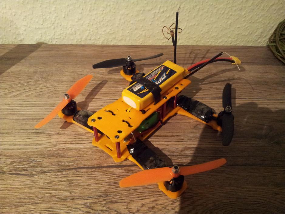

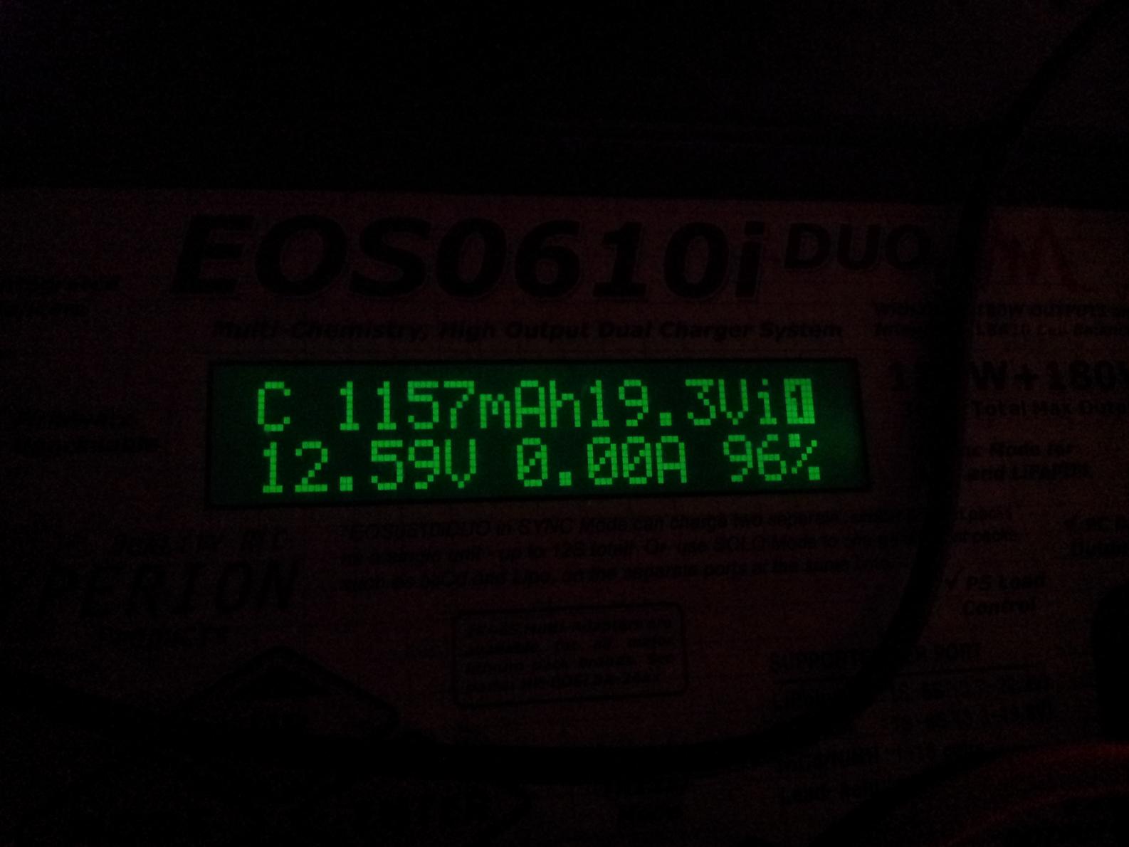

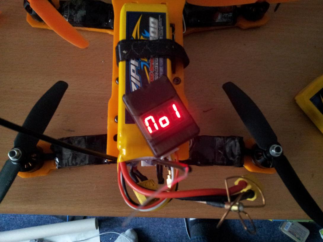

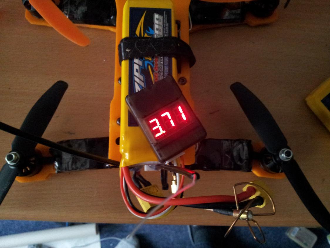

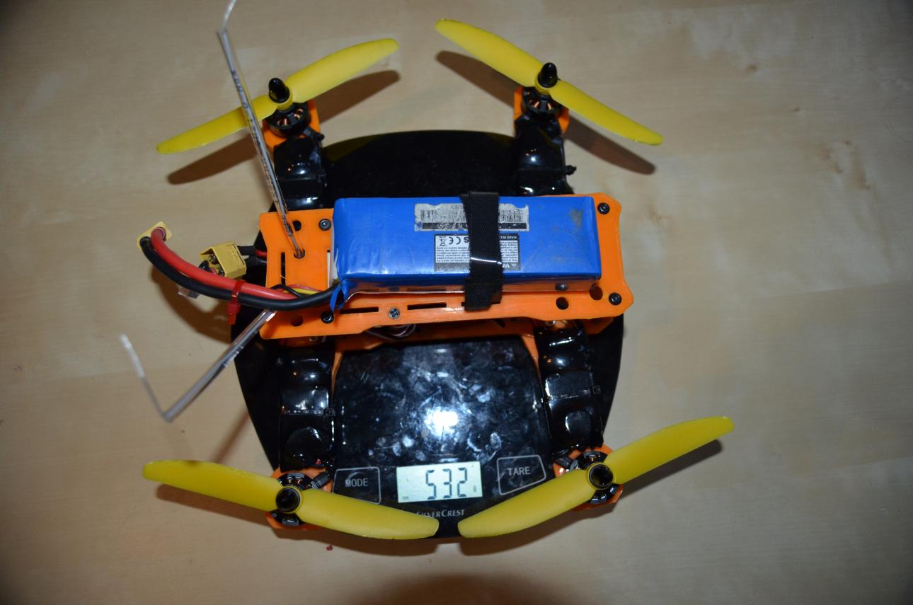

Als LiPo kommen nun 3s 35C 1500mAh zum Einsatz. LiPo Alarm fing bei 3,5V unter Last das piepen an und der "Ruhedruck" der LiPos seht ihr hier der liegt bei 3,71V je Zelle. Laut Spannungsmesser waren noch 15% Restkapazität enthalten. Komplette Aufladung seht ihr hier.

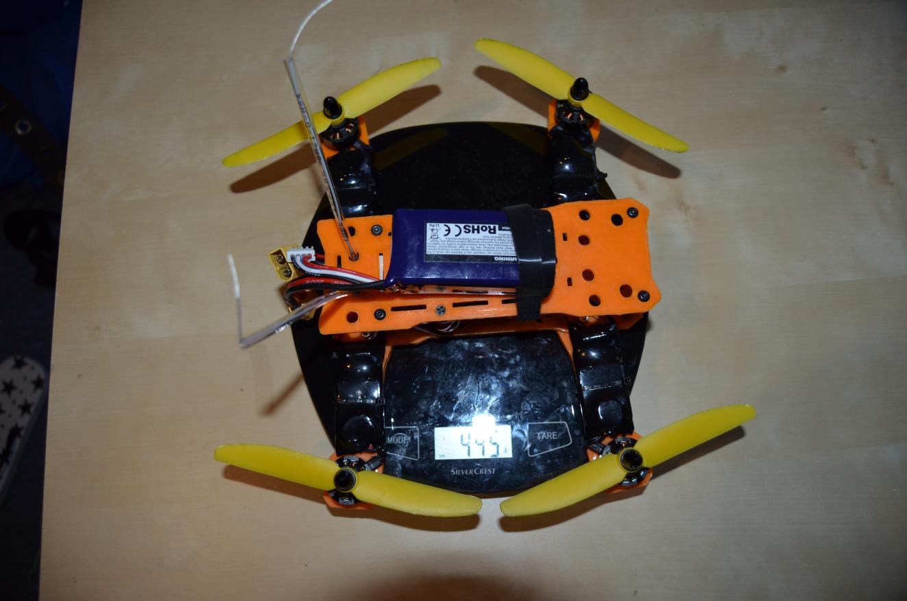

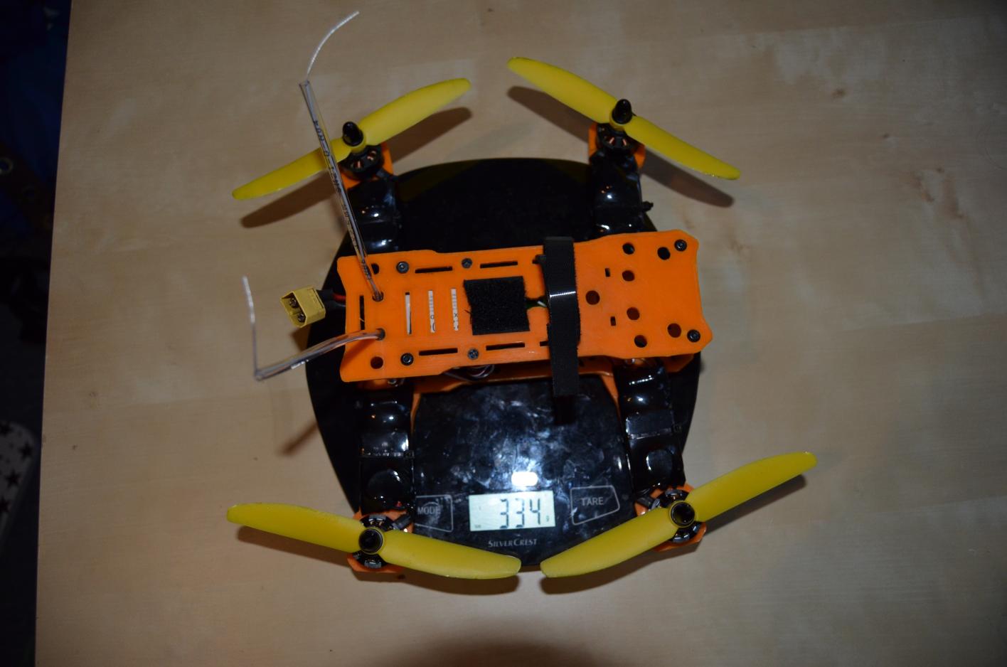

Flugzeit im Schwebeflug waren ziemlich exakt 8min bei einem Abfluggewicht von 502g. Wo steht ihr?
