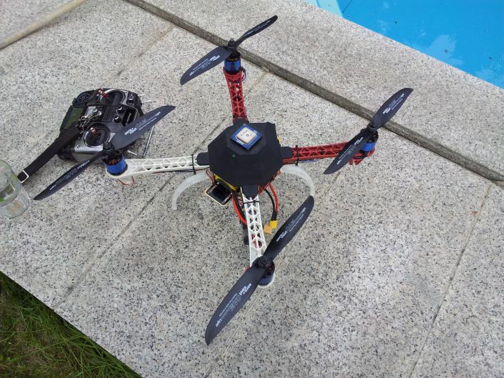

  • Ich hatte die Tage die Aufgabe erhalten einen Copter zusammenzubauen, welcher ein zusätzliches Gewicht von bis zu 1kg in 500m Höhe transportiert, um dieses anschließend abwerfen zu können.
    Auflage möglichst Kompakt und der Copter solle bei dem Zusatzgewicht nicht auf dem letzten Loch pfeifen und alles möglichst schnell fertig machen.
    Naja vor einer Stunde isser fertig geworden und der erste Testflug wurde ebenso absolviert:

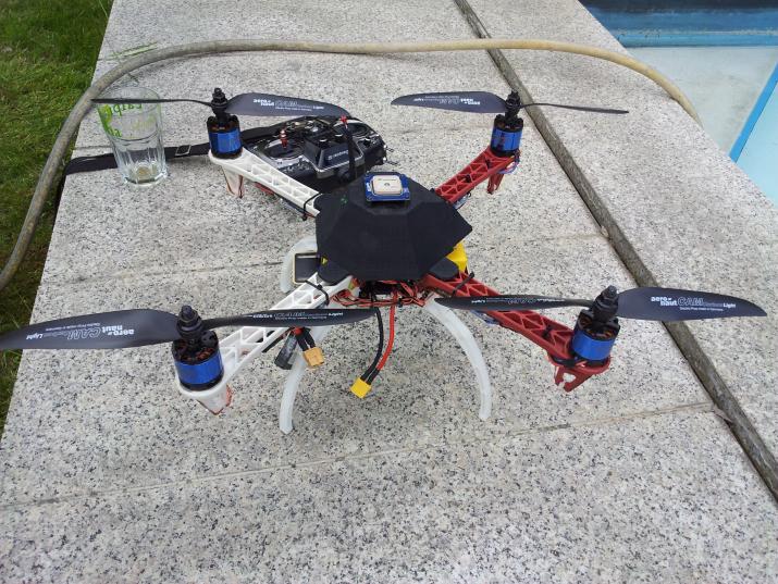

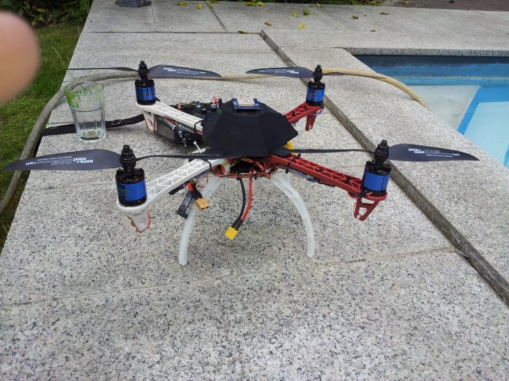

    Nach den Feineinstellungen war nun Übergabe an meinen Vater.
    Rahmen: DJI F450
    FC: APM 2.5.2 modded
    Motoren: RCTIMER 2830
    Regler: 30A mit SimonK
    LiPos: 2x 3s 3700mAh Flugzeit ca. 7min 30s
    Propeller: Aeronaut 11x5
    Zusätze: Atmega gesteuerte LED, kleiner Servo
    Fernsteuerung: Graupner MC-20 mit 13 Kanalempfänger
    Einprogrammierte Funktionen: Stabilize, Position Hold, Position Hold Simple, Landing, RTH, Failsafe
    Spannungsüberwachung: Akkustischer LiPoAlarm
    Haube mit Klettband fest gemacht. Ursprünglich mit doppelseitigem Klebeband, welches jedoch nach dem Öffnen jedes gewechselt werden musste. Aktuell hält Klettband ganz gut, mal sehen wie lange..
    Aufgabenstellung war es, ein Helicoptertrainingsmodell zu haben und einen Fallschirmspinger möglichst schnell und vor allem sicher nach oben zu befördern.
    Ja was soll ich sagen, Schwebegaswert liegt bei 280 - geht wie Hölle.
    Video falls erwünscht kommt irgendwann.
    Hübsch isser ja nicht gerade. :D
