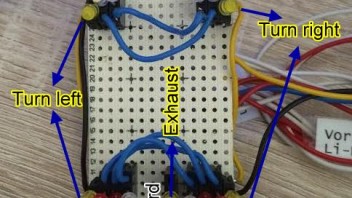

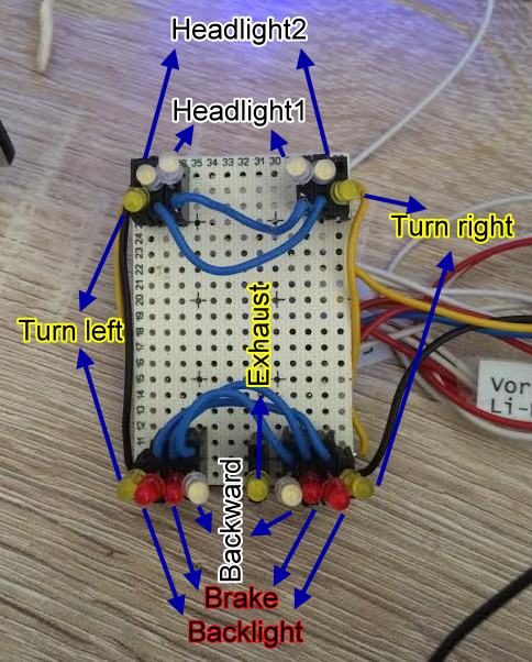

  • AW: Fragen zu LEDs
    Schau mal Andreas,
    ich habe mir zum testen diesen LED-Aufbau gebastelt:
    Verlötet ist jede LED als Einzelanschluß, so dass ich sie generell alle einzeln an einen Arduino anschließen kann.
    Oben die blauen Drähte sind "Brücken", mit denen ich zusammengehörende LED-Paare parallel schalte.
    So habe ich die Möglichkeit, jede LED einzeln anzusteuern, oder wenn ich die Brücke einsetze als LED-Paar.
    Gruß Chris
