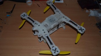

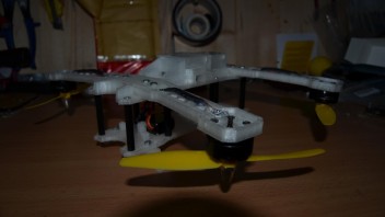

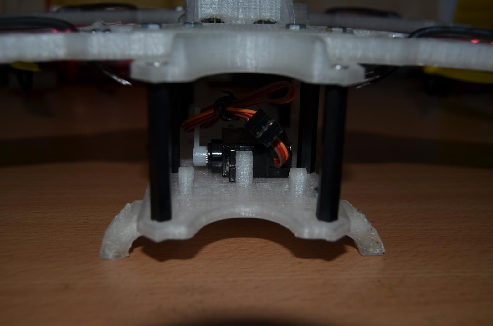

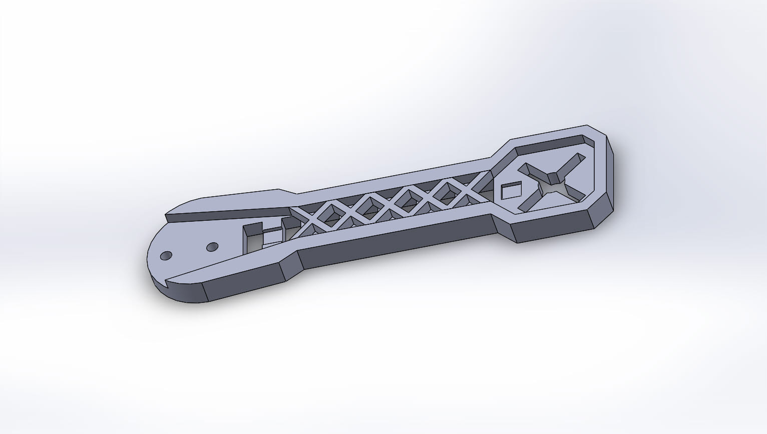

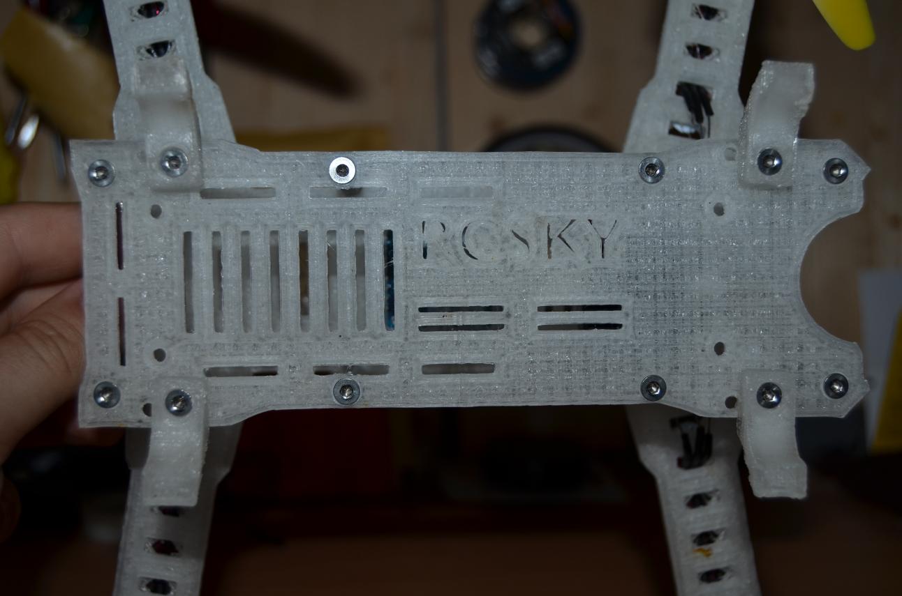

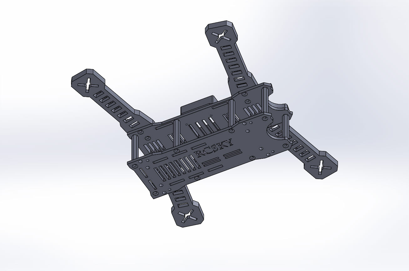

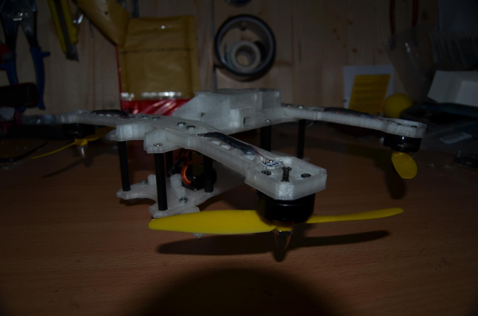

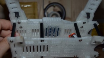

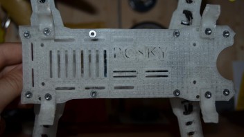

  • Habe mich nun auch mal am Design eines Quadrocopters versucht und dabei an einigen Details des PEON230 orientiert und dabei versucht Diese auch zu optimieren.

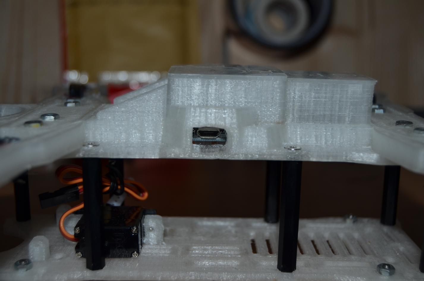

    Ziel war es soweit wie möglich alles zu integrieren, ohne dabei weitere Aufbauten einsetzen zu müssen. So ist das Flip32 Gehäuse integriert, das GPS Gehäuse integriert und über Deckel zu erreichen, die Aufhängung für die bewegliche FPV-Cam ist ebenso gleich mit auf der Grundplatte. Der Akku ist kein Aufbauteil mehr, sondern im Rumpf versenkt. Die Armausleger sind gegenüber dem Peon anders aufgebaut und weisen eine deutlich höhere Steifigkeit auf, bei gerade mal 1,6g Zusatzgewicht (zudem noch länger als die des Peon230)
    Aktuelles Gewicht liegt bei 305g
    dabei sind die 2300kV 2204 Motoren, Propeller, Servo, Flip32+
    Abmessung 190mm Länge 260mm Breite
    und ist so für 6 Zoll Propeller ausgelegt
    Das komplette Projekt könnt ihr hier herunterladen:
    https://dl.dropboxusercontent.…e-PM01-260-Nightflyer.rar
    Benötigt werden noch:
    - 8x 40mm M3 Distanzhülsen
    - massig M3 12mm Senkkopfschrauben
    - richtig viel M3 Muttern
    Meinungen, Verbesserungstipps?
  • AW: PM01-Nightflyer Mini-Quadrocopter

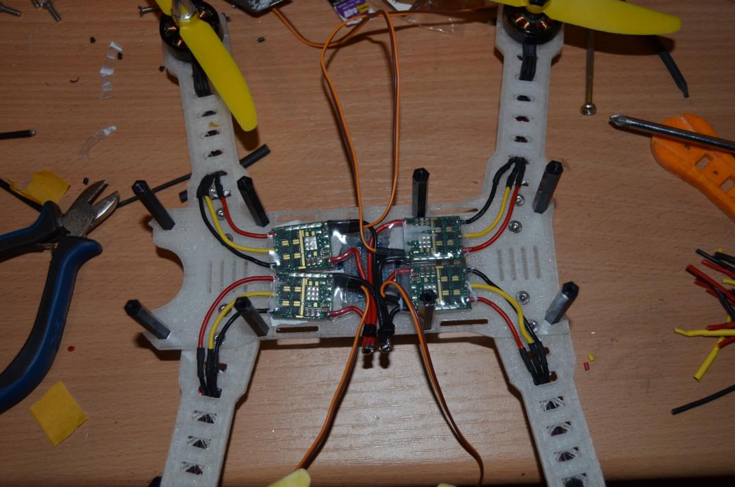

    Sieht super aus!

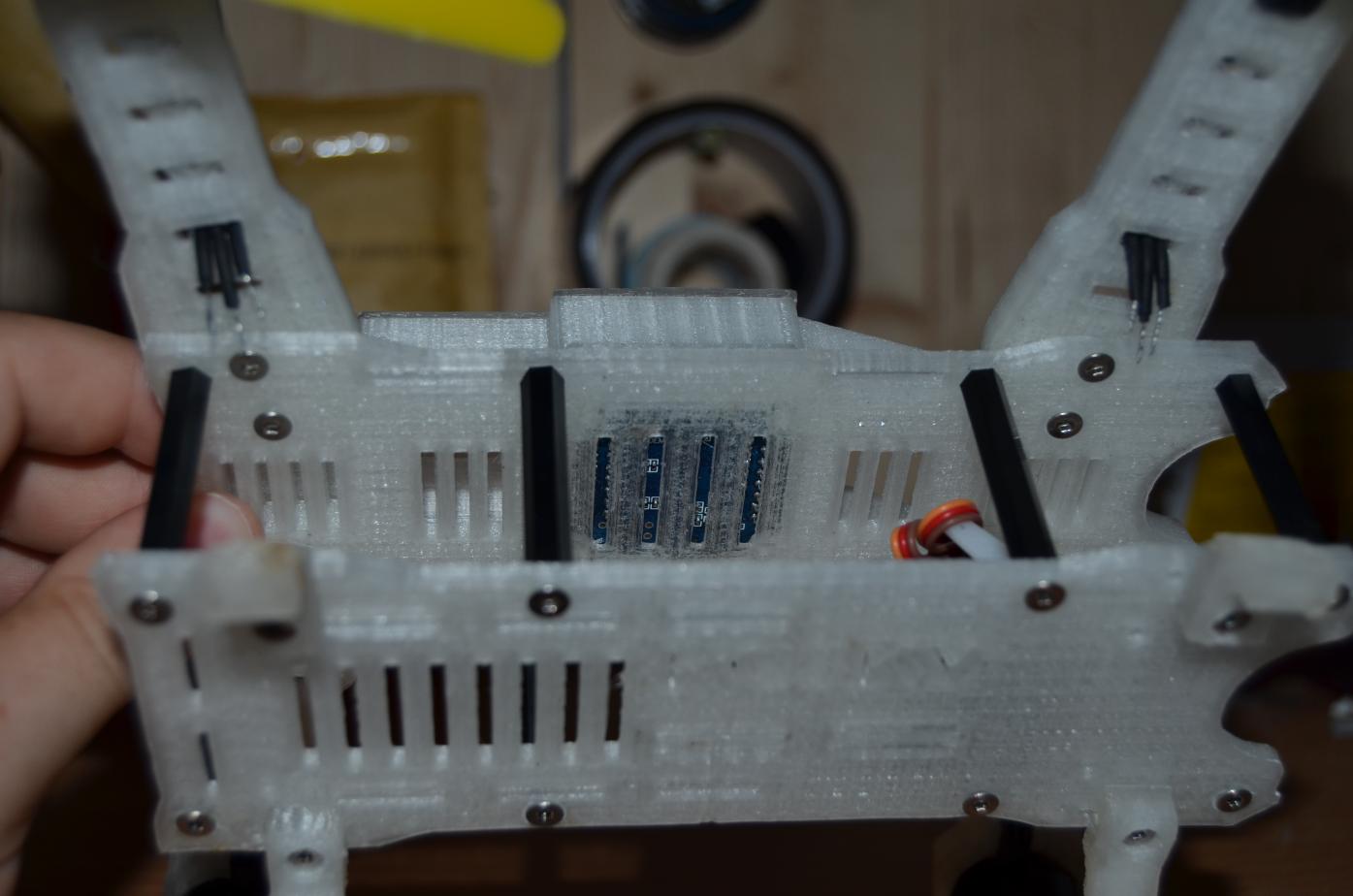

    Was mir gerade noch aufgefallen ist, dass du Schlitze in den Armen hast, ein Wabenmuster wäre evtl bezüglich Kraftfluss idealer.

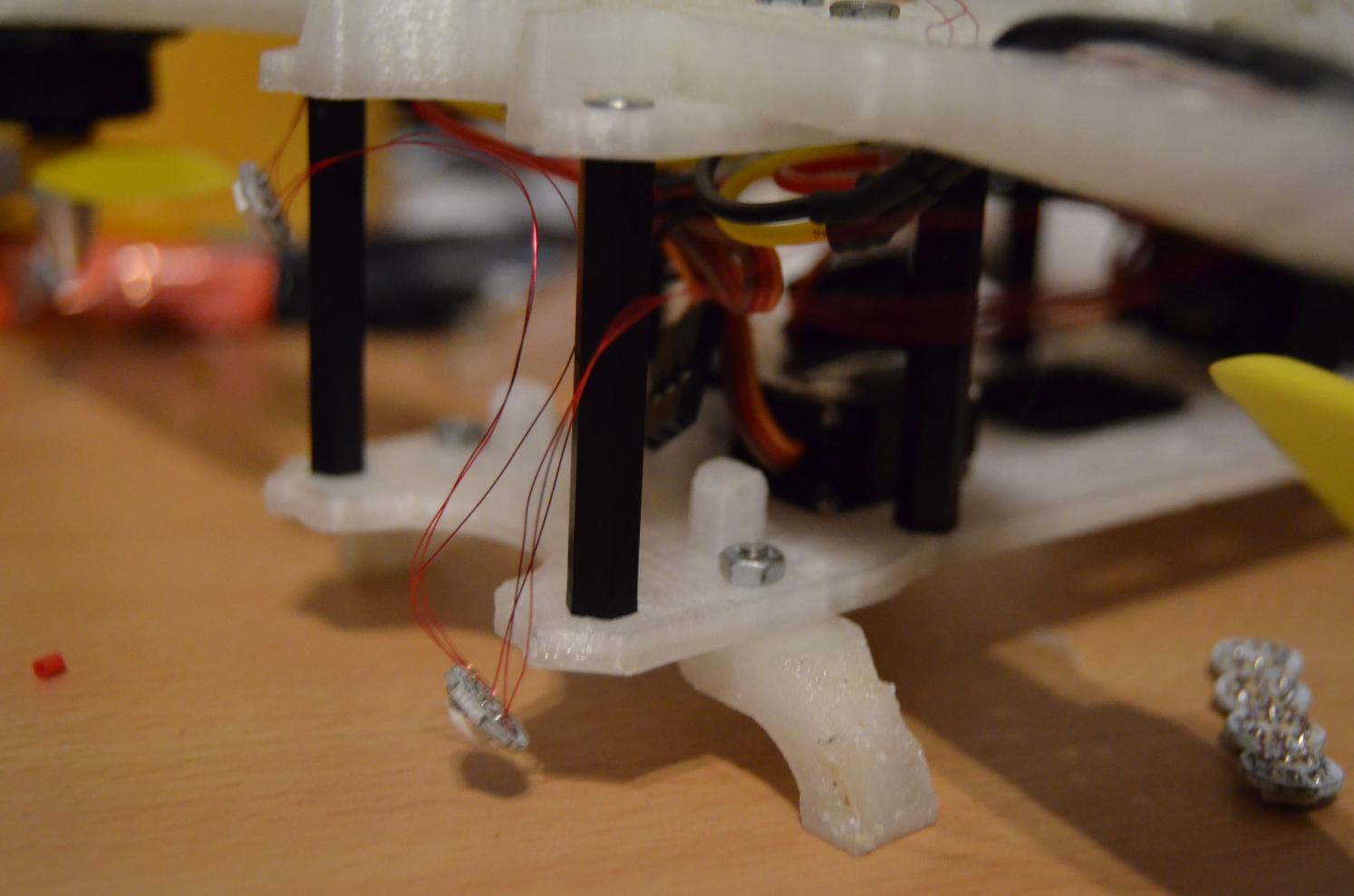

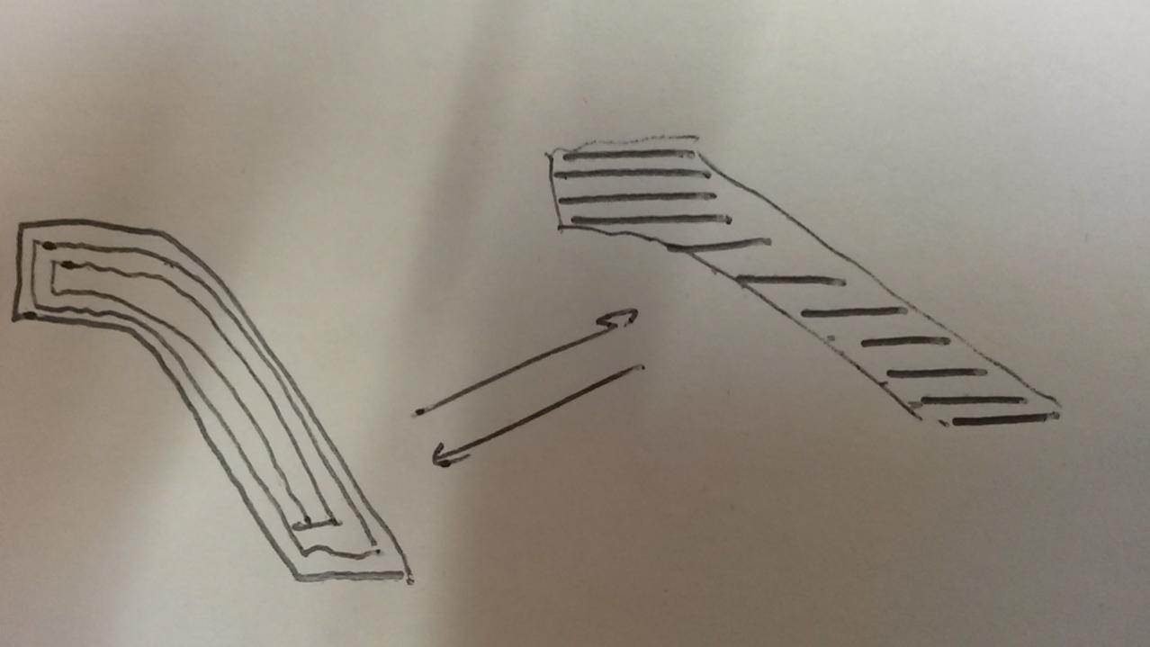

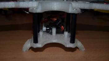

    Bei den Landefüssen kann ich leider nicht erkennen wie die gedruckt sind, ob stehend, so wie sie jetzt eingebaut sind, oder ob auf einer Seite liegend....
    Auf der Seite liegend gedruckt könnten sie jedenfalls bedeutend höhere Biegemomente aufnehmen, da dann im Material nicht die Schichtverbindungen beansprucht würden sondern die "Kunstofffäden"...
    Ich hoffe man versteht die kleine Skizze ;)
    Aber vermutlich spielt das bei dem geringen Coptergewicht keine Rolle, oder aber man würde beim Schraubenloch ein Problem erhalten wegen geringerer Festigkeit weil da nun die Schichtverbindungen beansprucht würden... Hmm, vielleicht da mehr Material hin... Ach du wirst das bestimmt durchdacht haben :D
    Aber gefällt mir sehr der Kleine! :daumen:
    Das bei den Armen ist ein Mix aus Schlitz und Wabenmuster, hat sich aus meinem Empfinden heraus als Sinnvoll erwiesen. Werde aber mal ein komplettes versetztes Wabenmuster ausprobieren, evtl. bringt das ja noch mehr.
    Und mit der Druckrichtung hast du schon recht, sehe ich aber wirklich bei dem Gewicht als Irrelevant an.
    Joah habs mir schon gedacht dass es bei dem geringen Gewicht nicht wirklich von Belang ist...
    Das Wabenmuster hab ich auf den Bildern nicht erkennen können, aber Wabenmuster sollte stabiler sein, evtl noch Gewichtersparnis möglich :)
    Zum Edit: Evtl Ecken der Waben abrunden, länglichere Waben testen, breitere Stege, dafür grössere Löcher, vielleicht bringt das mehr Festigkeit...
    Ist hinten die eine Schraube für die Armbefestigung direkt unten in den Spacer rein? Evtl vorne auch möglich, oder falls dies noch gar nicht so ist könntest du so noch 4 Schrauben und Muttern sparen ;)
    Kann man nicht machen, der Spacer ist ja nur aus Nylon, da müsste ich eine doppelt so lange Schraube nehmen und einigermaßen halt da rein zu bekommen. Die Übergänge zum Rumpf werden ja dann schon arg beansprucht, bei Lastwechsel. Aber die Beinchen könnte man dort festmachen, ja.
    zuendy.de
    Hmm ja die Beinchen wären ne Idee...
    Bezüglich der ärgeren Beanspruchung, jetzt hast du zwei Löcher in der Bodenplatte, danach wäre da eins. Aber wenn die Nylonspacer-Gewindegänge nicht allzu viel abkönnen dann ist da wohl nix zu machen...
    Man könnte Alu-Spacer nehmen, soviel mehr wiegen die auch nicht, den Nylon gegenüber. Aber ich habe ja nunmal 100 Nylonspacer da....................... :D

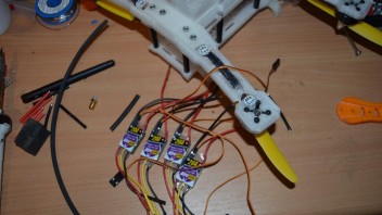

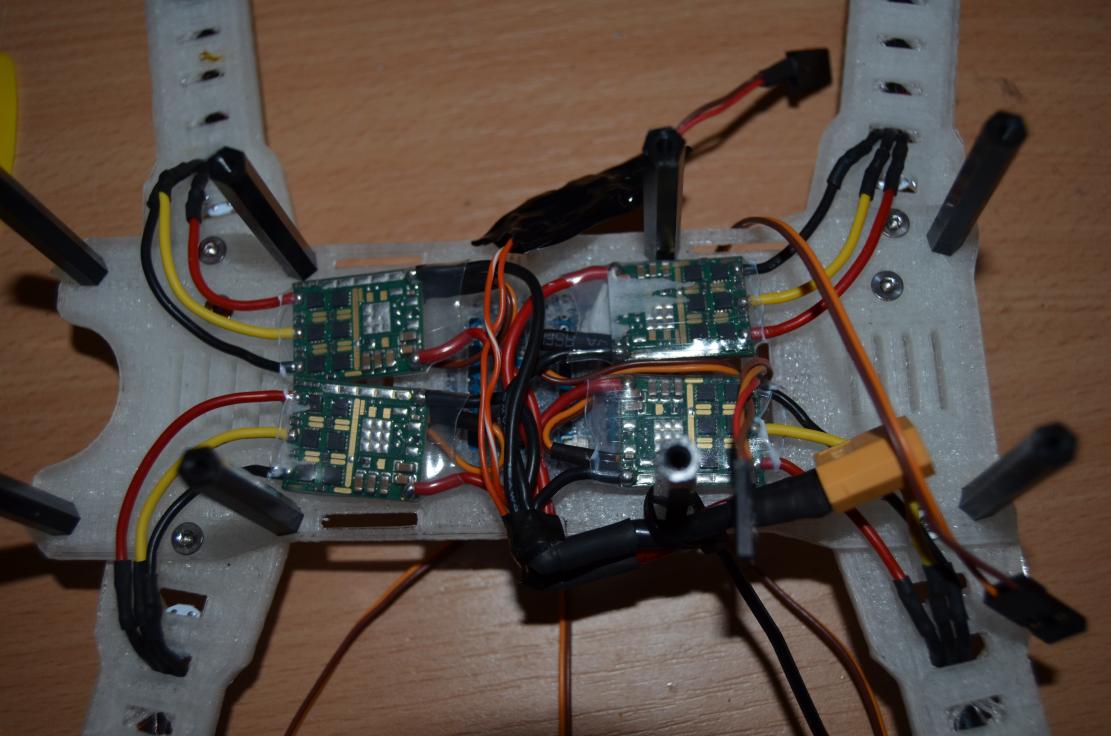

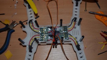

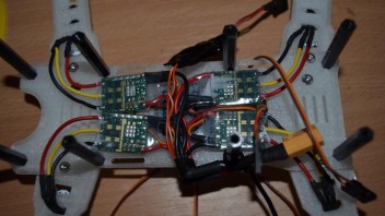

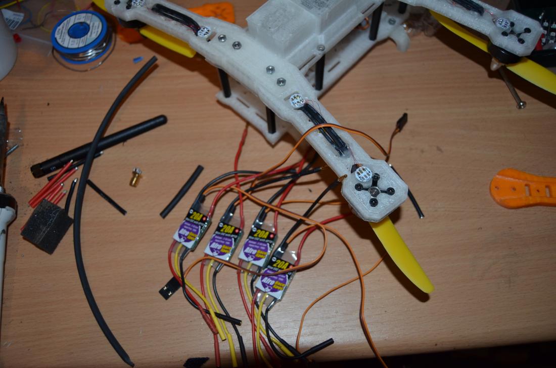

    Schön schön, die Afroregler sind nun seit Mitter der Woche da. Heute mal eingelesen in die Thematik mit BLHeli über Ardunio UNO einspielen. Die Regler sind nun schön verklebt auf der Unterseite des Nightflyers. Jetzt mal ins Flip32+ einlesen. ;)

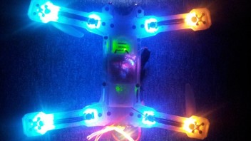

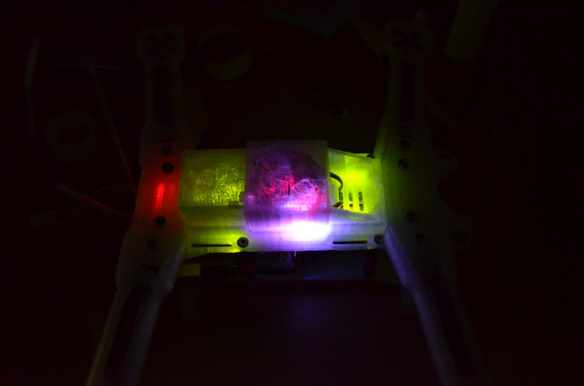

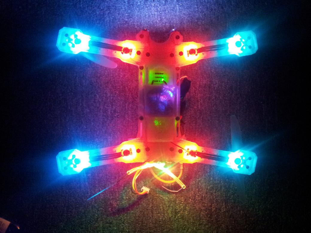

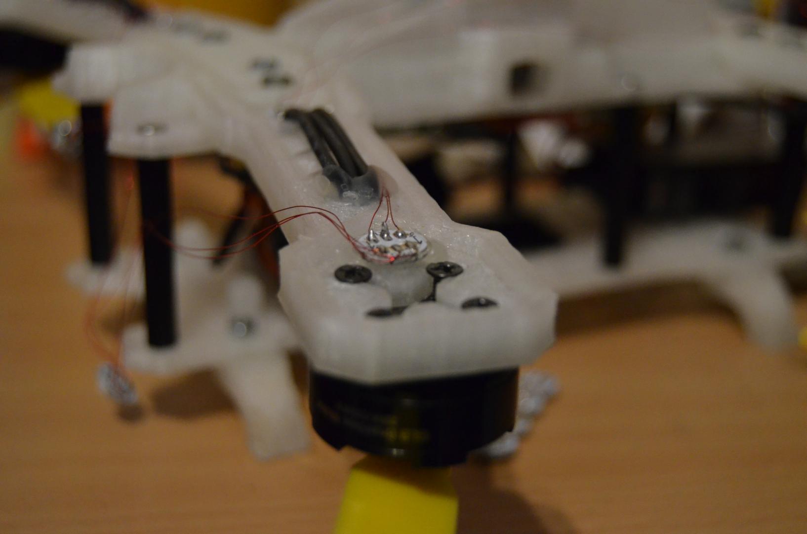

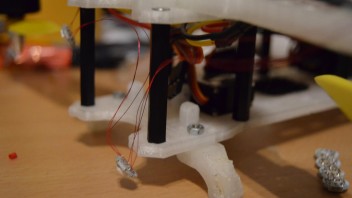

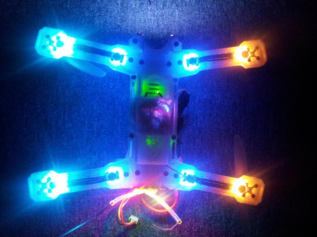

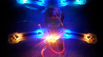

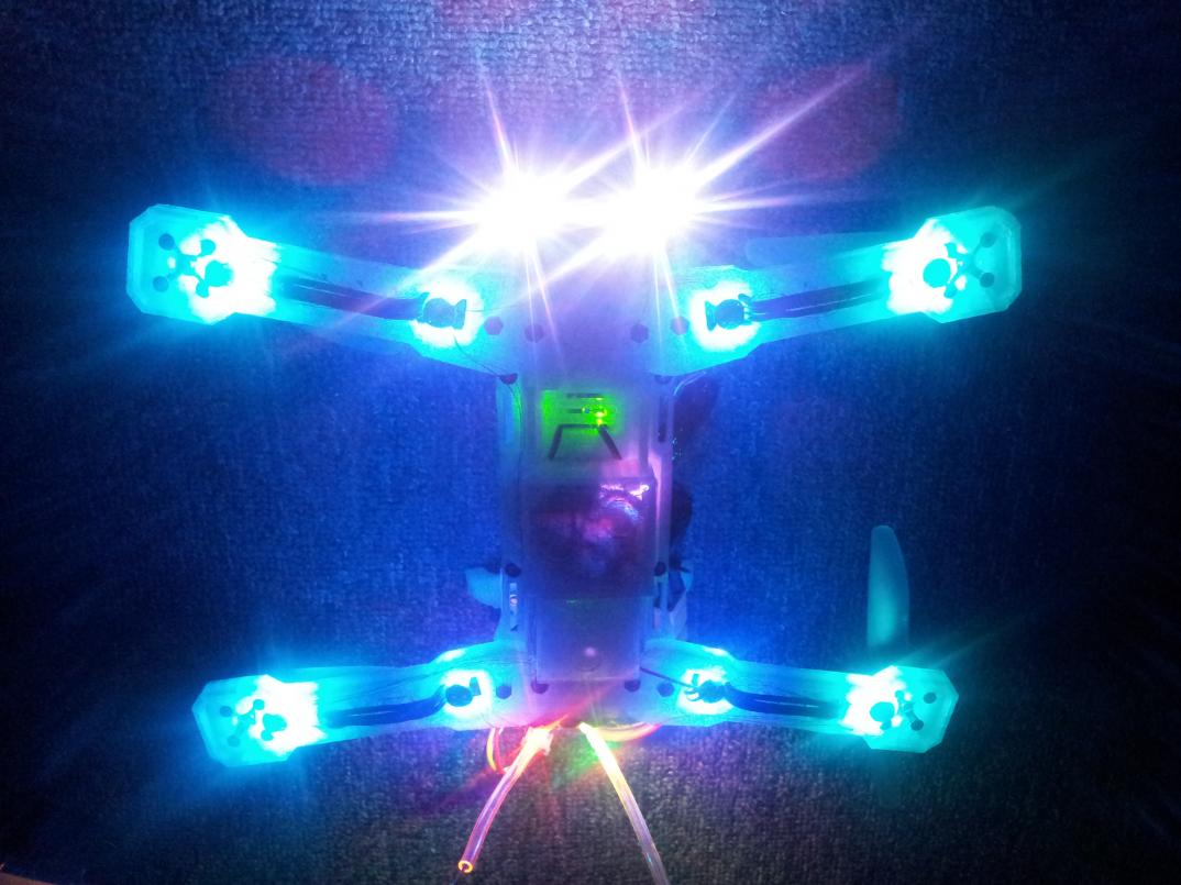

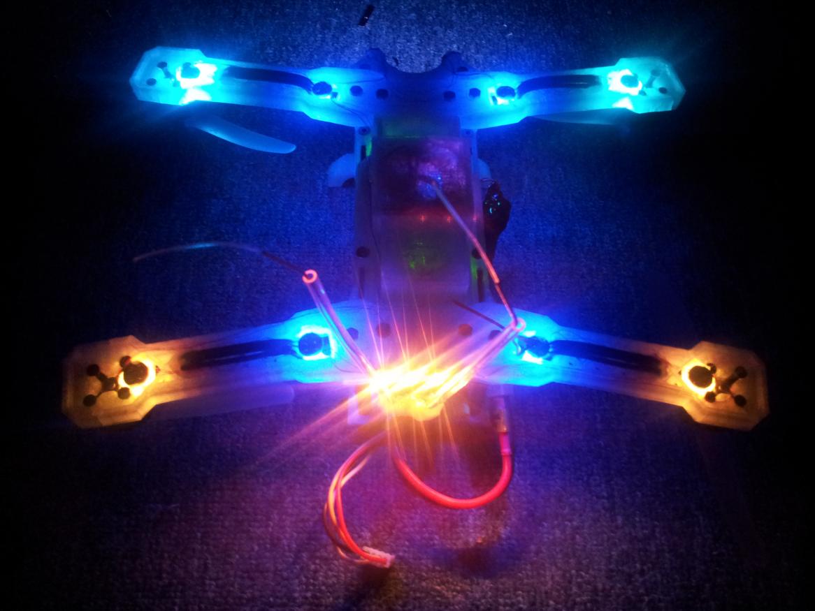

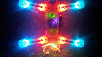

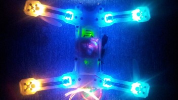

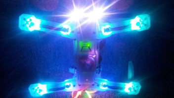

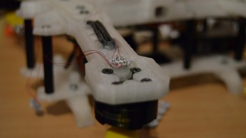

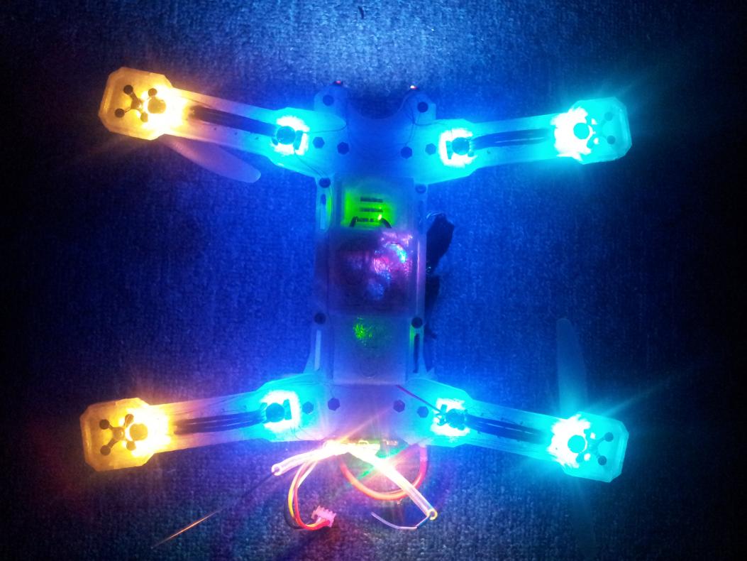

    Nun kamen die RGB LEDs dran. Insgesamt bin ich bei 12 Stück angelagt. Am Heck 4 Rote in den Arminneren 4 welche den Status des Copters anzeigen, außen an den Armen sobald ich in diese Richtung fliege fangen die Äußeren an zu blinken. Vorn noch 2 LEDs für die "Beleuchtung" Vorwärtsflug.
    Aber irgendwie spacken mir die letzten 4 LEDS ab, evtl, muss da noch etwas Strom "zwischengeschoben" werden, oder ich habe eine schlechte Lötstelle. Muss ich mal schauen.
    An dem BEC ist auch der Empfänger und das FC. Habe den Fehler gefunden, war eine nicht saubere + Lötstelle an der 7ten LED. Kamen über die schlechte Lötstelle nur 3V an. Läuft nun. :D
    Nur mit dem Bremslicht bekomme ich aktuell nicht hin. Habe es jetzt mit dem Throttle verbunden, aber so das richtige ist es noch nicht.
    Naja, mal noch ein wenig rumprobieren. Die LEDs machen Laune. :D

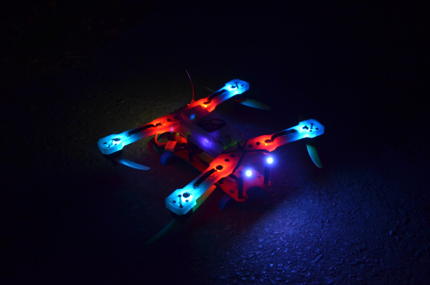

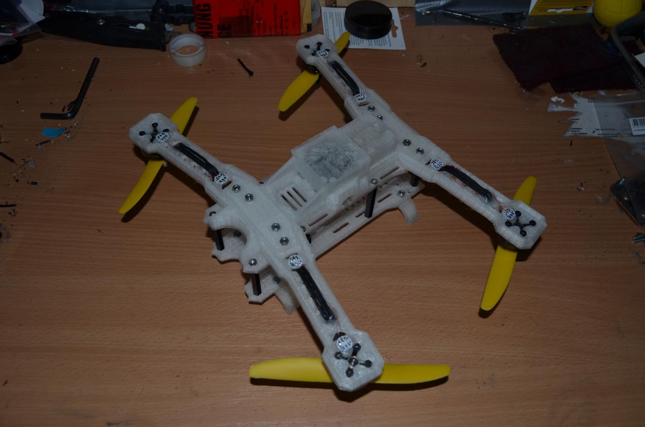

    Noch paar Pics. Kamera habe leider im Transporter liegen gelassen, deswegen nur Handy.
    Kompass geht nun auch, hatte ihn falsch kalibriert, Baro geht auch, nun noch Headfree einstellen, damit ich eine improvisierte RTH Version habe.

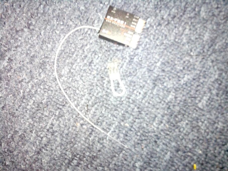

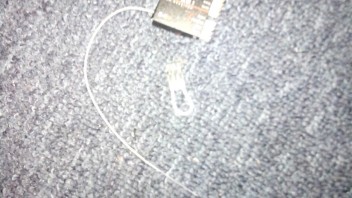

    Gestern sind die neuen Empfänger gekommen. Die RX-F801 8Kanal PPM Empfänger. Spare volle 10g Gewicht. ;) Jetzt nur mal schauen, wie ich die binden kann. :D

    Das FPV System liegt nun schon 2-3 Monate bei mir rum, irgendwann isses drin. :roll:

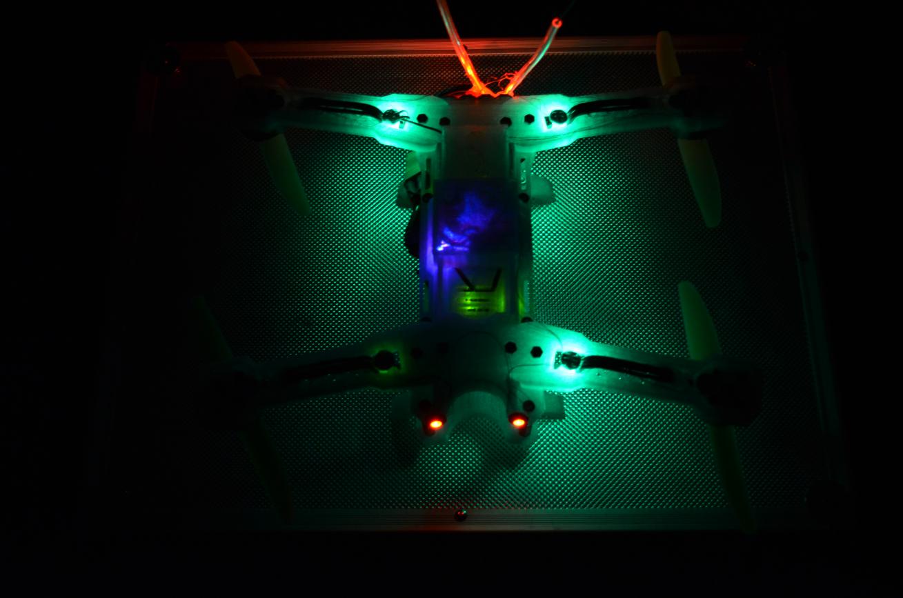

    Aber er war jetzt endlich mal draußen:
    Müsste mich mal ans einstellen machen, der fliegt sich wie eine bleierne Ente. :mrgreen:
