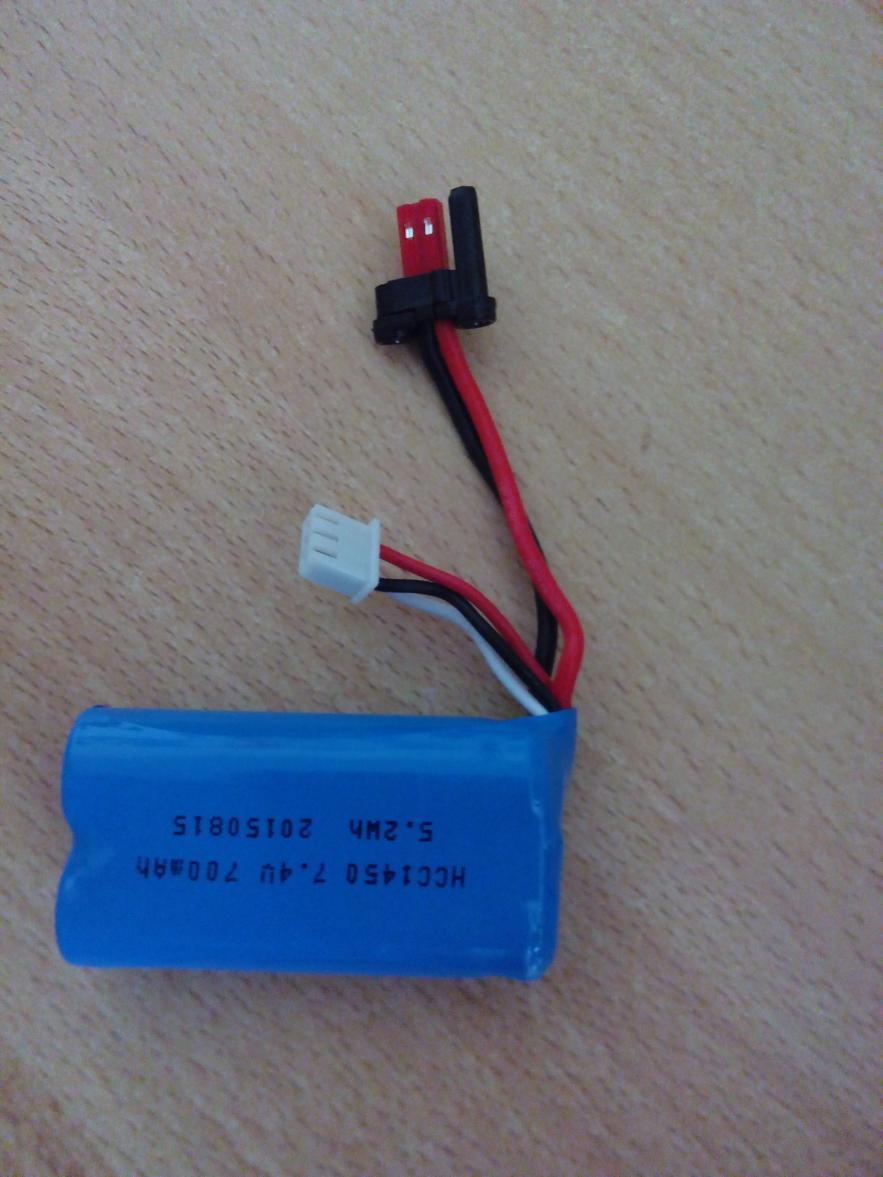

  • Ich habe meinen Sohn mal einen FX078 Heli Gekauft.
    Beim letzten Fliegen habe ich gemerkt das er einfach nicht Hoch will. Ich gehe mal davon aus das es der Akku ist und habe einen neuen Gekauft.
    Der Akku ein 7,4V 770 mAh Li-ion Akku.
    Das LAdegerät ,das beim Heli dabei war, lädt ihn über den Weißen Stecker, sieht für mich wie ein Balance Stecker aus.
    Wenn ich mein Lipo Tester an den Stecker mache, passiert aber nichts
    Weiß jemand ob ich den Akku auch über mein Normales Ladegerät, mit dem BEC Stecker Laden kann ?
    Vielleicht Regeneriert sich der Alte ja wieder.
    Hier mal ein Foto von dem Akku.

    Ja du kannst den mit jedem LiPo Lader laden. Meist kann man diese auch auf Li_Ion umstellen. Da die Abschaltspannung je Zelle bei 4,2V liegt.
    Aber langsam laden! Nicht mehr als mit 700mA und immer im Balancer-Modus!
    Wichtig beim fliegen, sobald die Leistung des Kopters spürbar nachlässt, sofort landen! Entladeschluss liegt bei 2,5V je Zelle, dennoch würde ich schon bei 3V je Zelle abbrechen. Wenn man die Akkus zu tief entläd, altern diese unglaublich schnell. Evtl. Li_Ion-Warner schauen. Auch Abkühlphasen einhalten. Ich warte immer so 15min nach dem Fliegen, mit dem Nachladen, ebenso vor dem Fliegen auch noch mal 15min warten, wenn er gerade am Ladegerät hing.
