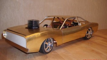

so!
hab ja lange nix mehr berichtet.
nu is mein großer fast fertig.
hab gerade licht verbaut und ein neues fahrwerk.
bilder gibt es morgen.
zu den jungs die über den verkauf bescheid wissen wollen!bitte ab jetz nur per pn bitte!
danke!
mfg doc sommer

danke raistlin und es ist ein 1:10. :daumen:

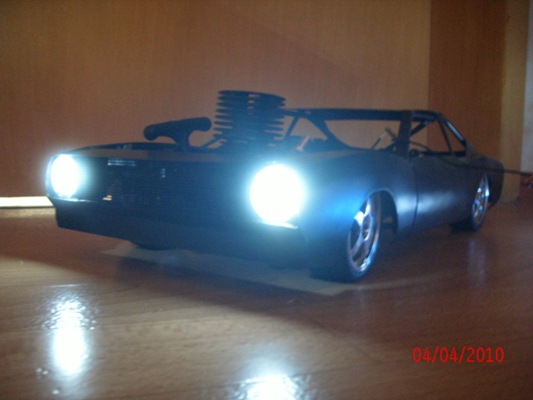

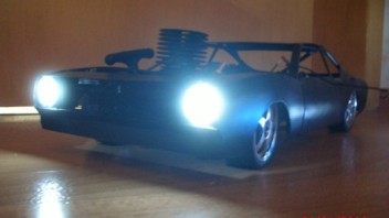

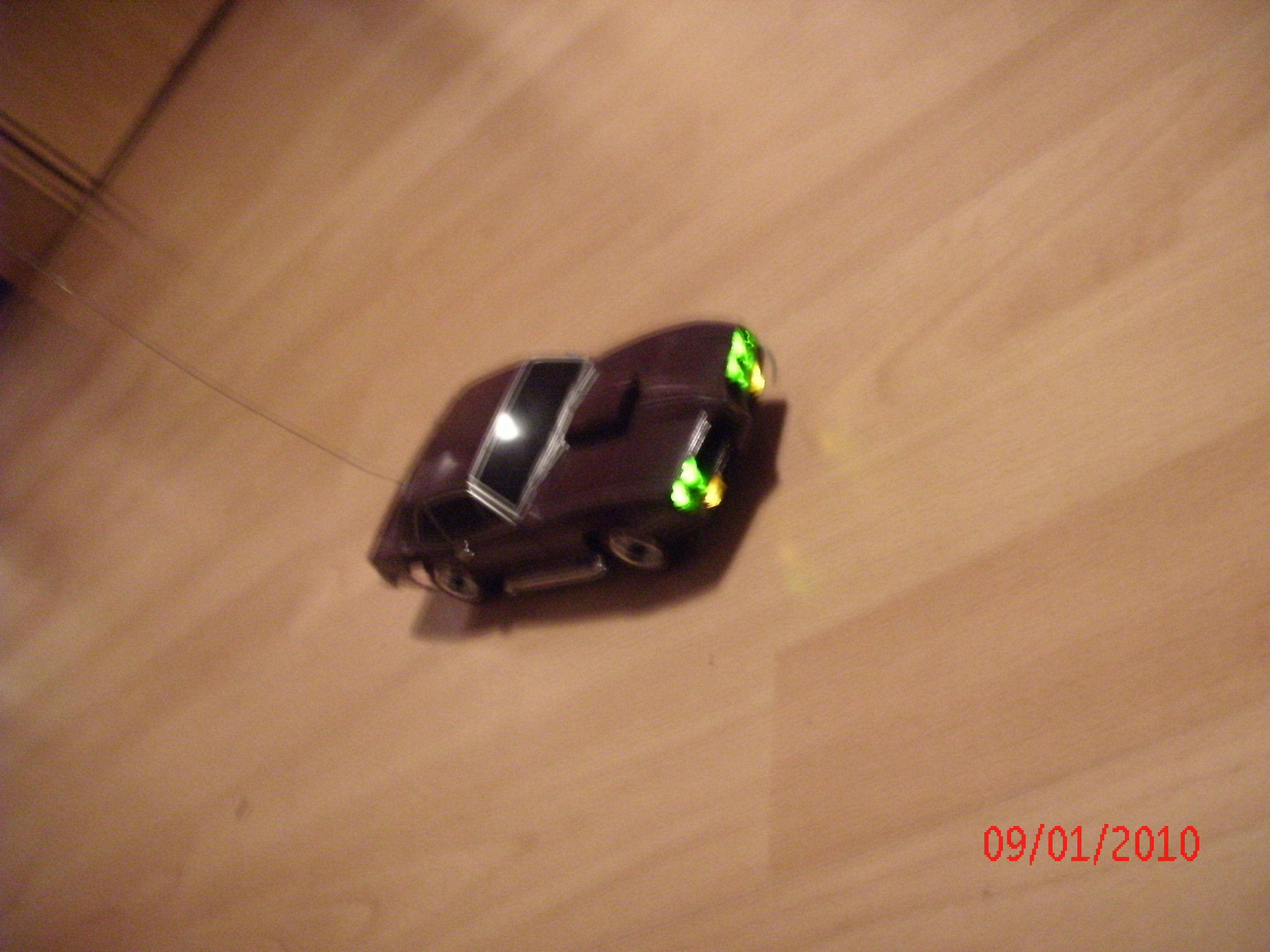

hab nu die frontscheinwerfer fertig.
mit ein paar triks sind die rießig und doch ist nur ne kleine led drinn. :app2:
die anderen led sind gerade im einbau(hab mich umentschieden)!gibt heute noch bilder

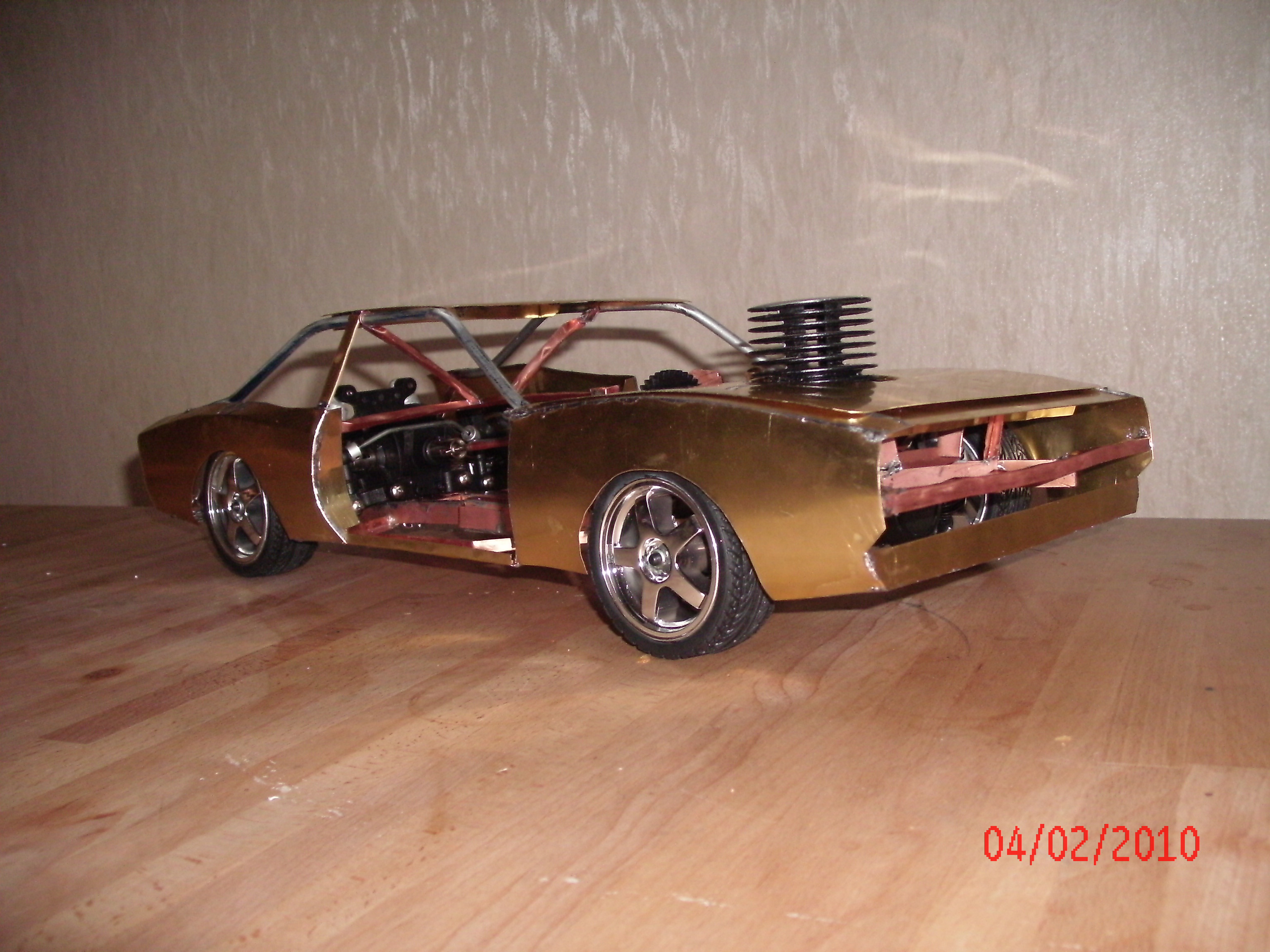

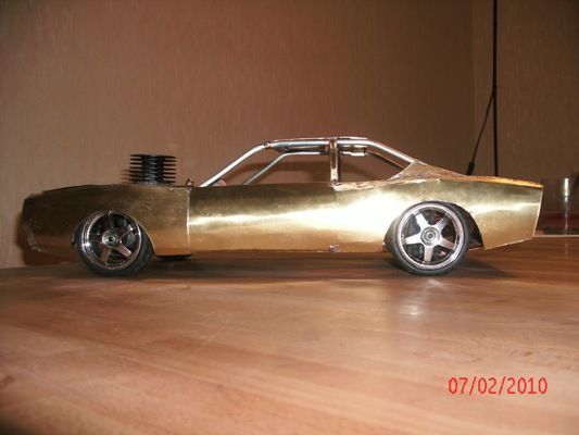

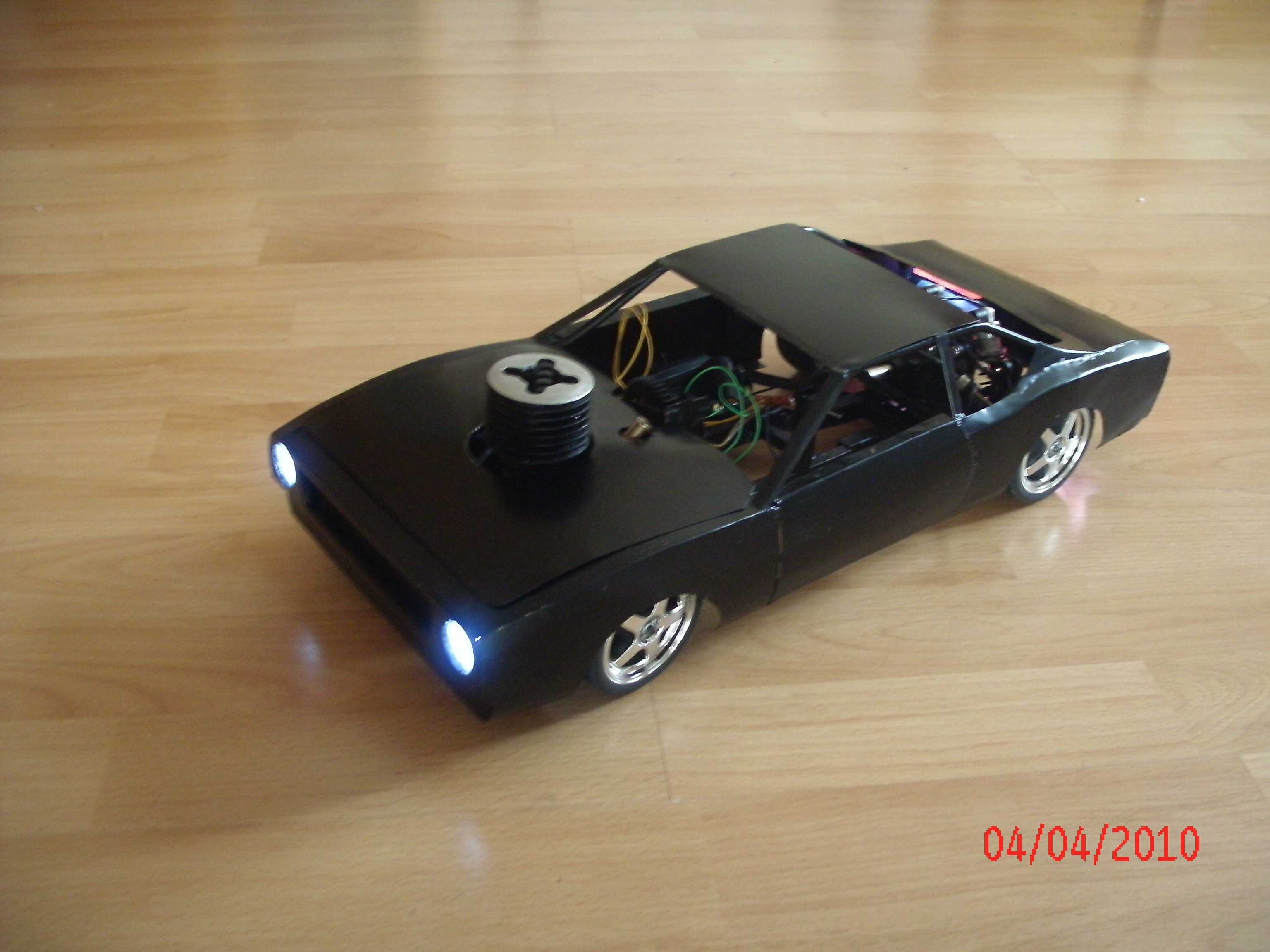

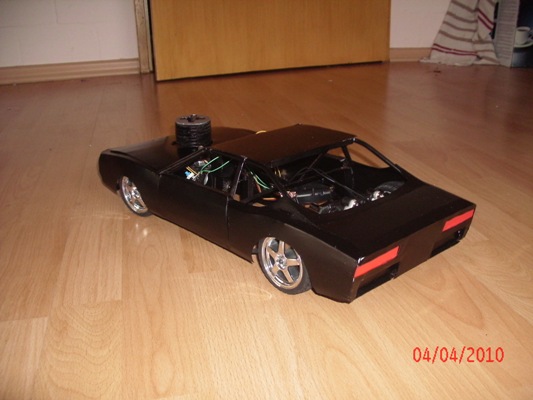

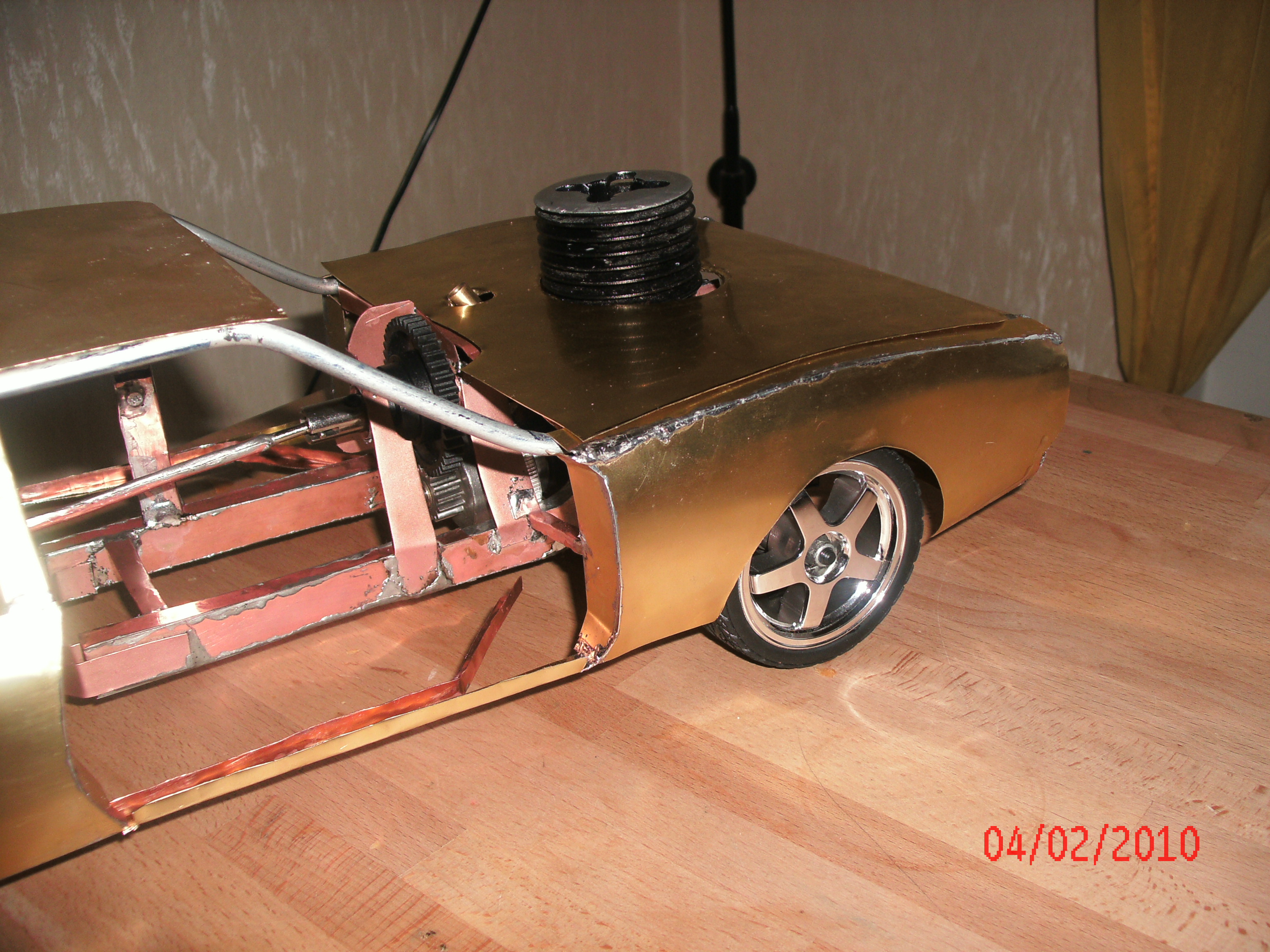

so nu der neueste stand.
ein oder zwei jungs hatten mir empfohlen den grill zu überarbeiten.
is gemacht.
leichte lackschäden sind durch ein paar stunteinlagen nicht vermeidbar,werden aber heute abend wieder bereinigt.

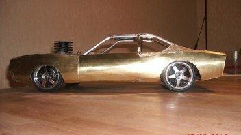

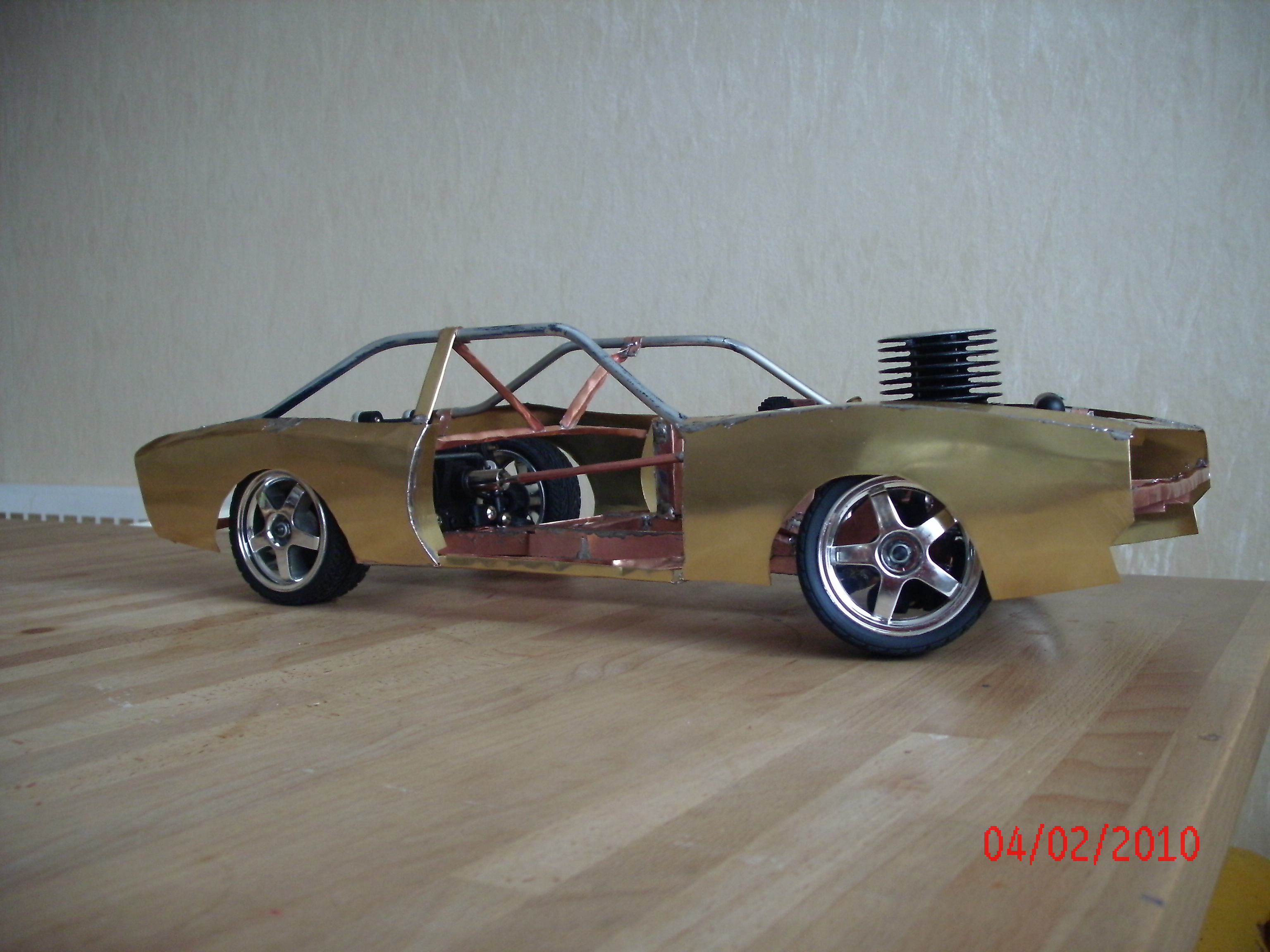

ist echt sehr schön das auto
hinten sollten aber noch breitere reifen rauf
ich habe auch einen link für dich :app2:
https://www.modellsport-boehm.…t_1_10_cv-10t_onroad.html
ich denke mit so einen profil kommt die optik noch besser :cooler: :cooler:

Nein, aber wie bekommst du die LEDs so groß?

meinst du mich mit den led,s?
Re: MUSCLE CAR eigenbau!!
ich habe eine plexi scheibe milchig geschliffen um das licht zu steuen.somit reicht eine led um den ganzen scheinwerfer
erleuchten zu lassen.

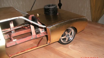

ich hatte das ding beim c schon in händen!
is ein standart chassy mit ner motorhalerrung in der dämpferbrücke.
Kraft wird über einen riemen auf die kardanwelle übertagen.
alles sehr wackelig und nicht mein ding.
riemen sind nicht für die krafftübertragung gedacht!wellen schon!meine meinung.
mfg doc sommer
