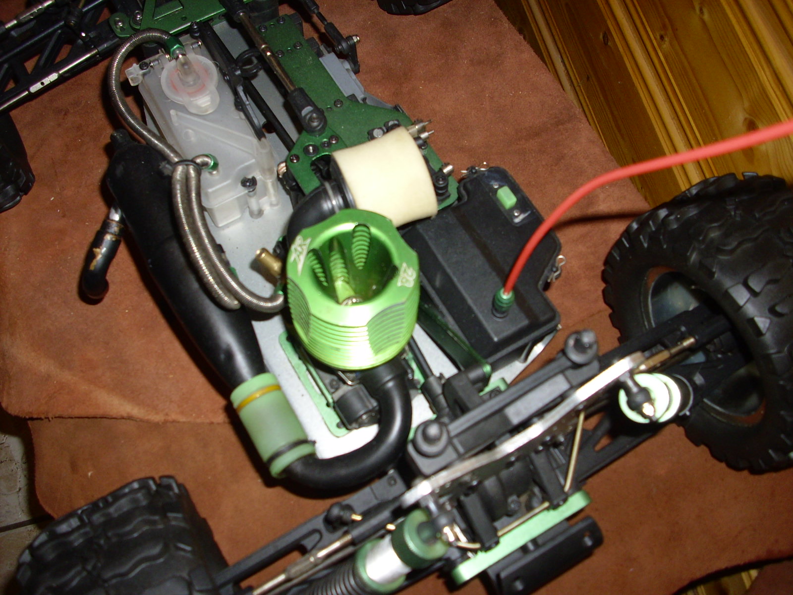

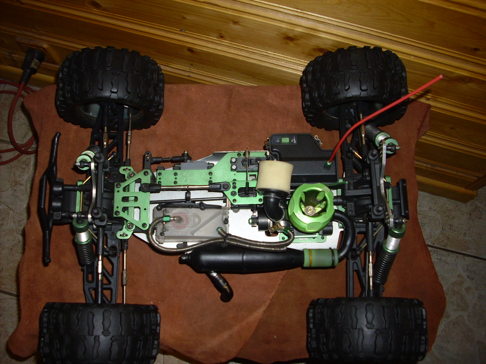

so habe eben mal wieder getestet:
habe das schweinchen jetzt dazu bekommen das es auch mal anbleibt.
standgas drehzahl habe ich auch im griff.
nur beim gemisch habe ich das gefühl das er immer fetter wird an stad magerer qualmt und spotzt aus dem topf :O_o:
gemischschraube rein ist doch magerer oder bin ich auf dem holzweg
bin auch die erste runde über den hof gefahren und die leistung ist sehr mangelhaft gut da ich nicht weiß was der vorbesitzer gefahren hat kann es der sprit sein oder macht das gemisch ihn auch schon so müde
:wand: nen s&s oder edelbrock hätte ich schon am laufen :wand:
ich sollte bei verbrennern bei 1:1bleiben :oops:
Re: Hogzilla ???
nicht entmutigen lassen.
Das wird der Sprit sein.
zu wenig nitro.
Ja, du hast recht, Schraube rein=magerer.

gleich noch ne frage zu meinem vergaser:
habe den lehrlaufthread aufmerksam gelesen und bin auch dem link (rc lexikon)gefolgt und bin jetzt irgent wie völlig konfuzius :O_o:
volllastnadel is klar
aber gemisch und lehrlauf bin ich jetzt verunsichert :wand:
also die schraube am schieber zum servo is jetz gemisch oder lehrlaufdrehzahl
selbe gild für die schraube in der mitte des vergasers in dem schrägen flansch links unter der messing
ne lerlaufschraube mit feder habe ich nirgens sonst währe es klar ![]()
will jetzt auch nicht wie ein gaskranker dran rum drehen bis am ende alles sch.. ist :aerger:

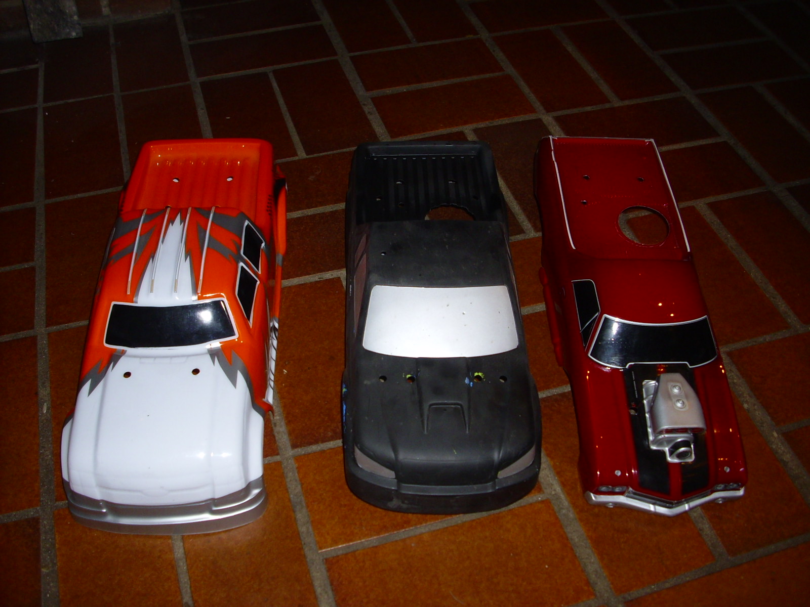

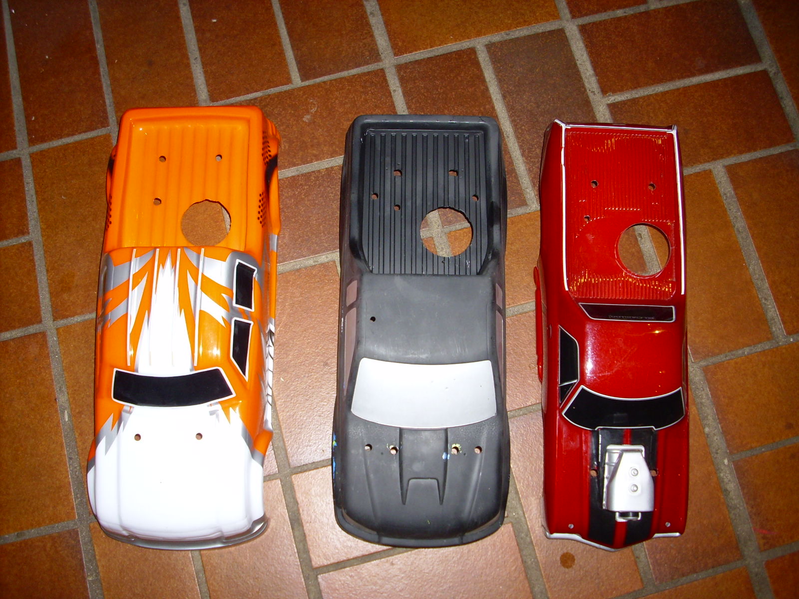

habe mir noch ein ersatzteillager zugelegt :oops: :roll: :roll: :roll: :wink:
Re: Hogzilla ???
hast du jetzt zwei hogzillas?!
Der sieht aber auf den ersten Blick auch nicht ganz unfahrtüchtig aus... Was fehlt dem?

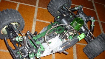

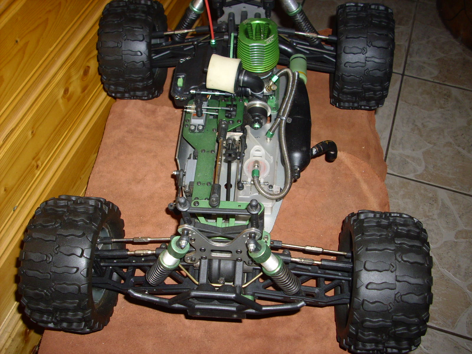

nöö mit dem alten :^^: war zufall und nen reines rechen spiel.
beim alten sind die dämpfer hin einer ölt und die anderen sind voll ausgedreht und dennoch schlap(wenn ich ihn aus 10cm fallen lasse schlägt er mir ein loch in die fliesen :aerger: )
radachsen hinten sind auch nich mehr so doll und da ich dem motor noch nich traue hatte ich schon mal nach ersatz geschaut.
so dämpfer v.und h.=50€ radachsen waren um die 20€ und der günstigste 28er motor 79€.......
da is jetzt günstiger nen ganzen wagen zu kaufen und denne habe ich denn in der bucht etdeckt und für ne schmale mark geschnapt (war sogar noch 40€ günstiger als der bausatz ohne motor :wink: )
habe jetzt halt nen komplettes ersatzteillager in neu :lol: :lol: :lol:
