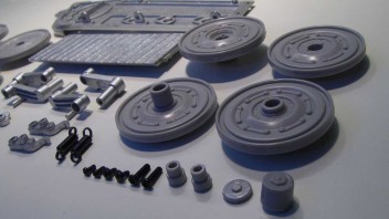

Wie geschrieben kam heute meine ABO Ausgabe 19 ...
Alle Teile waren in einem einwandfreiem Zustand.Was mich allerdings etwas stört ist die Ansage das man im Bauabschnitt 54 die lange mitgelieferte Schraube zum Gewindeschneiden der Achsschenkel verwenden soll.Bei dem Gewinde was eigentlich den Namen nicht verdient,kann sich jeder vorstellen was daraus wird.Ich werde meine Gewinde mit einem Schneidbohrer in die Teile einbringen.Für alle die am TIGER interessiert sind oder die Teile noch nicht haben wie immer Fotos der gelieferten Ausgabe.Langsam nimmt unser TIGER Gestalt an ...
Die Originalbilder vom Modell bzw.der Vorschau auf die Bauteile sind von HACHETTE "Tiger Panzer" mit freundlicher Genehmigung des Verlages übernommen worden. http://www.tiger-panzer-bauen.de/

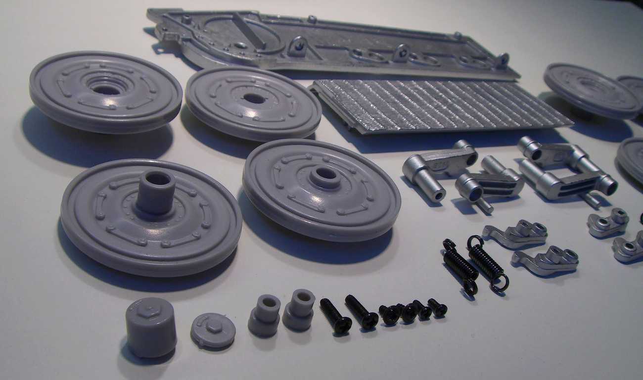

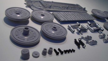

Alle heute gelieferten Teile im Überblick ...
Die aus dem Träger herausgetrennten (ABS Kunststoff) Teile werden wie immer vom Grat befreit,grundiert und dann in der Aussenfarbe lackiert.Die Metallteile entgraten,anpassen,evtl. Gewinde schneiden und vom Schutzlack mit Azeton befreien.Anschliessend auch grundieren mit Haftgrund und zum Schluss in Aussenfarbe ...
Bild 3 ...

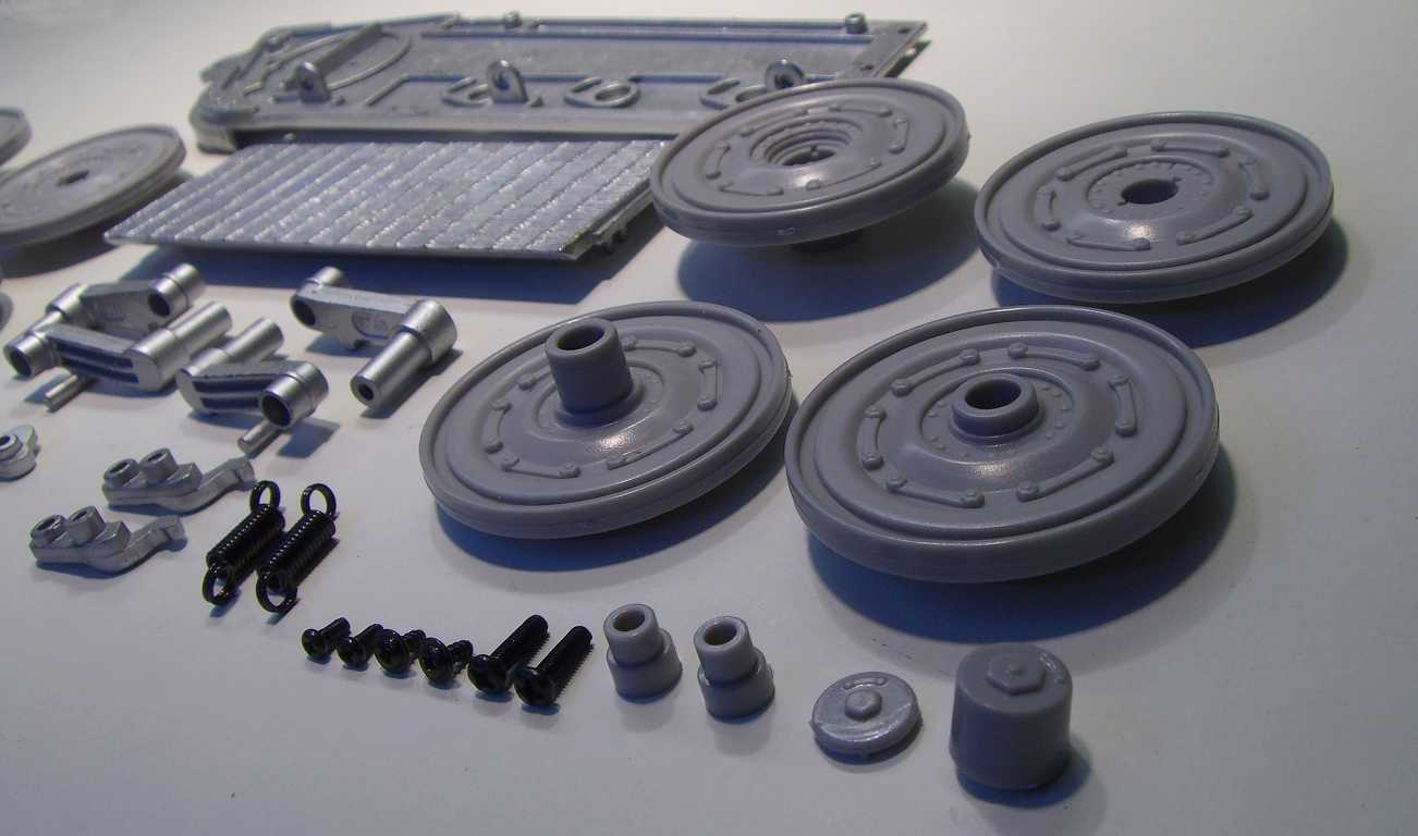

Bild 4 ...

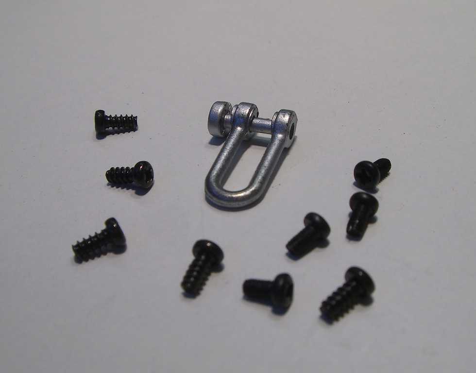

Diese Abschleppöse und die Schrauben passten nicht mehr auf´s Foto ...Ich hatte sie schlichtweg vergessen ...
